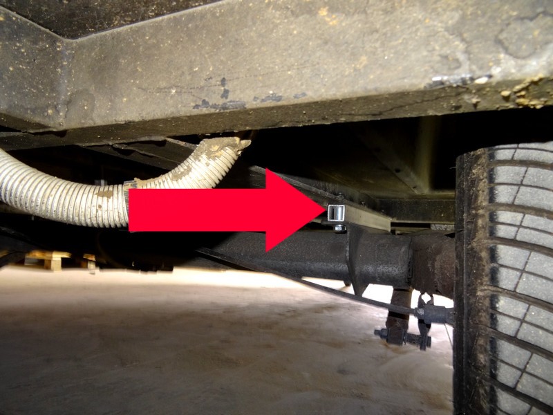

Pour ceux que ça intéresse, voici comment j'ai relevée la caravane de 3 cm avec du tube carré en alu et des entretoises en tube alu soudé et raboté pour être parfaitement portants.
Maintenant elle a la même assiette que la voiture et ne rabote plus les dos d'ânes ( ou gendarmes couchés).

Perso j'aurai mis de l'acier ,plus large 6 cm , meilleure assise , moins cassant , certes plus lourd mais plus sécurisant …… Cdlt
Re: Corrosion Triton 2003.
Voir le sujet ici : http://forumeribatouring.com/viewtopic. ... e#p142771s
et ne pas oublier la cale de timon . Cdlt

Y. St Malo a écrit :Pour ceux que ça intéresse, voici comment j'ai relevée la caravane de 3 cm avec du tube carré en alu et des entretoises en tube alu soudé et raboté pour être parfaitement portants.
Bonjour, tu n'a pas besoin de faire une cale a l'avant car moi aussi pas a l'horizontale non plus

Michel, je ne suis pas du tout sur que de l'acier serait plus solide. :) Par expérience, je sais que l'alu à des capacités d'absorption des choc équivalentes voir supérieures selon le type d'alliage. Mes calles ont été fabriquées après calcul du poids, de la torsion, de l'élasticité et des chocs éventuels avec 50 % de marge de sécurité. :ange: Normalement ça doit tenir. Dans le cas contraire je t'envoie l'ingénieur pour lui passer un savon? :diable:
C'est comme ça depuis plusieurs sorties et ça ne bouge pas.

Y. St Malo a écrit : Pour ceux que ça intéresse, voici comment j'ai relevée la caravane de 3 cm avec du tube carré en alu et des entretoises en tube alu soudé et raboté pour être parfaitement portants.
Ça ne devrait pas bouger, car à l'intérieur du tube carré il y a des entretoises tubulaires qui assurent la tenue à l'écrasement :super:

Ta caravane a désormais une assiette plate :ange:

Merci Cabouille. :merci: Et les autres. C'est vrai que j'avais la haine au départ, mais, quand il n'y a pas de solution c'est qu'il n'y a pas de problème. On ne savait pas que c'était impossible alors on l'a fait.
