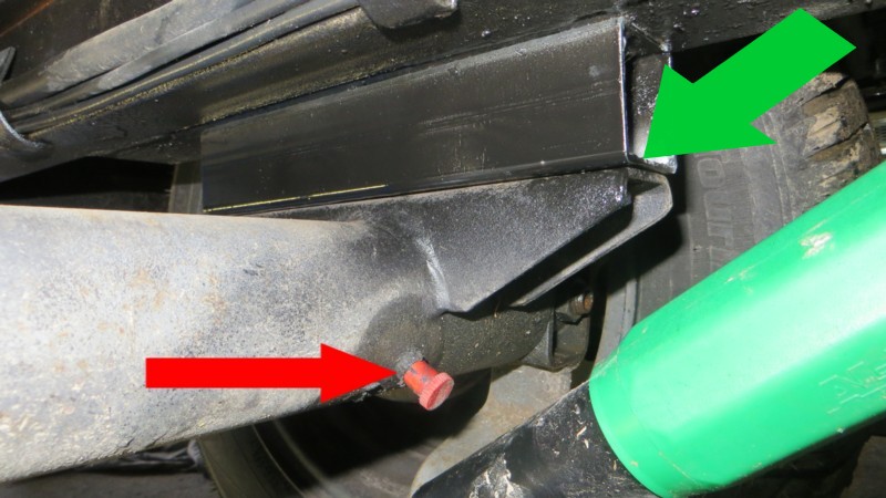

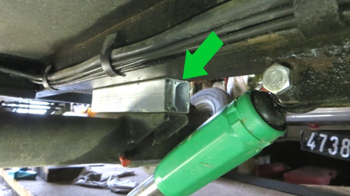

Si la suspension est affaissée, ce que je crois, courant sur les essieux à lames*, le bras oscillant ne doit pas dépasser l'horizontale au repos, à vérifier, il te reste la solution, voir le post du "chef" du 21.08 à 9h53 et mettre une entretoise entre le châssis et l'essieu, entre 40 et 60 mm.
Super Puck de Jean Paul le francomtois avec 40 mm d'entretoise
* un essieu à lames a des graisseurs sur le corps de l'essieu, chose que n'ont les essieux avec blocs de caoutchouc.
Flèche rouge graisseur, flèche verte entretoise de 40 mm
