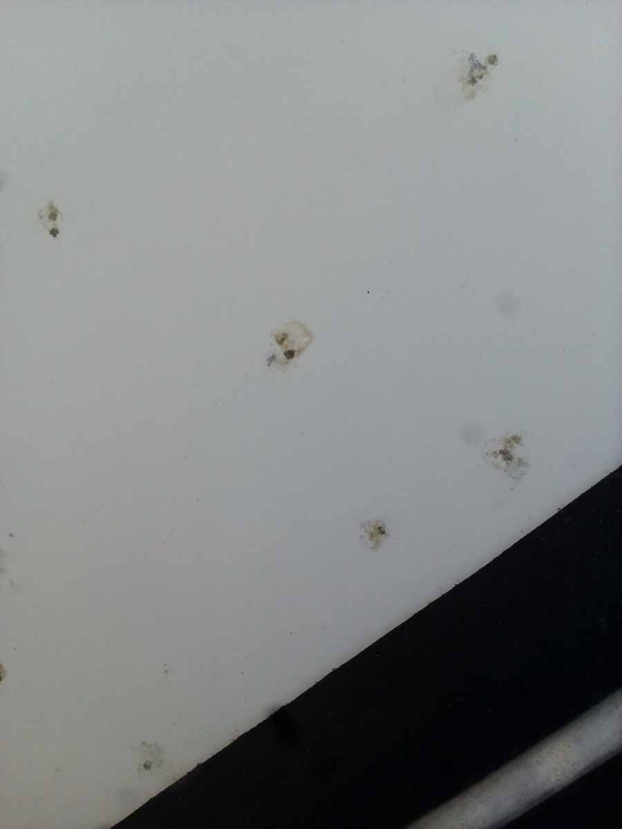

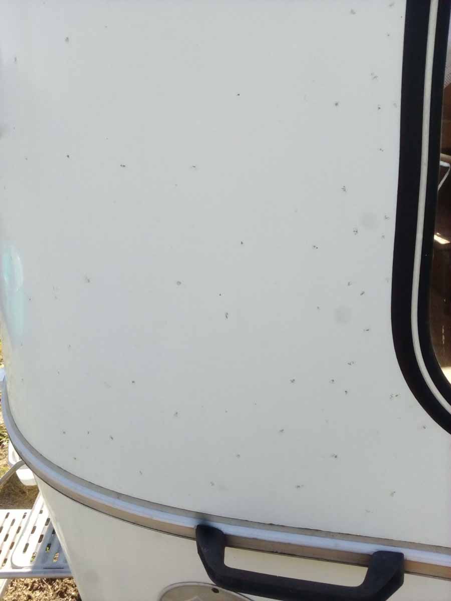

Bonsoir. Je remonte ce poste pour avoir votre aide. Mon Eriba de 1975 présente de nombreuses traces genre impact de gravillons... On me dit que c'est de l'électrolyse. Que faire pour arrêter le processus ? Peut on récupérer une carrosserie ainsi atteinte ?
Merci a vous

Re: Alu oxydé
bonjourEribalin a écrit :Tu peux nous mettre une photo?
C'est plus facile pour se rendre compte.
oui bien sûr!!
ce sont plein de pics
beaucoup sur l'avant, mais aussi un peu sur les côtés un peu partout
j'espère que ce n'est pas foutu pour elle
j'ai lu des trucs très pessimistes sur la corrosion des carrosseries alu
merci de votre aide
Re: Alu oxydé
Effectivement les peaux lisses des années 70 sont souvent atteintes de cette maladie
Donc la plupart sont reprises en ponçage et peinture.
Là, comme tu dis ce sont des petits pics, tant que ce n'est pas comme la gale avec des cloques laissant échapper une poudre blanche, tu as peut être la chance de retarder l’hémorragie en appliquant un vernis sur chaque pic.

Re: Alu oxydé
Merciforumeribatouring a écrit :Bonsoir,
Effectivement les peaux lisses des années 70 sont souvent atteintes de cette maladie![]()
Non ce ne sont pas des cloques mais comme des impacts
Comment m'y prendre pour faire les choses dans l'ordre et correctement ? Et quels produits ?
Pour l'assainir et pour lui redonner de l'esthétique
