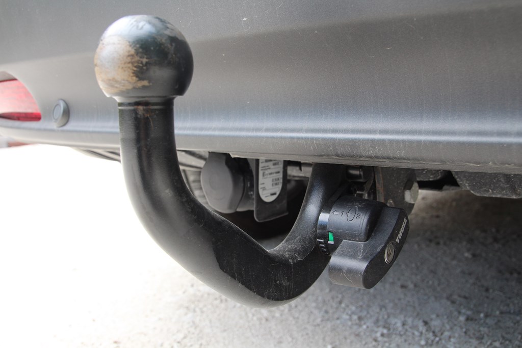

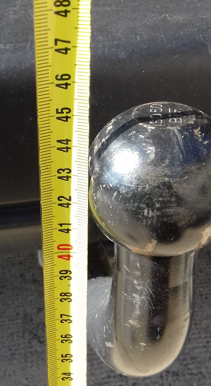

Attelage Thulé, faisceau 13b Bosal (pour le CR-V), fais une recherche sur le net et tu trouveras ton bonheur.
Nous avons un col de cygne démontable avec clé, c'est pas mal, les radars ne bipent pas (sauf avec le cache boule hi hi), pourquoi un col de cygne démontable? car je trouvais le véhicule déjà assez (trop) long, enfin c'est surtout pour Mme ;-)
Hauteur à l'axe de la boule = 42.5 cm pille-poil pour nos FEY
Par expérience fais le monter par un Pro, Honda ou mécano sérieux, feux Green :pleur4: :pleur4:
J'attends les dimensions demandées... ;-)
IMG_6952 (Copier).JPG (119.38 Kio) Vu 25171 fois
au vu de la photo (peinture non retirée :o ) on voit bien le travail de l'anti-lacet.
Re: Installation d'un attelage
Le Thule monté est egalement à 42,5cm du sol ca a l'air bien je suis content :) , comportement routier à voir par rapport au Tucson !! :(

je debute, alors je m interesse un peu à tout...
J ai un skoda Karoq avec boule retractable, je mesure et trouve la hauteur à 46!!!!
MAIS il semble que la norme indique 42 cm
Quoi!!!!
je me jette sur Google et :frime:
"La directive Européenne 55/EC spécifie: bla bla bla 66 pages
Les attelages à boule de la catégorie B sont admissibles pour des
remorques d'une masse maximale inférieure ou égale à 3,5 t. La
remorque étant à l'horizontale et portant la charge maximale admissible
par essieu, les attelages à boule doivent être fixés de manière que le
point d'attelage de la remorque se situe à 430 ± 35 mm au-dessus du
plan horizontal d'appui des roues de la remorque

Le centre de ma boule arrive à 46 cm aussi donc dans les clous . L'assiette est bonne . Le crochet rétractable sur le land était encore plus haut .C'est pour cela que j'ai fait monter un col de cygne fixe car plaque intermédiaire est modifiable au cas ou . Cdlt

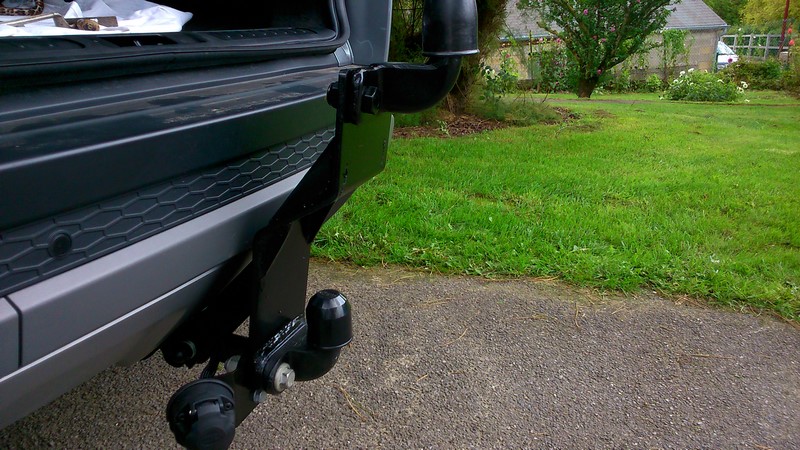

Et puis, tu doit avoir 150 kg de charge sur la boule !
Enfin c'est ce que j'avais sur le land et c'est pour cela que j'avais un attelage double pour y mettre le porte vélo.
J'avais pris la même boule que toi.
Attention au déport de la boule.<br />Pour une utilisation correcte, il faut inverser les déport donc celle du bas, la mettre en haut  !
DSC_0330 (Copier).jpg (148.07 Kio) Vu 22236 fois

Eribalin a écrit :Et puis, tu doit avoir 150 kg de charge sur la boule !
Cela me donne une idée: j ai un porte vélo sur boule, cela doit etre possible de fixer une seconde boule sur le devant de la caravane familia 310
et ainsi pouvoir y emmener mes vélos?
Je ne connaissais pas le double attelage. Si tu as une photo en configuration vélo+caravane ça serait :super: . Maintenant, quand tu tourne à 90°.... tu rachètes un nouveau vélo à chaque fois ;-)
Avos avis
un ;-) par là : http://forumeribatouring.com/viewtopic.php?f=31&t=213
