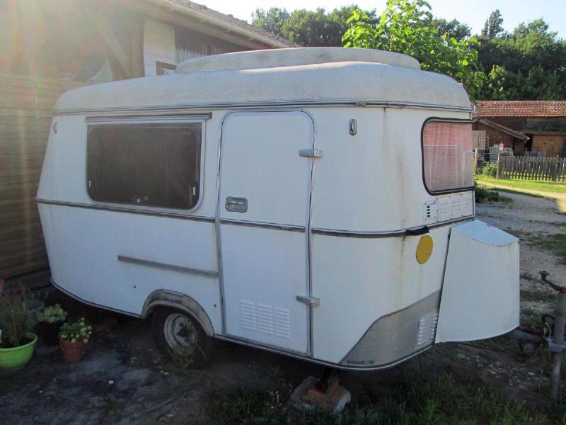

Voilà , Je suis un nouveau retraité après une longue carrière de pilote Avion et Hélico
J'ai une cagouille je pense quelle date de 1979/1980, mais je ne suis pas sur. Je compte lui faire une beauté car le chassis commence a se degrader... je pense refaire le chassis en inox. J'ai dèjà fabriqué un chassis pour une puck en inox mais comme un imbécile j'ai oublié de faire un plan précis. je me souviens que la Puck une fois finie elle avait maigri de 6 kg.
Si quelqu'un parmi vous a dèjà restauré une eriba puck et qu'il a eu la bonne idée de relever les cotes je serais preneur :)
voici ma Puck

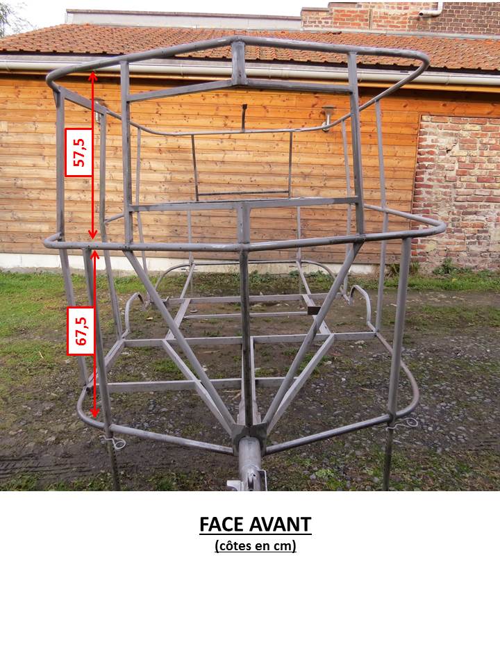

cela va m'avancer le boulot, sans vouloir trop te demander tu n'aurais pas les côtes de la partie supérieure??? :peur1: : DrapI :

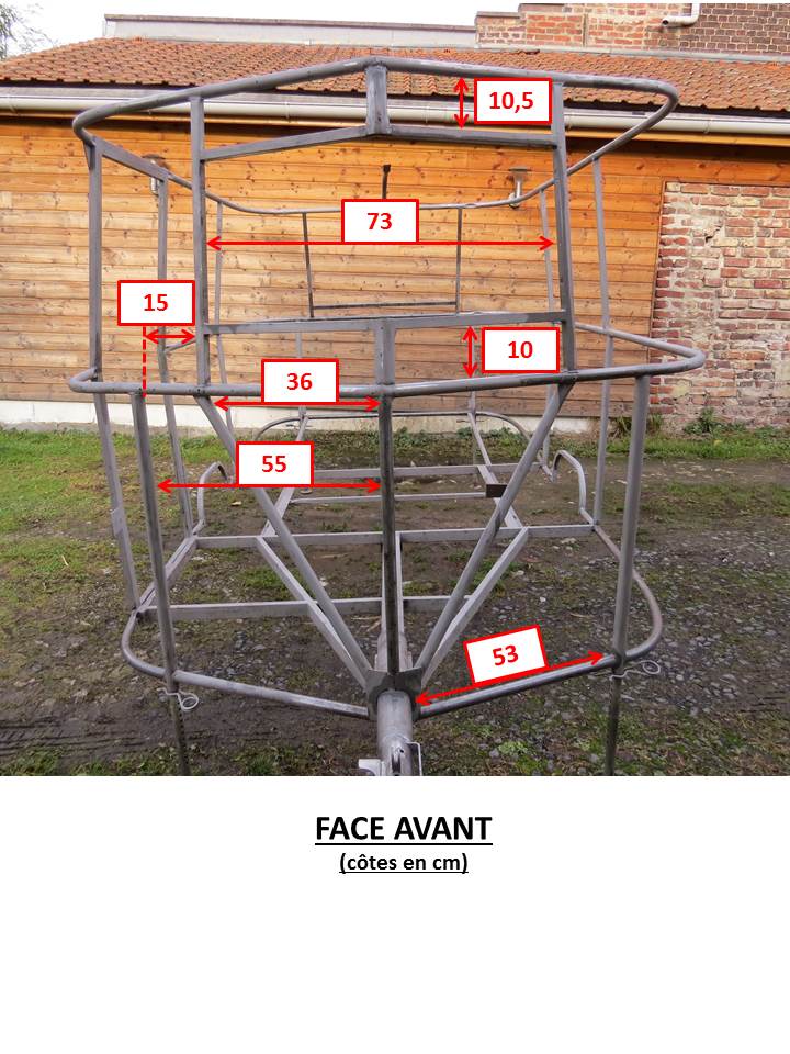

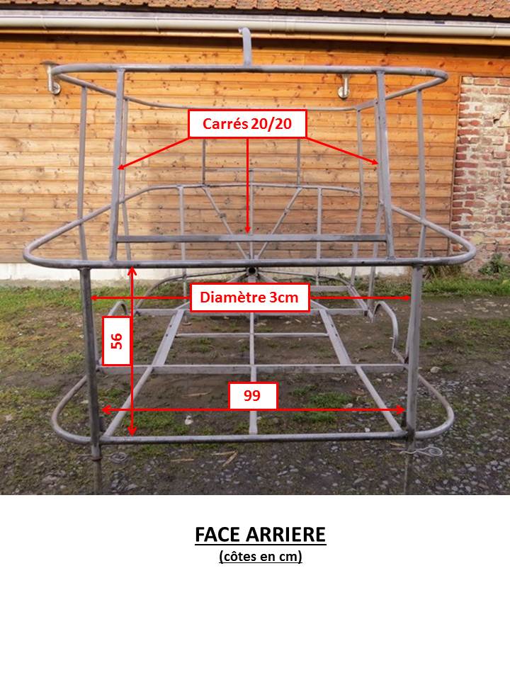

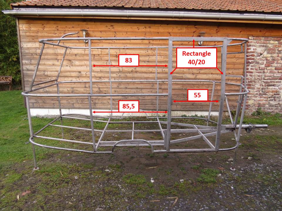

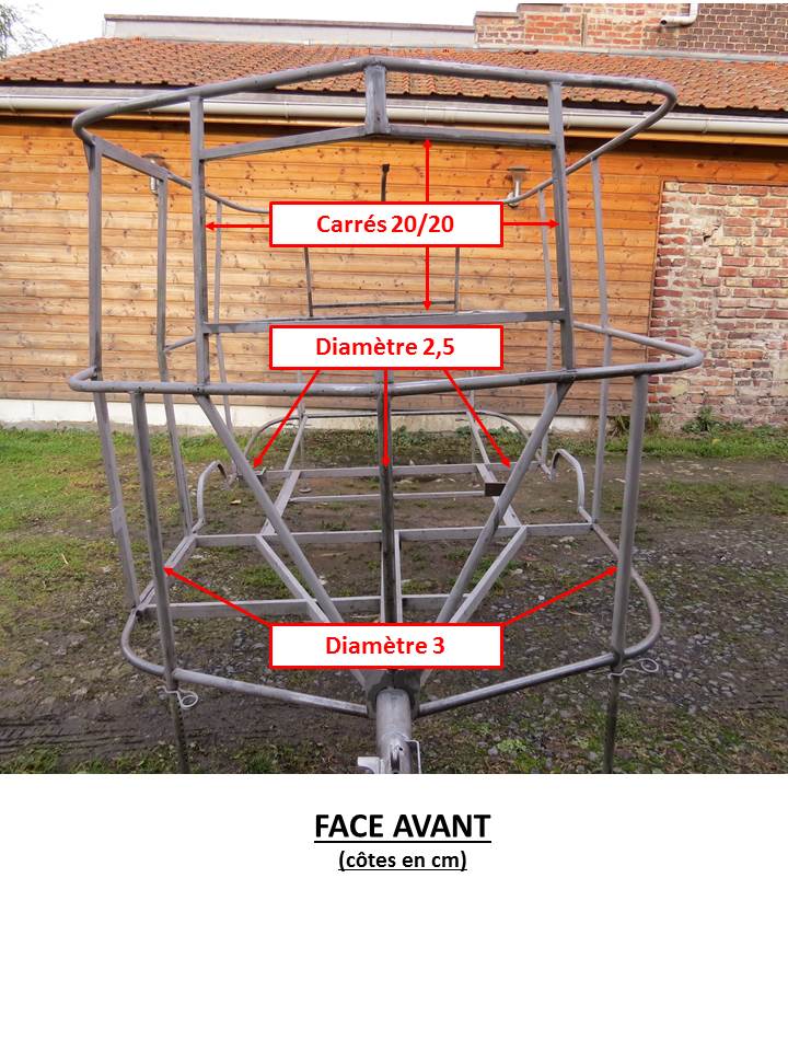

Manu 40 a écrit :Wouhou !!! :ghee: :ghee: super !! merci Trollmanndu59 !!!
Bin si...je te mets la totale... ;-)
Côtes côté droit.jpg (140.45 Kio) Vu 15741 fois
Côtes côté gauche.jpg (136.58 Kio) Vu 15741 fois

Super ! travail ... je n'ai plus quà !!! MERCI MERCI ET ENCORE MERCI.
Juste une petite précision:
Les mesures sont prises côté intérieur du tube ou a partir du centre des tubes ?
trollmanndu59
Messages : 188
prénom : Laurent
Re: Salut tout le monde
Pour les espaces entre tubes du genre encadrements de fenêtres, les côtes sont prises en "intérieur"
Pour les côtes "hors tout" comme par exemple les hauteurs, les côtes sont prises à l'extérieur des tubes du haut et du bas et au centre du tube du milieu.
SLTS
