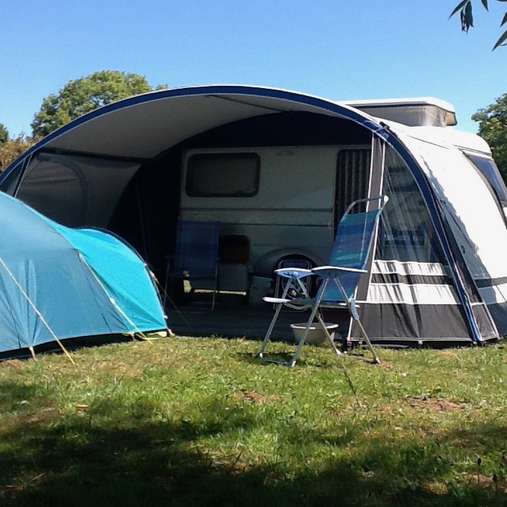

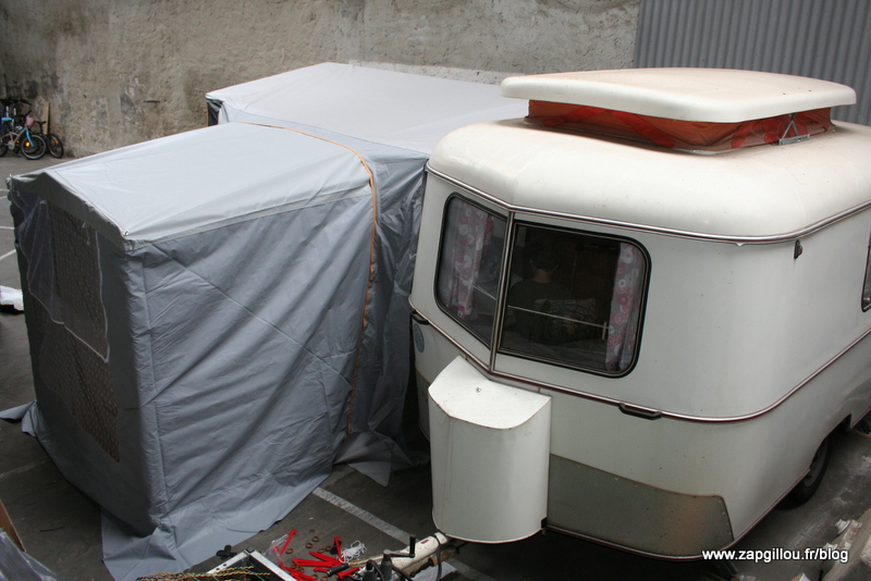

On a vu ce type de modèle qui est de très bonne qualité (photos), monté en 20 minutes et spacieux .Mais elles ont une grande emprise au sol (7mX5m pour la plus grande).

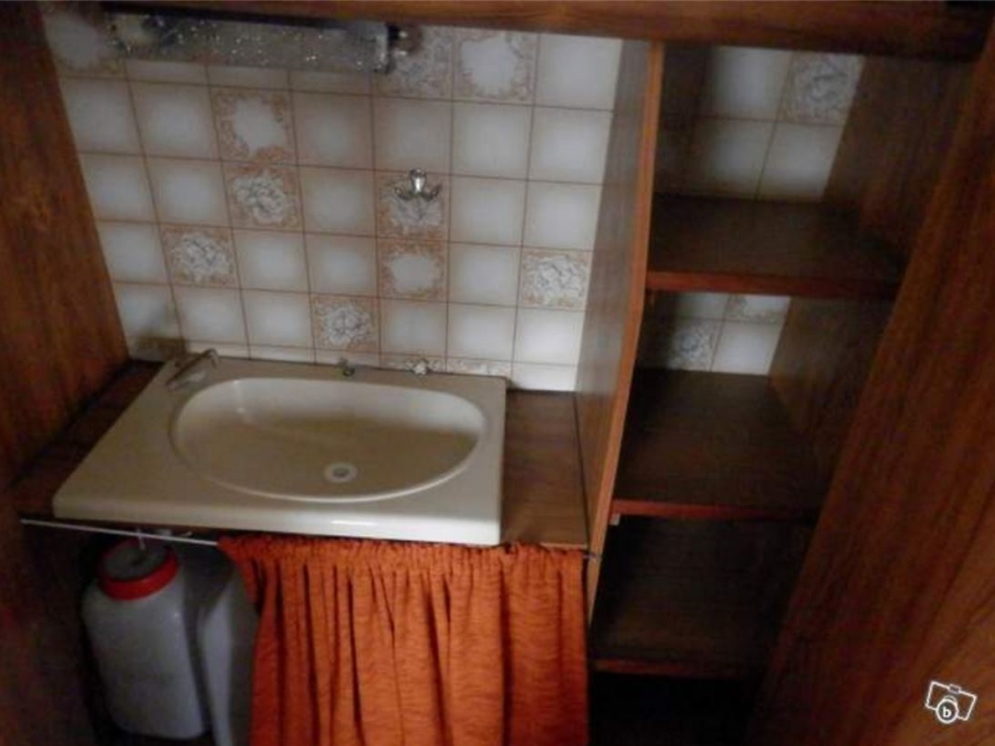

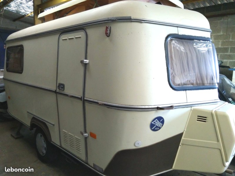

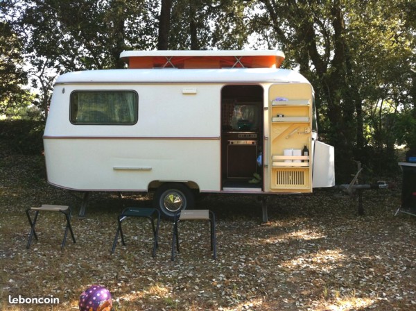

Enfin, nous avons vu ce modèle proche de chez nous :
https://www.leboncoin.fr/caravaning/1552282269.htm/
Année-modèle 1979
Nous vendons cette caravane Eriba modèle Triton BST de 1979.
Elle est en bon état et prête à partir en voyage... Pas de frais à prévoir.
Equipements :
- 3 couchages ( 1 double et 1 simple)
- Evier + plaque de cuisson au GAZ
- Cabinet de toilette avec lavabo
- Réfrigérateur TRIMIX fonctionnant au gaz ou à l'électricité
- WC chimique
- Anti lacet ALKO
- Anti vol sur attelage
- Avancée de toit 1 pent
- Roue de secours
Chassis entièrement blackstomer
Caractéristiques :
- Longueur : 5,30m flèche comprise
- Largeur : 2m
- Poids : 615 kgs à vide
780 kgs en charge
Triton BST2.jpg (55.4 Kio) Vu 19246 fois
Qu'en pensez-vous?
Le lit fait 140 de large mais le propriétaire m'a assuré qu'il n'avait pas de soucis pour dormir alors qu'il est grand.
On cherche une caravane sans gros travaux.Je peux m'occuper de la couture et des peintures/réfection sans soucis. Nous sommes deux bricoleurs. Notre budget est de 5000€ maximum (mémé participe car elle a aussi flashé sur cette caravane);
J'espère avoir été claire sur nos souhaits et j'ai hâte d'avoir vos retours d’expérience qui me permettront de savoir si solution/possibilité il y a.
Bonne journée.
Edit: ajout photos LBC ;-)

S'agissant de la tente en photo, je suis surpris du rapide temps de montage (20 mn) et je pense qu'elle doit prendre beaucoup de place même plié :happy1: et faire son poids ! Vous trouverez des tentes beaucoup moins encombrantes.

Une chose à laquelle il faut te méfier, ce sont les mecs qui ont "blacksonnés" leur châssis. Ce produit a très mauvaise presse !!
Le Blackson n'a qu'une fonction de protection du support contre les éclats de graviers -parce que sa texture "souple" amortit beaucoup plus les impacts qu'une simple peinture "solide"- mais il n'a en revanche aucune fonction anticorrosion, il ne protège de la corrosion que dans le sens ou il empêche la tôle de se retrouver à nu, sauf que si un impact, et que l'eau s'infiltre entre le métal de le Blackson, la corrosion fait sont œuvre en toute discrétion, car invisible, combien se sont retrouvés avec des châssis pourris et d'apparence flatteuse !!! Et je ne parle même de pas de l'ôter une galère, décapeur thermique plus spatule, solvant et beaucoup d'huile de coude.

Certains auvents permettent d'adjoindre une chambre annexe ( il y a une pièce accolée à l'auvent et la chambre d'enfants est à l'intérieur : on peut donc bénéficier d'un auvent où l'on peut manger et avoir cette chambre enfants dans une autre pièce).
annexe eriba.JPG (233.26 Kio) Vu 19195 fois
chambre intérieure.jpg (14.88 Kio) Vu 19191 fois

-Mine 75 : oui le temps de montage de la tente est bien au max de 20 minutes. Mon cousin la monte en 25 minutes seul. Il y a des gens qui se sont aussi filmés sur youtube . En faite tu n'as que deux très grands piquets en acier au milieu et 4 autres en triangle pour les deux portes. On a beaucoup cherché et ce fut laborieux car on voulait de la qualité (comme les tente canadienne de nos grands parents qui durent 20 ans et sont bien isolées). C'est une toile de coton avec le plus épais grammage qui existe, traitement par produits naturels et la bâche au sol c'est comme une bâche de camion pour l’épaisseur. Par contre oui c'est un âne mort de 54 kg !! :pleur4:
Elle existe en ronde (photo), je vous ai mis deux fois le modèle le plus grand par erreur. Les plus petit modèle pèsent entre 36 et 40 kg.

Jujugex : c’est ce modèle la avec deux chambres ?
https://www.khyam.fr/fr/25955-auvent-mo ... 10284.html
En été beaucoup cuisinent dans le auvent et pas dans la caravane non ? Du coup il faut prévoir un deuxième feu.

:hello: Voici un exemple de notre façon de s'organiser sur la parcelle.
En général les campings acceptent que l'on installe une petite tente en plus de la caravane et de son auvent, ou tendelet.
Cela permet d'agrandir le lieu de vie, et l'on monte en fonction de l'usage (séjour itinérant ou fixe quelques jours)
- perso je cuisine sur un camping gaz, souvent dehors, assise sur un petit tabouret (pas envie de faire du ménage) avec un bon bouquin à portée de main.
et cela est bien pratique. Plus on allège le poids du chargement, mieux c'est.

On a une triton en vente à coté de chez nous https://www.leboncoin.fr/caravaning/1499701221.htm/. On pourrait aller la voir .Mais ça m'ennuis de déranger le proprio juste dans le but de se rendre compte des volumes.

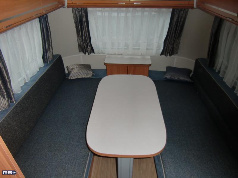

Table avant triton 410 (petite dînette avant ; lit 1 place)
DINETTE 410 AVANT 2 PLACES.jpg (47.8 Kio) Vu 19041 fois
Table arrière triton 410
TABLE 410 ARRIERE.jpg (41.26 Kio) Vu 19041 fois

https://www.leboncoin.fr/caravaning/1554813951.htm/
Téléphone pour savoir s'il s'agit d'une familia ou d'une triton ( on ne se rend pas très bien compte ... gros plans) et de laquelle . ( c'est une bonne année où il n'y a pas de pb particulier; il faudra peut-être négocier le prix pour changer la fenêtre ; demander des éclaircissements sur les options ; de quel auvent s'agit-il ? quand les pneus ont-ils été changés (tous les 6 ans); y a-t-il un anti-lacets ? quel matériel fournit-il avec.....) ... mais en y regardant de très près je crois bien avoir vu que le coffre avnt (à gaz) n'avait plus de porte... 625 euros ! Ce qui ne serait pas bon signe car la photo le cache et aucune info dans l'annonce.
coffre gaz 625 euros.jpg (11.07 Kio) Vu 18930 fois
fenêtre 600 euros... (exemple...)
http://www.piecesdetacheeseriba.fr/baie ... rante.html
1200 de frais ? = prix à faire baisser d'autant

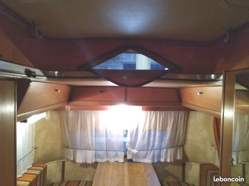

J'ai vu celle-ci qu'en pensez-vous? https://www.leboncoin.fr/caravaning/1530942586.htm/
Lit enfant supplémentaire superposé :super:
Edit: ajout photos

Il y a même l'auvent avec chambre additionnelle que je cherches....
Messages : 20722
Re: RECHERCHE 1ERE ERIBA
Elle a tout ce que tu cherches, faire vite, j'en ai loupé une en début de semaine, elle a été 3 heures sur LBC !!! :(
FONCE !!!! ;-) Car lit supplémentaire et auvent avec extension, les deux ensemble c'est rare !!
elle a l’air saine et propre ,je pense qu"une petite négoce sur son prix peut se faire .

hippyhoura a écrit ::hello:
Edit: ajout photos
C'est exactement ce qu'il te faut avec son auvent doté d'une extension et le lit superposé. De plus c'est un modèle BST
Cabinet toilette BST.JPG (261.76 Kio) Vu 18873 fois
En supprimant le lavabo et le jerrycan et en garnissant de tablettes tu obtiens un super rangement très utile puisque vous voyagerez à 5
