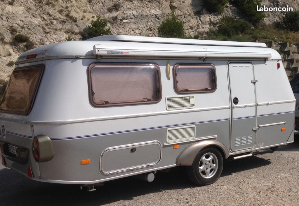

C'est donc bien celle à laquelle je pense. Il faudra demander dans quels pays il a frotté ses roues; si elle a des petits chocs, s' ils ont fait régulièrement du caravaneige, si elle a toujours hiverné en garage... il la déclare en état impeccable mais il faut quand même demander.
Tu as vu celle-ci :
https://www.leboncoin.fr/caravaning/1560974791.htm/

Je m'y suis intéressé, elle est plus récente, soit...
Mais l'autre à l'air mieux équipée et le vendeur m'a dit qu'elle était vraiment impeccable
La seule chose qui m'inquiète, c'est que c'est un seconde main apparemment, et le dernier propriétaire l'a seulement depuis le mois d'août 2018.

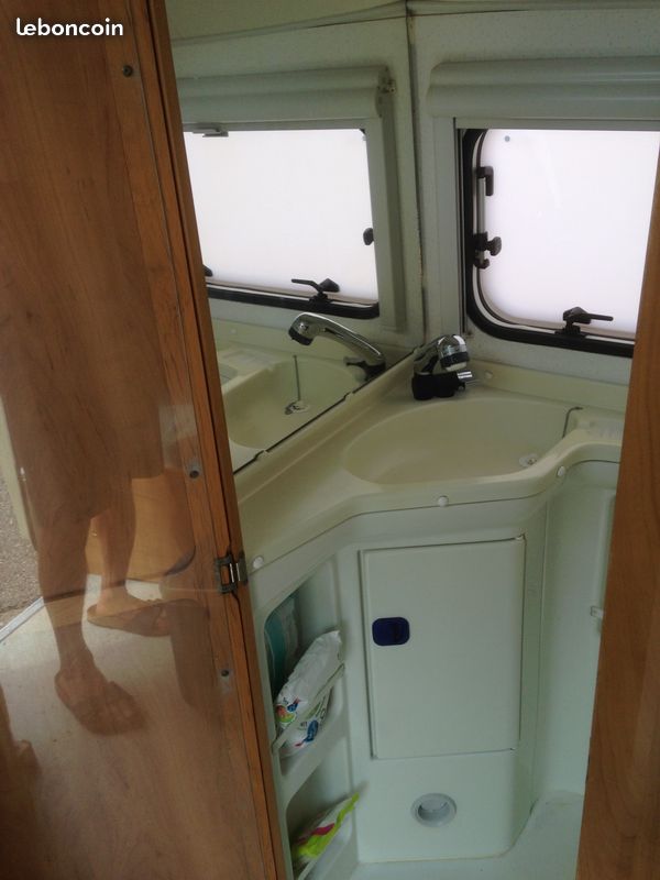

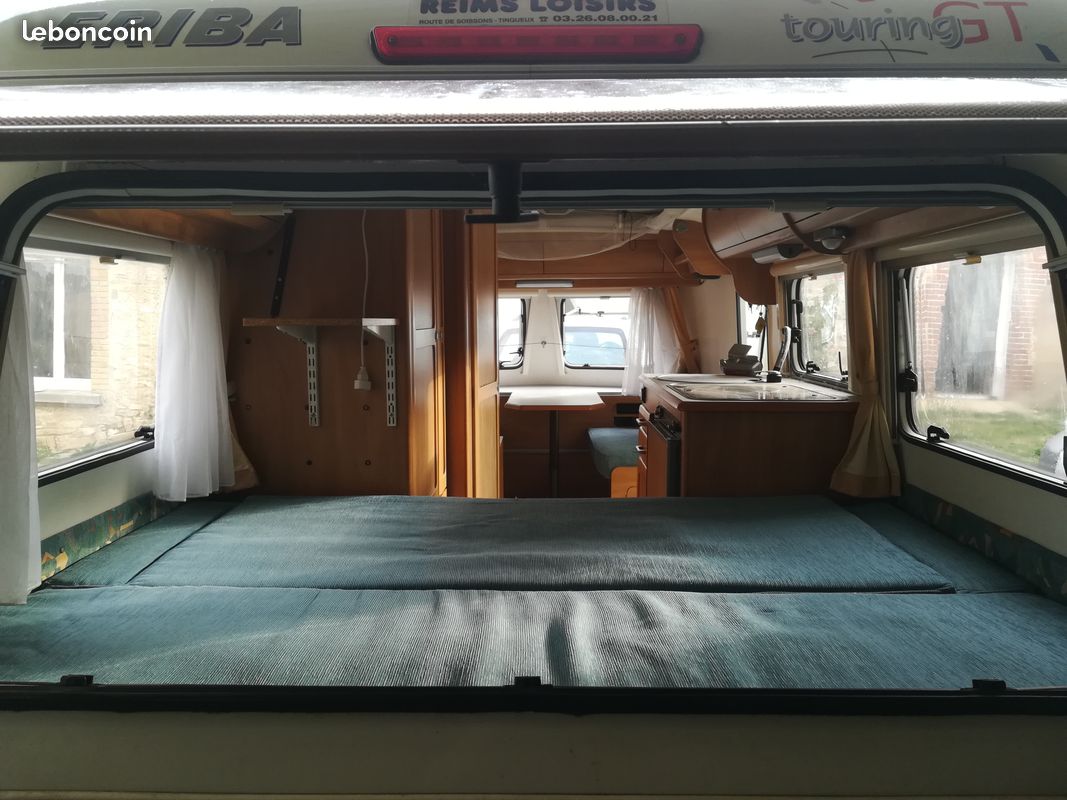

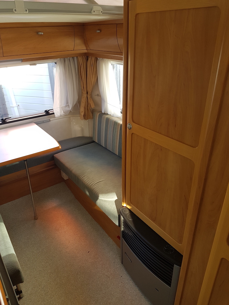

Pour la deuxième 530 , demande des photos: le modèle photographié ne correspond pas à l'année 2007.
Souvent les gens font des copies de : Photo : trouvées sur internet.
3 ans de moins entre 2007 et 2004 l'aspect extérieur a bien évolué.
Quant à la première , il ne l'aura utilisée qu'un .... été ????? Sachant qu'il faut la voir avant d'acheter ......

Les deux annonces de 530 dont on a parlé sont bien des Touring GT , pour faire simple je n'ai pas parlé des autres finitions.
A partir de 2001 , il existait 3 finitions (touring classic, touring standard et touring gt) mais celles-ci sont passées à 2 (standard et GT) à partir de 2003/2004 et ont été abandonnées à partir de 2005 où seule la verson touring gt a subsisté mis à part pour la puck 120 qui a continué à exister en ces 2 versions (standard et GT).
Pour revenir à la deuxième annonce, cette troll touring GT (la voici ci-dessous) qui a ses portes droites et seulement ses portes de placards suspendus galbées, qui a un cache timon en plastique, et les jantes d'avant 2005 ... n'est pas une GT de 2007 mais une GT de 2004 voire 2003, elle semble d'ailleurs en très bon état.... Elle a un lit tout fait avec matelas plus confortable que la double dînette et elle a un coffre spacieux sous celui-ci. Mais les 2 annonces sont à 700 km du domicile de Corinne et Laurent.

Annonce souvenir : pour ne pas oublier
""Critères :Année-modèle 2004 Kilométrage 20000 km Prix 1. ..0 euros
Description
CAUSE DÉPART À LA RETRAITE, nous vendons, à regret, notre caravane ERIBA TROLL 530 GT, en parfait état (abri fermé) intérieur et extérieur "nickel", révisée cet automne. 1ère mise en circulation le 2 août 2004.
LIT(S) / DINETTE(S) :
- Lit confortable pour 2 adultes 1,40 x 1,90 (ou dinette 5 personnes)
- Une dinette banquette 4 personnes transformable (ou lit 1 place 0,90 x 1,90)
BLOC CUISINE / TOILETTES :
- gaz 3 feux, évier inox, tiroir et placard sous l’évier
- frigo fonctionne à l'électricité ou au gaz.
- un cabinet de toilette avec WC cassette, lavabo, douche.
EAU / CHAUFFAGE :
- Réserve d'eau propre 40L et eaux usées (pompe électrique).
- Chauffage TRUMA à gaz.
ELECTRICITE / RANGEMENTS :
- 3 prises électriques 230V ; test batterie
- lampadaire dinette.
- penderie, placards, casiers à hauteur d’yeux, rangements sous les banquettes, lit etc.
STORES / MOUSTIQUAIRES / SOLETTE extérieure + table (photo)
AUVENT FERMÉ pluie, lit(s) d’appoint, très peu servi, état impeccable.
ATTELAGE ET SYSTÈME DE SÉCURITÉ stabilisateur ALKO :
- prise extérieure standard européen.
- pneus neufs vérifiés.
- roue jockey rigide increvable.
- marche pied escamotable.""
https://www.leboncoin.fr/caravaning/1547029097.htm/
530 B.jpg (50.24 Kio) Vu 19753 fois
530 C.jpg (38.47 Kio) Vu 19753 fois
