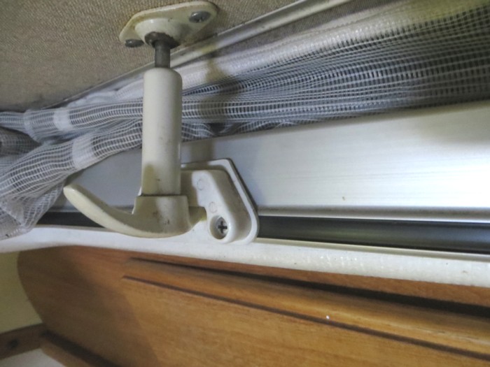

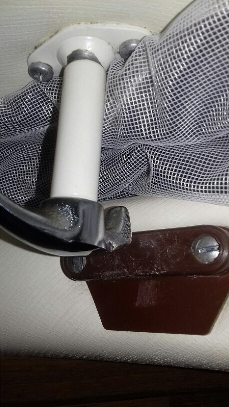

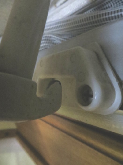

Quelques photos du système à crochets de toit sur Familia 1992

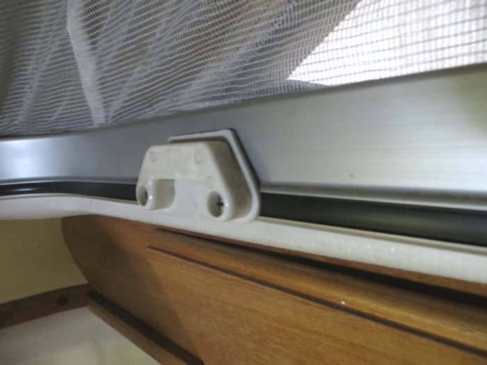

La partie fixe vissée sur le profilé alu de l'ouverture
Crochet toit1.JPG (68.4 Kio) Vu 18851 fois

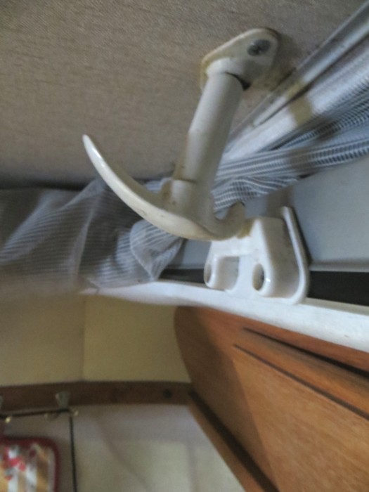

Le toit baissé, position du crochet par rapport partie fixe
Crochet toit2.JPG (62.25 Kio) Vu 18851 fois
Le crochet tiré à son maxi vers le bas par rapport à la partie fixe, environ 2 mm de jeu
Crochet toit3.JPG (64.26 Kio) Vu 18851 fois
Crochet toit6.JPG (52.99 Kio) Vu 18851 fois

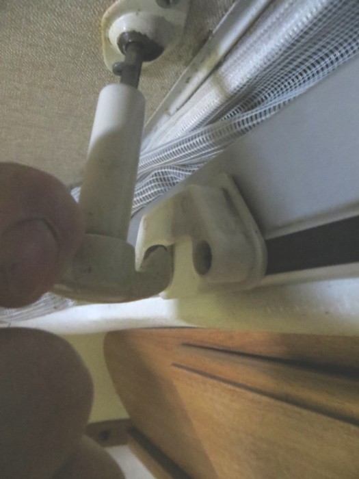

Le crochet positionné dans son accroche
Crochet toit4.JPG (71.38 Kio) Vu 18851 fois
Crochet toit5.JPG (77.66 Kio) Vu 18851 fois

JeanYvon a écrit :Hello!
sur la photo il semble que c'est le toit qui ne se met pas en place : Il est trop haut.... Enfin , je crois.
Ce qui parait bizarre c'est où la partie fixe est vissée, qui à priori n'est pas sur le profilé alu avec une position verticale. Malheureusement on ne voit pas sur la photo comment c'est installé !!!!! Un plan plus large sans la moustiquaire serait bienvenu. :super: Position en avant ou arrière ???

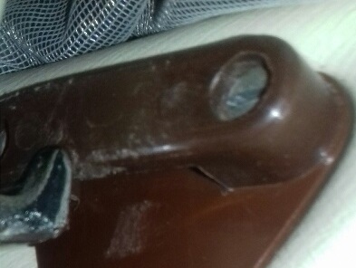

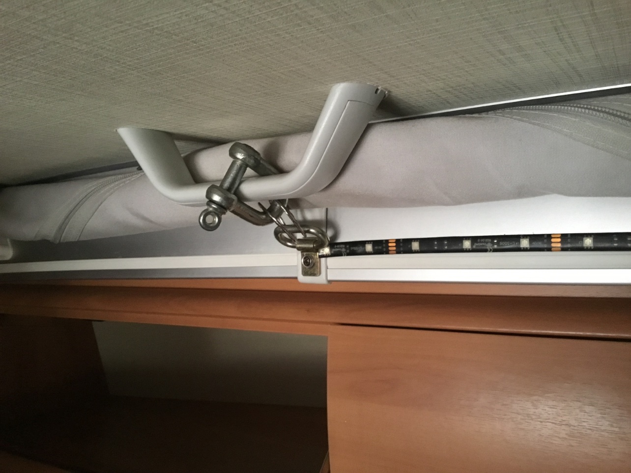

Le crochet étiré mesure bien 25mm. En fait j'ai trouvé une petite parade ( à deux cela serai plus facile) appuyer sur le toit afin de le remonter et gagner de quoi le éclisser.
Rehausse à l'avant est au ras du toit, par contre à l'arrière elle ne planque pas. Ce matin j'ai suivi les bons conseils, j'ai graissé brossé et graissé les rails de la rehausse. (léger mieux) Mais je pense qu'il y a un coup à prendre, je ferme toujours un côté avant l'autre... dur dur la synchronisation.
Crochet au repos !!!!
Crochet étiré .
Crochet étiré .

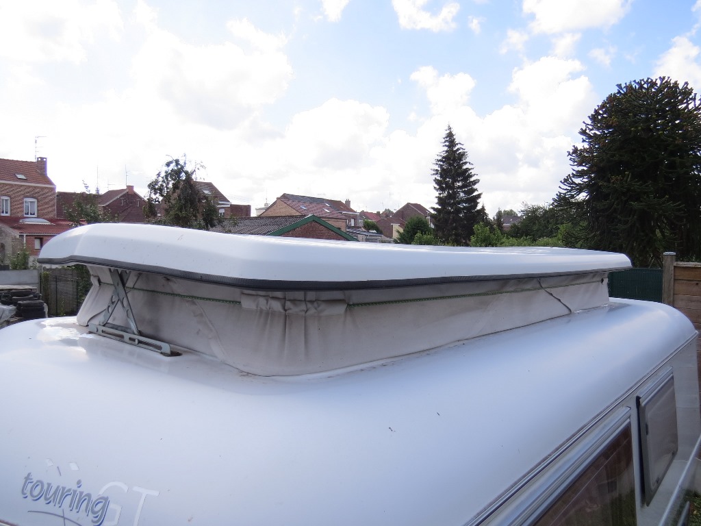

Alors moi je vais vous faire part de mon problème...
J'ai aussi une difficulté à verrouiller les fermetures à l'avant (difficulté que je n'avais pas avant)
J'ai constaté que mon toit était déformé, il a le nez qui se relève ! Pourquoi ???
Exemple, et pourtant là il est verrouillé:
A l'arrière aussi il est relevé mais beaucoup moins qu'à l'avant. Quand on le regarde de profil, il est en forme de "banane"

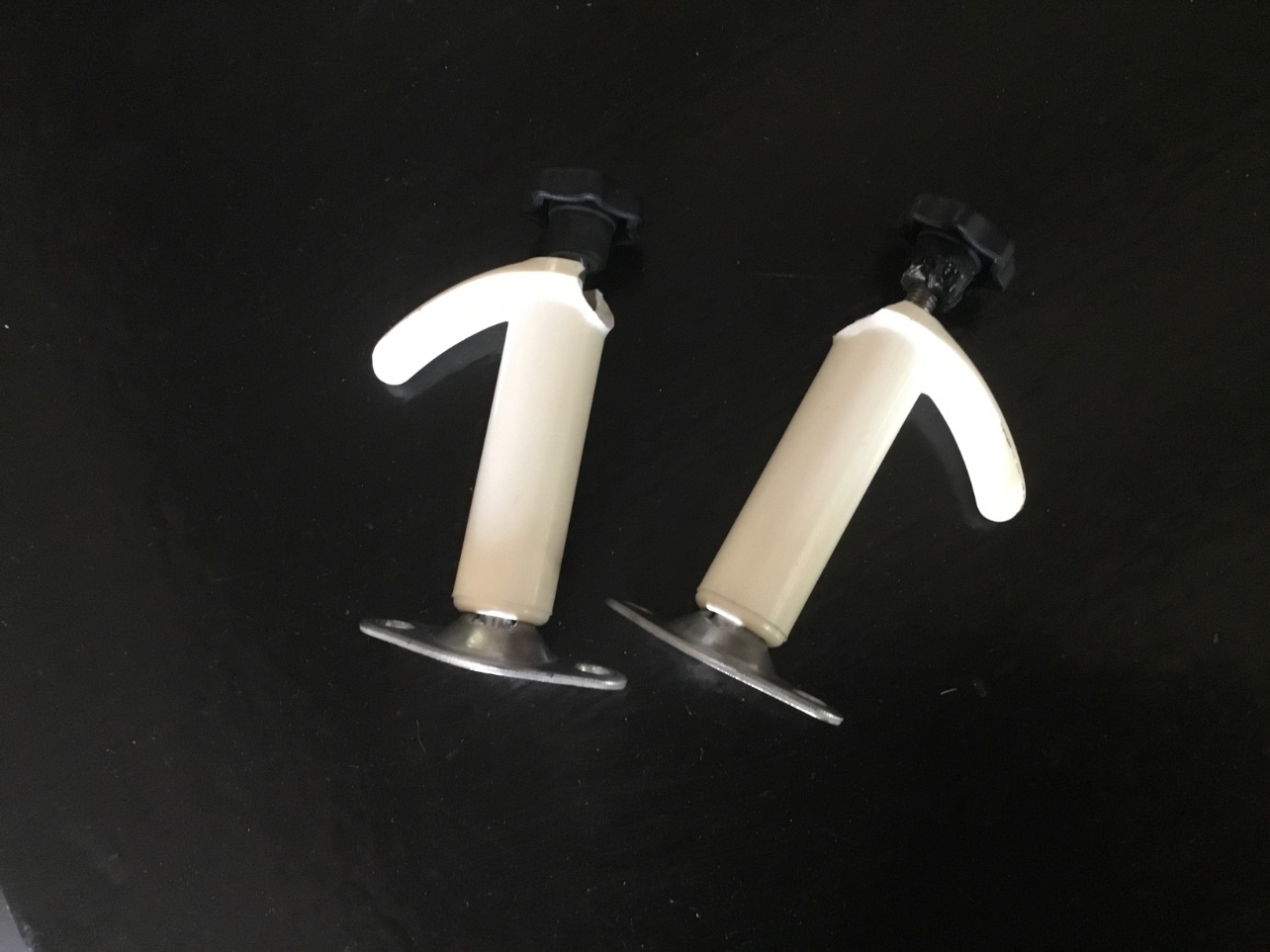

Je viens de rallonger la longue liste de crochets de toits cassés. Sans vent violant à 100 km/h sur autoroute par chance en me baissant je constate par le rétroviseur que le toit est levé 8|.... je décélère et m arrête rapidement, après constatation les 2 crochets avant cassés pour une caravane mis en service en juillet 2017 , dur dur :snif: pourtant je roule tranquille , je ne comprends pas. Je les retourne afin de les bloquer de nouveau et ça fonctionne en roulant sans trop d’ a coup..j ai du rouler comme ça avec stresse pendant 160 km jusqu au prochain concessionnaire hymer qui par chance lui en restait 2 ;-).Ça arrive disent-ils,de fait , ils en commandaient une vingtaine , preuve Du succès de l aricle :frime: Plus confiance a leur système d accroche Donc système D...
Re: Crochets de retenu du toit cassés
Quand tu fermes ton toit, tu commences bien par l'arrière ?
Puis quand tu fermes l'avant, tu écartes bien les crochets pour ne pas qu'ils viennent cogner sur le support ?

Oui absolument, je commence toujours par l'arrière pour fermer, mais j'avoue qu'il m'est déjà arrivé d'oublier de rentrer les crochets, donc ils ont pu taper sur la caisse . Malgré tout de là à casser il y a monde . Je suis soigneux avec elle . Et j'oubliais 103€ les 2 crochets, ça fait mal.... :ghee:
Le pire c'est que à la concession, ils n'étaient même pas surpris .....

Mais j'ai l'explication et elle est simple. C'est à mon avis tout simplement du mauvais matériel, peut être une mauvaise série de crochets ....
Bonne nuit

C est clair, à qui le dis tu.... pourtant ni en acier ou mieux inox, mais en plastique ou peut être Bakélite. Mais business is business, ça doit arriver plus qu'on le pense car ils en commandaient 20 autres !!!!
Heureusement que cela m'est arrivé en France et qu'ils en étaient pourvu. Je salue là les prévoyants qui en on un d'avance. Malgré tout je garde la sécurité d'accroche avec poignée du toit. Heureusement que l'ai vu levé à cette vitesse, sinon les conséquences auraient pu être catastrophiques. Je suis fâché de ce manque de sécurité flagrant. Un qui lâche possible, mais 2 inadmissible.
Je repasserais à la caisse :( en commandant un autre....

Message non lu par Tokata »
A creuser, mais pas très esthétique. je ne pense pas que les différents trous correspondent.
Messages : 1020
Tokata a écrit : jeu. 24 sept. 2020 19:37 Bonsoir
+1 :caca:
Ca n'arrive qu'aux autres !
Cet après midi, je débâche la Carabane puis je ferme le toit.
J'accroche le toit par l'avant puis par l'arrière mais là, un crochet me reste dans la main. Neuf ans, ils ont les crochets et pas de coup, pas de coincement. j'ai juste tiré dessus afin de l'enclencher dans le support fixe ! La partie la plus grande m'est restée dans les doigts !
Messages : 11962
Eribalin a écrit : dim. 2 mai 2021 18:50 Ca n'arrive qu'aux autres !
Tu manges trop d'épinards mon ami :hehe:
Sérieux; ça m'est arrivé pareillement, du coup j'en ai un d'avance au cas ou ?
Bonne soirée, la bise à Claudia.
Certainement aucun rapport mais sur la mienne de 2002 la fermeture du toit télescopique se fait d'abord par l'avant et ensuite par l'arrière mais je sais que sur les modèles plus récents la fermeture se fait d'abord par l'arrière. Aucune consigne particulière pour l'ouverture.
Il me semble que le crochet est à vendre à environ 42 ou 43 euros sur Caravane Services. Nos Ériba ont peut-être souffert de ne pas avoir fait assez de mouvement, une sorte d'arthrose, de calcification des articulations ;-)
