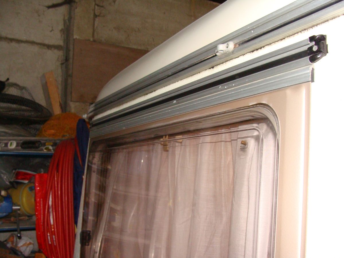

- stores des grandes baies arrière et avant à changer (soit il ne marche plus, soit il coince dans le rail...)

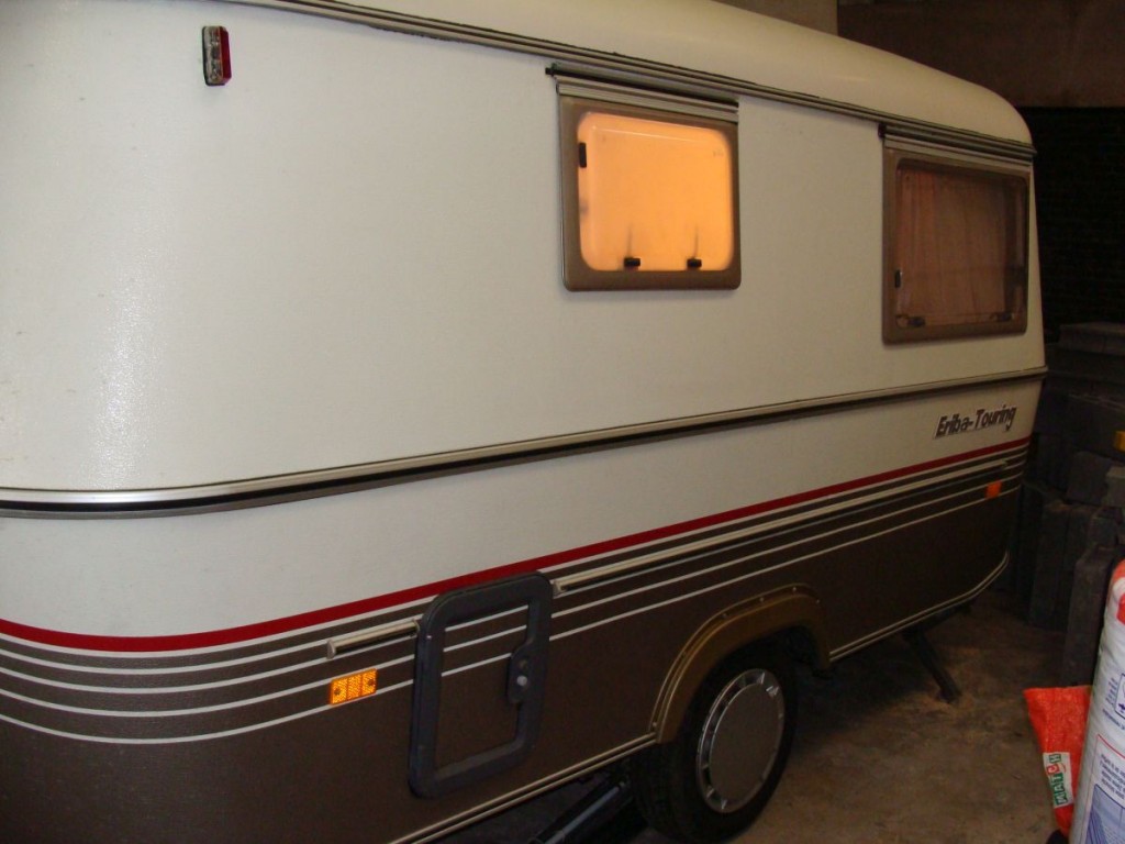

Je vous mets des photos...

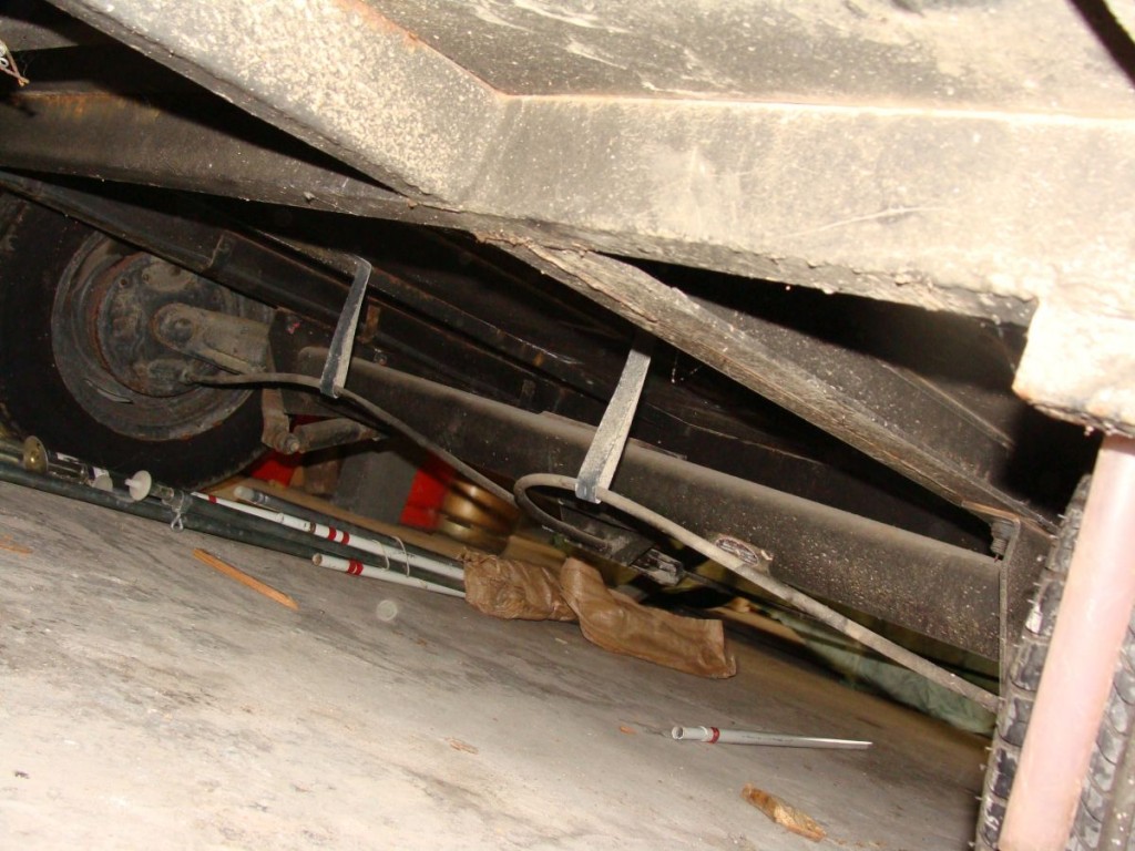

J'aurais aimé avoir votre avis, surtout sur le dessous qui me semble un peu rouillé mais assez sain malgré tout (avec mon regard d'ignare en ce domaine).
Je me disais qu'il faudrait, si je l'achète, faire appel à un spécialiste pour : changer les pneus, faire vérifier et rénover au besoin les freins et l'amortisseur de timon, vérifier les ampoules de signalisation et le branchement électrique (12 et 220 v).
J'ai vu que dans mon coin, il y a Pierre Labenne de Cuinchy qui s'occupe des : eriba : : Qui a eu à faire à ses services ? Si je vais le voir, naïve et béotienne que je suis, va-t-il en profiter ?

Elle me semble bien chère vu tout ce qu'il y à faire dessus... :roll:
Re: Demande d'avis sur Eriba Triton T de 1993
Feeling a écrit :Elle me semble bien chère vu tout ce qu'il y à faire dessus... :roll:

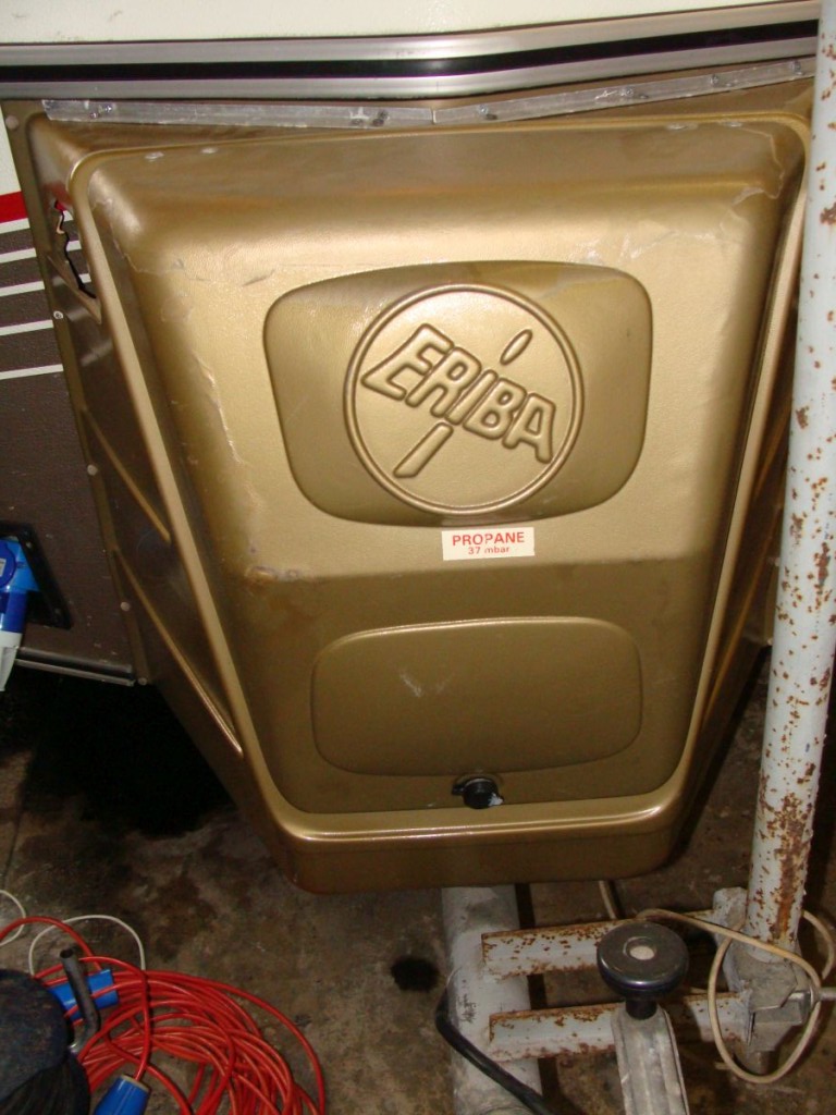

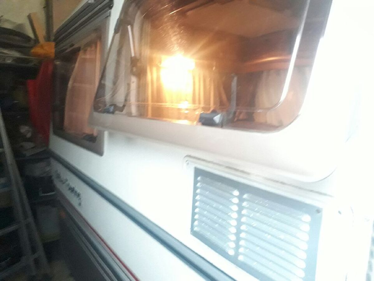

+1 et si ma vue ne me fait pas défaut, le coffre est bien malade, rafistolé avec une cornière, trou ?, j'ai essayé de redresser la photo :pleur4:
Le soubassement s'il est rouillé à priori n'est pas perforé à vérifier méticuleusement.

C'est vrai que le coffre de gaz a pas mal vécu... le trou sur le côté semble avoir été fait pour pouvoir tourner le robinet de gaz sans devoir ouvrir la grande trappe... :-/ J'ai vu celle-ci ouverte... mais ce n'est pas moi qui l'ai manipulée ...

Rien que la corrosion généralisée me ferai fuir..... elle était en bord de mer ???? :(
Rien que là tu en as pour de très nombreuses heures de taf à tout gratter, poncer, traiter anti rouille et repeindre, sans compter que si tu n'as pas une fosse ou un élévateur à colonnes, faire ça couché sur le dos, il faut être jeune. Et de toute manière ça n'a qu'un temps, la rouille reviendra.
Le support antenne soudé sur le timon .... 8| :diable:
Le pied de la petite table bidouillé.

Les pneus à changer car plus de 8 ans (voire plus) , y compris roue de secours.
Les 3 équerres de fenêtres arrières latérales à changer (dont 2 fournies)
Les stores des grandes baies arrière et avant à changer (soit il ne marche plus, soit il coince dans le rail...)
Le garde garde roue gauche légèrement cassé et actuellement démonté mais sera vendu avec..
Fait chiffrer rien que ça (sans compter les surprises toujours possibles) et tu verras qu'elle est bien trop chère. :(
