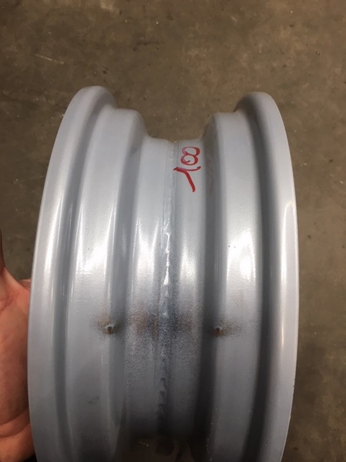

Alors je suis passé voir 2 spécialistes ce matin:
Première nouvelle: mes pneus de 7 ans sont actuellement montés en tubeless sur les jantes d'origine....donc ça tient...
Cela dit, les gens valident que c'est un peu la roulette Russe et qu'en cas de perte de pression, c'est le déjantage garanti, car pas de talon de maintien.
Concernant la monte de chambre sur pneus prévu tubeless: ils déconseillent car échauffement. Mais ça reste moins oure que dans mon cas présent car en cas d'éclatement, le pneu est maintenu.
J'essaie donc de me trouver des jantes compatibles...

Re: Pneus de mini 10 pouces pour Puck
Bon ben les dés sont jetés:
- 2 jantes 4 trous en 3.5 x 100 tubeless commandées chez Franc-online après avoir confirmer la dispo. auprès de M. Franc qui s'est montré très disponible et de bon conseils. Prix frais de port inclus: 40 Euros.
- 2 pneus Falken 145/80/10 68S commandés chez AlloPneus. Prix frais de port inclus: 85 Euros.
Certes à 15 Euros la jante tole je ne m'attends pas à avoir la qualité des Mefro 1980....mais elle sont données pour une charge max. de 440kg. donc normalement ça devrait aller et au moins elle auront un talon de maintien...je vous donnerai un retour une fois tout monté et testé.
J'ai reçu mes pneus, puis mes jantes neuves aujourd'hui....Je m'attendais à des jantes quasi identiques mais avec ce fameux talon...et bien rien du tout! Se sont exactement les mêmes que nos Mefro, fabriquées par la société italienne CLM Wheels. J'ai donc recontacté Franc-Online et il est certain que ces jantes sont validées tubeless par ce constructeur....j'essaie d'avoir un retour de sa part.
Mon monteur de pneus était étonné mais sur ma demande, nous avons monté les 2 Falken en tubeless sur les jantes neuves, comme l'étaient les anciens sur les Mefro.
Pour l'instant, la question n'est pas encore résolue pour moi....j'aimerais voir d'autres jantes de remorques/caravanes même en 12/13 pouces, idéalement ancienne, car il me semble que celles en 13 montées sur la remorque de 95 de mon bop n'ont pas non plus de talon...
- Dams
- Messages : 3083
- prénom : Damien
- Localisation : 13
C'est parfait
, ne t’inquiètes pas ça ne bougera pas
, mes puck ont ces meme jantes la sans le talon trop prononcé et aucune fuite

Avec ma roue, j'suis allé à un garage qui m'a fait comprendre qu'il n'avait pas le temps à chercher un chambre à air en 10" et surtout que l'on ne mettait pas de chambre dans un tubess...
Heureusement j'ai 2 ateliers de pneus proche et le deuxième à pris ma roue et va me remplacer la chambre laquelle devait avoir ????)... du coup je me pose cette question dois-je changer mes jantes pour quelles soit compatibles avec des tubess ?
Comme dit plus haut des tubess sur des jantes de 30 ans.... ça ne peut pas coller....jeu de mot facile
