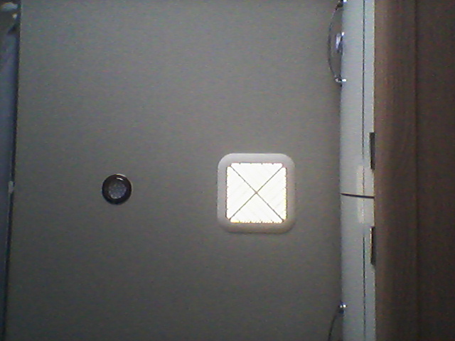

J'aimerais avoir quelques idées concernant le dôme d'aération du toit au dessus de la couchette arrière qui a une luminosité excessive surtout le matin au lever du soleil.
Peut on le peindre ou mettre une housse ou autre chose enfin bref une solution pour résoudre ce problème désagréable sans supprimer cette aération obligatoire,
Merci d'avance.

:hello: Je crois ... que tu as la réponse, effectivement, il s'agit d'une aération "coin lit", et il faut la respecter.
Ensuite oui, tu peux fabriquer un cache avec un tissu noir et élastique pour éviter le jour au camping.
Problème, il faut prévoir un escabeau pour accéder au toit pour la mise en place, car il n'est pas question de laisser en route ton cache, ou alors tu peux aussi essayer du scotch noir large en fixe, mais cela sera "vilain"...
et puis à moins de dormir avec le "champignon" baissé chaque nuit, il y a de la clarté tôt le matin.

Bjr, penses à tout moment que cette aération à été prévue pour l'aération de ton chauffage au gaz.
À ta place je n'y toucherais pas c'est VITAL!!!

Je n'ai pas ça sur l' : eriba : mais je déposerai le couvercle, et une bonne peinture sombre en plusieurs couches à l' INTÉRIEUR du couvercle, puis repose et le tour est joué, ni vu ni connu de l'extérieur !!

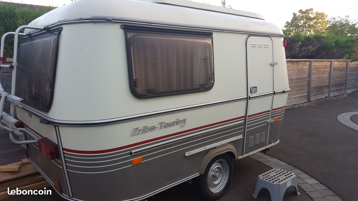

Dans les anciennes, il y a aussi des aérations : dans la porte par ex.

Suite a vos remarques, j'ai décidé de peindre en noir mat le dessous du couvercle de l' aérateur , le résultat me convient et la mise en oeuvre facile
Merci pour vos conseils

Ce champignon est apparu quand ils ont arrêté l'aération sur les portes. moi j'ai le champignon, mais pas d'aération sur ma porte .
Je pense donc que c'est un choix délibéré chez Hymer.
