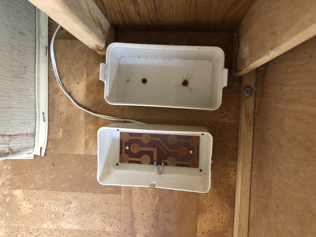

Je me demande à quoi sert ce boitier électrique sous la dînette à coté du meuble évier....
Merci pour vos réponses

il doit servir à alimenter une pompe, je suppose.
Il manque juste la pile.
J'avais ça sur une de mes anciennes caravanes, je l'ai supprimé et relié la pompe en sortie de transfo.

Oui c'est le boitier pour mettre 2 grosses piles carrées pour la pompe à eau
Laurent
Laurent

tu peux remplacer ce boitier par un transformateur Scheiber http://www.scheiber.com/doc_technique/gamme-wr-12v/
LE 220V est à prendre dans une boite de dérivation accessible en démontant une grille d'aération du frigo

tu ne dois pas avoir de transfo vu que tu as le boitier pile
dans ton cas les éclairages en 12V doivent fonctionner quand tu es attelé
sinon tes luminaires sont doubles, donc fonctionnent en 220 branché au camping
Pour cette raison que le boitier pile est présent pour la pompe

Vu que tu possèdes un boitier qui peut accueillir deux piles afin d'alimenter la pompe à eau de l'évier tu n'as surement pas de transformateur 220V vers 12V.
Sur une caravane de cette époque dans les éclairages se trouve deux ampoules, une pour le 220V et une pour le 12V. Contrôler les ampoules est déjà une bonne chose.
Si les ampoules sont bonnes et que l'éclairage en 12V ne fonctionne toujours pas, il faudra vérifier que la voiture délivre bien du 12V à la prise d'attelage.
Si la caravane à une prise 7 plots comme à l’origine c'est le plot numéro 2 qui alimente toute la caravane. Sur les véhicules récents ce plot numéro 2 sert à alimenter un anti-brouillard à moins qu'il y est eu modification du véhicule. Si tu es dans ce cas (prise 7 broches sur la caravane et sur la voiture) tu peux essayer d'allumer les antibrouillard arrières et voir si la caravane est alimentée à ce moment là. Si la voiture dispose d'une prise 13 broches là les choses sont différentes. Pour pouvoir mieux t'aider si tu es dans un autre cas que ceux que je viens de citer il faudrait nous indiquer de quel type de prise est équipée la caravane et le véhicule tracteur.
