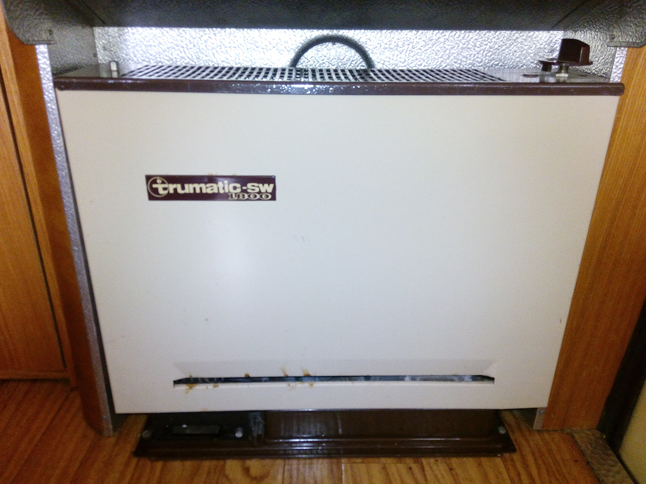

Ma Puck est équipée de ce chauffage, le mode d'emploi est assez basique, en tout cas trop pour moi ! Il faut à priori des piles pour l'allumage automatique mais je ne sais pas quel modèle, ni comment les insérer (je n'ose pas "forcer" )
Si quelqu'un peut me dire quelle pile et comment la mettre, ça serait sympa merci (non pas qu'il fasse frais en ce moment mais je teste le fonctionnement )

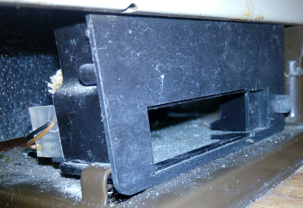

a priori il me manquerait cette pièce savez vous ou je pourrais la trouver ? merci:
boitier piles truma sw.jpg (113.76 Kio) Vu 8138 fois
boitier piles truma sw2.jpg (21.77 Kio) Vu 8136 fois

oui il te manque le support pile , qu'on retire tous hors utilisation pour pas user les piles ...
Regarde bien partout des fois qu'il traine ailleurs
Sinon ça se trouve chez les accessoiristes en principe
