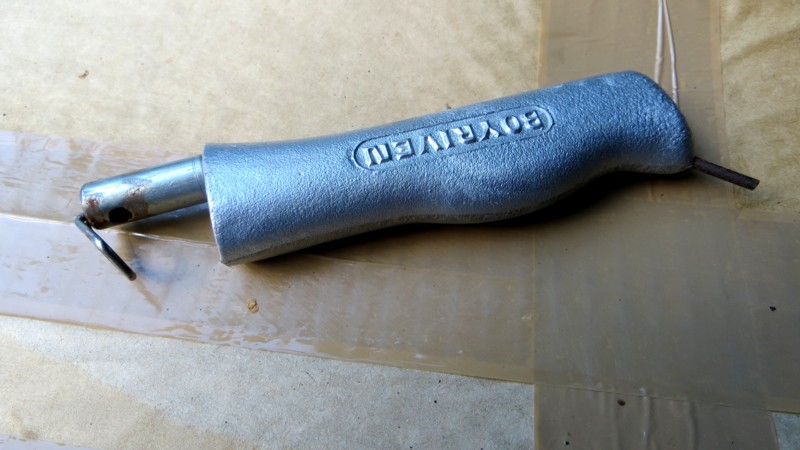

Je suis bricoleur mais n'ose pas trop pour ce remplacement de joint. En cause, la fameuse clé de blocage dont je ne trouve aucune référence ni photo sur le forum. Peut être ai-je mal cherché ?
Re: Bonnes adresses en Poitou-Charentes
La clé peut être réutilisée, même en cas de changement de joint, si tu n'as pas l'outil spécifique de pose tu peux utiliser une clé mixte de 8 coté œil .
Outil clé joint1.JPG (78.6 Kio) Vu 5591 fois
Outil clé joint2.JPG (67.8 Kio) Vu 5591 fois
