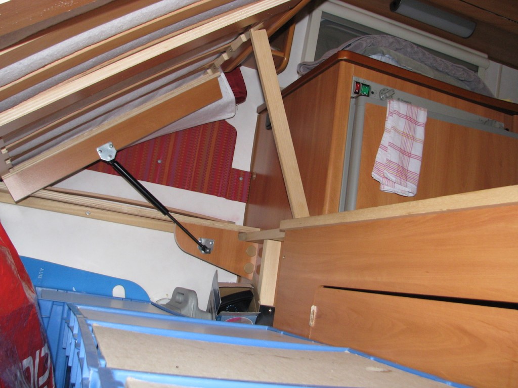

:hello: Une première astuce pour tenir le lit relevé avec sécurité :
et caissons avec couvercles pour rangement facile

C'est quoi l'astuce pour tenir le lit relevé avec sécurité ? le bout de bois ?
Si oui , il y a vraiment un PB de dimensionnement du compas à gaz
Re: Coffre sous le lit
YOEL a écrit :C'est quoi l'astuce pour tenir le lit relevé avec sécurité ? le bout de bois ?
:hello: le compas peut s'ouvrir plus, mais impossible de le faire tenir avec la literie et le sur matelas
Message non lu par YOEL »
Il est donc sous calibré à changer :(

J'ai le même souci et le morceau de bois est pas mal! Soit le vérin est trop faible, soit il est trop puissant! Trop faible le lit redescend sans souci et reste en place, trop fort il remonte pendant les trajets donc fixation supplémentaire.... Enfin chacun fait comme il le sent ;-) ;-)
Les Comtois a écrit :J'ai le même souci et le morceau de bois est pas mal! Soit le vérin est trop faible, soit il est trop puissant! Trop faible le lit redescend sans souci et reste en place, trop fort il remonte pendant les trajets donc fixation supplémentaire.... Enfin chacun fait comme il le sent ;-) ;-)
:hello: Nous avons amélioré le confort du lit avec un sur-matelas de 13 kg aussi il est difficile de faire tenir le lit ouvert, et il se referme souvent à cause du poids
Aussi quand je "fouille" dans mes caissons, je n'ai pas envie de me faire "estourbir"
Le tasseau est mis en forme avec une encoche en haut, et la base est en biais pour s'adapter au profil du lit.
:flow: Dan.

:hello: , Avez vous cherché sur la toile ? un genre de crémaillère comme nous avons d'origine, dans le genre ou semblable :roll:
https://www.bricotoo.com/compas-a-crema ... ale-p31223

eribabinbin a écrit ::hello: , Avez vous cherché sur la toile ? un genre de crémaillère comme nous avons d'origine, dans le genre ou semblable :roll:
Je ne connaissais pas ce compas à crémaillère cela a l'air pas mal (cela marche un peu comme l'ouverture des baies ???) ...le compas à gaz est assez difficile à calculer ..la puissance est relativement simple.. c'est surtout la cinématique ...car une bonne cinématique fait que le vérin dépasse un certain point fonctionne à l'envers ...c'est à dire qu'il plaque en position fermé et dépassé le point , il aide à l'ouverture !

Bonsoir Yoel
Oui c'est ce que nous avons sur le lit de notre troll (lit permanent, origine usine). Tu lèves le lit par moitié, c'est le même principe que sur nos baies, en plus solide.
