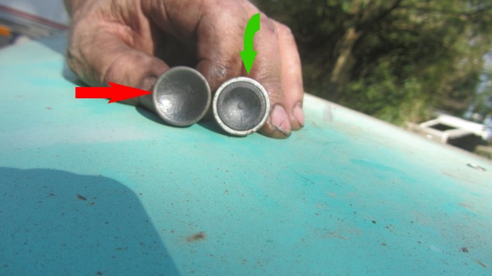

Si la caravane est équipée d'un anti lacet Aks1300 ou 3400, les grincements sont dus aux pastilles de freinage dans la tête d'attelage.
Sur routes secondaires sinueuses desserrer le système et les grincements cessent :( ;-)
Messages : 20740
Re: Grincements sur attelage Triton 430 GT
Comme le dit Jean Paul, les grincements sont dû aux pastilles de l'anti lacet, lorsque l'usure d'icelle commence. Le bord en acier vient au contact de la boule et ça couine !! La solution, changer les pastilles pour des neuves où seulement la partie centrale en matériau plastique sera en contact avec la boule.
Je te mettrai une photo dès que ce sera possible ...

: Photo :
Est ce qu'il y a un anti lacet ???
Si tel est le cas les pastilles sont en fin de vie et la partie métallique frotte sur la boule, d'où grincements. Les pastilles se changent facilement, voir chez un marchand de remorques ou un revendeur genre Narbonne Accessoires..
Anti lacet ALKO1300 014RED.jpg (53.67 Kio) Vu 3937 fois
