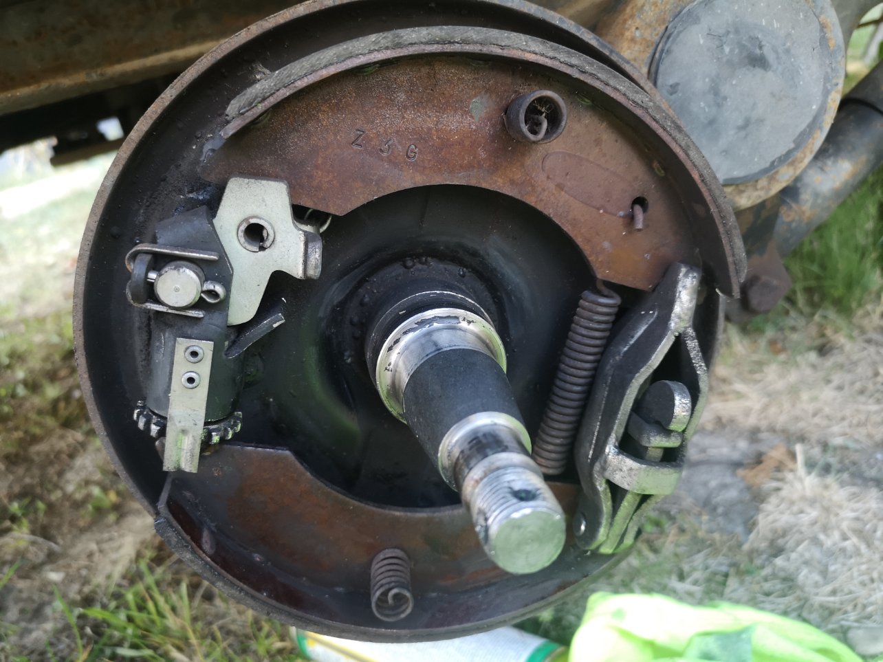

Alors voilà après m être lancé dans le démontage des garnitures pour vérification des freins qui couinait je me suis rendu compte d une différence de diamètre entre le trou central de la jante et le moyeu.

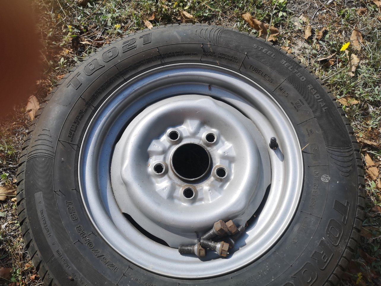

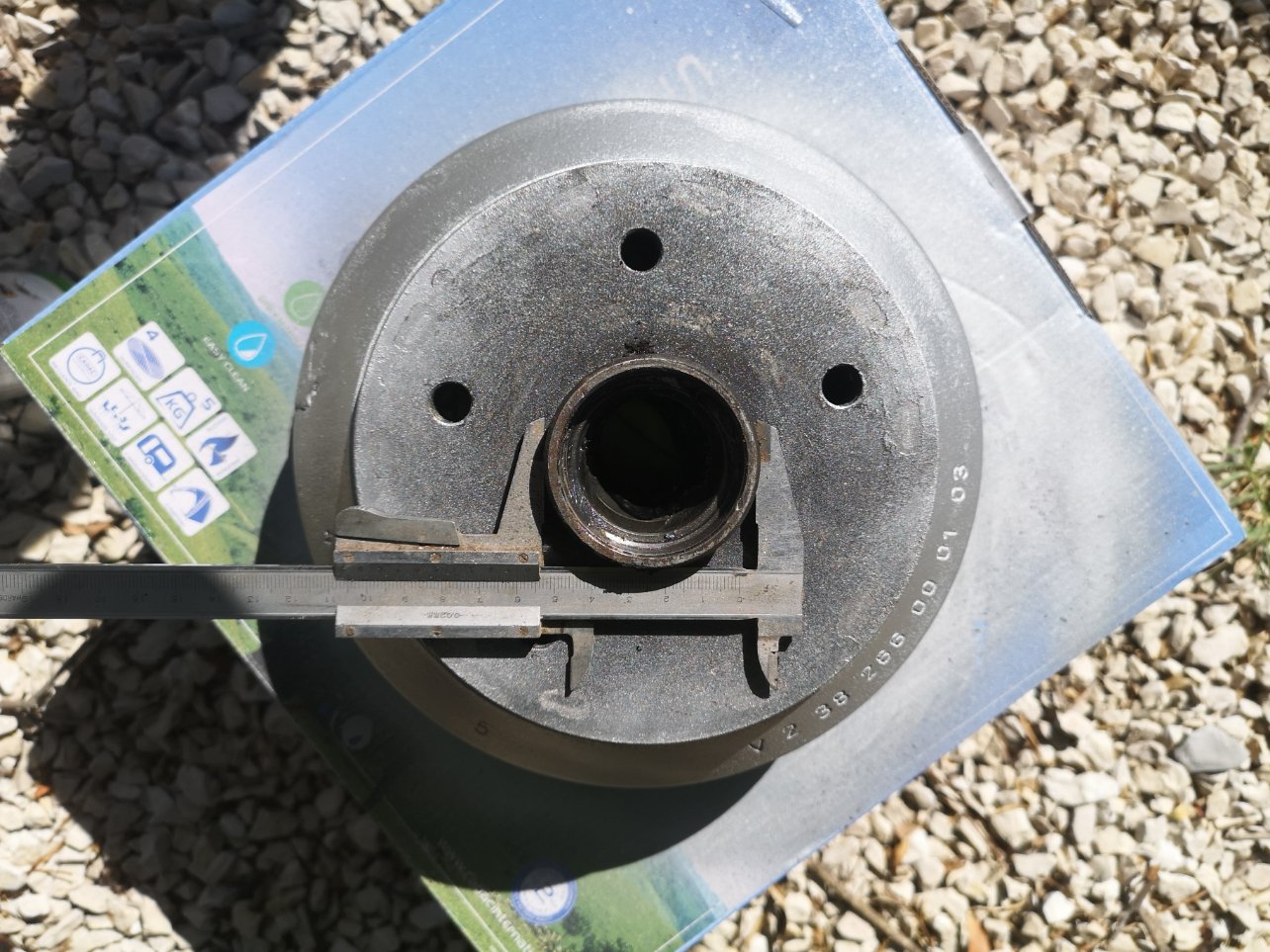

Moyeu 56.5 et jante 62.5.
Ce qui veut dire que la jante n est pas centrée sur le moyeu mais tient uniquement par les 5 goujons.
Du coup je me demande si ce sont les bonnes jantes qui sont montées sur ma caravane

A mon avis ce n'est pas normal....c'est du bricolage qui est tres risqué.
Les goujons maintiennent la roue et le moyeu soutient en tout sens la roue donc , dans ton cas , la roue est soutenue uniquement par les goujons d'ou l'effet d'un cisaillement important jusqu'à la casse des dits goujons......en tout cas moi je ne roulerais pas comme ça

Bon finalement apres plusieur coups de telephone aux concessions eriba et un deplacement chez un caraniste non loin de chez moi c est normal.
Les goujons sont coniques donc c est eux qui font le centrage de la roue .De plus j ai trouve un sujet sur le forum qui me conforte dans cette solution.

La jante est centrée par les vis coniques!!! A serrer en quinconce.
En cas d"écrous/vis plats la jante est centrée sur le moyeu...
