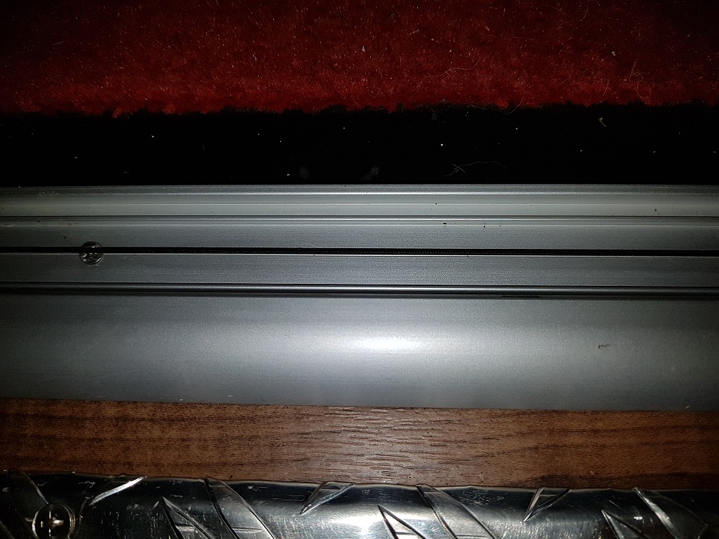

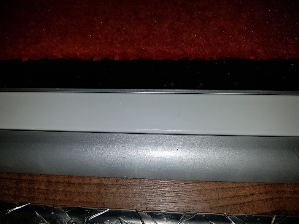

Le fil de la moustiquaire du bas de porte qui passe dans une glissière est fragile.
J'ai eu l'idée - à moins que d'autres : Cara : l'aient eue avant moi - de mettre un baguette pvc en forme de U inversé.
En effet, possédant une chienne, elle risquait de le rompre surtout chaque fois qu'elle entrait dans la : eriba :
Bien évidemment, la moustiquaire est ainsi condamnée en sachant qu'il suffit d'ôter cette baguette aussi souvent que nécessaire, puisqu'on aura eu soin de l'avoir découpée un peu plus courte que la glissière.

Félicitations :super: pour votre achat, maintenant, je joins quelques : Photo :
Avec cette baguette, qui fait 1 cm de haut et rentre dans la glissière, on ne s'y accroche pas en y passant dessus. :super:

Et là, avec les : Photo : on comprend mieux... toute la vie on cherche à comprendre...et surtout à trouver des solutions... tiens, en voilà une question : où pourrais-je mettre un mini four à micro ondes ? Je vois d'ici les :mdr1: que cela va engendrer !!! Merci d'avance :merci: :mdr3:

Cela ne tient qu'a un fil :hehe: mieux vaut prevenir :super:

Très bonne idée. Je viens d acheter la baguette qui protège bien...
