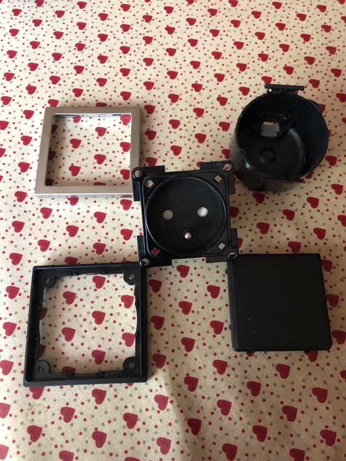

Comme dit je suis entrain de rajouter des prises de courant dans mon eriba.
Appareillage origine INPROJAL (Allemand)
Prise à clapet qui se décompose en 5 pièces ( rien que ça :shock: )
-enjoliveur chrome
-boîte d’encastrement
-contre cadre pour enjoliveur
-Prise FR
-clapet
J’ai trouvé tout ceci sur un site Hollandais « 4Campers » car sur leur site ils ont prévu la traduction ce qui est bien pratique au vu de cette commande détaillée!
Voilà ce matos sera monté dès réception (3 à 4 jours).
Si cela peut aider quelqu’un j’en serai ravi.

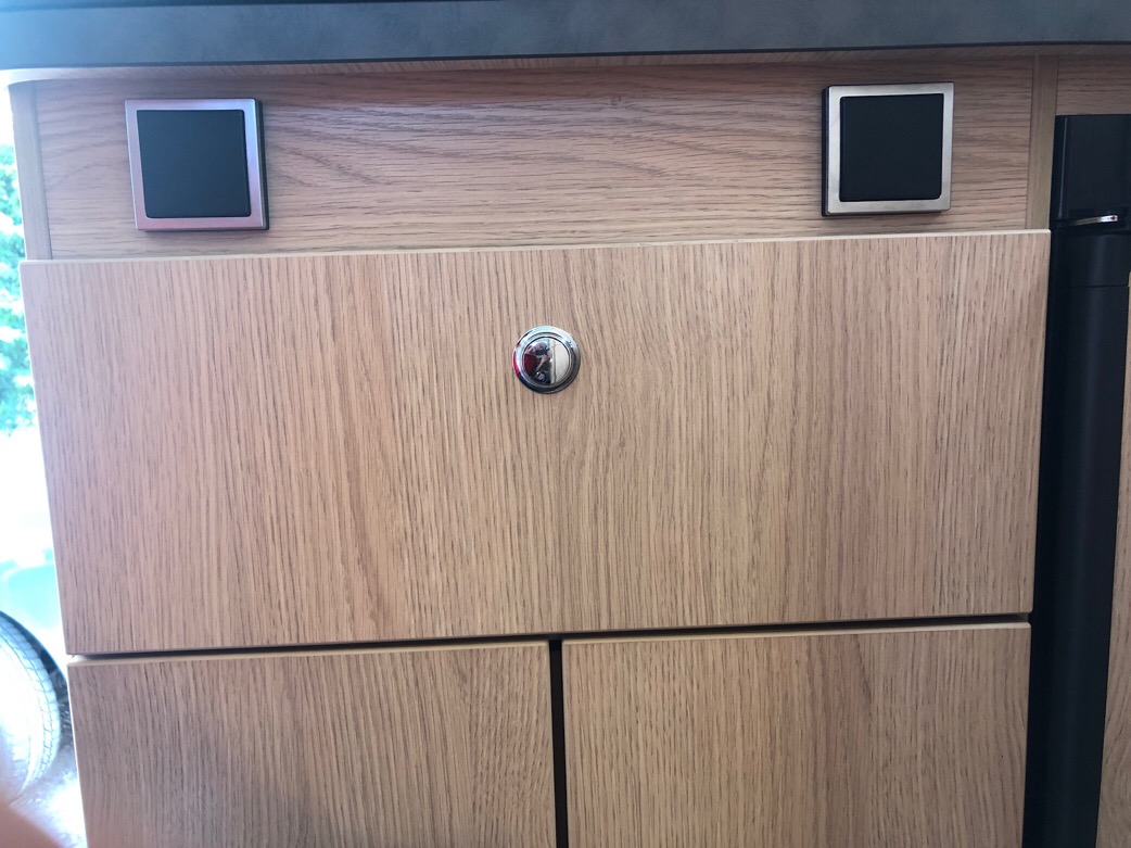

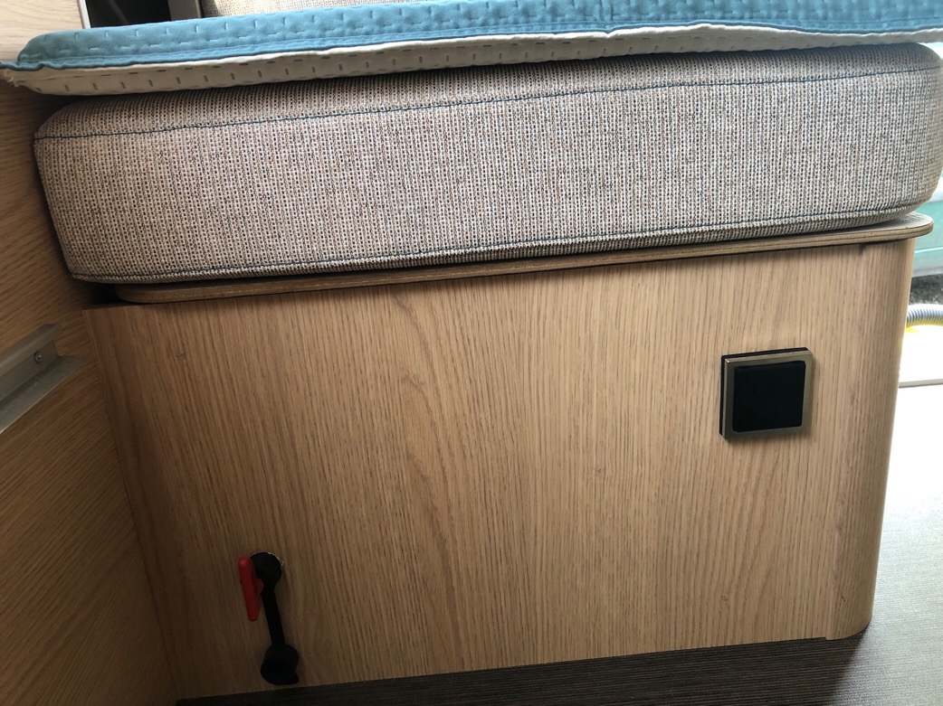

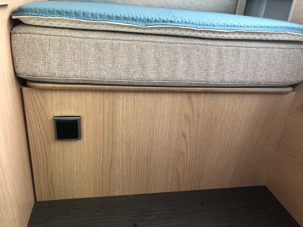

Voilà les prises sont montées, au total 7 prises à clapet et 1 en saillie
2 prises au-dessus du tiroir couverts de l’évier et cuisson (au départ 1 prise montée d’usine)
2 prises sur la tablette triangulaire du coin repas (1 prise montée d’usine)
2 prises au niveau des coffres du coin repas
1 prise au dessus de la penderie (montée usine)
1 prise Legrand pose en saillie dans le petit coffre coin repas pour le chargeur de batterie du déplace caravane, non visualisée.
