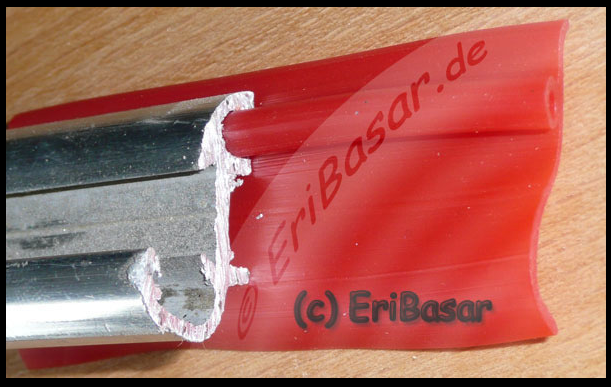

sur les post que j'ai trouvé, on me montre cette semelle pour le haut. Pour moi il s'agit des anciennes. Mais bon, peut être que j'ai ca sur la mienne (gros doute)
photo prise du site eribasar pour ceux qui connaissent:
