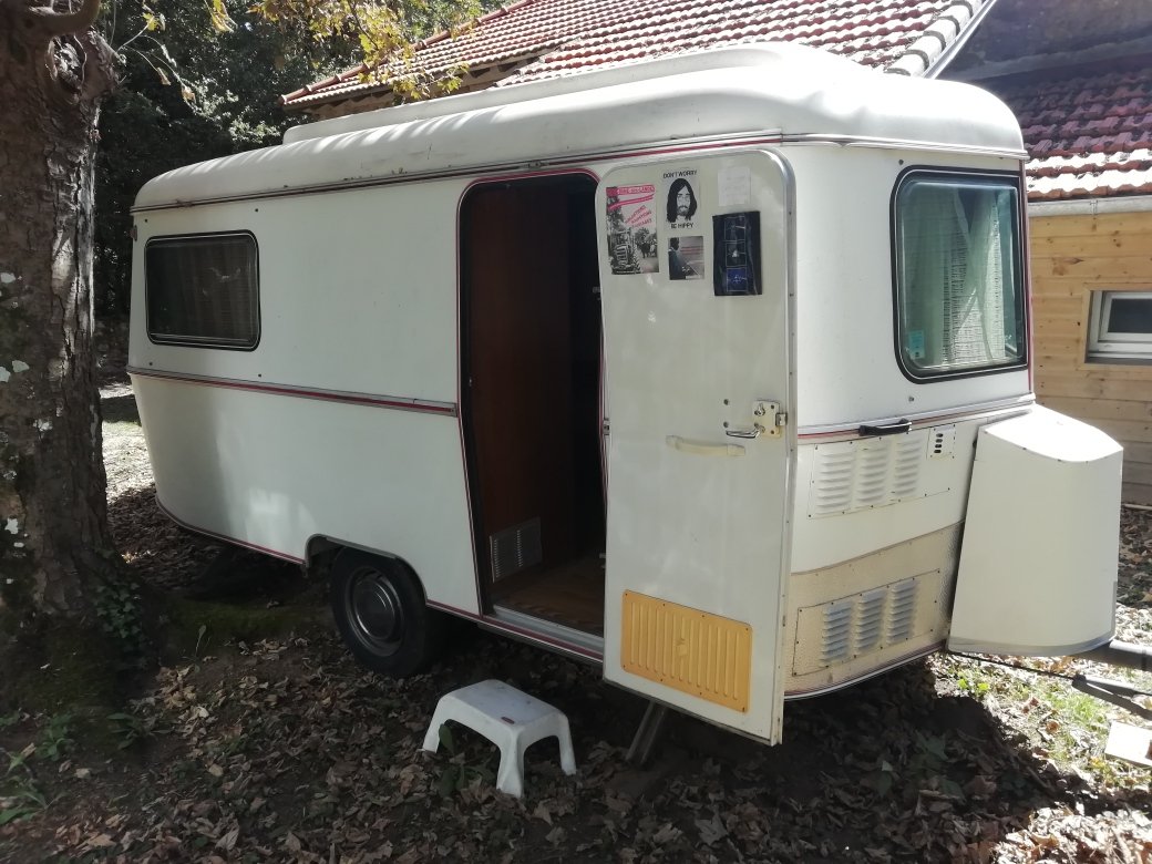

Salut à tous. J'ai rencontré par hasard sur un camping des Landes cet été un anglais très sympa dont le boulot est ... l'achat / réparation / revente de caravanes Eriba ! Autour d'un verre, je lui ai parlé de mes problèmes de freins (qui bloquent) et il m'a suggéré de changer l'amortisseur de timon.
Quelqu'un peut il me dire où je peux trouver cette pièce ? Ci joints, les papiers d'identité de ma Triton. Un grand merci d'avance.

Merci beaucoup pour ta réponse, j'ai déjà visité ton tuto, très utile. Mais ma première question, c'est où je peux trouver cette pièce ??
Re: Changement amortisseur frein
Marchands de remorques faisant ALKO.
Je prends aux remorques de l'Aisne, (M. Rivière) mais il y en a partout des revendeurs.
Ce serait bien d'avoir le modèle pour donner les inscriptions et les dimensions ainsi que le type des fixations de chaque bout...
