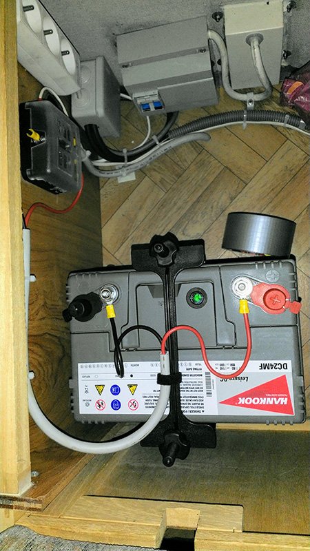

Bonsoir.
Une petite modification pour avoir un peu d'autonomie.
J'ai installé une batterie de 80Ah a décharge lente dans le coffre sous banquette avant, coté cuisine + boite à fusibles.
Cela va alimenter les éclairages 12V (remplacement des ampoules par des ampoules à LED).
J'ai également installé une prise USB (avec voltmètre intégré) sur le support table dinette avant pour le branchement de divers appareils ou recharge de smartphone.

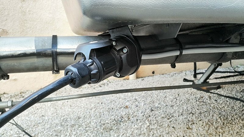

Pour le renvoi du 12V dans le circuit de la caravane j'ai opté pour une prise extérieure sur laquelle je viens pleuger la prise véhicule.
J'ai ainsi une autonomie d'environ 5-6 jours.
Pour la recharge j'utilise un chargeur 220V quand je suis en camping.
