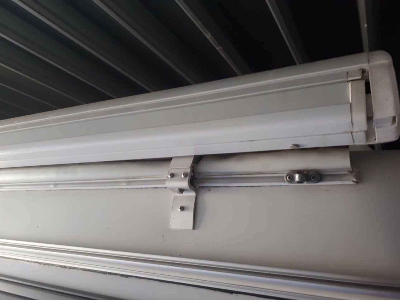

J'ai besoin de vos conseils concernant un auvent que je veux installer malgré la présence d'un store THULE 2000 pour ceux qui connaissent.
Ma Eriba est une 230GT mais sur la photo vous verrez que pour installer le store ils ont mit des supports qui condamnent le rail glissière :( .
Store thules 2000

Ce n'est pas une autre glissière en dessous de celle qui maintient le store ?????

Si mais celle ci est beaucoup plus bas. Je pense que c'est pour mettre des pares soleil au dessus des fenêtres.

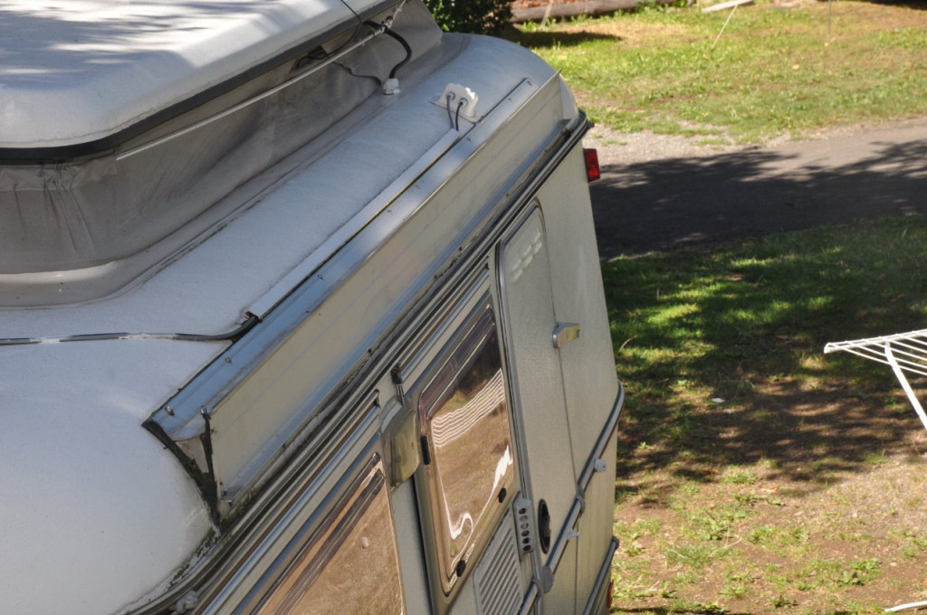

Ceux qui ont installé le store sont des ânes. Le seul bon montage est celui-ci, sur rail collé sur le toit. Le rail d'auvent reste utilisable

Je ne sais pas si ce sont des ânes, cela devait convenir aux anciens propriétaires.
j'ai acheté cette Eriba avec le store déjà installé et les 230 gt sont quand même assez rares sur le marché de l'occasion. Si j'avais eu le choix, je ne l'aurais pas installé mais maintenant que c'est fait la seule solution pour moi est de faire avec.

C'est le montage pour Super Puck dont la porte empiète sur le toit !!!
Voir le Francomtois pour plus d'info.

Et si je collais une glissière avec du Sikaflex sur la partie inférieur du store :]

Mieux que le Sikaflex : Bostik MSP 117 Conditions Extrêmes, Mastic Hybride polymère - Cartouche 290ml

Je vais essayer ça et quand j'aurais fini le travail, je vous mettrais les photos !!

:hello: C'est pour cette raison que nous avons installé un store Thulé 6002 collé sur le toit au dessus du rail d'auvent. Par contre le Quickfit n'existe pas en taille SmallX, la taille qui correspond à la hauteur des Puck L, Superpuck, 225, 230. ;-)

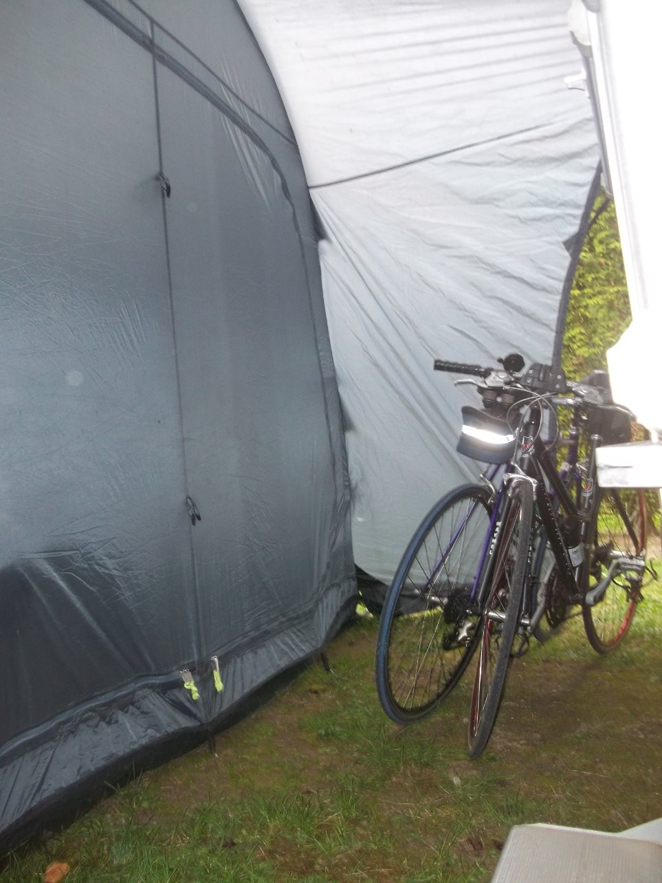

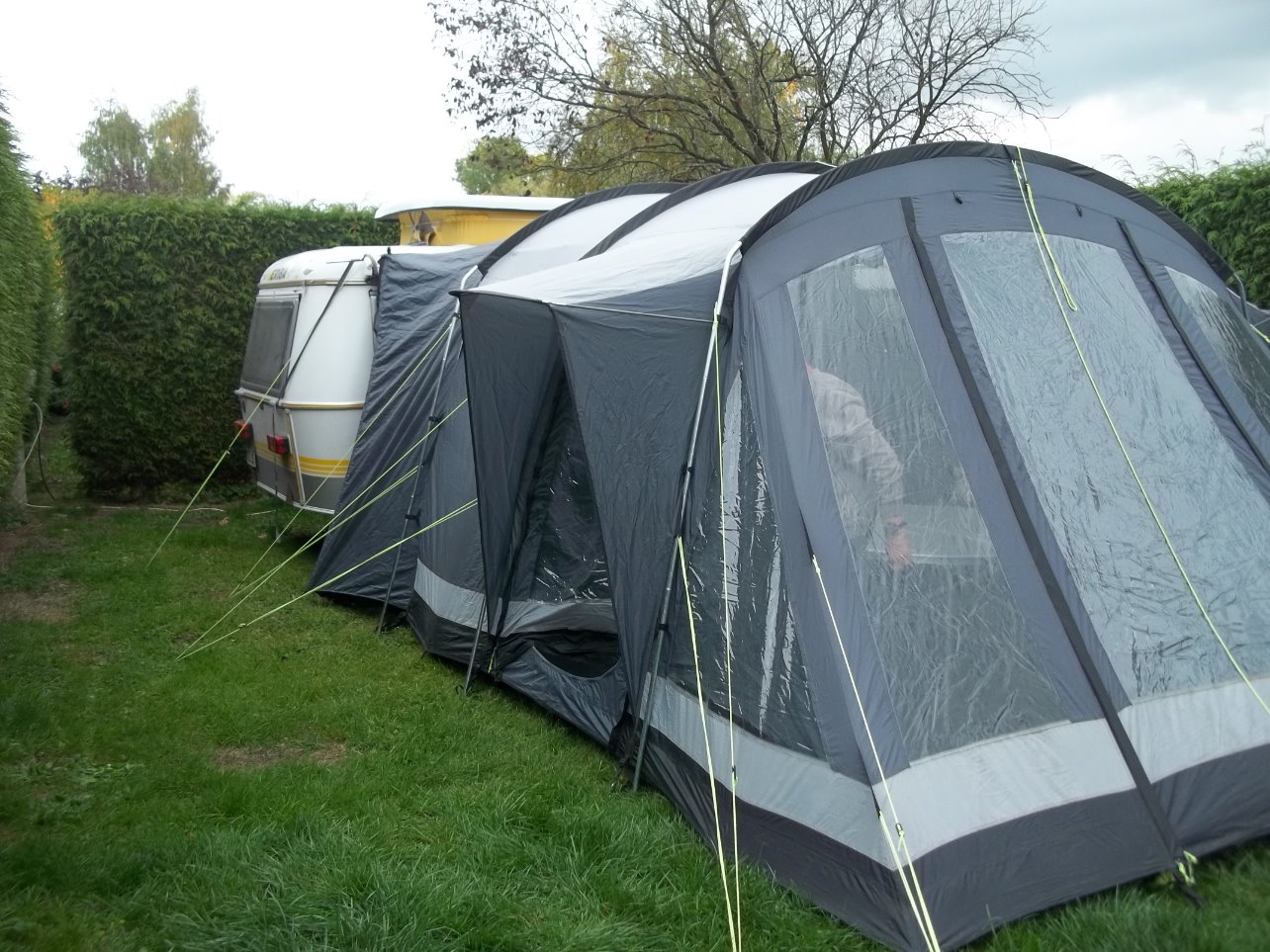

Nous avions eu le même problème ! auvent outwell pour passer au dessus du store . Mais long à monter …
Depuis nous avons viré le store pour un auvent gonflable ...

Il doit y avoir la qualité je pense, je vais dans un premier temps me coller un rail sous le store. Ca me laissera le temps de réfléchir. J'ai contacté également la Sté Thule pour avoir plus d'informations de leur part. Sais t'on jamais une vieille toile en stock qui traîne
