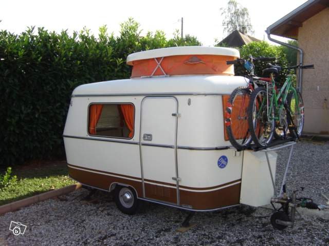

Certainement comme son double coffre sur timon :/ qu'il faut que je rénove (portes coulissantes en fin de vie).
Est-il possible sinon de trouver un coffre d'origine pour le changer ? Peut être cela me donnerait de la place pour transporter nos 2 vélos sur le timon :ange:
Pour la batterie, si pas d'autre alimentation en 12V, je suis quitte pour en acheter une nouvelle. Je vais chercher sur le forum quelques infos sur le sujet...

Comme dit ailleurs sur un autre topic, vois avec Eribabinbin, pour l'adresse d'un artisan qui fabrique un coffre similaire à l'origine, en plus costaud.
Regarde à l'arrivée du 240 volts, si je me souviens bien, sur ma Familia il y a un transfo d'origine 240/12 volts, tu devrais trouver le schéma électrique ici dans la bonne rubrique.

Le timon des pucks' est assez long pour loger des vélos sans que ça vienne taper dans la voiture en manœuvre ?

chataigne42 a écrit : mar. 19 mai 2020 11:44 Le timon des pucks' est assez long pour loger des vélos sans que ça vienne taper dans la voiture en manœuvre ?
S'il l'est bien vérifier le poids admissible en flèche ;-)

Sans la bouteille de Gaz ... pour le poids on doit passer ;)
Pas trop charger dans la cara :langue3:
Une solution :idea:

François J a écrit : lun. 18 mai 2020 22:41 Certainement comme son double coffre sur timon :/ qu'il faut que je rénove (portes coulissantes en fin de vie).
Regarde ca
https://www.leboncoin.fr/equipement_car ... 294839.htm

an71vin a écrit : mar. 26 mai 2020 23:02 Regarde ca
Merci pour l'annonce ! Un peu loin de Grenoble :/ .
Je suis en cours de démarche avec la nièce de l'ancien propriétaire pour qu'elle mène des recherches au domicile de son oncle (parti en... EHPAD !) : pas impossible que le coffre soit entreposé quelque part ainsi que l'auvent (dont on a le sac de sardines et élastiques totalement neufs !).
