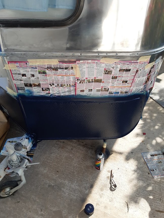

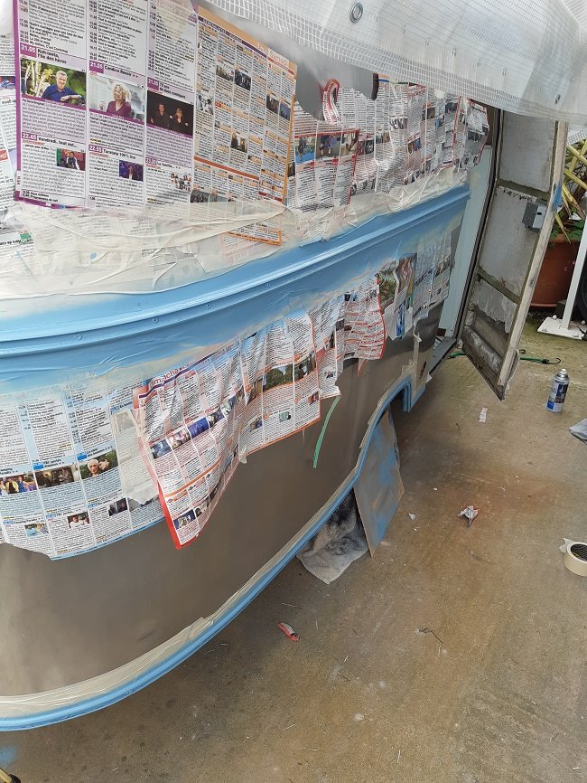

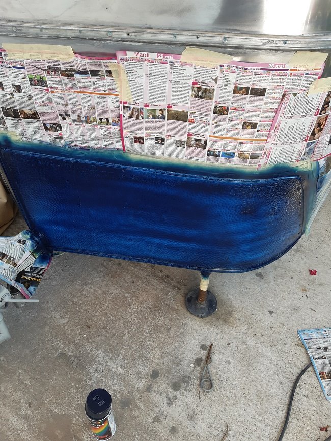

petit travail de ces derniers jours
j'ai fait le joint avec masquage haut et bas puis relisage
préparation pour peinture
et peinture

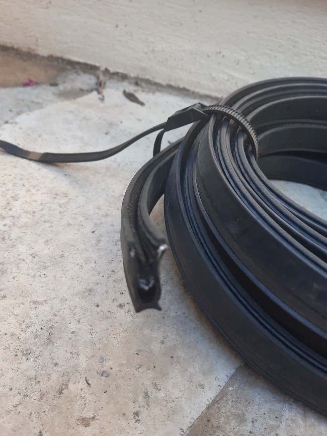

Vincent la photo du joint je ne sais pas si ça va t'aider

alainvar a écrit : ven. 22 mai 2020 19:26 Vincent la photo du joint je ne sais pas si ça va t'aider
Si, Nickel ... merci

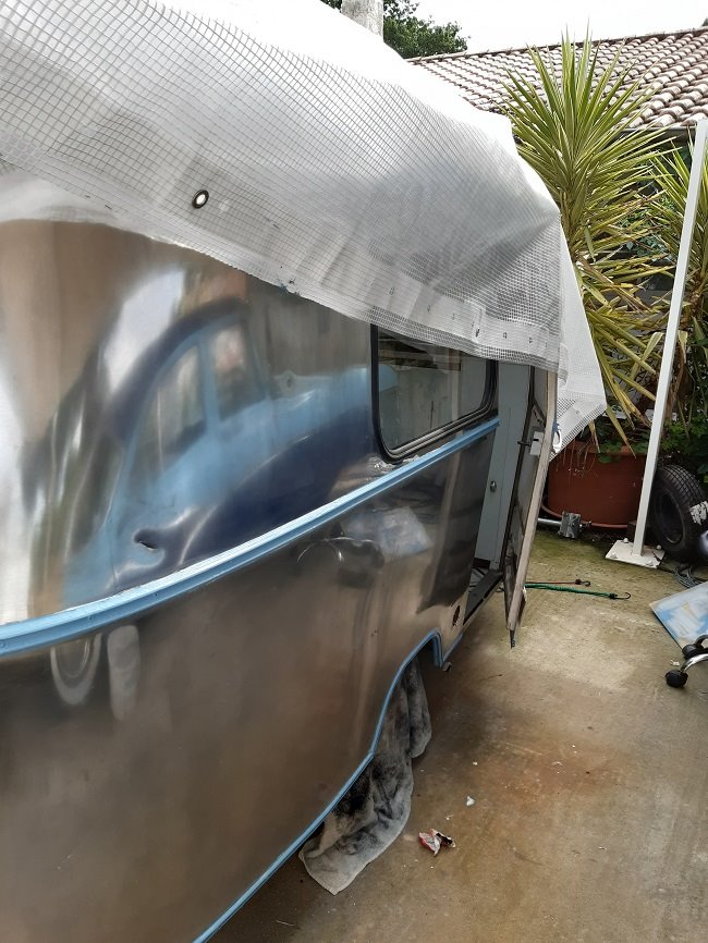

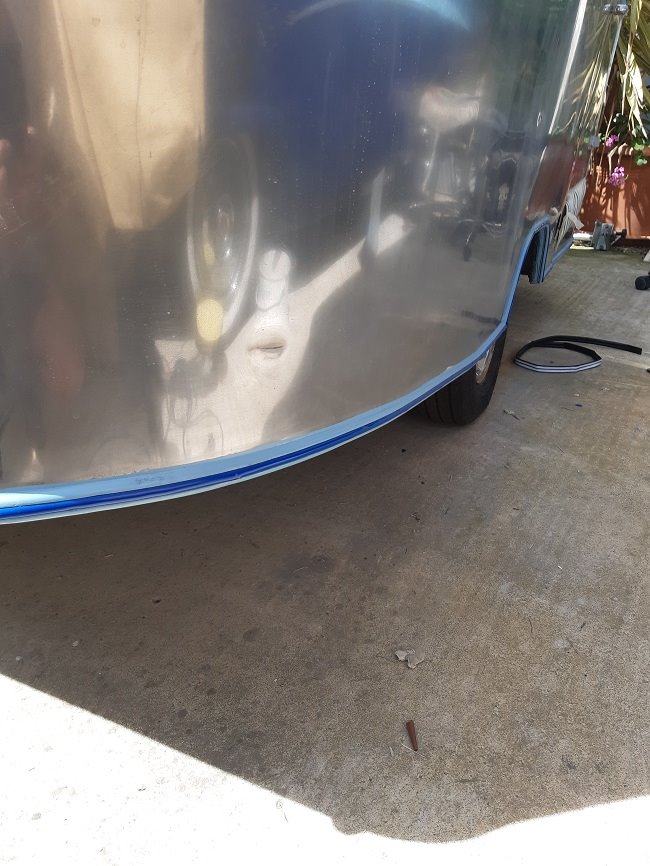

Démasquage
et pose du joint bleu une petite astuce pour insérer le joint un cône d'une cartouche de silicone. :hehe: :hehe: :hehe:
et voilà le joint sur la totalité du bas ;-) ;-) ;-)

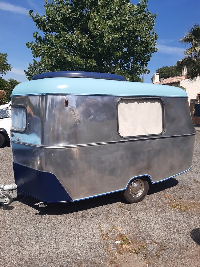

Bon voilà à quoi je veux que la caravane ressemble :amen: :amen: :amen:
les magasins ont réouvert, nouveaux produits, nouveau ponsage, nouvelle galère, nouveau boulot bon dans un premier temps il faut que je finisse la totalité de la caravane du côté porte, ce résultat, je le ferai plus tard c'est énormément de travail et justement le déconfinement ne va pas me permettre de travailler sur la caravane, j'ai repris le boulot :super: :super: :super:

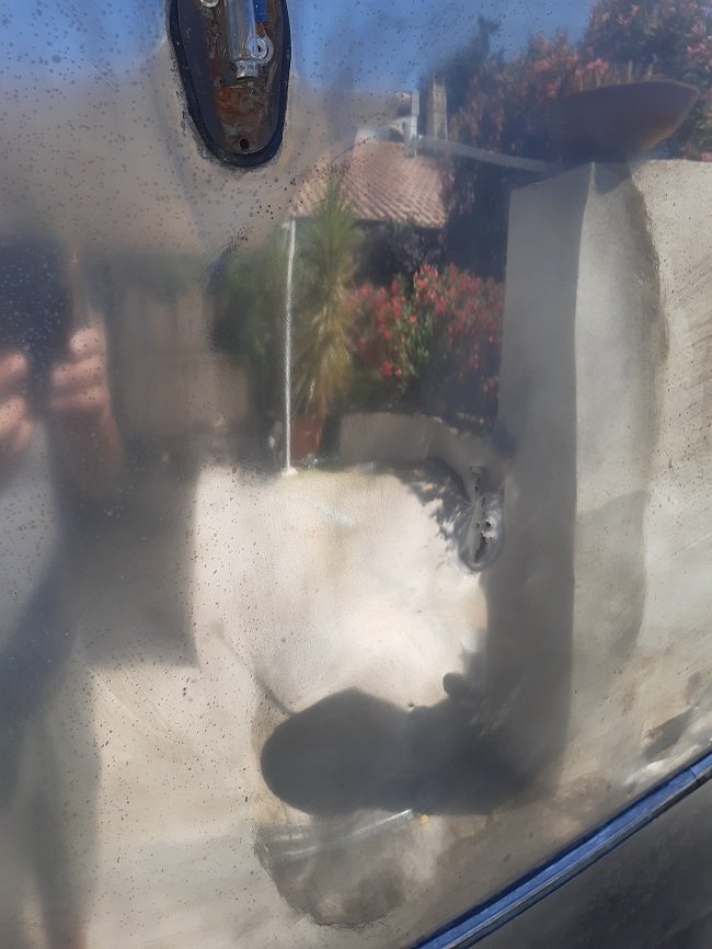

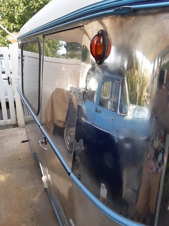

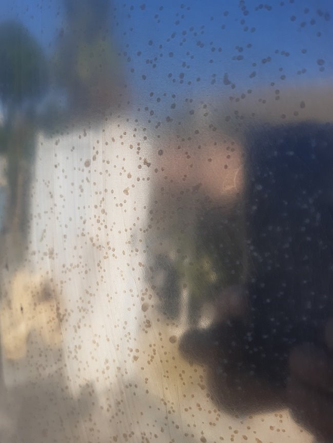

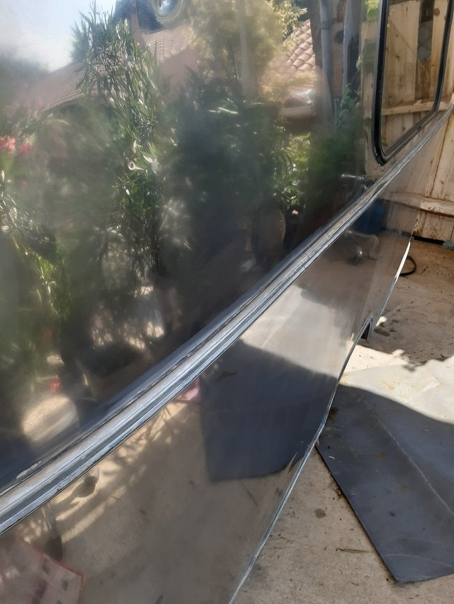

Comme je ne peux pas travailler autour de la caravane je suis obligé de sortir la voiture, sortir la caravane la tourner et travailler de l'autre côté.
Et là P....N madame Martin quelle surprise je ne comprends pas des petits points d'oxydation :pleur4: :pleur4: :pleur4:
je ne sais pas ce qu'il s'est passé ????
bon cela fait c....r mais il faut y aller reprise belgom, paille de fer, huile de coude et en avant
donc encore du ponçage et du ponçage
Week-end de 3 jours je vais bosser sur MAMIE
Aujourd'hui 9h00 12H00 apéro 14H00 18H00 une belle journée :hehe: :hehe: :hehe:
Messages : 5165
Re: Puck 1961 à rafraichir
Et oui c'est de l'alu pas de l'inox 18/10.

prénom : Alain
Localisation : Var 83
Message non lu par alainvar »
OK mais pourquoi que d'un coté et pas sur la totalité du côté 8| 8| 8|
Messages : 5165
La qualité de l'alu?

J'espère que c'est une réaction à un insecticide, chez nous il y a des épandages de produits contre les moustiques ou les chenilles
A suivre :mrgreen:
Messages : 6657
Comme j'avais dit... vernir l'alu de suite pour le stabiliser. :grr:

la nuit porte conseil :hehe: :hehe: :hehe:
la caravane est garée à côté de lauriers et c'est moi qui est fait ces tâches :pleur4: :pleur4:
en effet il y a quelques jours j'ai pulvérisé du produit (savon noir) contre les pucerons et avec le soleil il y a eu réaction donc action!!!!!
QUEL C... mais ça me rassure.

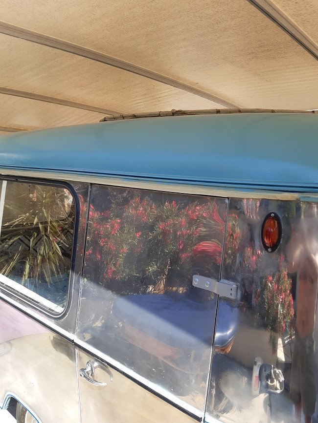

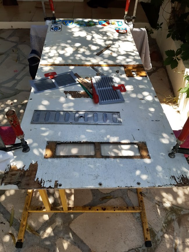

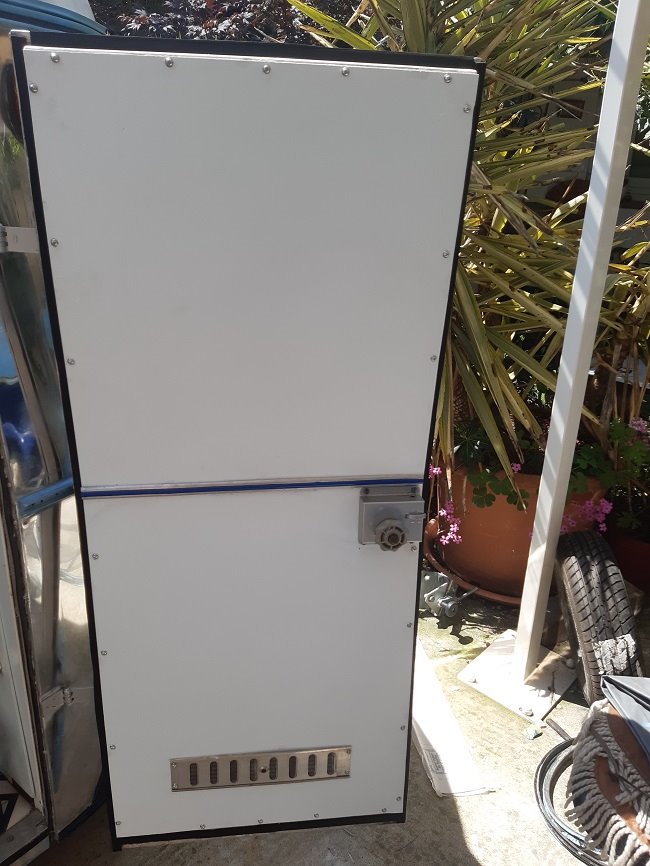

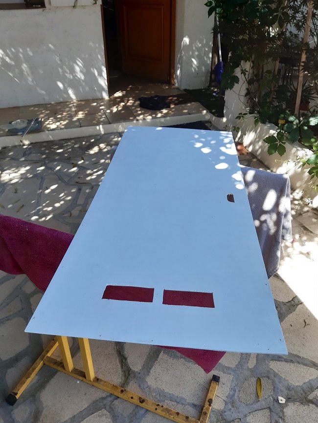

hier j'ai refait la porte avec une petite touche de rappel du bleu de l'intérieur et un joint bleu
j'en ai profité pour repeindre la serrure et polir la grille de ventilation

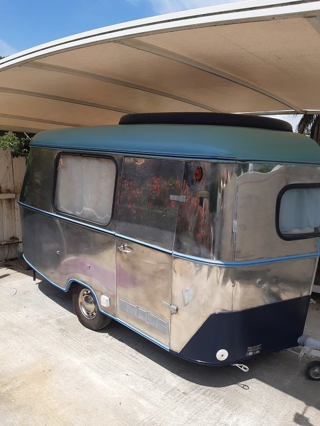

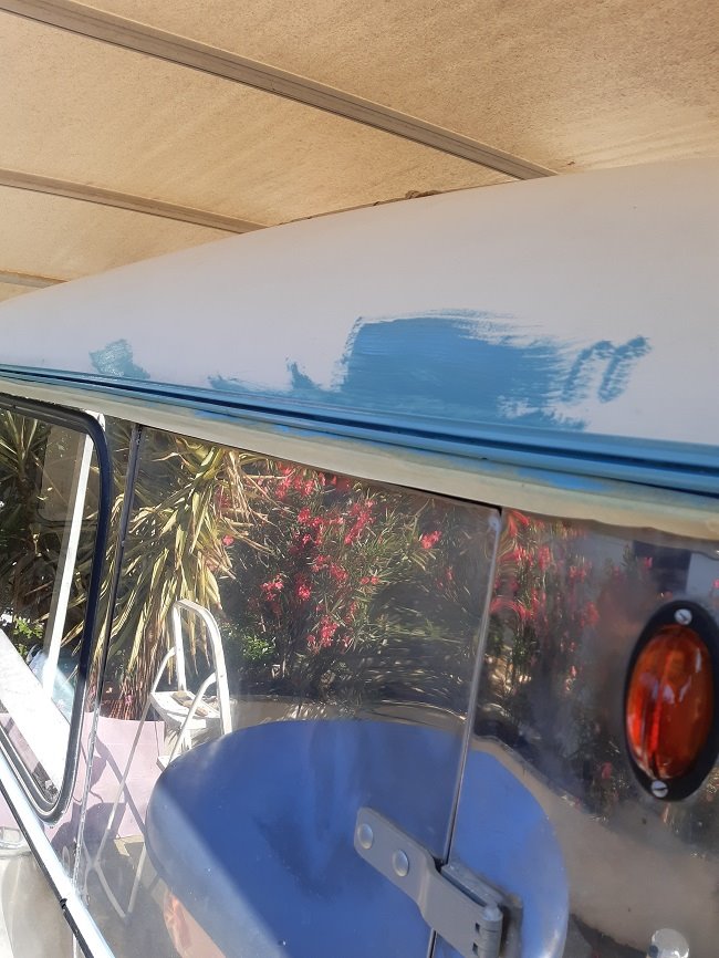

J'ai commencé à repeindre le toit, première couche,
masquage et peinture sur les cornières
Puis rouleau
Je continue :mrgreen: :mrgreen: :mrgreen:

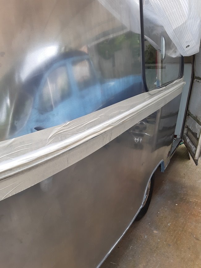

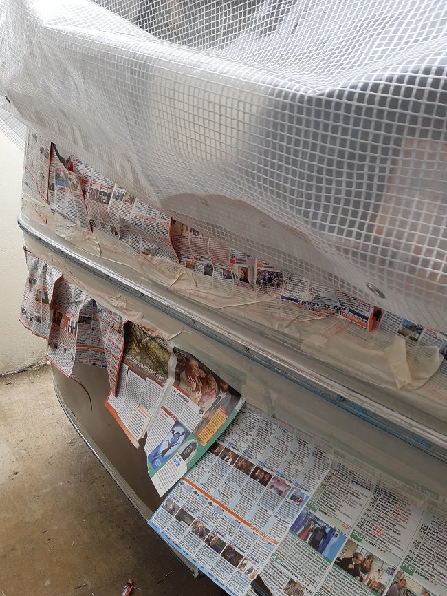

J'ai attaqué les baguettes du bas et pour la lecture j'ai mis les journaux à l'envers c'est plus difficile à lire :mdr3: :mdr3: :mdr3:

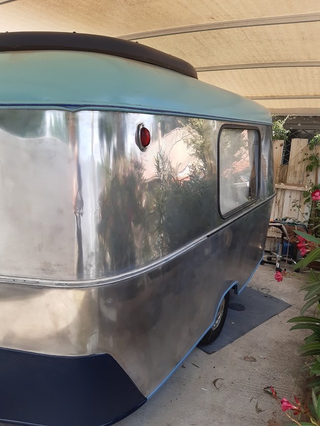

ce soir catastrophe je venais de peindre la baguette de l'autre coté du milieu et un coup de vent la bâche est tombée sur la peinture qui n'était pas sèche et tout est à refaire :pleur4: :pleur4: :pleur4:
courage j'ai passé du diluant et reponcé la baguette.
j'ai sorti la baladeuse j'ai du boulot pour ce soir :hehe: :hehe: :hehe:
il faut absolument que je remonte le champignon ce soir sinon je ne serais pas prêt pour ce Week-end !!!!!

j'ai fait le calcul de toutes mes dépenses et je ne m'attendais pas à ce montant 8| 8| 8|
entre, papier à poncer, acétone (5l), décapant (5l), belgom, paille de fer, peintures (5 bombes et 2 pots), polisseuse, rubans de masquage, pinceaux, rouleaux, joint bleu, joint du champignon et j'en oubli je suis à pratiquement 500€ sans la main d'œuvre :mdr1: :mdr1: :mdr1:

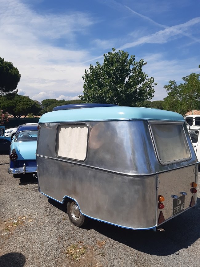

Hier il a plu j'ai pris mon après-midi sinon je n'aurai pas pu finir d'ailleurs je n'ai pas fini :pleur4: :pleur4: :pleur4:
mais bon je vais sortir MAMIE dans sa nouvelle robe.
20200601_160115 (002).jpg (198.29 Kio) Vu 17812 fois
Messages : 830
Très bel ensemble :super: qui va attirer les regards et les curieux :o :o

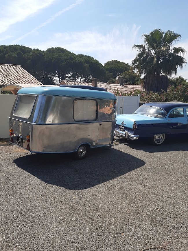

Et voilà installation vendredi soir.
Une nuit très difficile, beaucoup de vent, la solette qui se soulève remue la caravane et fait du bruit, pas beaucoup dormi. :mrgreen: :mrgreen: :mrgreen:
je vais faire un petit reportage de ce premier camping de MAMIE avec ses copines. :mdr1: :mdr1: :mdr1:
alainvar
Messages : 364
Enregistré le : ven. 21 sept. 2018 19:45
Modèle de caravane : Puck 1961
prénom : Alain

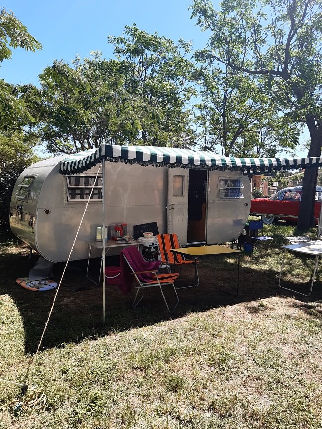

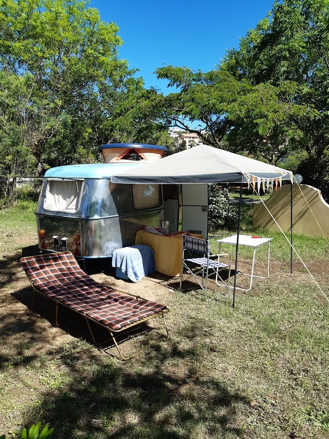

Nous avons trouvé un camping juste en face de la mer. Superbe installation ombre, point d'eau et électricité à chaque emplacement super point de vue qui domine la mer
Samedi on s'est baigné mais à cause de la pluie et du vent qu'il a fait vendredi l'eau était à 18° :pleur4: :pleur4: :pleur4:
voilà notre installation
MAMIE : eriba : : eriba : : eriba : de 1961 avec le relax pour la sieste à l'ombre.
Une sœur de MAMIE beaucoup plus jeune 1978 :mrgreen: :mrgreen: :mrgreen:
une BOLES AERO de 1947 provenance USA
la roadrunner de 1966
et la tortue de 1964
