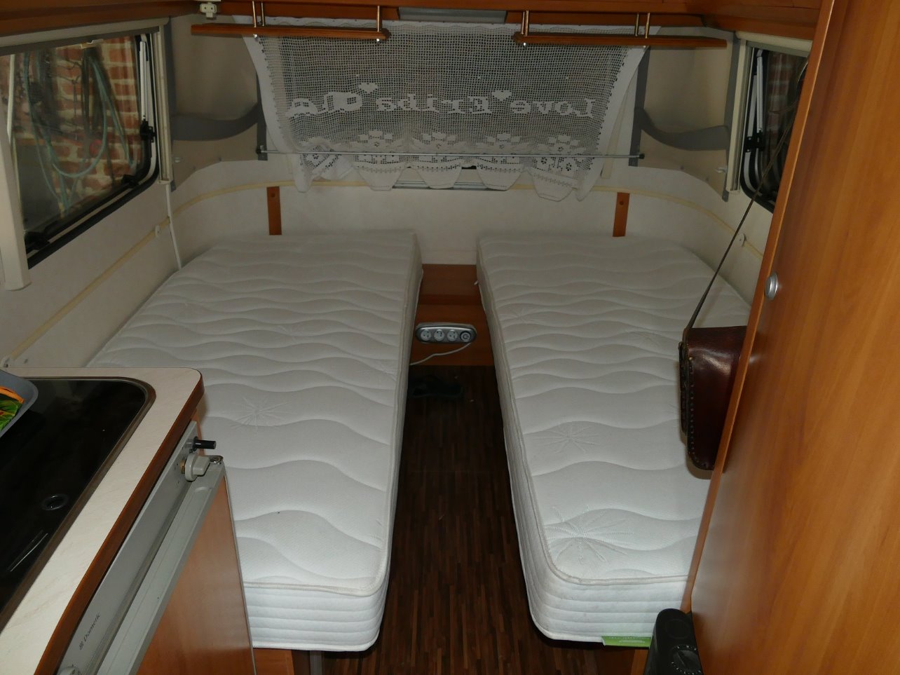

Nouveaux matelas :13 cm d'épaissseur ,37 kg de densité . Commandés sur mesure , déhoussable , il a fallu seulement découper un arrondi . On espère les essayer bientôt . Les sur matelas mémoire de forme n'ont pas été satisfaisant pour nous .

Zezette est super contente pour faire les lits . plus facile qu'avec plusieurs morceaux .

Oui surtout quand les fesses se calent entre deux morceaux, c'est la raison pour laquelle je souhaitais le modèle lit fixe avec la 530 GT, plus confortable, avec les nouveaux matelas Haute résilience et un surmatelas, le confort est excellent pour nous, sans surmatelas c'est un peu ferme pour moi.

Là, c'est sûr que ça fait un super couchage. Comme à la maison et mieux que les coussins de dinnette !vieux.lion a écrit : jeu. 4 juin 2020 08:52 Nouveaux matelas :13 cm d'épaissseur ,37 kg de densité . Commandés sur mesure , déhoussable , il a fallu seulement découper un arrondi . On espère les essayer bientôt . Les sur matelas mémoire de forme n'ont pas été satisfaisant pour nous .
