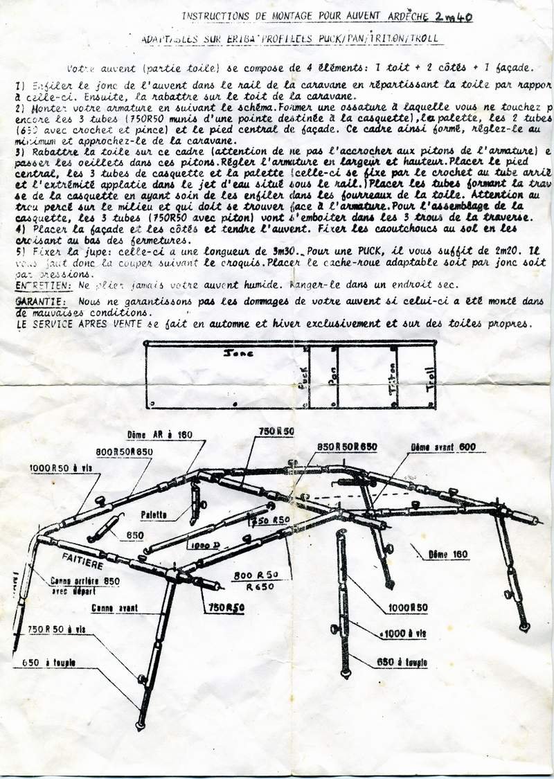

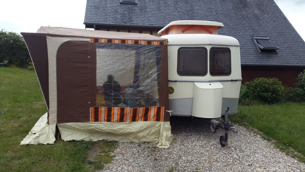

après 9 ans de stockage je me suis décidée à monter l'auvent d'origine de ma caravane pour le photographier pour la revente.
Déjà bravo à ceux qui le montent en 15 minutes ! On a mis 1h30 :snif: Il faut dire que la notice est légère aussi !
Et bien les propriétaires précédents ne l'avait rangé parfaitement sec... Et oui je n'avais pas suivi la liste des vérifications à faire à l'époque. :nonon: A ma décharge, je ne comptais pas le monter seule avec ma fille de 7 ans.
J'avoue ca fait chouette l'auvent coordonné avec la familia et il est super grand !

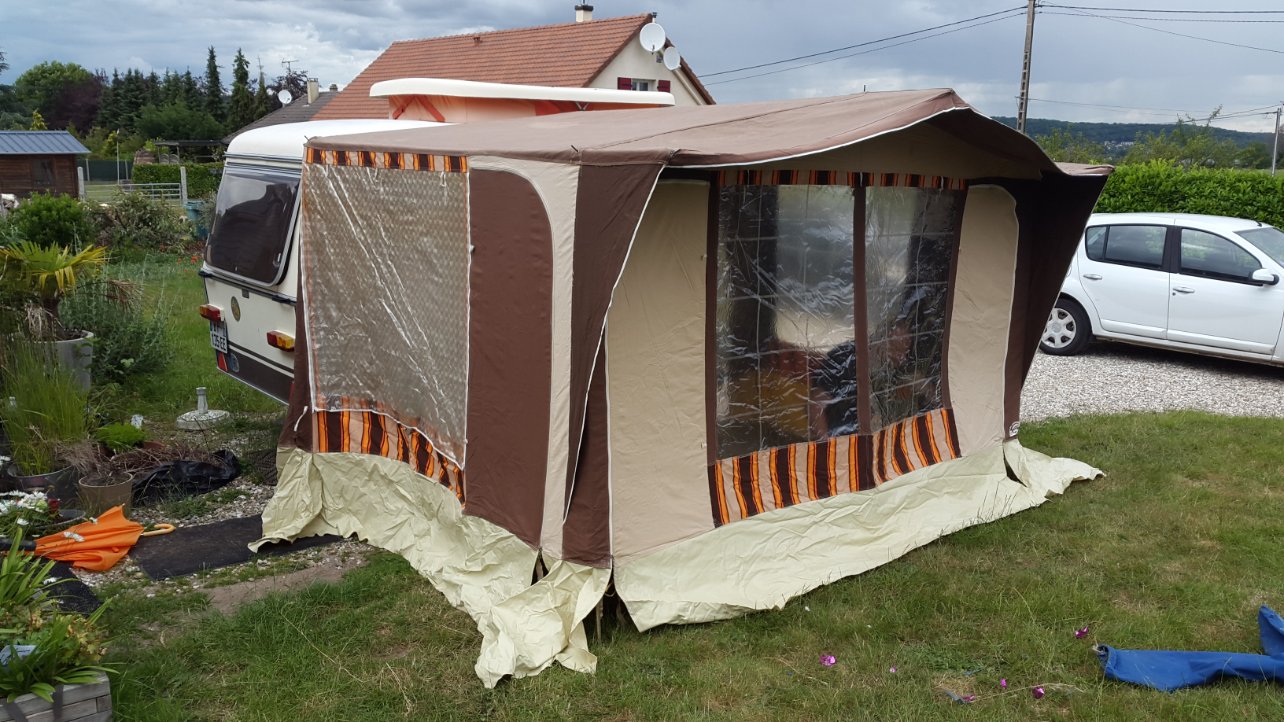

Mais bon voilà la question, ca sent le renfermé sévère. Est-ce que ca se fait de le passer au jet d'eau et savon noir pour le nettoyer. Karcher, j'imagine pas vu l'age du tissu :gene:
Et pour les petites réparations, on fait comment ? Vous avez une référence genre patch collant ?

:hello: Déjà laisser l'auvent monté pendant quelques jours, il va s'aérer.
ensuite tu peux effectivement le passer au jet d'eau et le laver avec de l'eau savonneuse, (un peu de lessive liquide) avec une balayette douce et bien le rincer, et ensuite le laisser sécher correctement.
si cela ne suffit pas tu peux aussi acheter une bombe : STARWAX (désinfectant et assainissant)
(je l'utilise pour les coussins tous les ans)
n'oublie pas de laver son sac de rangement qui doit aussi être "odorant"
:flow: Danielle

Merci pour les conseils Danielle.
Je suis impressionnée parce que la toile est toujours bien imperméable après plus de 40 ans. Mais du coup on réimperméabilise pas après lavage ?

Re: Auvent Ardeche
:hello: NON pas nécessaire, car traitement pas agressif
s'il a peu servi, il est encore imperméable

Au niveau rinçage pas de problème vu ce qu'il tombe ! Mais du coup c'est la cata j'ai 2 poches d'eau qui se forment de chaque côté. J'ai du improviser avec les piquets du trampoline. Je pense que c'est parce que je n'ai pas de barres de renfort au milieu du toit... (750r50) :pleur4:

vince41
prénom : Vincent & Michèle
Localisation : Sologne (41)
Re: Auvent Ardeche
Message non lu par vince41 »
Oui très certainement ! ;)

yauder76
Messages : 189
Enregistré le : sam. 9 avr. 2011 21:25
Modèle de caravane : puck 1989... en attendant peutêtre une superpuck
prénom : Audrey
Localisation : entre Le Havre et Rouen
Re: Auvent Ardeche
Message non lu par yauder76 »
lesquelles dois-je prendre pour remplacer ces barres qui me manquent ?
