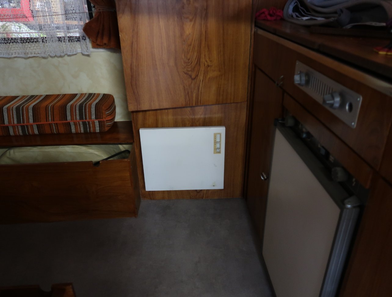

l'idée première comme vous l'imaginez, était de remplacer le petit "grille pain" accroché en bas de la penderie par un chauffage plus performant et surtout sans 220V.
la deuxième idée était l'encombrement et son positionnement en lieu et place du grille pain, je ne sais pas si le s2200 peut prendre sa place.
la troisième idée était de faire un minimum de trou dans la cagouille.......notamment au plafond, et à l’horizontal... qu'en penses tu ami Chataigne 42, que me conseilles tu pour tout cela dans notre

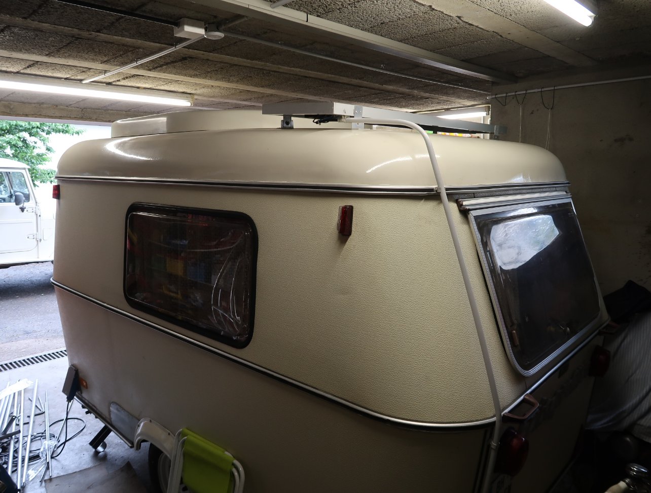

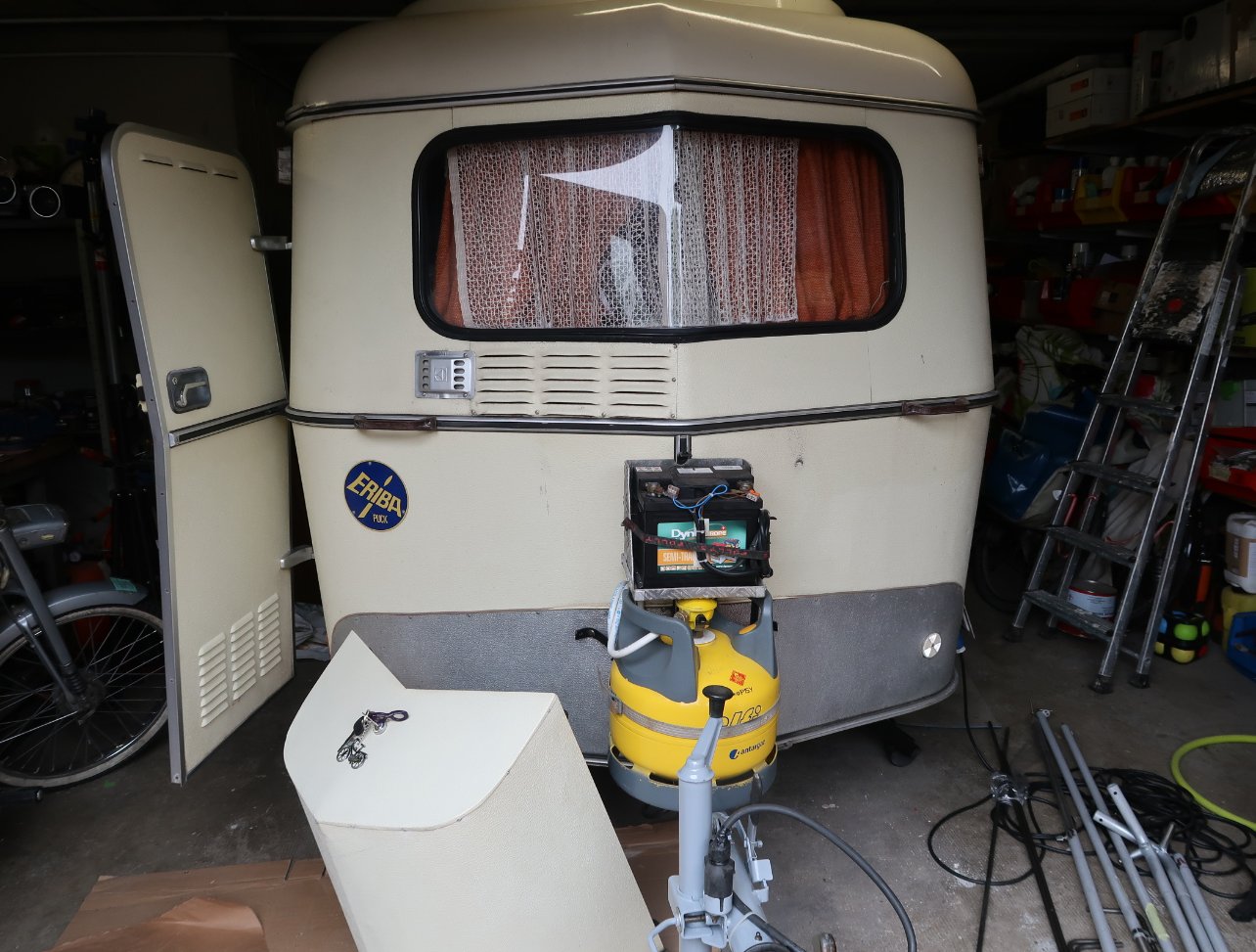

Pourquoi tu n'as pas passé tes fils de panneau solaire à l’intérieur !?? Pas très esthétique ta descente
Sinon impeccable d'avoir réussi à caser la batterie sur la Twiny !! Moi j'ai supprimé le Gaz donc plus de place pour toute l'installation solaire dans le coffre

salut Vince!
c'est pas laid c'est horrible!!!!
j'ai pas osé percé le toit..........
j'ai finalement opté pour cette vilaine solution
si tu as une meilleure idée je suis preneur!
en ce moment, je fabrique le panier de la roue de secours et vivement qu'il fasse beau! je sais pas si elle trépigne pas plus que moi!!
d’ailleurs à propos d'électricité, mon panneau fourni en pleine puissance 60w 14V
ma batterie est une 50Ah, mon frigo consomme 75W.
si quelqu'un se promène en électricité (Vince peut être après m'avoir aidé à cacher mon tube IRL!), pourrait il me dire quelle est la décharge maxi que la batterie peut supporter sans risque de la détériorer avec l'utilisation de mon frigo (et sans l'aide du panneau)?

Pour le moment mon panneau est mobile ... ça permet de le positionner au mieuxzep74 a écrit : lun. 15 juin 2020 09:23 salut Vince!
Par contre je vais le doubler avec un rigide sur le toit, et je pense utiliser quelque chose comme ça :
Fixation du panneau et passe fil que je pense mettre sous le champignon
Vince
Vince, Jeeper-Eribiste
Vince, Jeeper-Eribiste-

Tu n'as qu'un fil ????LANDERIBA a écrit : mar. 16 juin 2020 12:26![]()
Encore plus discret, de plus lorsque le champignon est baissé, on ne voit plus rien !!
Voir "Land dans ses œuvres"
JP![]()
Vince, Jeeper-Eribiste- Boulhaya
Re: Recherche TRUMATIC SB1800
Pour une installation de panneau solaire voir https://www.forumeribatouring.com/viewt ... =29&t=7483
Je préconise l'entrée des câbles au dessus de la porte d'entrée car on peut plus facilement accéder sous la toile du pavillon
- Messages : 20715
Ben oui, dedans il y a deux fils isolés plus la gaine ronde extérieure. Panneaux 20 watts au total et fils de 1.5 mm².
Sur le land j'ai un panneau de 100 watts et le même type de fil en 2.5².
