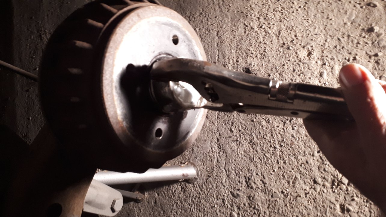

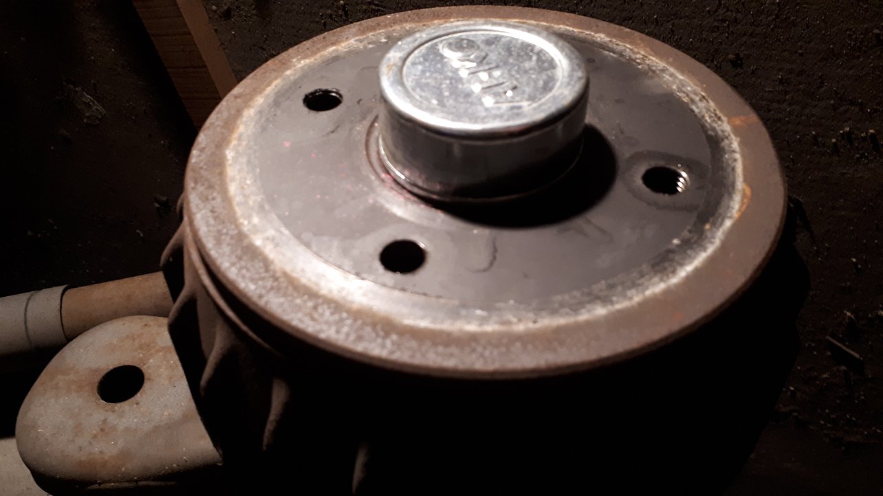

Sur ma familia 99 un léger bruit d'un coté, de temps à autre lors de freinages.
En lisant le tuto de Landeriba sur le forum je me suis dit qu'il suffirait peut être de dépoussiéré le tambour. Ca parait simple ! Et là aujourd'hui dés le début rien ne va plus ...impossible de retirer le capuchon. J'ai réussi à le faire tourner mais c'est tout !
Comme ce n'est pas exactement le même modèle que dans le tuto, je n'ai pas osé y aller au burin.
Je mets photo ci-dessous. Comment le sortir ?

Bonjour, regarde là https://www.forumeribatouring.com/viewt ... ns#p165873
J'ai pris un tournevis comme levier et j'ai tapoté au préalable.
- Messages : 20789
Re: Nettoyage frein : ça commence mal !
Le tout avec délicatesse, c'est emmanché à force !!

Merci j'y retourne avec marteau !
Ce qui me rassure c'est que le 2ème ça va tout seul ...d'après eribinbin

Tapote avec un petit maillet en bois ou caoutchouc (carreleur) sur le pourtour arrondi extérieur, en tapant vers l'axe du moyeu.
- Messages : 20789
Avec le tournevis, mais change de place en faisant tourner le tambour de 30 à 45° à chaque fois, ça va vendre !!!
- Messages : 11978
Et un petit coup de bombe dégrippant devrait aider
- Messages : 20789
Il dit qu'il tourne, donc il n'est pas grippé !!! Mais ça peut aider, on est jamais trop'aidé .....

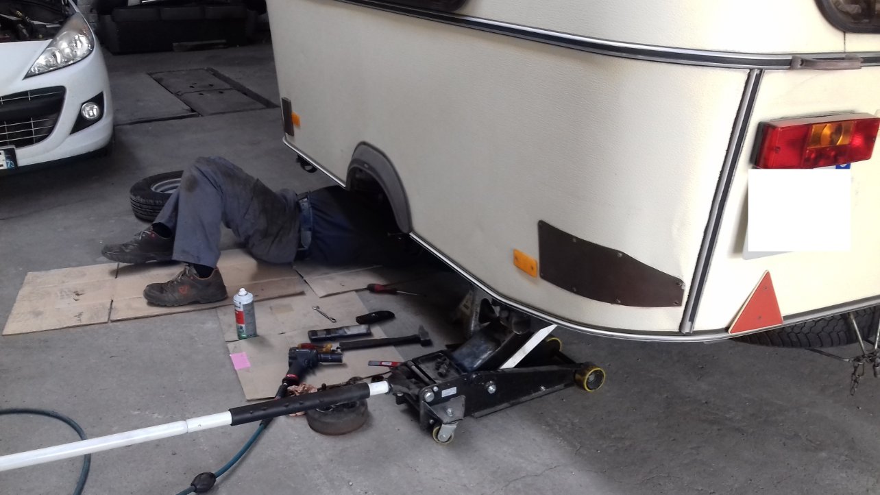

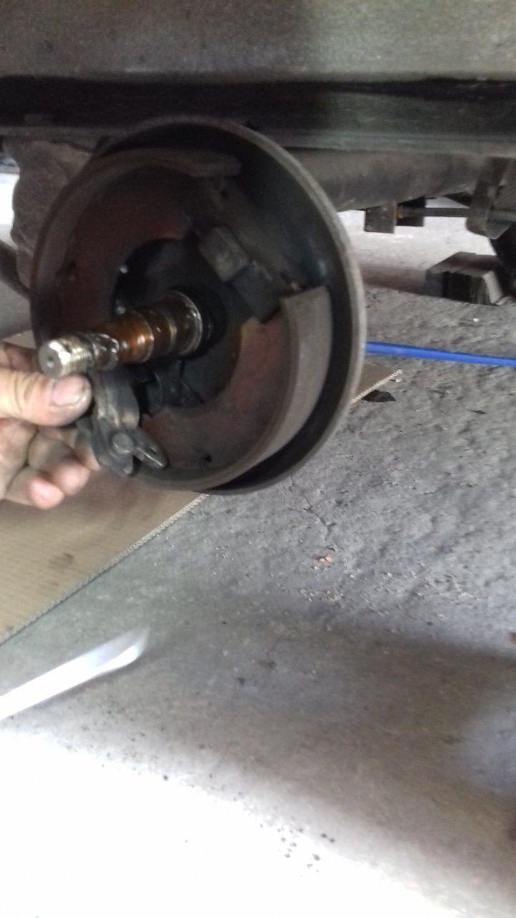

C'est si simple chez son petit mécanos du coin.... Et surtout un grand plaisir à lui renflouer sa caisse. Changer les deux câbles en 2 hrs... et papotant
Effectivement cette simple comme bonjour.... en un fois que l'on à vu.... mais j'avoue que je ne serais pas su faire pour d’égrapper l'ancien câble et tirer sur les mâchoires de peur de casser les ressorts.
Effectivement.... il faut commencer par le burin et le marteau....

Eh ben...Je propose autre solution.
Pince étau en travers et coups de maillet dans tous les sens.
Eribabinbin avait raison.....2 jours pour le premier...2min pour le second !
À suivre pour ce week-end

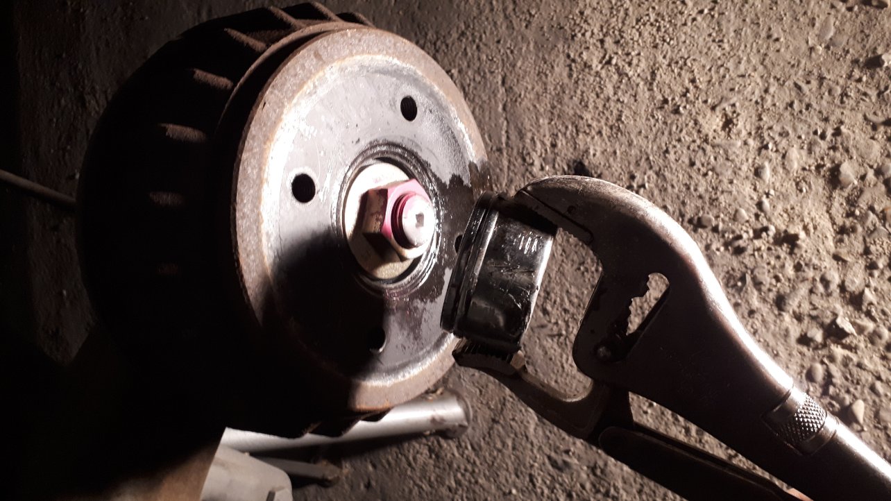

Pas de goupille.... juste un frein filet, c'est suffisantfrangil a écrit : jeu. 25 juin 2020 23:29 Eh ben...Je propose autre solution.
Eribabinbin avait raison.....2 jours pour le premier...2 min pour le second !![]()
Petite explication: pour un autre en bout de la fusée

Et alors si pas de goupille, en remontant il faut mettre quelque chose ?
- Messages : 11978
Vu le couple de serrage ? Est-ce utile?
- Messages : 20789
Si c'est un écrou frein, et que tu n'arrives pas à le serrer à la main, besoin de rien, si tu arrives à le serrer à la main il est bon à changer, à moins de mettre du frein filet.
Si écrou standard, frein filet, rouge ou bleu.
A serrer aux repères faits au démontage..

Le rouge sur la photo c'est donc du frein filet ?
- Messages : 20789
Je ne sais pas, mais quand tu auras dévissé l'écrou tu le verras dans les filets, mais il devrait ne pas venir facile !!!

Il m'a fallu une rallongeLANDERIBA a écrit : ven. 26 juin 2020 19:49![]()

effectivement il a fallu un grand bras de levier !
Donc en fait ca à l'air tout bien....
donc le bruit devait venir d'un mauvais réglage
reste à nettoyer remonter et régler !
