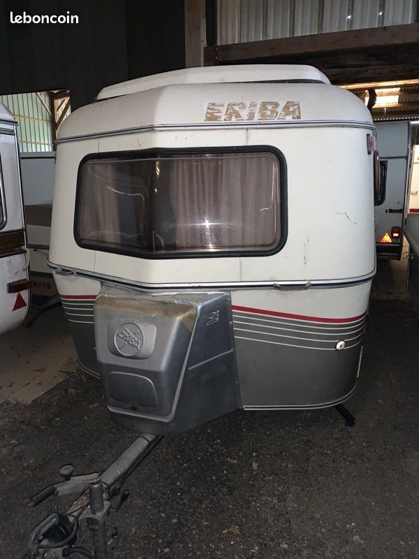

Voilà ce que j'ai repéré sur le joli coin dans un rayon gèrable :
- Familia 1990 au Mans
https://www.leboncoin.fr/caravaning/1802814659.htm
Avec auvent 3300€.
J'ai reçu plein de photos par SMS mais c'est un tel bazar à l'intérieur qu'il est difficile de se rendre compte...
Et on dirait que le coffre à gaz a été rafistolé...

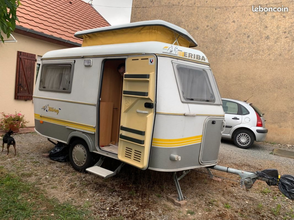

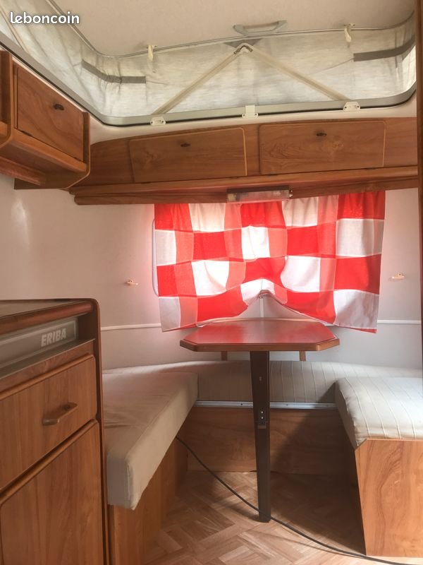

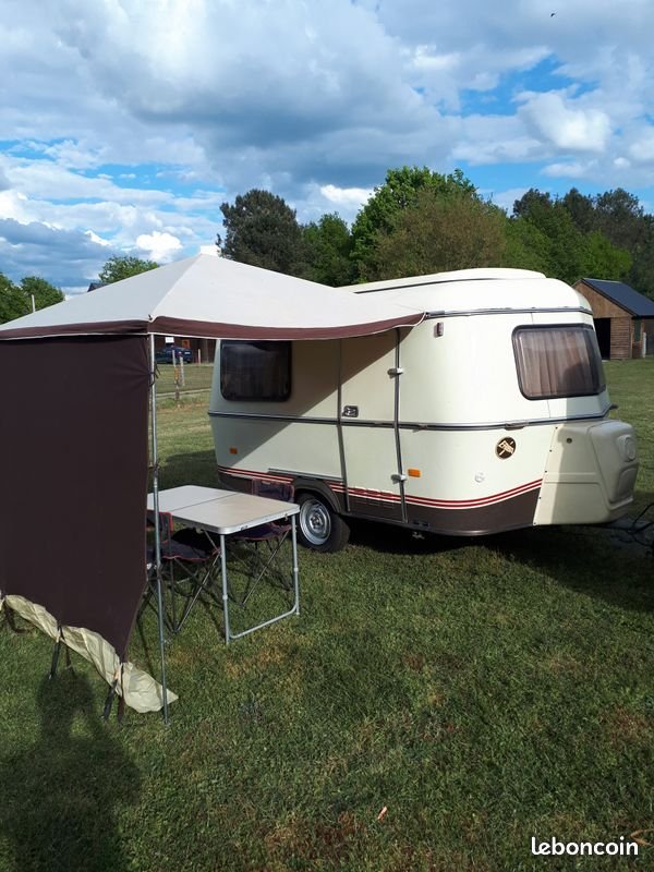

- Familia 1992 près de Dijon (la plus accessible pour moi)
https://www.leboncoin.fr/caravaning/1806041732.htm
4500€
Semble en bon état. auvent en sus.
Mais beaucoup plus chère !
4500, ça me paraît beaucoup. Même si j'ai le budget.
3300, ça m'irait mieux, mais s'il y a plein de choses à faire dessus ?
Vous pouvez m'éclairer ? Merci :)
Re: Familia années 90-95
Bonsoir Marie
la première en effet le coffre a souffert, compter 300/550 rorors pour un neuf, c'est une Familia sauf erreur, (je ne vois pas les grilles du frigo en façade).
La deuxième ? à voir sur place, tout vérifier particulièrement soubassement, électricité, gaz etc etc ...
Bonne pioche, Benjamin.
Pour compléter la réponse de Benjamin https://www.forumeribatouring.com/viewt ... p?f=49&t=3
Petit bémol pour celle à 4500.... Baie avant sur joint gris.
Bien vu j-Paul :super:
Les autres ?
Message non lu par luckyck »
La deuxième semble être une Triton,elle parait bien longue entre l’avant et la grille de frigo
A voir la dinette AV avec le coussin sur toute la largeur c'est fort probable.
jp :happy1:
Message non lu par vince41 »
luckyck a écrit : lun. 29 juin 2020 08:39 La deuxième semble être une Triton,elle parait bien longue entre l’avant et la grille de frigo
Vu le poids et la longueur ... très certainement ;)
Message non lu par maribe »
Bingo vous êtes trop forts, c'est une Triton. Et ça m'arrange pas ! 😆

C'est bien une triton car la dînette avant est plus grande et il y a plus d'espace entre les dînettes avants et arrières,...

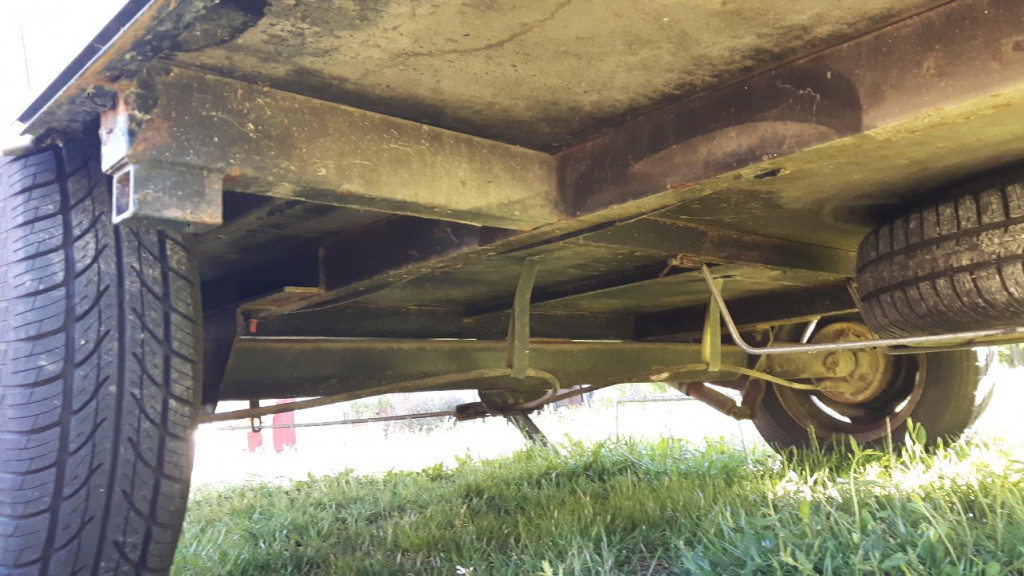

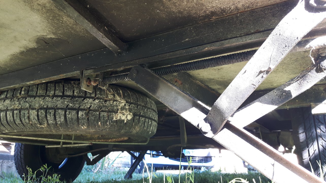

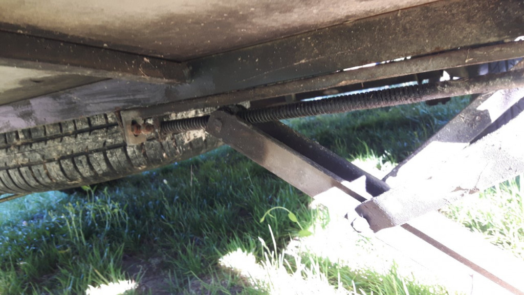

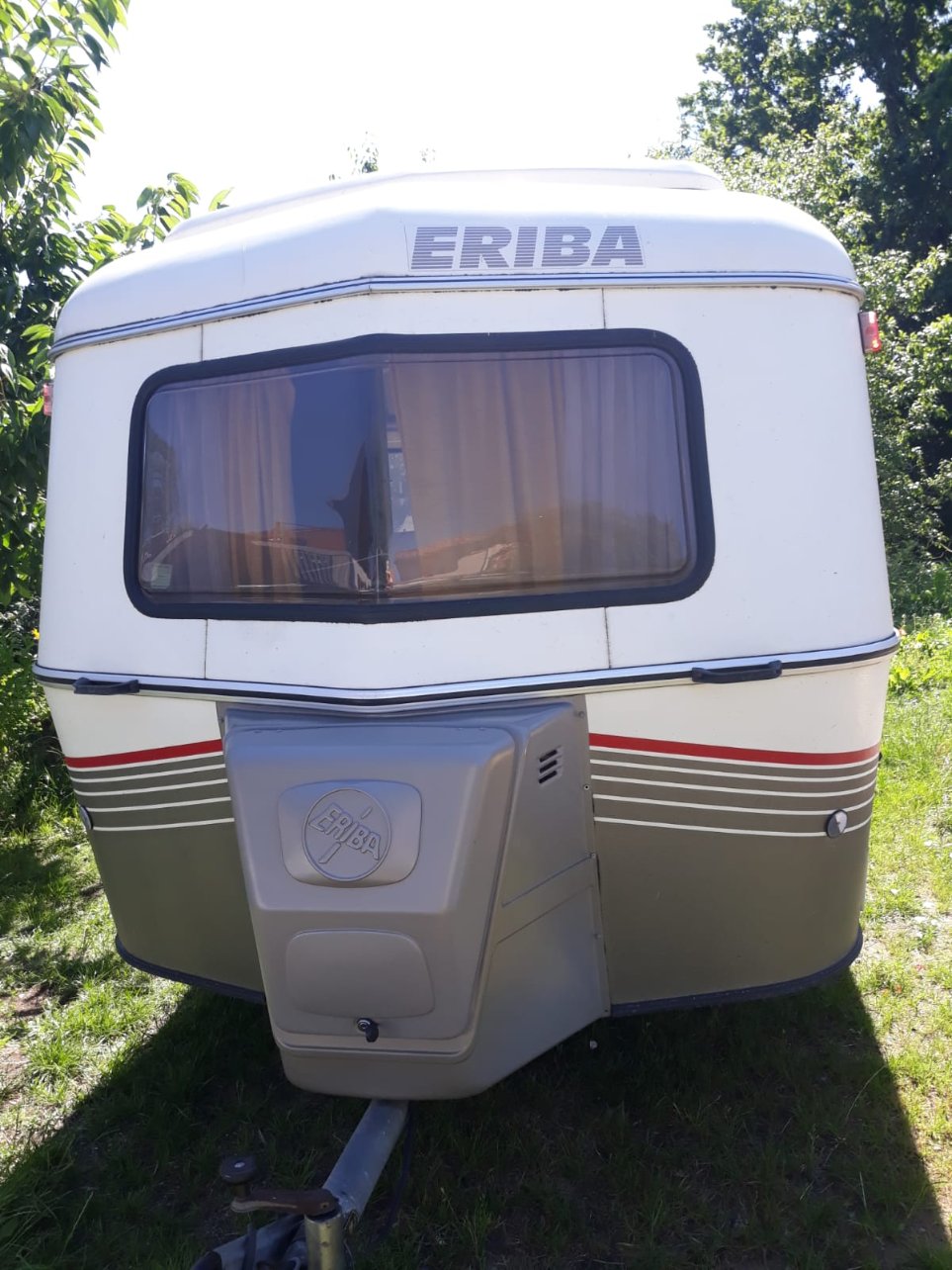

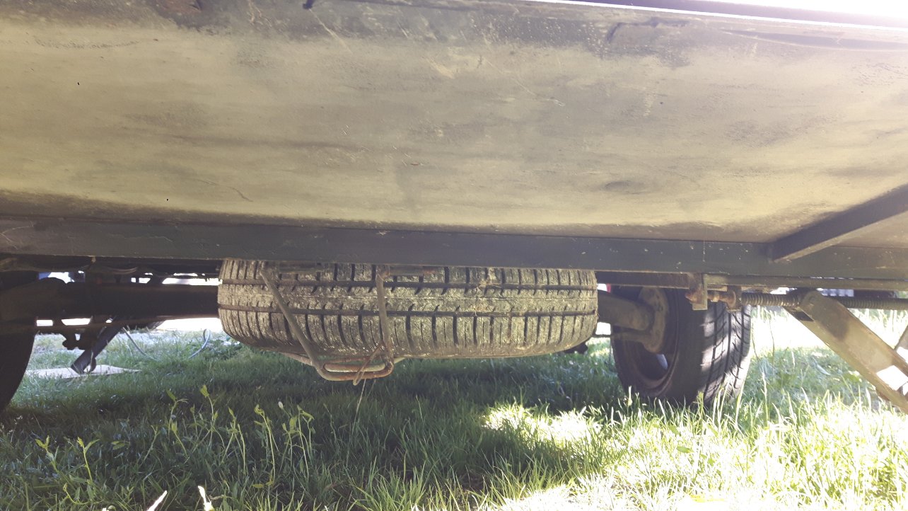

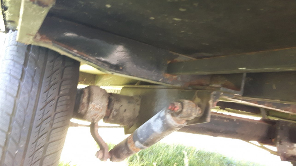

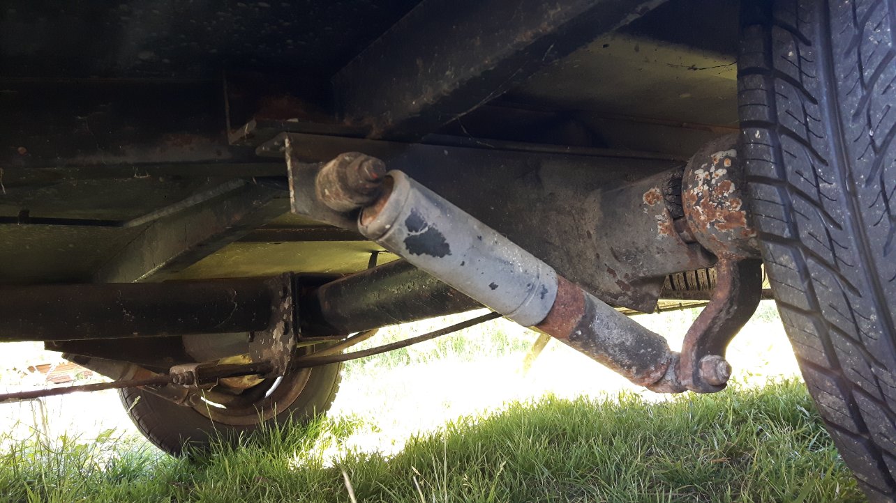

Mais justement, je viens de recevoir des photos d'une Familia "hors joli coin".
Elle a l'air nickel, à part le faux plafond du toit qui se décolle et qu'il va recoller et ces garde-boues et jantes (les pneus sont neufs)...
Le peu que l'on en voit me laisse à penser qu'elle n'est pas entretenue, de plus montre les photos du plafond du toit qui se décolle, si c'est sur le champignon :(
Il y a eu quelques intérieurs blancs, photos ??
Voir les soubassements car le support de cric est rouillé, superficiel ??
L'intérieur est blanc, il me dit que c'est d'origine.

Localisation : Yonne
Le reste à l'extérieur me semble à moi, novice, en bon état...
Effectivement l'intérieur parait propre, à vérifier sous la belle la structure et particulièrement à l'avant à partir de la porte.
Si corrosion superficielle un coup de brosse métallique et un coup d'antirouille et roule ma poule !!!
Les jantes à repeindre et les extension d'aile à réparer par derrière avec fibre de verre et résine, plus peinture ce sera invisible.
L'intérieur blanc n'est pas d'origine( à moins d'une commande spéciale à Cernay) mais a été refait très correctement et est sympa! Elle semble propre à part les caches passage de roues qui peuvent être refait sans soucis et avec quelques roros.
A aller voir ;-)

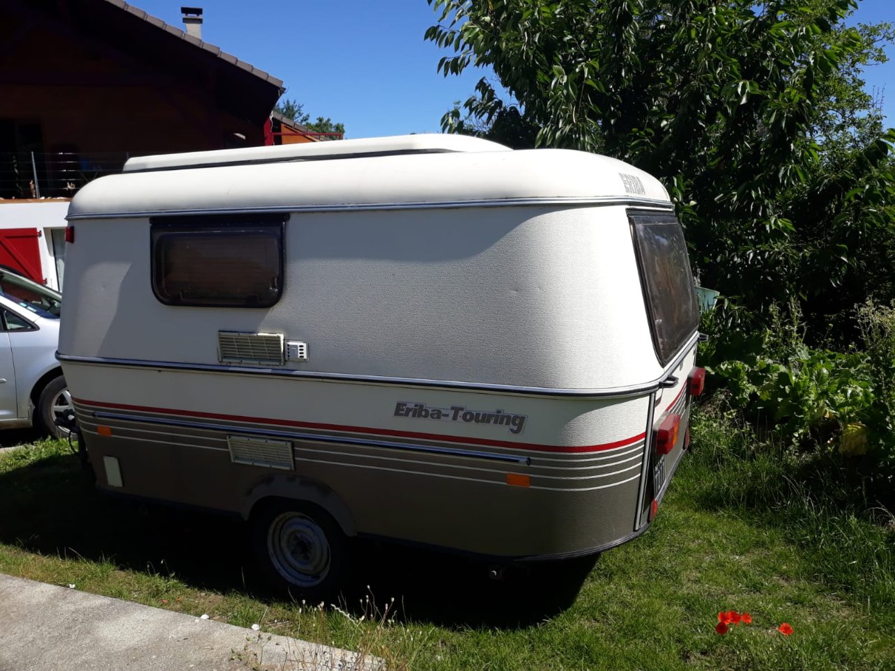

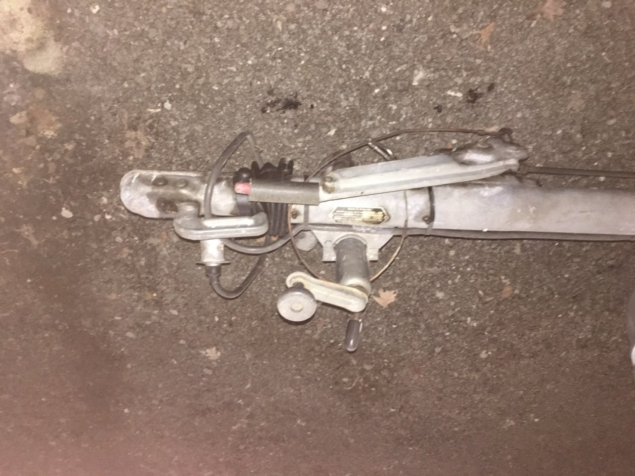

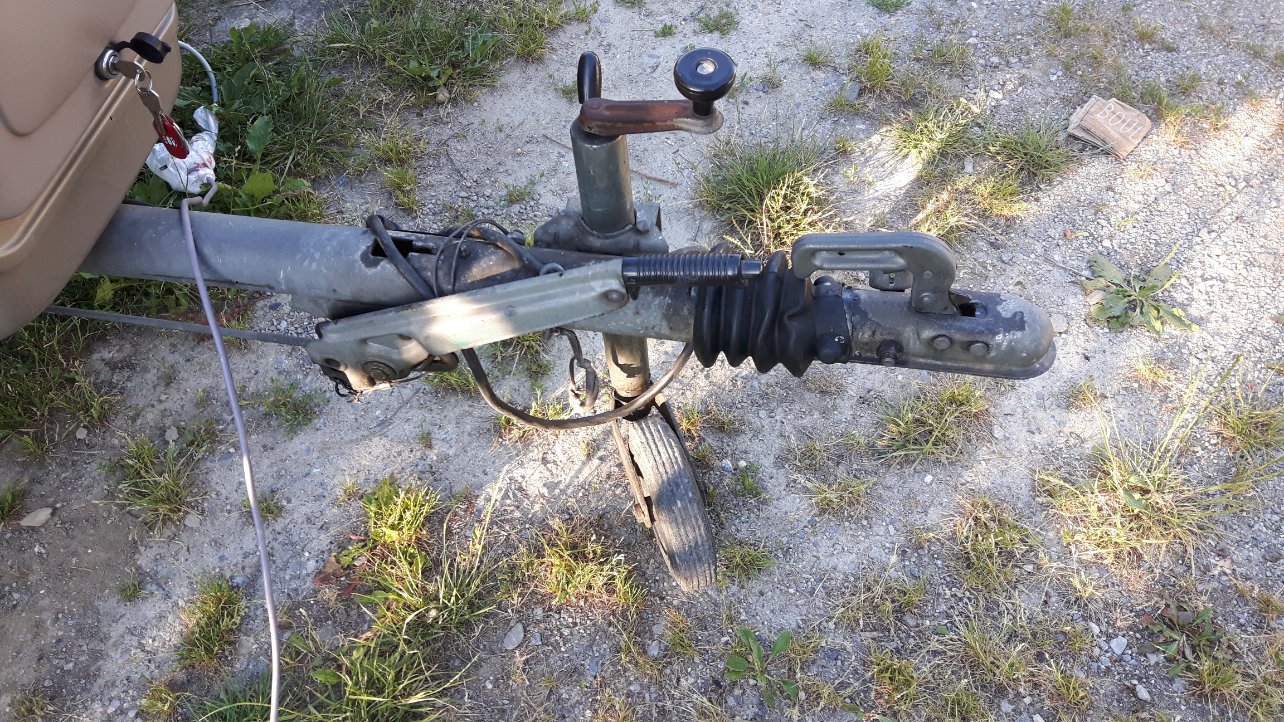

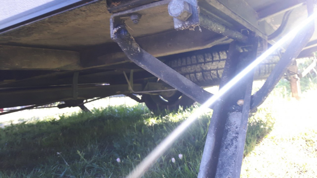

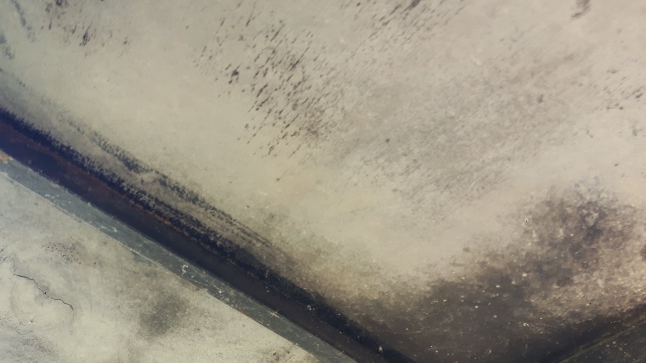

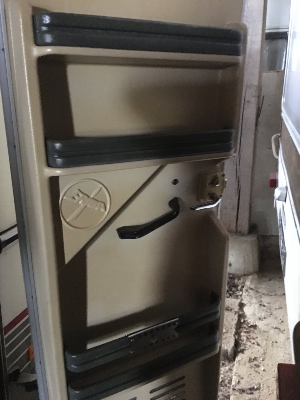

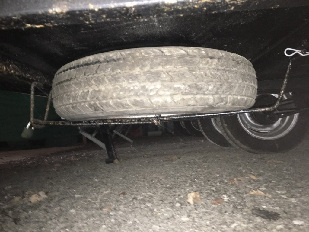

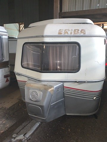

Je viens de recevoir des photos de l'autre Familia, celle du Mans. Des remarques ?
le mans 15.jpg (9.21 Kio) Vu 22111 fois
le mans 17.jpg (7.16 Kio) Vu 22111 fois
le mand 19.jpg (8.57 Kio) Vu 22111 fois
le mans 13.jpg (7.73 Kio) Vu 22111 fois
le mans 2.jpg (5.24 Kio) Vu 22111 fois

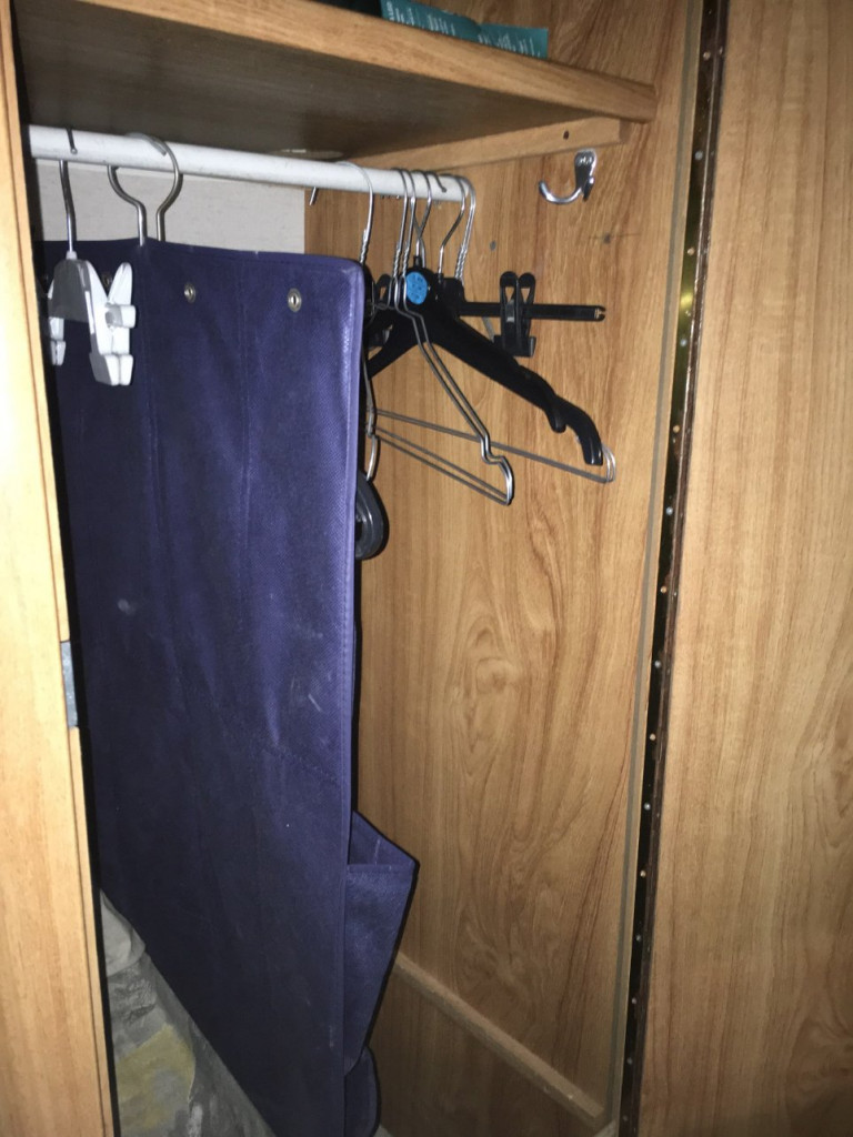

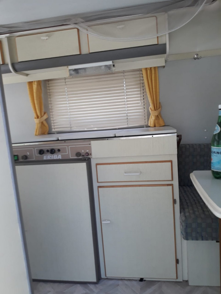

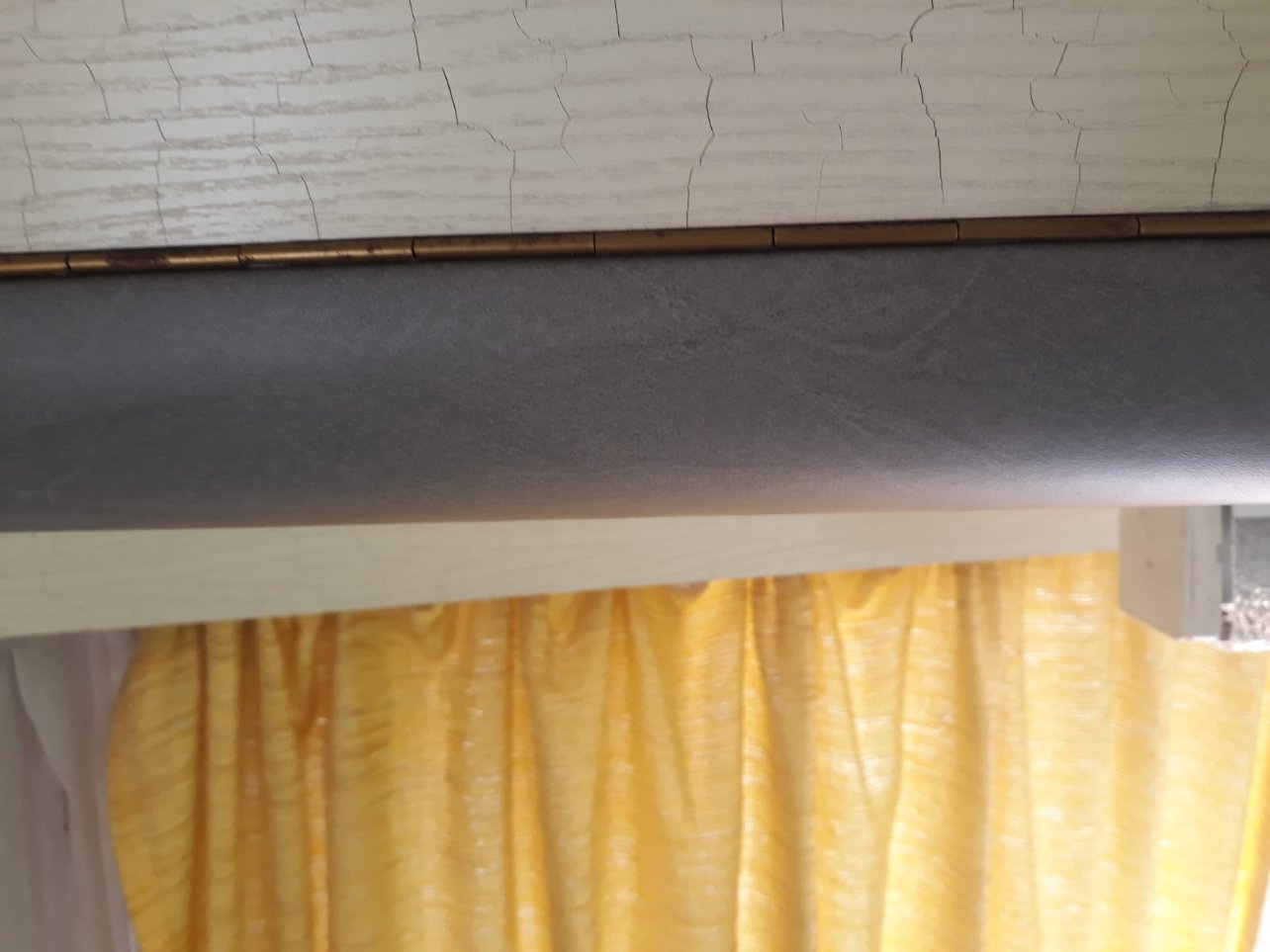

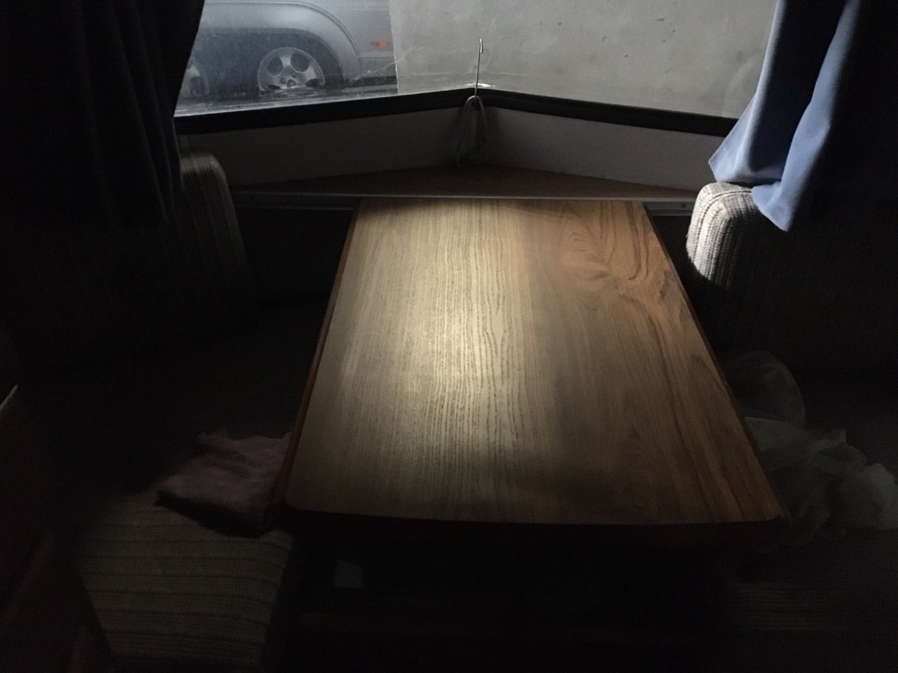

Et l'intérieur
le mans 10.jpg (11.19 Kio) Vu 22111 fois
le mans 9.jpg (7.62 Kio) Vu 22111 fois
Messages : 999
prénom : CABOUILLE
Localisation : SAVOIE
Mon impression est qu'elle a été un peu négligée, réhausse baissée avec triangle ouvert, fauteuils posés sans protection,étagères de porte frigo cassée? Ce sont peut-être des détails mais ça peut aussi montrer un peu trop de coolitude...Aussi frigo fermé et non pas légèrement entrouvert, pendant l'hivernage,enfin toutes ces petites choses que l'on fait pour garder notre belle longtemps.
maribe
Messages : 62
Enregistré le : mar. 3 mars 2020 20:42
Modèle de caravane : Familia 3 personnes 1998
prénom : Marie
Merci pour ton avis.
C'est aussi mon sentiment et l'explication de la vente le corrobore : achat il y a 2 ans, utilisation 1 été, puis séparation...
Si elle était entretenue avant, l'abandon n'aura pas été trop long...

Bonjour à tous. Nous avons vu notre première familia 310! Just perfect pour notre petite famille ( mes 2 presqu'ados et moi)
Les enfants ont adoré, moi aussi. Juste un peu de difficulté avec les rideaux peu occultants.
Nous avons vu un vendeur adorable qui, sachant qu'on venait de loin, nous a proposé de passer la nuit dedans, sans aucune obligation :)
Intérieurement, elle est en très bon état. Juste une histoire de plaque intérieure du champignon à recoller.
Extérieurement aussi. Pas de pets, joints impeccable...
Par contre, j'ai des doutes "dessous", en particulier au niveau des "trucs" (essieux?) qui tiennent les roues.
Je vous mets des photos pour vos avis éclairés. Ainsi que de l'attelage car je sais que vous avez des yeux avisés qui verront peut être ce que je ne vois pas ;-)
Les amortisseurs sont bons à changer et un bon coup de brosse métallique et anti rouille avant peinture du châssis et essieu. Dommage que l'on ne voit pas la partie la plus "sensible", la ceinture basse avant, de la porte jusqu'à l'autre coté, c'est souvent là qu'il y a de la dentelle !! Vérifier par la même occasion le plancher dans ces parages.
La date des pneus, pas plus de 5 à 6 ans, même paraissant en bon état, à changer pour de pneus renforcés (XL) ou "C" comme camionnette.
Après le DOT sur le flan du pneu, 4 chiffres : 1518 = 15ème semaine de 2018

Merci. Je crois que vers la porte, c'était bon. J'ai pris les photos là où ça me semblait le plus nécessaire...
En dessous tout de même, les autres photos du dessous.

Et donc des amortisseurs à changer / Un billet de 500 au minimum je suppose. Et il faut que je trouve l'endroit où le faire...
maribe a écrit : mar. 7 juil. 2020 09:43
Deux clés de 19 mm et pour une centaine d' € tu as la paire !!
Y' a même pas besoin de lever la : eriba : c'est plus pratique quand même en ôtant la roue !!

Je ne suis pas sûre d'oser... Je suis allée voir sur la bonne partie du forum. effectivement, ça n'a pas l'air compliqué mais de là à me lancer là dedans... Ou alors sous le chaperonnage de mon tonton?

C'est vraiment simple à faire, et sans démonter les roues. Les amortisseurs se trouvent chez la plupart des spécialistes en remorques, et valent moins de 100 €.

3 visites prévues ce dimanche :
Une de 1990 à 3 300 €
Une de 1985 à 3 500 €
https://www.leboncoin.fr/caravaning/1809880631.htm
Une de 1998 à 7 200 €
https://www.leboncoin.fr/caravaning/1811383157.htm
La dernière est bien plus récente, bien plus chère mais tellement complète, c'est tentant...!

Et je reviens sur celle de 98 : les joints sont gris. C'est grave docteur ? Ça m'a l'air d'être un système différent donc je dirais que non mais y en a qui savent mieux ::d
Sur cette photo on ne voit pas les joints, mais je doute qu'ils soient gris sur ce modèle.
