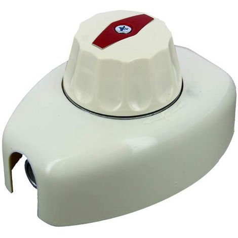

Pensez-vous que je peux trouver un détendeur de sécurité et un élément 2 ou 3 vannes de raccordement... d'occasion (car neufs chez les caravanistes, c'est plus de 100€ :/ et à condition de les trouver) ?

Je m'aperçois que ces détendeurs de sécurité indiquent "propane". Est-ce à dire qu'en butane, ce détendeur est superflu ? (je n'en ai pas et les feux de la plaque de cuisson fonctionnent très bien au butane... ).

Re: Pièces d'occasion installation gaz ?
c'est pareil. Ça marche aussi pour le GPl si tu investis dans une bouteille rechargeable en station)

A l'origine les détendeurs butane et propane n'utilisent pas la même pression, 0.37 mbar pour le propane et 0.28 mbar pour le butane. Aujourd'hui il existe des détendeurs mixtes à 30 mbar.
Moins de pression pour le propane et légèrement plus pour le butane, vaut mieux garder les détendeurs spécifiques.
Pour info, la bouteille de propane dispose d'une pression avant détente de 7 bars. Le butane, lui, avant détente de 1.5 bars.

Du coup, si je reste en butane, pas besoin de détendeur de sécurité (juste le détendeur sur la bouteille) ?

Le détendeur de sécurité est là pour respecter une exigence normative qui stipule que l'installation doit se couper si le débit détendu dépasse un certain seuil

Sur nos anciennes caravanes il y a un pré-détendeur qui abaisse la pression de la bouteille à 1.5 bar. Puis le détendeur de sécurité (amont et aval) qui abaisse la pression à 37 mbar.
Sur les nouvelles caravanes il n'y a plus ce second détendeur, les normes ont dues changer depuis, mais il y a un bouton de réarmement sous le détendeur.... détendeur qui limite aussi le débit en plus d'abaisser la pression.
Si tu tiens absolument à utiliser du butane sache qu'il ne te faudra pas camper avec des températures extérieures de 4° et moins, le butane givre à ces températures.
Tu pourras toujours mettre ta bouteille butane à l'intérieur, alors que c'est interdit pour le propane.
Le matériel, plaque de cuisson, frigo, chauffage est prévu pour 37 mbar, à 28 mbar pas sur qu'il donne le meilleur. (-25% de pression)

Sur ma Puck de 85, le deuxième détendeur limitait aussi le débit (ex en cas d'ouverture de gaz avec un tuyau débranché, il coupait tout de suite, des qu'on l'ouvrait.
Simplement aujourd'hui, tout est réuni dans le coffre à gaz en un seul, mais les fonctions n'ont pas changé depuis des années.
