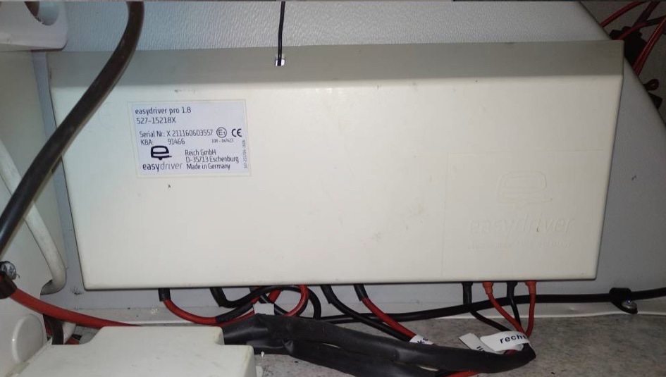

Personnellement j’avais aussi des difficultés de connexion par moment sur mon REICH Easy Driver Pro 1,8. En fait l’antenne était restée à l’intérieur du boitier qui se trouve dans la caravane. J’ai ouvert le boitier et sorti la petite antenne et l’ai dirigée vers le haut. Depuis ça fonctionne très bien.
