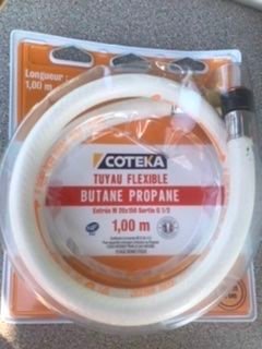

Question pour une autre Eriba dans son actualité mais la réponse m’intéresse aussi.
La lyre était à changer ... mais dans les magasins de bricolage ils ont préconisés un câble de gaz standard type bbq.
Question pas de vis ça rentre , mais pourquoi prendre une lyre dans ce cas?
Précision la petite bouteille possède son détendeur et la caravane aussi.

Ça c'est un tuyau basse pression, donc derrière un détendeur à 28, 30 ou 37 mbar.
Les installations comme dans ma Familia sont bouteille Twiny avec son connecteur/robinet, lyre haute pression, pré-détendeur 1.5 bar, détendeur de sécurité 37 mbar.
Si tu as un détendeur sur ta bouteille, 28, 30 ou 37 mbar, tu es en configuration barbeuc, réchaud etc.... donc un tuyau basse pression est suffisant.... mais pas d'autre détendeur derrière.
Es tu sûr que la "petite bouteille" à un détendeur et non un simple connecteur/robinet. Si tel est le cas il faut absolument une lyre haute pression.

En effet JP, la Twinny semble avoir un raccord / robinet et non un détendeur (voir photo).
Donc je vais leur dire soit d’échanger le nouveau tuyau pour une lyre soit de mettre un détendeur sur la bouteille.
Merci de avis éclairé !
Olivier
Messages : 20725
Re: Pourquoi une lyre ? Obligatoire ?
Un détendeur sur la bouteille que tu n'utiliseras plus pour la caravane, car deux détendeurs l'un derrière l'autre ça ne marche pas !!! :(
Si tu veux rester dans la configuration d'origine il te faut une lyre HP.

Parce que le second détendeur ne verraIt plus assez de pression ?
Messages : 20725
Eh oui !!! :super:
