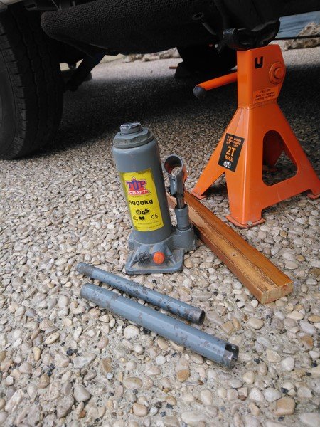

Pourrais tu publier une photo de cette pièce ? Merci
Pour ma part, j'ai fabriqué un adaptateur pour cric bouteille à utiliser avec le tube carré dont la Pontos est dépourvue
adaptateur cric bouteille.jpg (18.99 Kio) Vu 20493 fois

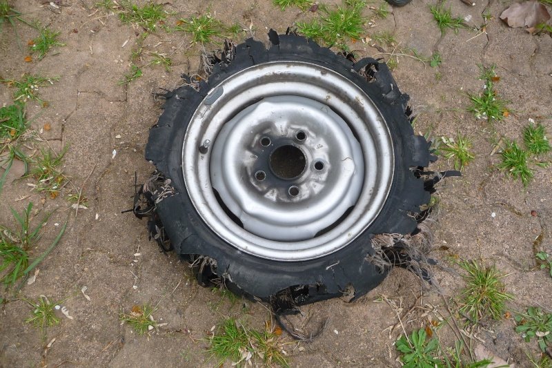

Re: Changer une roue sur les Eribas après 2000
Essaie là !! :(
Pneu Nictoo1.jpg (140.6 Kio) Vu 20215 fois
Pneu Nictoo2.jpg (142.07 Kio) Vu 20215 fois
Quand nous nous sommes pointé chez un marchand de pneu à Amboise, le mec nous a demandé "c'est pour une réparation" ?? .... :mdr3: :mdr1:
Et hop deux pneus neufs renforcés camionnette.
Pourtant avec une bonne bombe … :diable:
Messages : 5144
ah bin ouaip, mais la bombe là, elle est déjà passée. :ange:
Quand j'ai crevé, il ne me restait plus que la carcasse sur la jante comme toi (ayant roulé sur une barre métallique tombée d'un camion devant moi) :diable: ;
La bombe ne sert que pour une "crevaison" sur place .

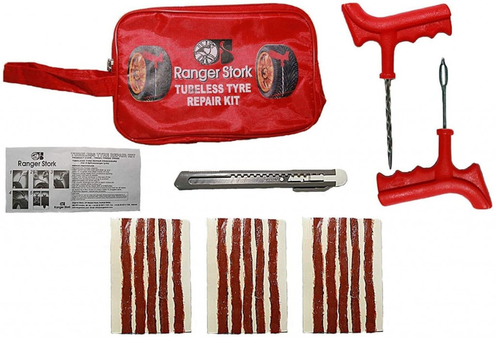

Aujourd'hui il y a mieux que les bombes qui pourrissent l'intérieur des pneus !!
C'est d'avoir un Kit mèches ... facile à utiliser et plus sûr ;)
Image Vince, Jeeper-Eribiste
vince41 a écrit : sam. 23 mai 2020 17:39 Aujourd'hui il y a mieux que les bombes C'est d'avoir un Kit mèches ... facile à utiliser et plus sûr ;)
Tu peux détailler ? les mèches j'en entends parler pour la première fois
Demande à Kalou, il a réparé à Belgeantier une crevaison sur son Landrover avec une mèche..... sauf que apparemment, c'est interdit, maintenant :hurt1:
Les Comtois a écrit : sam. 23 mai 2020 20:44 Demande à Kalou, il a réparé à Belgeantier une crevaison sur son Landrover avec une mèche..... sauf que apparemment, c'est interdit, maintenant :hurt1:
Mon petit doigt me dit que tu étais de mèche avec Kalou :ange:
luckyck
Messages : 314
Localisation : Essonne
Message non lu par luckyck »
a quand remonte l'interdiction?
Et c'est pourtant bien pratique ces fameuses mèches....j'ai eu l'occasion de m'en servir deux fois et c'est super efficace et encore plus quand tu es dans la merde :super:
Je n'ai pas la date exacte mais cela fait un bon moment. C'est mon garagiste lorsque je lui avait emmené un pneu avec une vis dedans qui avait réparé avec une tétine en caoutchouc depuis l'intérieur du pneu. Je lui avait demandé: pourquoi pas une mèche? réponse: car maintenant c'est interdit!Voilà à quoi cela ressemble.
https://www.googleadservices.com/pagead ... KAQ&adurl=
vince41
prénom : Vincent & Michèle
Localisation : Sologne (41)
Message non lu par vince41 »
Non, ce n'est pas interdit !! J'ai encore fait réparé mon pneu de Jeep la semaine dernière ... par une mèche !! Et j'ai un autre des pneus qui à une mèche depuis plus de 2 ans sans aucun soucis ;)
Attention on ne peut pas faire n'importe quoi avec les mèches !! C'est utilisable uniquement sur bande de roulement sauf trop près des épaulement !! Et ne peut réparer que des trous (pas de déchirure, arrachage, etc ...) d'un diamètre d'environ 4/5 mm et si trop gros c'est là que l'on utilise un champignon.
L'avantage de la mèche c'est que tu peux réparer sans démonter le pneu voir même sans démonter la roue !!
Exemple d'un Kit mèche : http://urlz.fr/cLmw
Kit Mèche
Kit Mèche
Et une petite vidéo de pause : https://youtu.be/qS8mpJYKFAo
Et pour compléter un petit compresseur pour regonfler : https://urlz.fr/cLmB
Compresseur
Compresseur

an71vin
Messages : 720
prénom : Annie et gerard
Message non lu par an71vin »
On a eu besoin de lever la 430 il y a une dizaine de jours, eh bien pas simple, on avait prévu le cric du Duster avec un "carré" en ferraille fait maison a adapter dessus pour poser l'essieu. niet pas question de lever 1t200. heureusement, on avait un cric bouteille 2tonnes avec la pièce en ferraille c’était bon...
Annie et Gerard duster et 430
Le cric de ta voiture est capable de lever ta caravane, qui si elle pèse 1200 Kg, le cric n'en lèvera que la moitié et encore pas sûr, car elle appuiera sur la boule ou la roue jockey.... sois sans crainte il lèvera 600 Kg.
