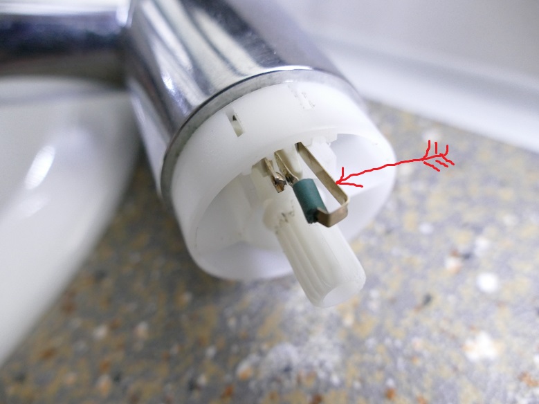

Bonjour . Le contact des lamelles ne fonctionne pas normalement . Robinet fermé , le contact se fait . Alors que cela devrait être le contraire :triste1: . Le bossage viens appuyer sur la grande lamelle à la fermeture . Ce bout de plastique m'intrigue :hurt1: . Vos avis . Cdlt

bonsoir,
Ce n'est pas simple à expliquer mais il suffit de tordre la grande partie metalique avec une pince pour inverser le sens de contact.
au passage profiter pour passer un coup de lime sur les plots qui font le contact.

oui j'aurai dit pareil , resserrer le U de la pate la plus longue
j'avais eu le souci avec un contacteur plus simple , j'avais pas ce bout de plastique mais une minuscule tole courbés avec 2 fentes pour s'enficher ...
je pense que cela a été changé sur ton robinet

Bonjour .Merci pour vos réponse .Je vais essayer selon vos conseils , je remplace également le bout plastique car il est fendu . Merci
Re: Problème: robinet du lavabo
Résultat des courses , il a fait clic :pleur4: !! Devait être bien oxydé !! je regarde les fournisseurs pour un neuf .....Cdlt

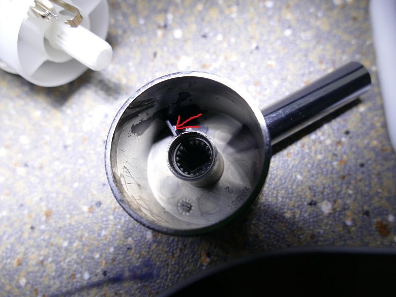

Bonjour, je remonte ce fil que j'ai trouvé en faisant une recherche. Notre robinet nous a lâché au beau milieu des vacances !!
Comme la photo du 1er post, la partie illustrée par la flèche rouge sur la photo s'est cassée. Elle partait de temps en temps mais cette fois-ci c'était cassé en deux.

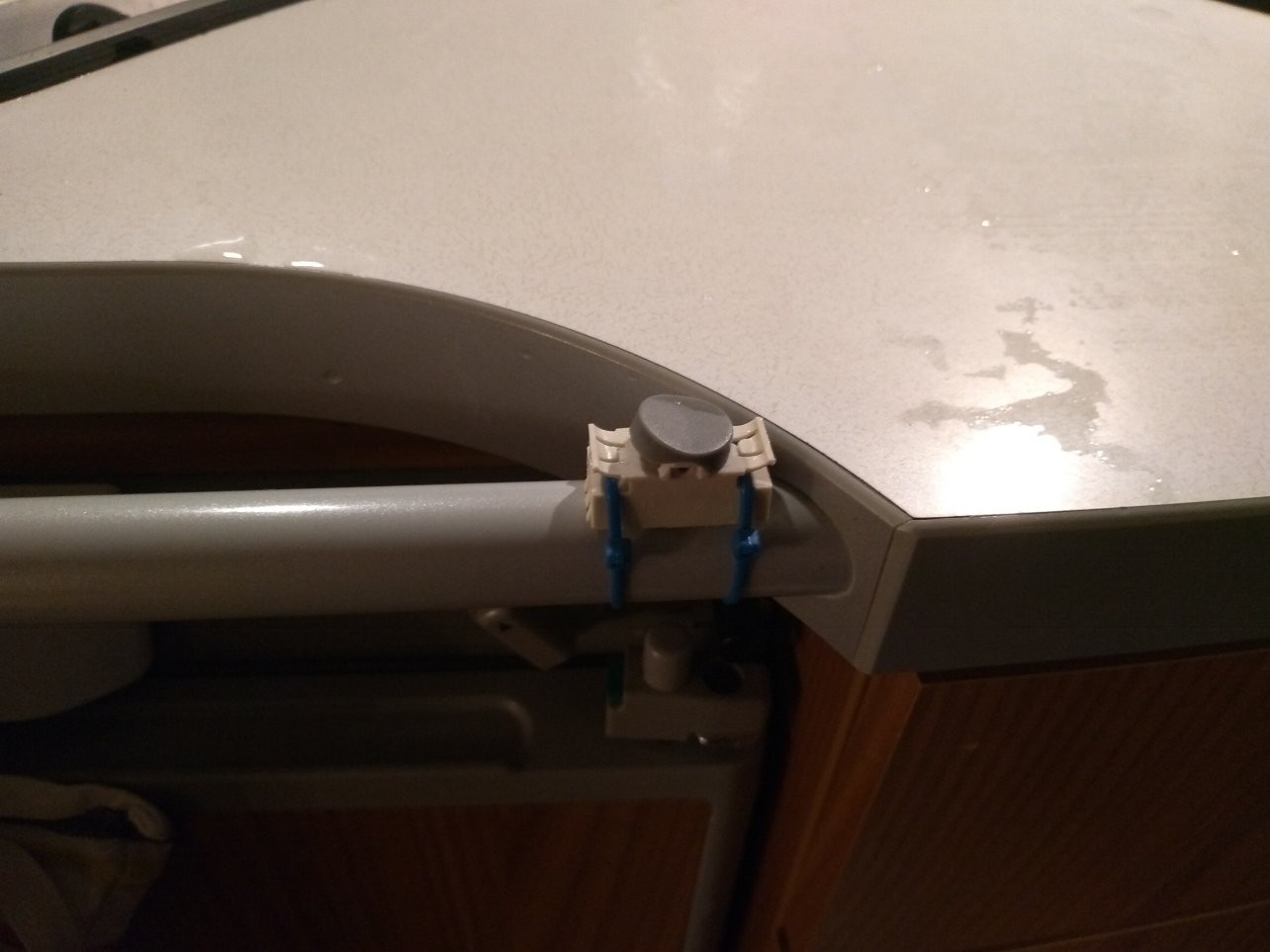

Ayant sous la main du fil électrique et des cosses, j'ai sacrifié temporairement une applique pour récupérer l'interrupteur et ainsi créer une alimentation de la pompe à actionner quand on veut se laver les mains.
C'est moins pratique mais ça dépannera bien pour la fin des vacances 😀
Reste à trouver un robinet de qualité pour le remplacer.

Merci, toute la famille a adopté le nouveau système pour allumer l'eau cette semaine. 😀
On rentre ce WE, ça a bien fonctionné 👍
