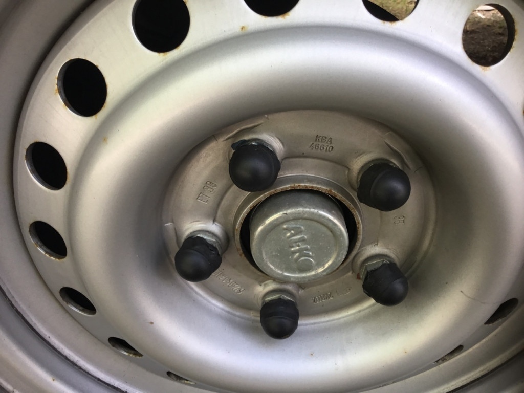

Départ hier pour l Ardèche et surprise à l arrivée..... canicule plus descente Clermont-Fd et Puy en Velay les protèges écrous n'ont pas résisté
Fonte caoutchouc !!!
Hello!!!

Ben oui, en descente les freins de la caravane sont très sollicités, elle est en appui constant sur la voiture qu'elle pousse et comme ce sont des freins à inertie !!!! ça fini par fumer ....

Rassure toi, il y a longtemps que j'ai eu la même chose. La fonte des écrous en plastoc !
Je sais pas pourquoi, j'ai les enjoliveurs mais je préfère voir les jantes. donc je ne les mets jamais ! !

Tes freins ont du sacrement chauffer ...
il conviendrait de les faire verifier

J'ai eu le même problème que toi. Lors du contrôle d'étanchéité ils me les ont changés gratuitement .

Ben non, ça ne chauffe pas plus que ça mais le plastique de protection des vis de roues est très très fin. Même au soleil il pourrait fondre! !Dams a écrit : dim. 23 août 2020 18:53 Tes freins ont du sacrement chauffer ...il conviendrait de les faire verifier

Je dis ça car je les avais sur ma Triton et je les ai sur mes 2 Puck RAS

Oui mais Puck, Triton, Troll, pas le même poids en charge !Dams a écrit : dim. 30 août 2020 18:09 Je dis ça car je les avais sur ma Triton et je les ai sur mes 2 Puck RAS![]()

On a toujours voyagé light c'est vrai, après je pense sincèrement que si on détends pas l'attelage en descente les jantes deviennent vite très brulantes, surtout en été.

les miens ont fondus quand j'ai fait ma virée en Grèce...
