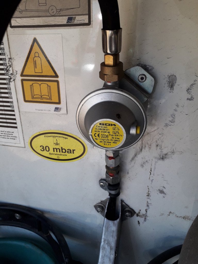

Messages : 3126
Re: Problème de gaz
J'ai juste un truc qui ressemble à ça ? c'est un détendeur ?
coffre de gaz.JPG (6.35 Kio) Vu 15408 fois
Ma bouteille n'est pas complètement vide, quand je la remue il y a encore du liquide dedans genre 1/5 de de la bouteille..
Messages : 20729
Re: Problème de gaz
C'est un bouton de ré-armement que l'on voit à droite du truc ??

Messages : 3126
Re: Problème de gaz
c'est une photo prise sur le web, mais ça ressemble à ce que j'ai.
Si c'est bien un bouton de réarmement, impossible d'appuyer dessus, ça a l'air fixe.

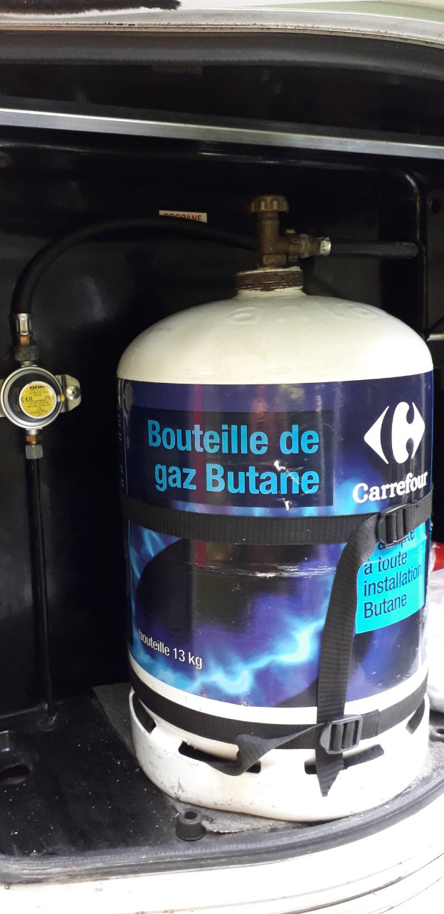

Messages : 11962
Re: Problème de gaz
Je suis à la piscine, tout à l'heure je fais une photo du mien, bouteille butane.

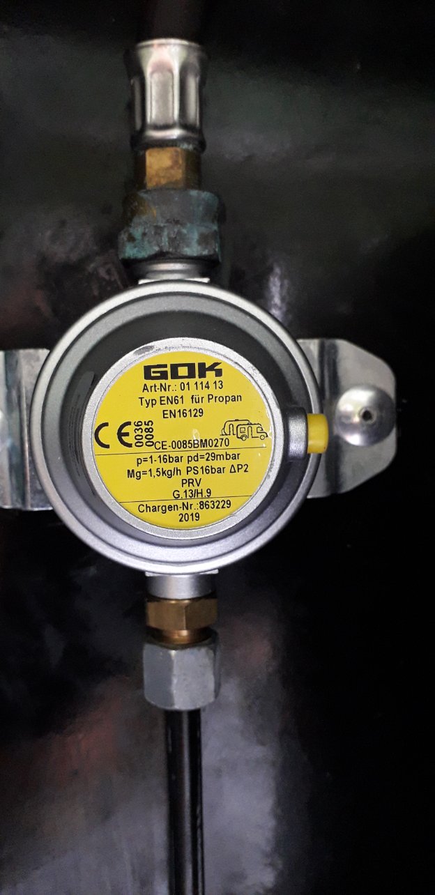

Messages : 11962
Re: Problème de gaz
:hello: :hello: , trop tard pour moi,
Le mien et ça fonctionne bien sur le butane.
Comme toi, je ne peux enfoncer le bouton jaune, l'ancien non plus.
