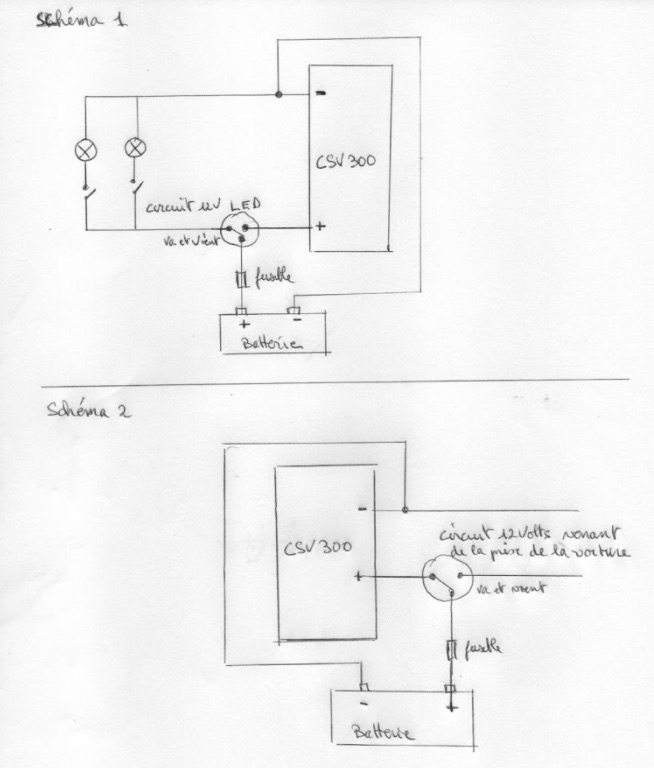

Re: Batterie connectée sur alimentation SCHAUDT CSV 300 ?
Je remets ici le schéma extrait du sujet sur le montage de
ma batterie. Rien d'irréversible, il suffit de débrancher 3 cosses d'origine pour le shunt sur le + et la désactivation du transfo 220V/12V :
(cliquer sur l'image pour agrandir)
Merci pour vos réponses
Je pense que je vais faire le choix de mettre un interrupteur du type va et vient à l’interrieur de la caravane pour basculer le ou les circuits 12 volts vers la batterie auxilliaire.
J’ai deux possibilités, l’une sur le circuit qui alimente les LED en sortie du CSV300 et l’autre sur le circuit venant de la prise de la voiture.
Dans le premier cas je n’aurai pas les pompes et peutêtre pas l’ensemble de l’éclairage s’il y a plusieurs circuits pour les LED.
Dans le second cas, théoriquement j’ai la totale.
Je pense que je vais prendre l’option deux comme Mathieu.
A bientôt et encore merci.
- CSV 300 A.jpg (79.98 Kio) Vu 15250 fois
