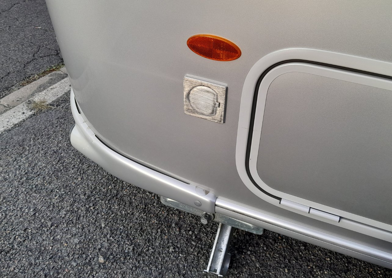

Je voudrais mettre une prise extérieure encastrée dans la cloison de notre : eriba : 542.
Je crois savoir que des tubes de l’ossature de la caravane sont présentes dans les cloisons.
Où est-ce que je peux faire un trou de diamètre 60 sans risquer de tomber sur un tube de l’ossature (dans la zone des photos ci-dessous)?
Merci pour votre aide.

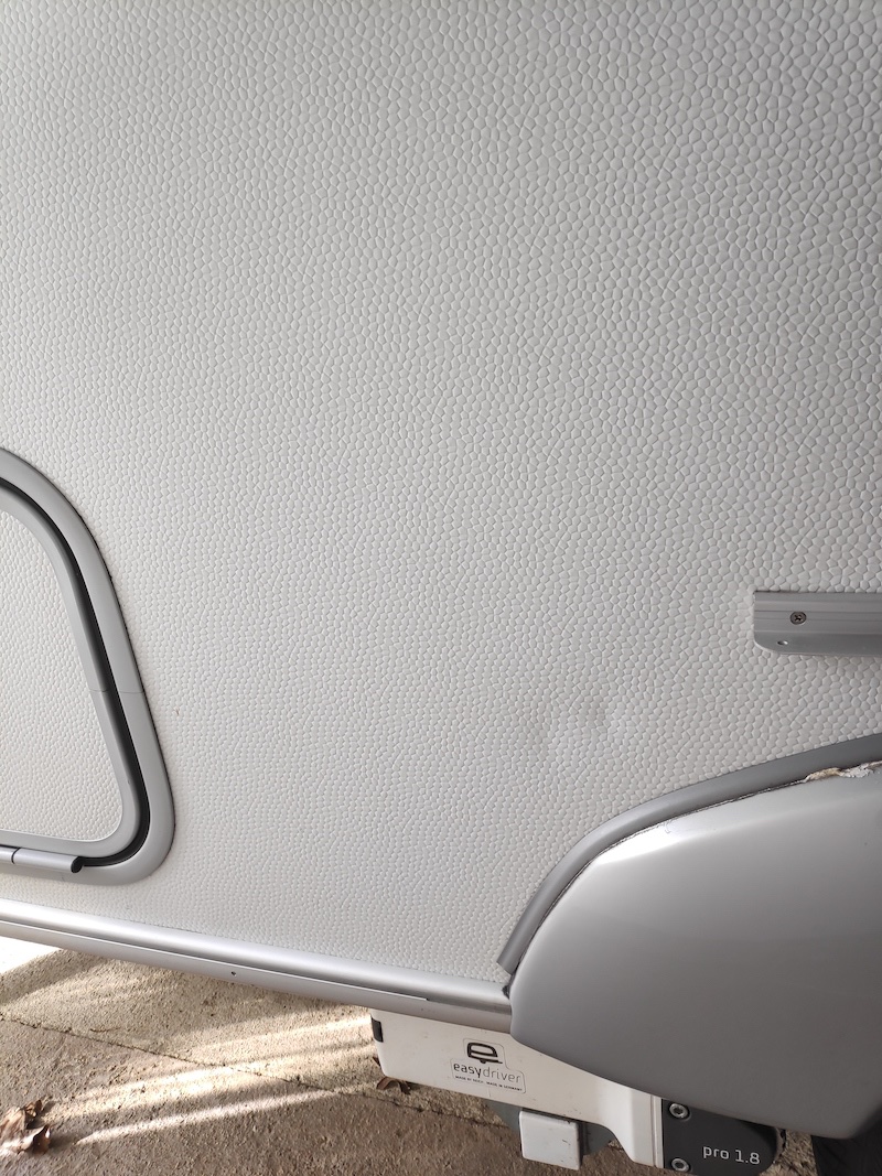

à gauche le passage de roue sous le frigo, à droite vers l'ouvrant donnant à l'extérieur
Face extérieure
Face extérieure

Re: Prise extérieure encastrée dans la cloison
Tu prends un aimant et tu vas savoir où passent les tubes de la structure, tubes carrés de 20 mm.
Un conseil, fait un trou de 6 mm, avant de prendre la scie cloche, ça te permettra de rectifier si besoin de 30 mm dans tous les sens !!

Si tu dois percer la cloison, autant choisir la partie un peu cabossée sous le rail de table à condition que la structure n'y soit pas. Comme indiqué précédemment tu le sauras avec un aimant.
Je vois que tu as une trappe pas loin. tu pourrais peut-être plutôt utiliser une prise à l'intérieur proche de la trappe et mettre juste une multiprise étanche vers l'extérieur :
- soit en laissant la trappe ouverte
- soit en fermant la trappe et en utilisant du "câble plat"

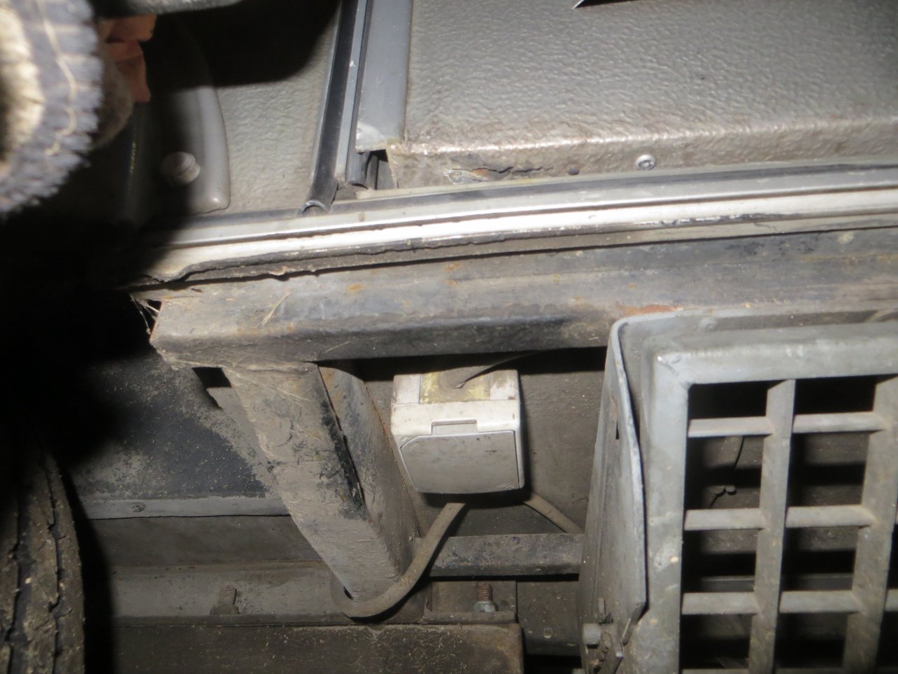

:hello: , Si ça peut t'aider :roll: , voilà ce que j'ai fait.
https://www.forumeribatouring.com/viewt ... igo#p95264
benjamin.
Attention avant de percer il se peut qu'il y ai aussi des câbles ;-)

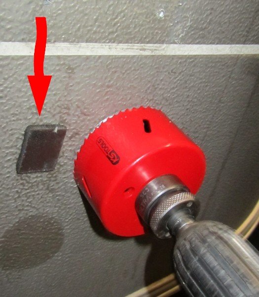

Autre question, quel type de scie cloche utiliser pour la tôle extérieure?

Une solution "invisible" est de mettre une prise étanche genre Legrand, fixée au plancher, sous la caravane. Pas de stress de toucher un tube de la structure ni de chopper un fil électrique. Installée pour brancher un éclairage extérieur.

Sinon le genre de scie cloche utilisée pour faire de gros trous dans la tôle alu de la carrosserie, la flèche montre un aimant

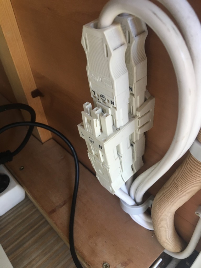

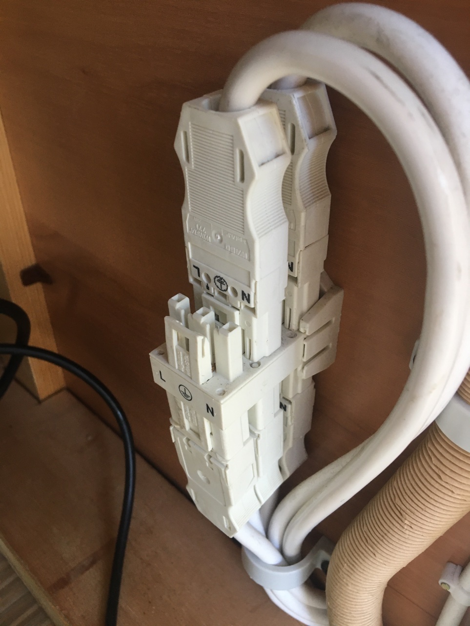

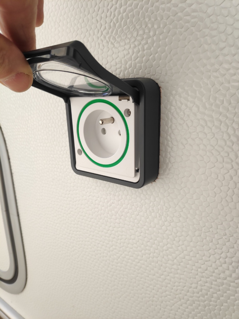

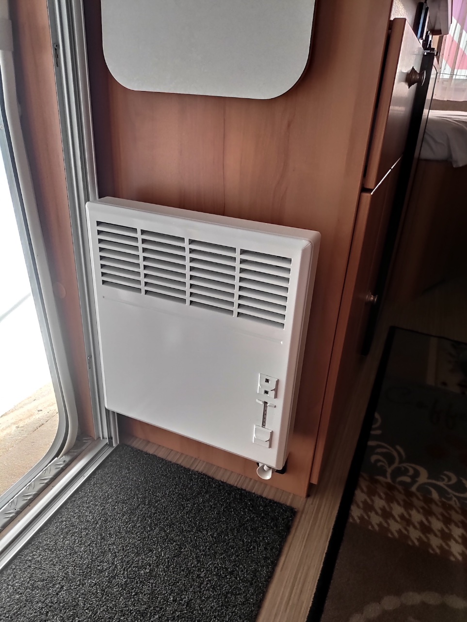

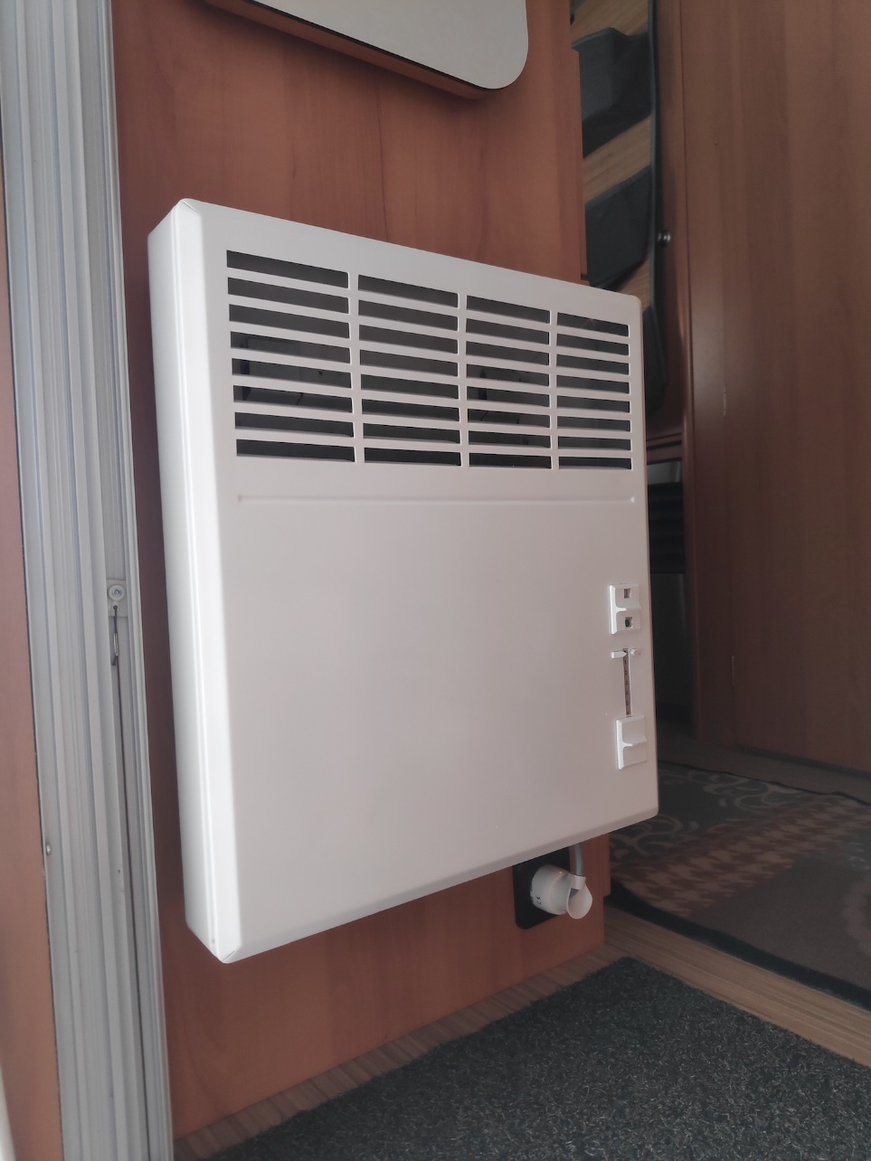

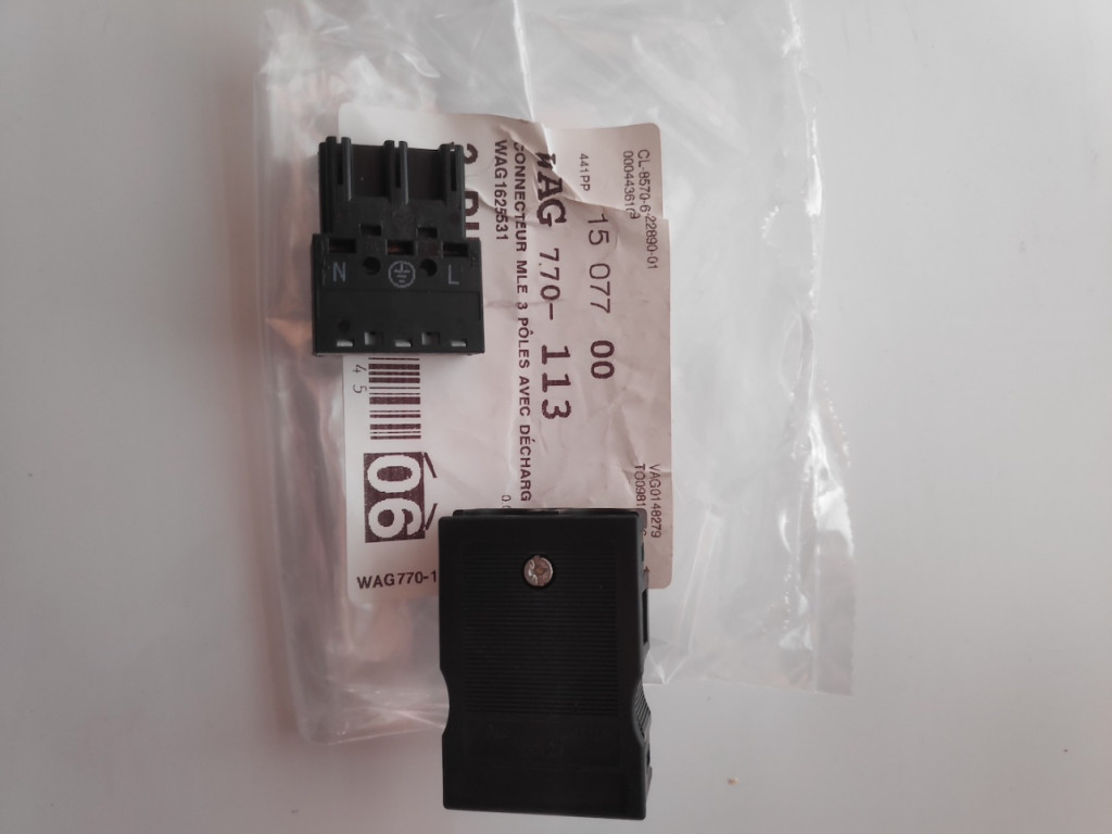

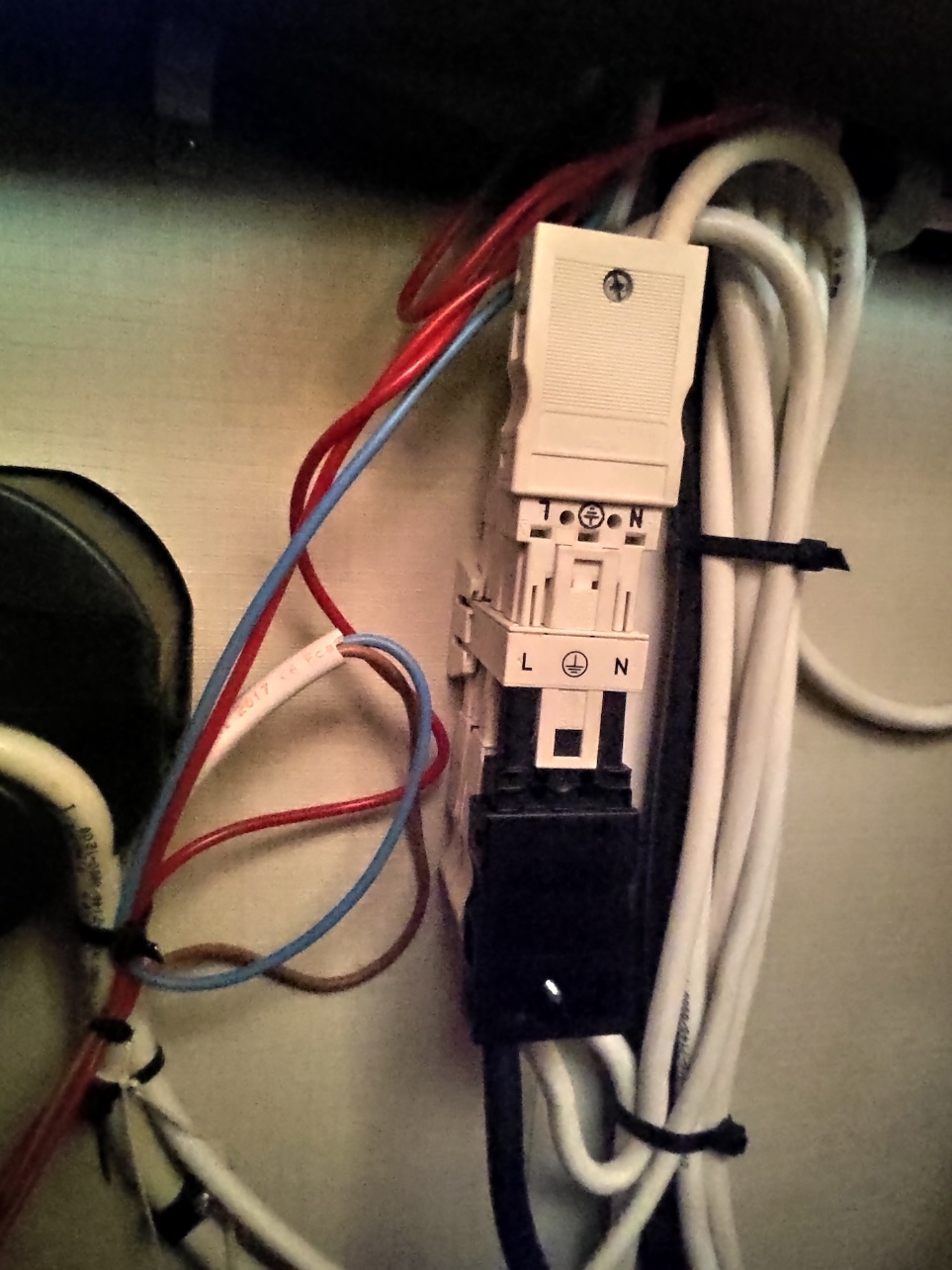

Petit retour sur l’installation de ma prise extérieure étanche et d’un radiateur électrique que je n’utilisais pas à la maison et qui nous sera utile en camping.
Une bonne nouvelle c’est d’avoir trouvé des prises de type WAGO à différents endroits dans la caravane qui m’ont permis de faire des connections propres.
Ci-joint le lien de la prise WAGO 770 113 qui va bien dans ma caravane https://www.wago.com/fr/connecteurs/con ... /p/770-113
Vue extérieure

Vue de l'intérieur de la soute
Connecteur blanc présent sous le compteur électrique de la caravane ou j'ai raccordé l'une de mes prises
Positionnement de prise WAGO dans la 542

Vue de l'intérieur
Vue de l'intérieur
Messages : 6104
Maintenant tu peux vivre en hiver par moins 30 degrés :super:
Bien placé, près de la porte et ne prend pas beaucoup de place :loving:
Beau travail, nickel chrome !!

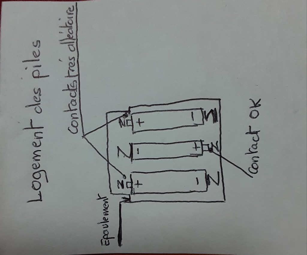

Pardon de m’introduire dans votre échange, mais a propos de la télécommande j'ai le même problème je fais quelques manœuvres et la télécommande se coupe donc après plusieurs tests et mesures il s’avère que les piles sont bonnes.
En regardant de plus près et après quelques renseignements pris. Il se trouve qu'il y a piles 🔋 et 🔋 en effet les tétons des contacts + ne sont pas de même longueur cela se joue entre 10 et15 dixièmes de mm mais cela fait un mauvais contact dans le boîtier dû au moulage de l'épaulement en plastique de la télécommande .
La solution est de trouver des piles adéquates mais éviter de mettre du papier d’aluminium car cela entraîne de l’oxydation.
Un petit croquis sera plus explicite.
Croquis

J'ai également ajouté un prise extérieure près de la trappe de ma 542
- Passage auparavant d'un aimant pour trouver la découpe "sûre" ...perçage à la scie cloche de 67mm sans soucis et choix d'une prise IP55 en alu brossée (vendue avec sa boite à fils).
Cette prise ne fonctionne qu'en stationnement bien sûr et me sert avoir du jus dans mon auvent en direct.
L'axe du clapet est mis dans le sens de la marche pour éviter tout risque de soulèvement par l'air en roulant. L'alimentation électrique est faite à partir du boitier d'alimentation de la caravane (Il me restait une connexion disponible) avec un fil rigide qui court tout autour du coffre (fixé avec des clips adhésifs). Choix d'un fil rigide car la prise n'était pas compatible avec du souple ;-)
PS: la prise est droite et alignée sur la trappe! c'est une déformation de la photo :P :mrgreen:

Perso, je suis toujours passé par le plancher avec des prises sous le châssis pour éviter de percer la carrosserie :( .
Les Comtois a écrit : sam. 21 oct. 2023 20:38 Perso, je suis toujours passé par le plancher avec des prises sous le châssis pour éviter de percer la carrosserie :( .
Aussi,
