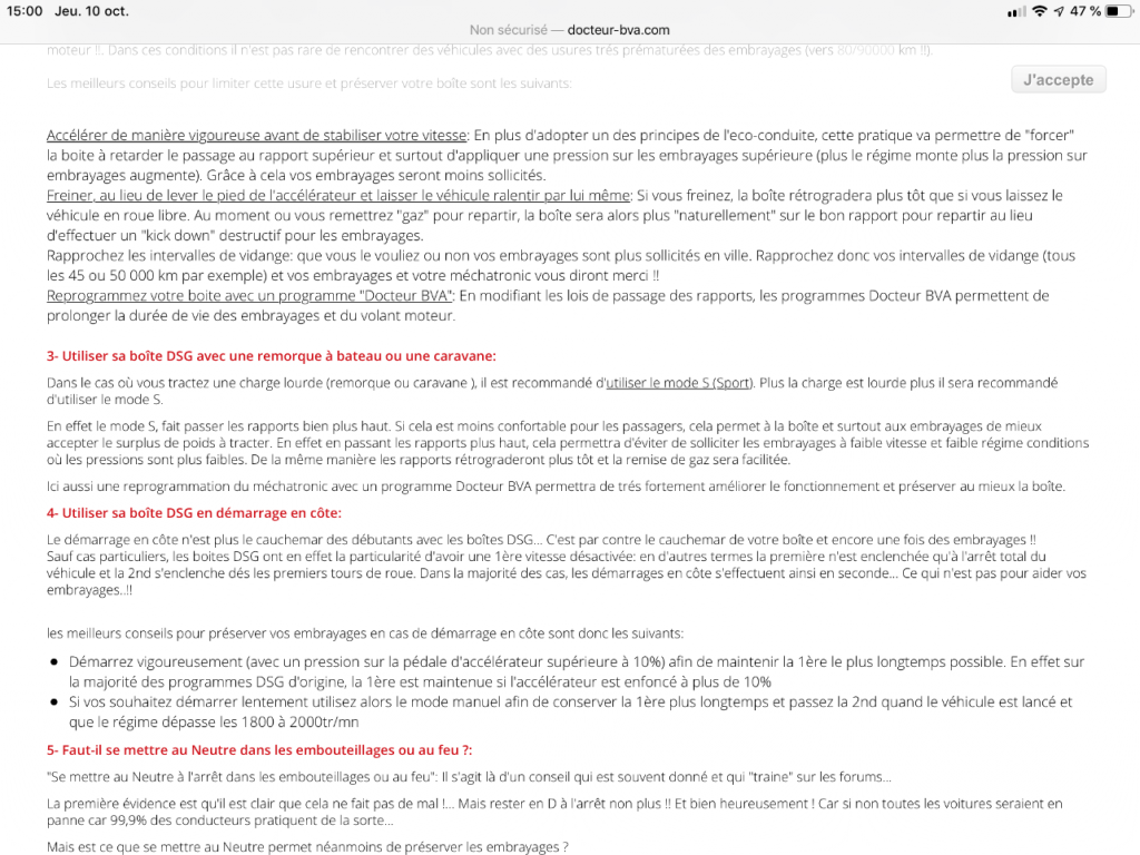

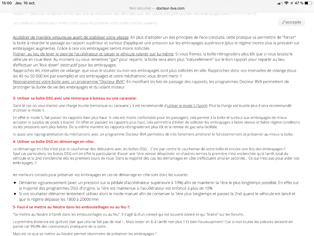

Le tiguan 150 cv « euro 6 »est couplé avec avec dsg7 DQ500 à bain d huile qui accepte jusqu a 550 nm dont la réputation n est plus à démontrer .ca fait maintenant 1 ans que je l utilise et RAS pourvu que ça dure
je connais de nombreux taxi ayant plus de 300000 kilomètres et aucun frais ou panne ormis la vidange bien entendu tous les 60000 . Il vrai à mon avis qu il faut éviter les dsg à « sec » surtout en traction car très sollicitée. Je pense aussi qu il faut vraiment l utilisé en position S en traction pour éviter qu elle soit en sous régime . Même en boîte manuel nous n’avons pas la même conduite et sommes obligés d avoir une conduite dites plus sportive du au poids...
Enfin c est mon avis.....

Merci Christophe pour ta pièce jointe, cela fait 8 ans que je circule avec une boîte DSG 6( sur deux véhicules) et je n'avais jamais utilisé ces préconisations.
En sachant que jamais eu de problème.....

Bonjour TOKATA, j'ai lu l'article en pièce jointe que vous avez joint à votre texte. Vous est-il possible de me communiquer le lien afin de l'avoir en entier, d'avance merci.Tokata a écrit : jeu. 10 oct. 2019 15:16 Le tiguan 150 cv « euro 6 »est couplé avec avec dsg7 DQ500 à bain d huile qui accepte jusqu a 550 nm dont la réputation n est plus à démontrer .ca fait maintenant 1 ans que je l utilise et RAS pourvu que ça dureje connais de nombreux taxi ayant plus de 300000 kilomètres et aucun frais ou panne ormis la vidange bien entendu tous les 60000 . Il vrai à mon avis qu il faut éviter les dsg à « sec » surtout en traction car très sollicitée. Je pense aussi qu il faut vraiment l utilisé en position S en traction pour éviter qu elle soit en sous régime . Même en boîte manuel nous n’avons pas la même conduite et sommes obligés d avoir une conduite dites plus sportive du au poids...

Bonjour Jean-Yves
Tu tape dans moteur recherche « base de connaissance docteur bva «
Toutes les DSG sont répertoriées . Dans l onglet ENTRETENIR ET BIEN UTILISER SA BOITE DSG / S-TRONIC tout est expliqué.
Bien sûr ils insistent sur les problèmes fatalement rencontrés dû aux nombreuses boîtes vendues , suite à mauvais entretien ou mauvaise série pour effectuer une Reprogrammation . Mais je ne suis pas convaincu et préfère rester à celle d origine .
Bon week-end
Bon week-end

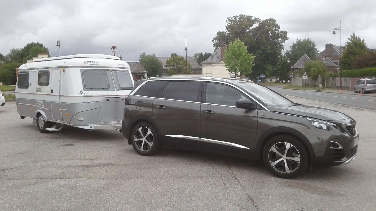

Finalement j'ai opté pour un Peugeot 5008 Allure 163cv 9cv fiscaux 5 places boite auto de 2014 avec 60600 kms certifiés, garanti 12 mois. J'espère qu'il fera le boulot. En tout cas il est plus haut que ma Passat et l'accès au siège conducteur y est beaucoup plus facile puisque plus haut, mon dos ne s'en portera que mieux.
Merci à tous pour vos avis éclairés et bonne route.
j-y
j-y

Pour sûr qu'il fera le boulot. En plus du confort un coffre géant. Bonne route ( vivement ) . Cdlt

Je confirme très bonne tractrice.
J'ai le modèle de 2016 en 2l 150 CV.

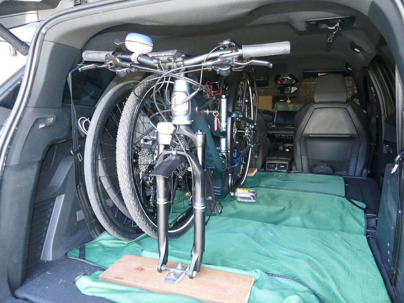

J'allais pas dire le contraire . Pas beaucoup roulé cette année 9000 kms seulement mais très content . Modèle 2019 180 cv. Et les 2 vélos électriques entrent dans le coffre .

Très bien la petite planche pour tenir le vélo je retiens l'idée à mettre en application.
