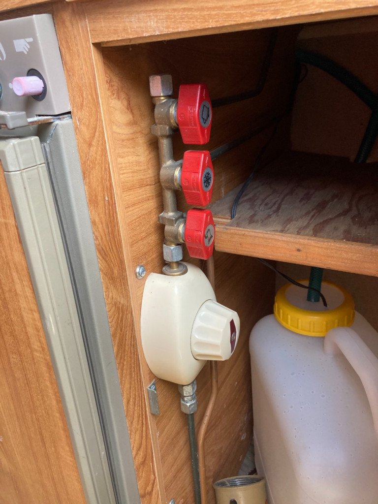

plus les 3 robinets situés au même endroit pour frigo cuisinière et chauffage ne pas oublier de les ouvrir

Sur les anciennes, il y a un détendeur de sécurité. Il coupe l'alimentation gaz si débit trop important en aval ou manque de pression en amont. Ce qui a dû être ton cas puisqu'il n'y avait plus de bouteille !!!
Il faut le ré-enclancher en le fermant et le ré-ouvrant, c'est le gros bouton blanc barré de rouge à l'arrivée du gaz dans le placard sous évier. Il y a donc un prédétenteur fixé sur la cloison, dans le coffre à gaz, auquel est reliée la lire qui vient de la bouteille.

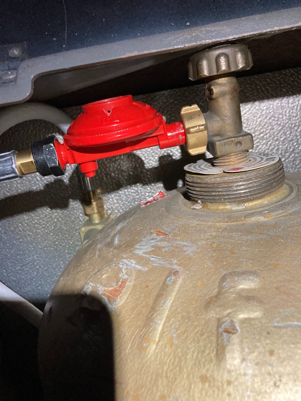

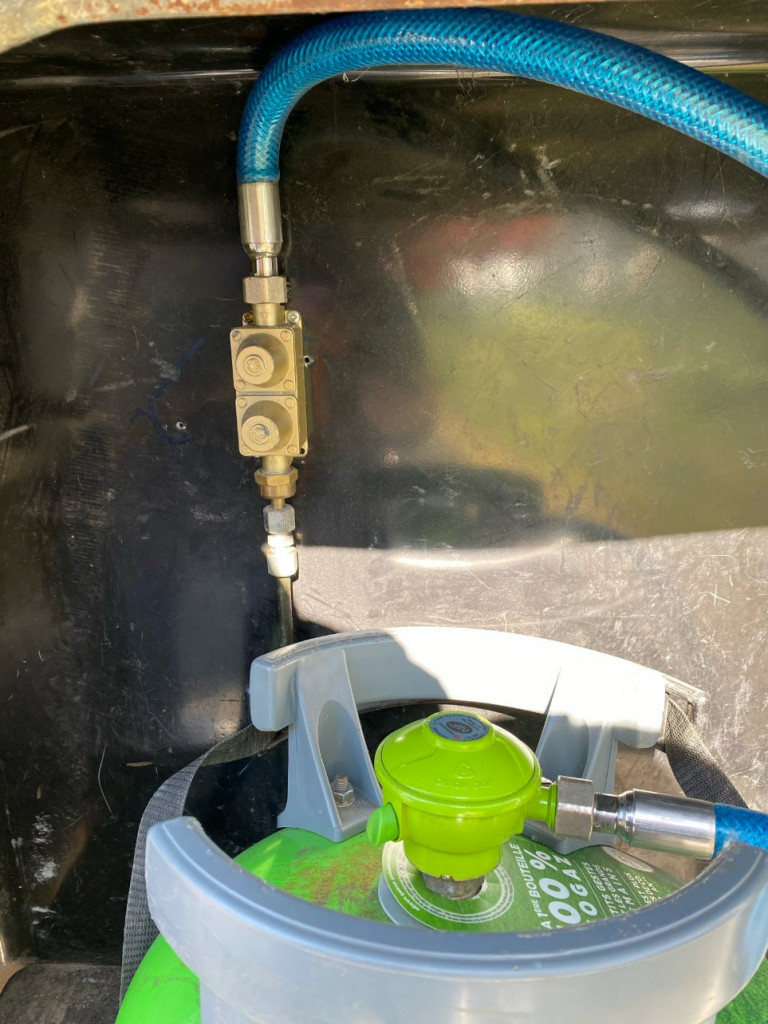

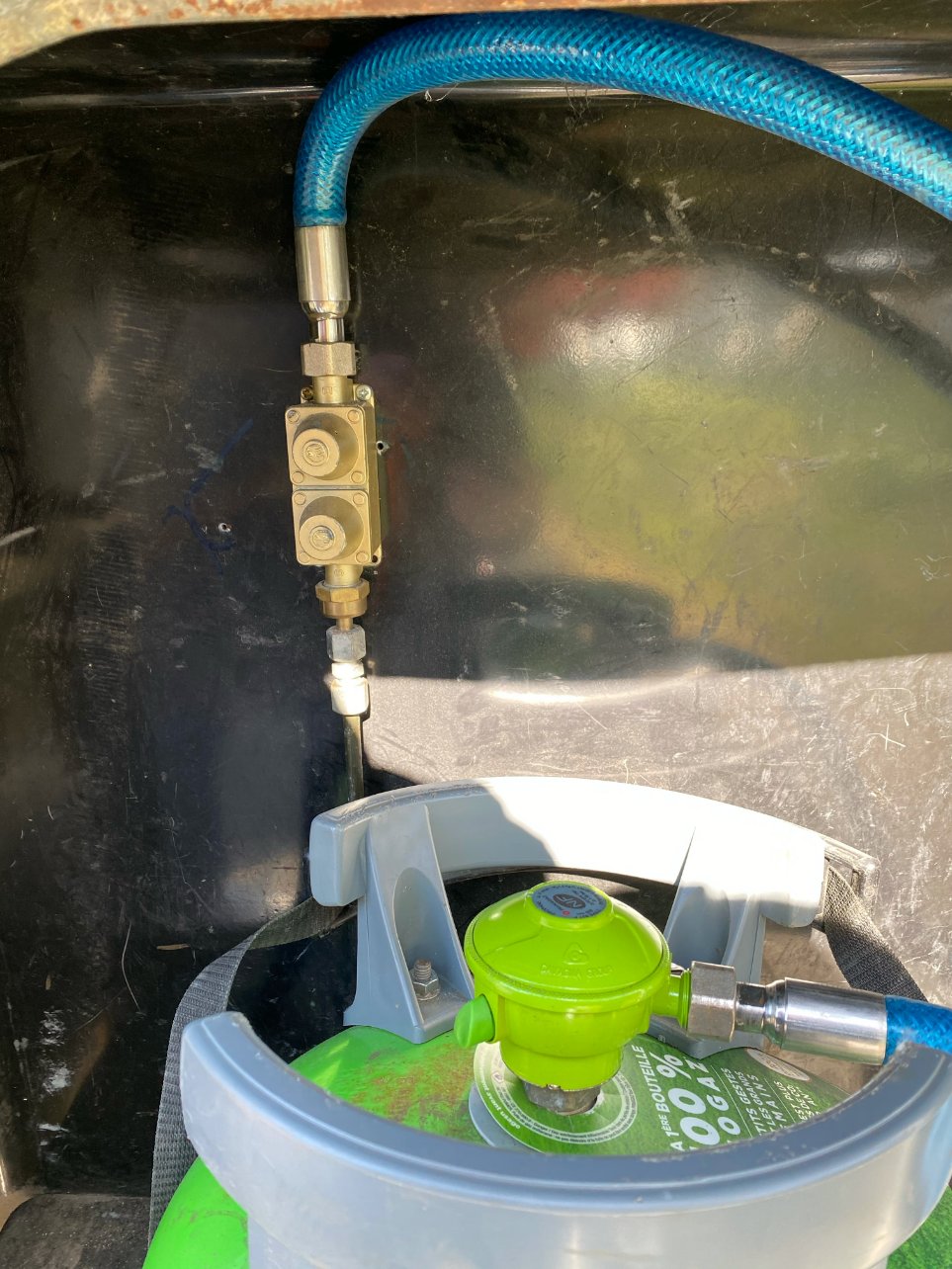

J’ai installé ça comme ça .
Est ce conforme ?

Et donc ceci est dans le placard ..

normalement, il ne faut pas de détendeur en sortie de bouteille, il doit y en avoir dans la caravane. Sur ton avant dernière photo, on devine le prédétendeur, le second doit être plus loin sur la ligne

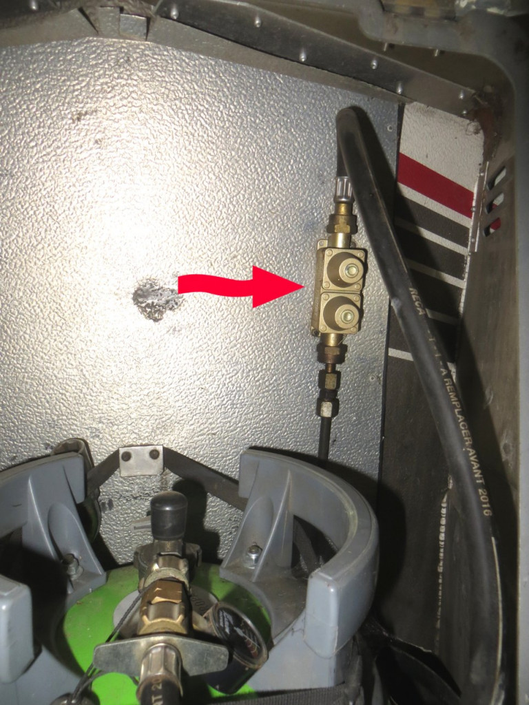

LANDERIBA a écrit : mar. 22 déc. 2020 20:42 :hello:
Attention pas de détendeur sur la bouteille !! Seulement le robinet, puis le flexible qui va au pré-détendeur.
Il y a un pré-détendeur et un détendeur de sécurité.
Tu dois avoir de fixé sur la paroi un pré-détenteur couleur or, rectangulaire avec deux cônes, le flexible se raccorde dessus à partir de la bouteille en direct.
En regardant mieux ta : Photo : on aperçoit le pré-détendeur, tu vires le truc rouge en sortie de bouteille et tu branches direct le tuyau flexible sur cet accessoire et ça va fonctionner,
ne pas oublier de manœuvrer le détendeur de sécurité blanc avec la flèche rouge pour le réarmer.

Retire ton détendeur rouge et branche la lyre direct sur la bouteille, le détendeur originel de la cara fera office.

Ça marche pas, le pas de vis de la lyre est incompatible avec la bouteille en direct.
Je pense qu’il doit exister soit des raccords, soit des lyres différentes.

Bien sûr tu as une lire basse pression, alors qu'il te faut une lyre haute pression avec un écrou pas à gauche d'un bout et pas à droite à l'autre bout, (l'écrou avec pas à gauche a une légère gorge sur l'extérieur du six pans) la pression du gaz propane dans la bouteille est d'environ 7 bars, donc à proscrire les flexibles blancs pour butane après détendeur. (28 mbar)
Il existe plusieurs types de flexibles haute pression, certains avec date à changer régulièrement ou ceux gainés d'inox à vie, ainsi que plusieurs longueurs.
Ce trouve dans le magasins de bricolage et spécialistes en camping, camping car...
Un fois passée dans le pré-détendeur, la pression est diminuée à 1.5 bars, le détendeur de sécurité ramène cette pression à 37 mbar.

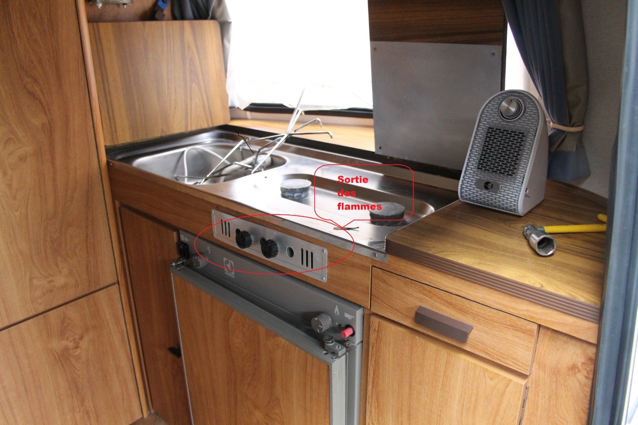

Dans la présentation j'informais que nous avions acheté une ERIBA Puck Touring de 1994. : eriba :
Dans la phase de mise en service, je me suis attaqué au Gaz, avec un "BOUM" :inlove: Plus exactement le feu à bord. :diable:
La Puck est équipée de propane.
Le frigo ne démarre pas, je n'ai pas entendu le piezo fonctionner. Y aurait-il une pile comme pour certains appareils de chauffage ? Si oui où est cachée cette pile ?
Les feux (brûleur) gaz ont fini par démarrer puis le feu est sorti de dessous la plaque du réchaud par les ouïes du panneau de commande.
Je fais appel à votre expérience en la matière : le feu qui se répand est-il dû à un défaut éventuel des joints qui auraient séchés pendant l'inoccupation de la Puck. Faut-il que je fasse faire une révision générale chez un pro. Avez-vous conseils et adresses SVP.

Le piézo frigo est sans pile. Il faut appuyer dessus à plusieurs reprises, une étincelle à chaque appui.
Oui, fait réviser la plaque bruleurs chez un pro agréé gaz !!

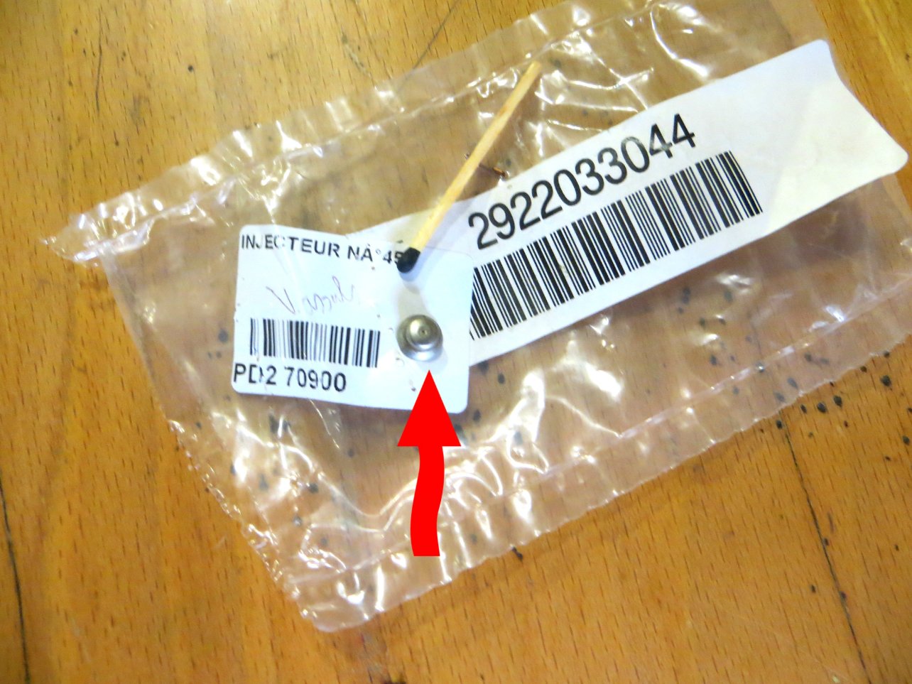

J'ai eu plusieurs fois le cas sur deux caravanes, le bruleur est squatté par un insecte qui y a fait son nid et gène le passage du gaz. La seule solution dépose du bruleur, de la bougie du piézo (repérer son emplacement exact pour la repose) et de la sonde de sécurité manque de flamme. ATTENTION lors du dévissage du raccord, il y a dedans le gicleur qui ressemble à une rondelle concave (forme de bol) avec un tout petit trou dedans, ne pas le perdre !!
Flèche : gicleur<br />Allumette pour l'échelle
Flèche : gicleur
Possible que ce gicleur soit bouché par des résidus d'huile venant de la bouteille de gaz, à nettoyer avec un solvant et en aucun cas avec un objet en métal, le trou étant calibré. Nettoyer souffler le tout et reposer, faire un essai avec une personne qui appuie sur le bouton dans la caravane pour voir si il y a bien l'étincelle au niveau du bruleur.

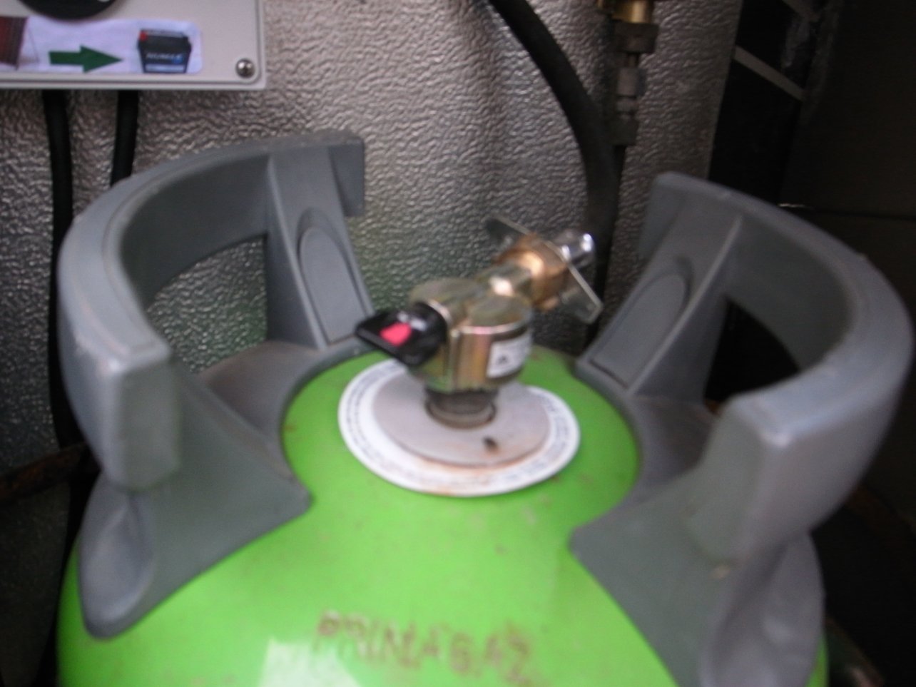

: Photo : de la bouteille de gaz et son environnement (branchement de la lyre) , ainsi que l'arrivée dans le placard. Selon les années différents type d'installation.

J'espère que je pose ma question au bon endroit?
J'ai voulu changer mon installation de gaz pour mettre 2 petites "Twiny" à la place de ma bouteille de 13 litres de Propane.
Mais ça ne marche pas :pleur4: et je ne comprends pas pourquoi.
Les bruleurs fonctionnent parfaitement avec la bouteille de 13 l. de Propane mais pas moyen de les allumer avec la bouteille Twiny pourtant aussi en Propane .
je vous joins une petite photo si vous pouvez m’éclairer.
Papy ériba sourire
Messages : 154
prénom : Alain
Localisation : Haute-Garonne
Re: Système gaz dans son ensemble
:hello: Patrick :hello:
J'ai eu le même problème. Il te faut enlever le détendeur "VERT" et mettre un robinet off/on vendu par TYMY ou en grande surface de bricolage.
Mais en plus ton raccord souple ne sera plus valable et il te faudra acheter un adapté au nouveau pas de vis.
Voici Voila Bon travail et surtout bonnes balades
Cordialement Alain
Dino22
Messages : 95
Localisation : 22-12
Message non lu par Dino22 »
Merci je vais m’occuper de ça rapidement.
Nous devons profité d’une petite semaine avec : eriba : à Benodet avec notre petit fils.

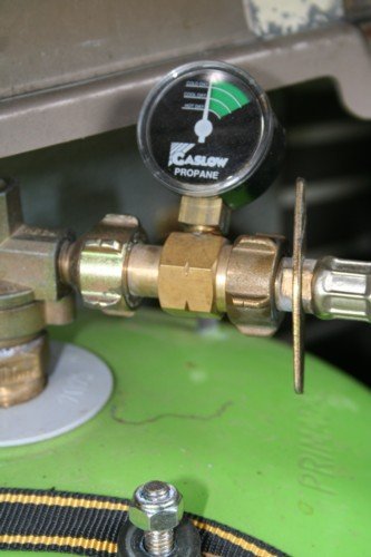

Messages : 20772
Exact 3 détendeurs à la suite......... ben ça ne fonctionne pas !! (détendeur bouteille, pré-détendeur et détendeur de sécurité)
Par contre aucuns soucis pour le filetage, c'est le même... la preuve avec un mano de contrôle pression bouteille.
Gaz 004.jpg (39.68 Kio) Vu 19304 fois

LANDERIBA a écrit : mer. 28 avr. 2021 20:45 :hello:
:hello: Landeriba :hello:
Pour ton montage oui, mais regarde sa photo.....il a acheté un raccord neuf pour détendeur. J'espère qu'il n'a pas jeté son ancien raccord, mais dans mon cas il était de fait trop court car la twiny est moins haute. Et voila comment nos euros chèrement gagné de retraité alimentent les GS de brico. Mais c'est tellement bon de bricoler :mdr1:
cordialement. Alain
Messages : 20772
Le diamètre du filetage détendeur sur bouteille ou robinet sur bouteille est le même, non ???? Il a un bôô flexible bleu, peut être même que celui ci n'a pas de date de péremption !!!
Papy ériba sourire
Messages : 154
prénom : Alain
:hello: Hello Landériba :hello:
Ce matin en pyjama je suis parti vérifier sur l' : eriba :
En premier, retrouver le détendeur Twiny ( qui est sur le réchaud camping extérieur) et le démonter.
Je confirme: le pas de vis est un plus fin et le diamètre est légèrement plus petit.
Donc impossible de les raccorder.
Voici voila nous avons tous les 2 appris quelque chose. :merci:
Très bonne journée à toi. Alain
Messages : 20772
Exact camarade !!!! :super:
Je viens de ressortir le détendeur qui m'avait été donné avec la bouteille verte, et comme je ne m'en suis jamais servi ........
Quelle idée de changer le diamètre de raccordement sur ce détendeur alors que tous les autres sont similaires, une idée d'une grosse tête surement !! :(

Désolé de déterrer ce topic, mais j'ai (par miracle) décidé de rénover mon système gaz. Ceci dans le but premier de faire plaisir à mon pote Vladimir, lequel est en problèmes avec son collègue Volodymir et ses tuyaux Nordstream 1,2,3 et 4.
Plus sérieusement (même si ça l'est déjà), au vu de la photo ci-dessous(laquelle a été volée un peu plus haut), je sollicite gracieusement votre expérience pour savoir si :
- les 3 robinets rouge en vertical sont en position ouverte (donc passage du gaz) ?
- un robinet avec une marmite => réchaud, un robinet avec le flocon => frigo, et le 3ème ???
- si je ferme le rouge du bas, est-ce que les 2 du haut sont alors non alimentés ? ou chacun est-il indépendant et ferme son circuit attribué ?
:amen: D'avance merci pour les zinfos !! :amen:

Le 3e.....chauffage qui,en réalité, est le premier robinet depuis l'arrivée du détendeur de sécurité. :super:
Messages : 20772
Chaque robinet est une vanne d'arrêt pour l'appareil dont l’icône est dessus. Si pas de chauffage il y a en plus un bouchon à la place du tuyau en sortie.
La grosse vanne blanche avec le trait rouge sur le bouton est un détendeur de sécurité, donc si tu le fermes, plus d'alimentation à aucun appareil. En cas de changement de bouteille il se met en sécurité et il faut le manœuvrer pour le réenclencher. Idem en cas de rupture de tuyau et de débit trop important en aval...

Par contre, intéressant le tuyau cuivre qui descend le long du détendeur. Il sort où ???? Et il alimente quoi ??

Donc j'en concluzionne que chaque robinet ne ferme que son circuit dédié.
Ceci dit j'ai une méga fuite sur le prédétendeur dans le coffre à gaz. Donc investissement (ou court-circuitage à la Mc Ghyver)
Merci pour vos zinfos.

Les Comtois a écrit : ven. 12 avr. 2024 20:04 Par contre, intéressant le tuyau cuivre qui descend le long du détendeur. Il sort où ???? Et il alimente quoi ??
A priori le Truma (pour les frileux :hehe: )

bruno3166 a écrit : ven. 12 avr. 2024 20:07 Évidemment !! Si ce sont les 2 encyclopédies du forum qui me répondent ... :mrgreen:

Tu as ça comme pré-détendeur :
https://www.camping-car-plus.com/chaud- ... fAQAvD_BwE
Maintenant si tu fais à la Mac Ghyver, il faut ôter le pré-detendeur qui ne sert plus, (entrée 12 à 20 bar selon T°, sortie 1.5 bar) mettre un détendeur directement sur la bouteille propane sortant 37 mbar, puis il faut supprimer le détendeur de sécurité, puisque celui ne fonctionne qu'avec une entrée aux alentours de 1.5 bar et sort à 37 mbar.

Je parlais du tuyau cuivre parallèle au tuyau gaz.... Si tu veux supprimer ton vieux système gaz, tu remplaces le pré-détendeur dans le coffre à gaz par un détendeur 30mbar et tu supprimes le détendeur de sécurité dans le placard de cuisine. Et pis c'est tout :P C'est ce que j'avais fait dans mes anciennes, et tout fonctionnait parfaitement. Et dans mes deux récentes c'est ce qui existe !

:super: :super: Je vais feuzé ça. C'est le plus simple. Faudra simplement trouver comment raccorder le toyo sous les 3 robinets.

Perso j'ai changé le pré-détendeur qui fuyait, (2 écrous à défaire) je pense que tu ne vas pas choisir la solution de facilité ...
Trouver un bout de tube du bon diamètre et les olives/écrous qui vont avec......rien n'est impossible.

Je vais essayer, dans un premier temps, de réparer (étancher) le pré-détendeur et ses 2 mamelles. Si pas bon, un grand tuyau blindé souple depuis le détendeur de la bouteille jusqu'au robinet de sécu sous le meuble avant. Si ce robinet de sécu est un détendeur, je l'envoie se faire voir à Matignon ou rue du Fbrg St Honoré et je me branche direct.

Quand j'ai changé le mien, j'avais autopsié le fuyard et avait découvert que les sertissages à la base des cônes auraient pu être resserrés pour écraser les joints de leur base, donc à voir si possibilité...

Je pense qu'il y a une membrane à l'intérieur qui sèche en vieillissant et lache d'où la fuite.

J'ai dégraissé la pièce à l'acétone. Même la peinture dorée est partie en vacances.
J'ai mis du Sika 11FC autour de la pièce, en multi-couches, en prenant soin d'un demi séchage entre chaque couche.
Je pars une semaine dans les P.O. (66) et je laisse sécher à cœur. Des nouvelles au retour.
Dans tous les cas, je ne me serais pas amusé à faire ce cinéma pour une pièce gaz positionnée à l'intérieur.

https://www.mon-camping-car.com/pretend ... lesse.html
En entrée 15 à 20 bar selon T° extérieure, et 1.5 bar en sortie.
Pour 59 roros (départ) est ce que ça vaut de prendre des risques ??? :mrgreen:
