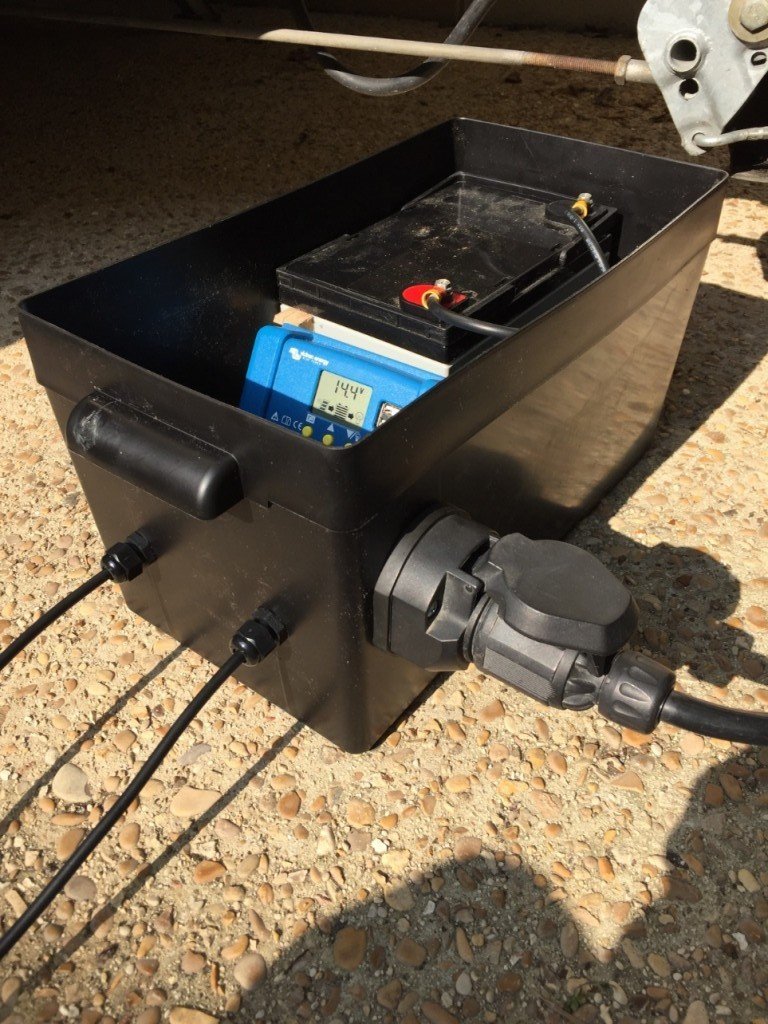

Je pense avoir trouvé mon bonheur avec ca: https://www.ase-energy.com/kit-panneau- ... KIT30W.cfm juste pour 2 pompes à eau, et éventuellement un petit éclairage Led le soir pour se coucher, ca devrait le faire...Je cable une prise 13 broches là dessus, on met la batterie dans un petit boitier étanche, et roule ma poule :-)
Messages : 20727
Re: Installation d'une petite batterie
Pourquoi pas, la mienne fait 28 Ah et j'ai 20 W de panneaux, mais pas besoin de boitier étanche, c'est une batterie AGM SANS liquide, tu peux même la poser sur un coté ou un bout si cela t'arrange dans ton installation.

Oui je disais un boitier étanche, plutôt pour dire que je l'installerais dans une petite boite, avec le régulateur fixé dessus, et le branchement de ma prise 13 broches. Histoire d'avoir un truc propre.

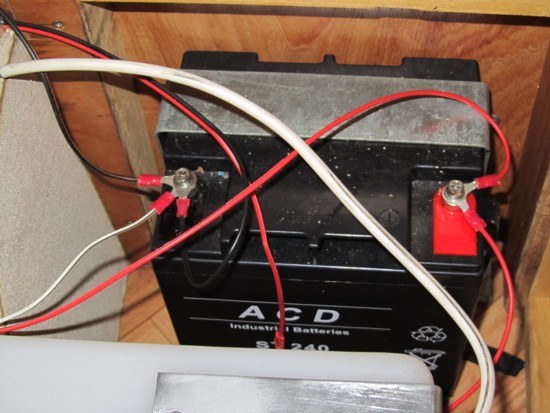

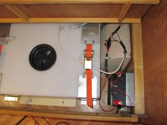

Ta boite ne sert à rien, c'est la batterie qu'il faut fixer solidement, (aucun écoulement possible), soit par le haut avec une sangle métal ou textile, soit par le bas si ta batterie à des "pieds".
Fixée par un feuillard en acier galva vissé dans le plancher en forme d'oméga. En appui le long de la cloison du frigo, au plus près de la roue, dans coffre sous le lit (à gauche passage de roue gris).

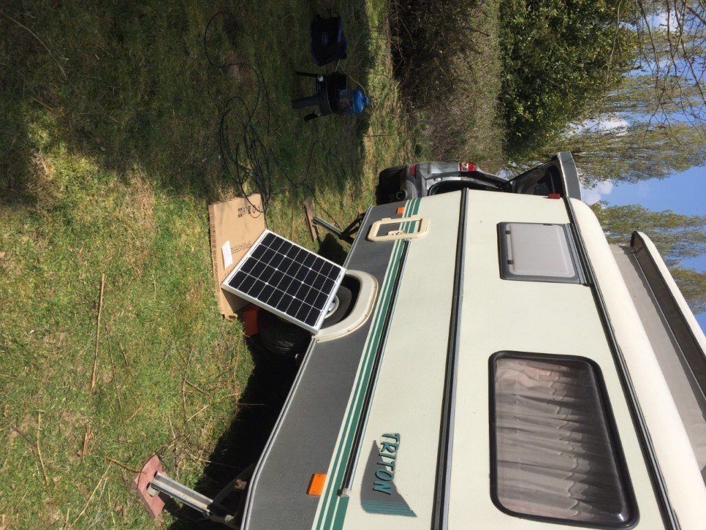

J'ai reçu mon kit solaire hier avec les félicitations du facteur pour l'emballage soigné :D
Je n'ai pas résisté longtemps avant de l'installer après ma journée de télétravail :
Il est collé depuis hier soir avec du Sika 512, je n'arrive pas à trouver d'infos sur le temps de séchage, je pars demain, soit au bout de 36 heures, ça devrait aller.
Il produit pour l'instant une tension trop faible pour charger la batterie car il sèche sagement sous le préau mais tout est fonctionnel.

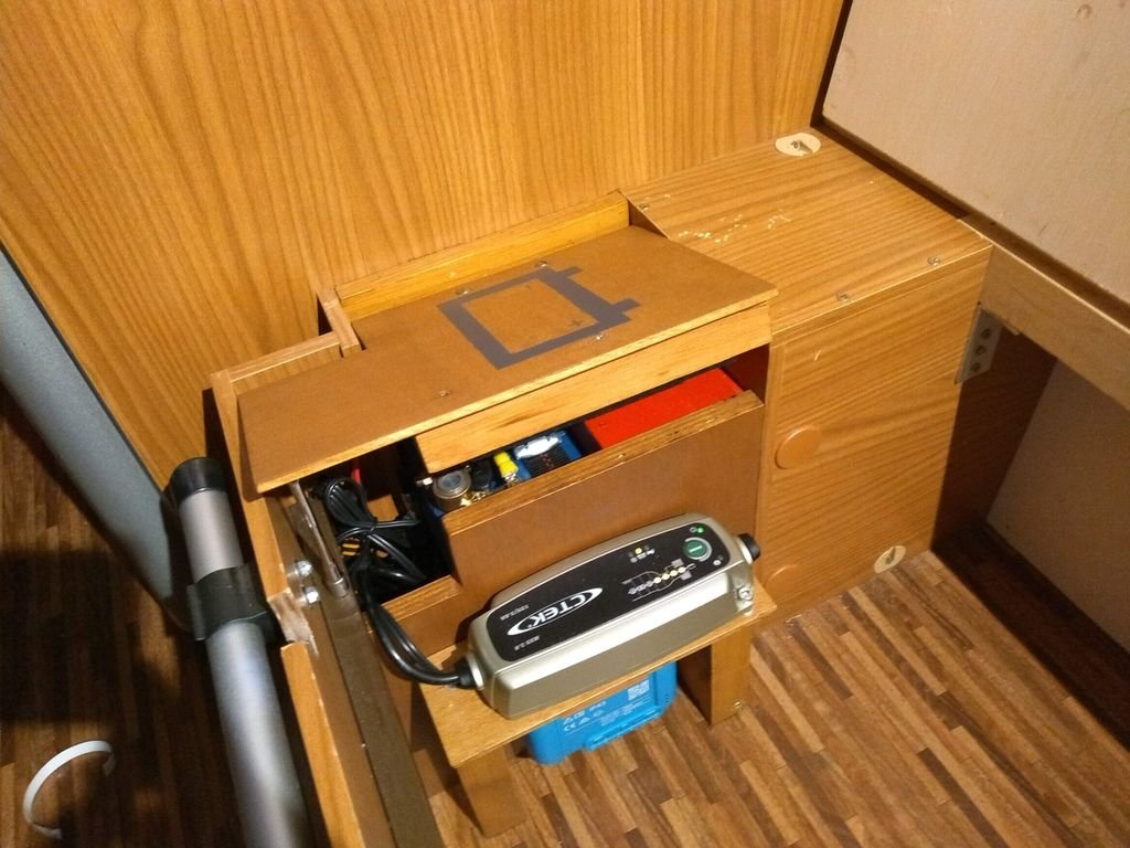

J'ai adapté un peu mon coffre à batterie pour accueillir le régulateur MPPT. Les câbles du panneau passent dans le faux plafond, c'est totalement invisible. :)

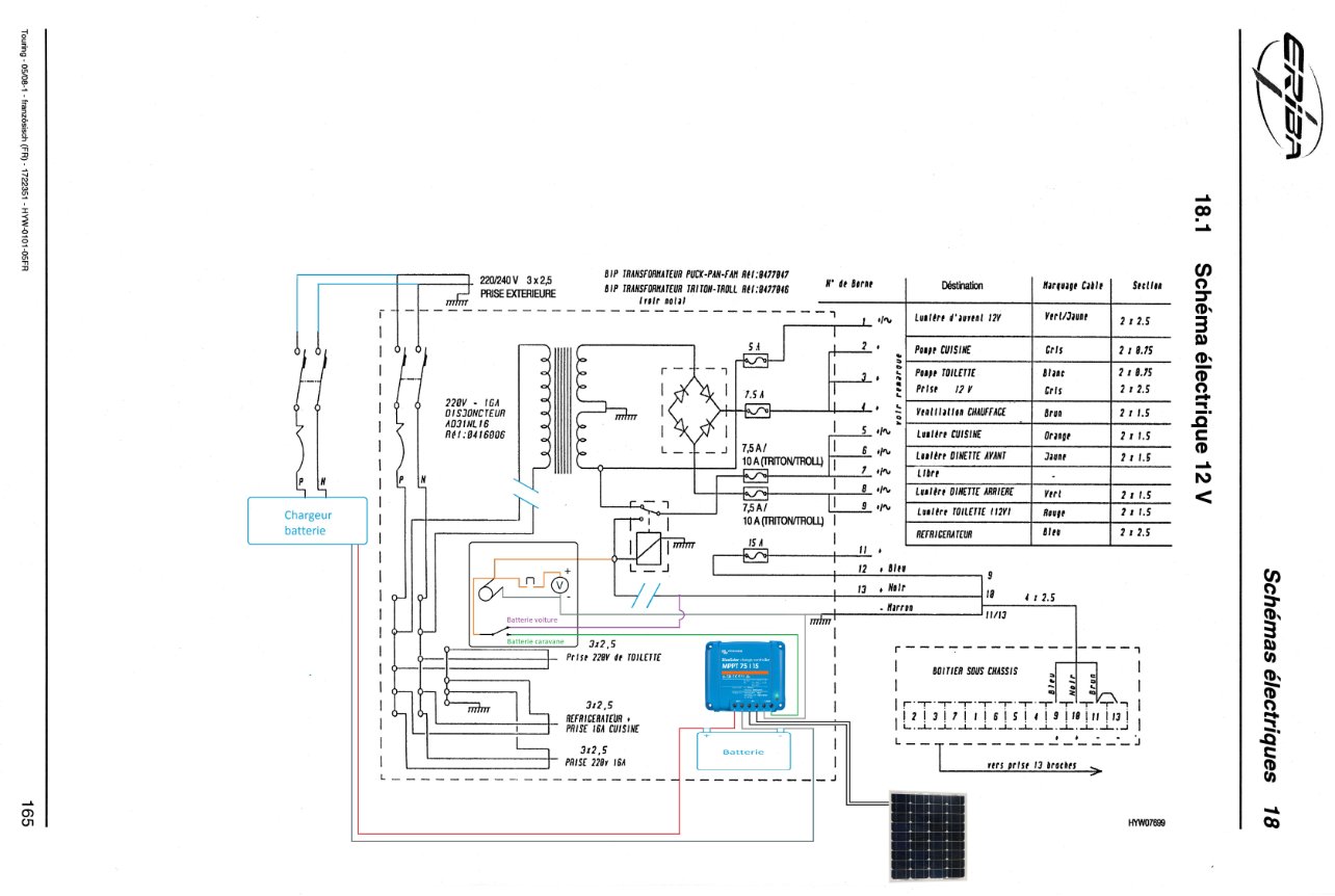

Super installation, je me laisserai bien tenter!!
Par contre à quoi te sert le chargeur ctek?
Y aurait il moyen d'avoir un shéma de ton ionstallation?

Rondement mené !!! :super:
Par contre p'tet pas le bon choix pour le Sika 512 (C’est le mastic qu’il faudra pour les joints de fenêtres, lanterneaux, passe-toit, aérations permanentes etc.)!!! C'est un mastic d'étanchéité et non une colle comme le 552AT; voir
https://mon-fourgon-amenage.fr/isolatio ... che-solide

Le chargeur CTEK que j'avais déjà avant permet de recharger la batterie dès que je branche la caravane au réseau EDF.
Pour le schéma, le voici :

Hmmm, j'avais bien vu cette page en effet. Pourtant sur le site ou j'ai commandé le kit solaire, c'est le Sika 512 qui est proposé (comme sur un paquet d'autres sites) et que j'ai pris chez eux également : https://www.myshop-solaire.com/colle-si ... _2752.html
J'espère qu'il ne va pas s'envoler :/
Modifié en dernier par maTTaw le mer. 20 mai 2020 12:33, modifié 1 fois.
Messages : 20727
Re: Installation d'une petite batterie (2017) Ajout panneau solaire (2020)
La prise de la colle (appelée polymérisation) est de 24 à 48h pour être totale.
J'en connais un qui c'est envolé, c'est celui de Boulhaya, avait-il été mal monté par le pro qui l'a installé (panneau fin souple collé sur le champignon) est-ce la colle qui n'était pas adaptée, mystère .......
Mais où est le tien il ne prend pas le vent derrière le champignon.

J-Pierre excuse moi, vaut mieux prendre le Sika 221
https://fra.sika.com/content/france/mai ... --221.html
De plus insensible aux UV, mes pattes de Omnistore sont collées sur le champignon avec le 221 :super: .

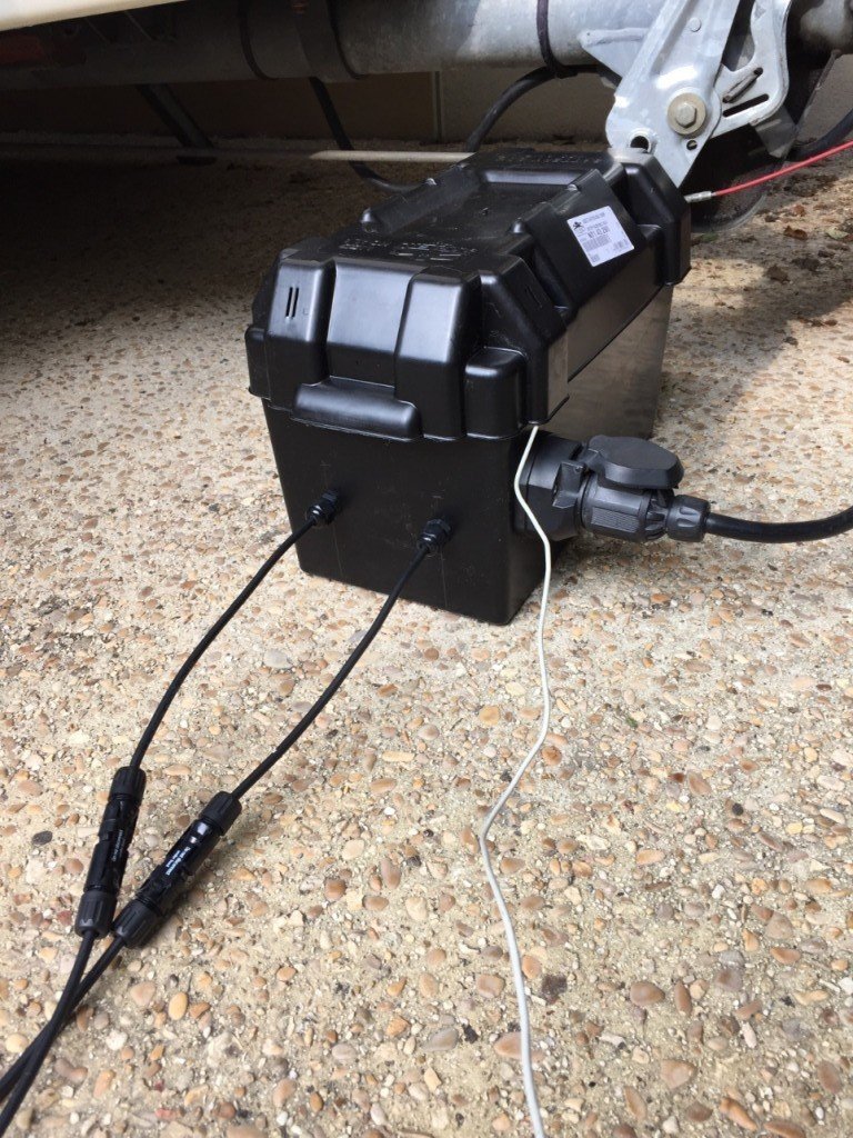

Bonjour Vince41, ton montage alimente en 12v la cellule via la prise 13 broches c'est ca, C'est quoi tout ces petits fusibles?..

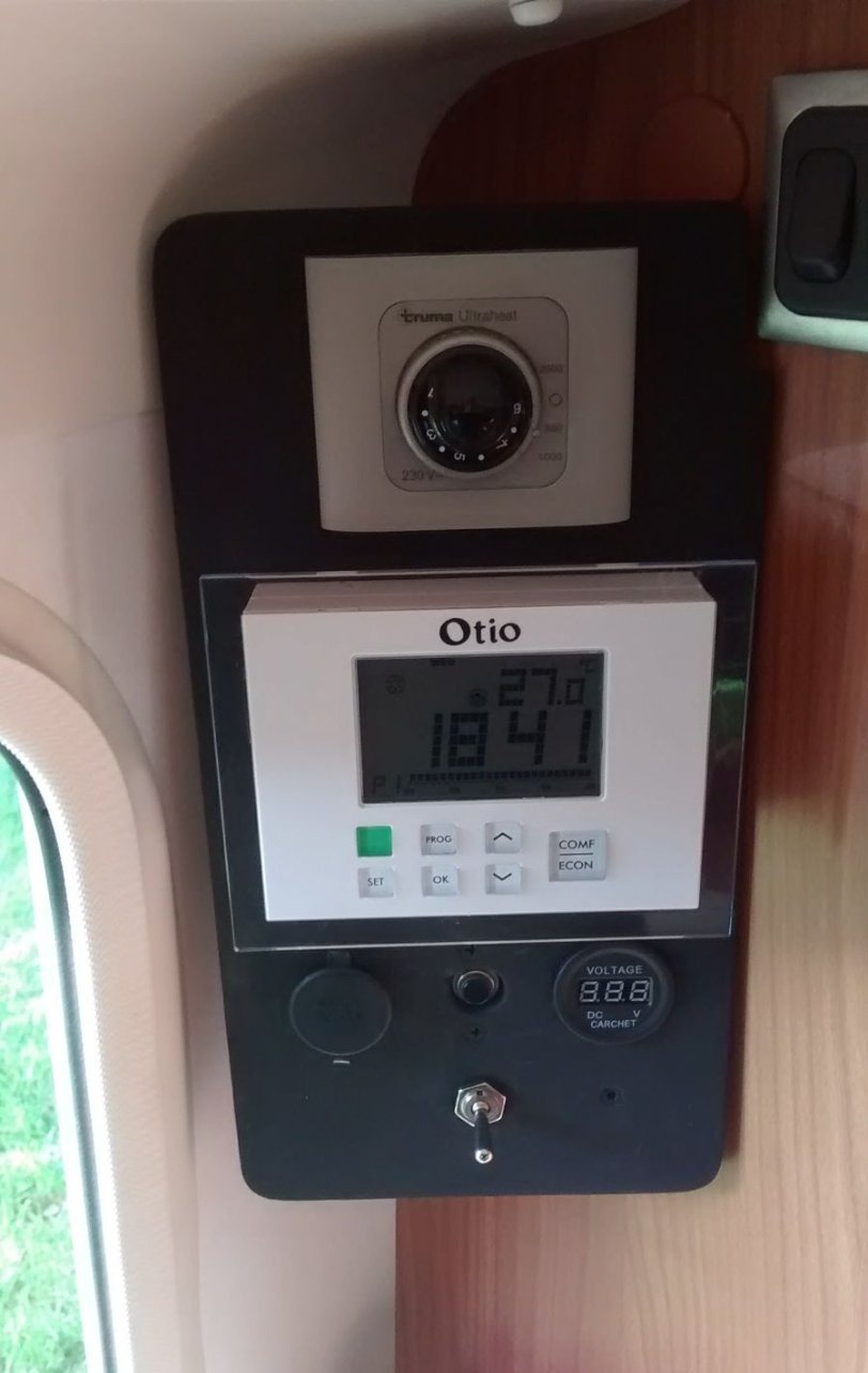

Oui, j’alimente via la prise 7 broches (et non 13) ... les anciennes Puck sont en 7 broches ;)
Bon alors :
- à gauche un disjoncteur 12V 20A (https://urlz.fr/cKd9
- porte fusibles quatre voies https://urlz.fr/cKd6
Fusibles :
-1 pour la prise 7 broches
-1 pour la prise allume cigare située à gauche (on la voit pas sur la photo)
- 2 disponibles
Dans l'immédiat le panneau solaire est volant ... mais il est prévu d'être installé sur l'arrière du toit mais il faut passer les câbles ... je vais en profité puisqu'elle est un peu, beaucoup démonté :rouge: :rouge:
Mais j'en garderais surement un volant ... car si ta cara est à l'ombre ... tu peux mettre le panneau au soleil ...

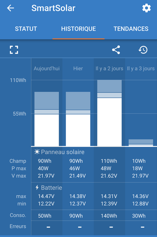

Petit bilan du WE du côté de Marzan :
1. Le panneau ne s'est pas envolé/décollé :hehe:
2. Nous sommes rentré avec une batterie bien chargée :)
3. Petit bémol : une mise à jour depuis le smartphone a bloqué le régulateur le 1er jour :( Après avoir arrêté/redémarré l'appli sur mon téléphone, j'ai pu reprendre la mise à jour et rendre le système à nouveau opérationnel.
Bilan : j'ai eu un peu les boules qu'une simple mise à jour mette toute l'électricité en panne. Comme j'utilise la sortie LOAD pour mes consommateurs, si le régulateur n'est pas en route, pas d'électricité dans la caravane.
Je vais peut-être prévoir de pouvoir shunter le régulateur et alimenter mes ampoules avec la batterie en direct comme avant.
L'historique du WE, La batterie a suivi les 3 cycles de recharge chaque jour (Bulk, Absorption, Float) :

Bonjour à tous, nouveau sur le forum et désirant installer une batterie annexe pour gagner un peu d’autonomie avec éventuellement un panneau solaire, j’ai lu tous vos post et je m’emmêle un peu les pinceaux. Le schéma de maTTaw m’a beaucoup aidé mais il est déjà trop élaboré. MERCI à vous tous.
Dans un premier temps je voudrais installer la batterie 12v, 2 prises 12v et 2 prises usb tout en reliant le système 12v lumières et pompe de la caravane sans toucher au tableau électrique/transfo. (on verra plus tard pour le panneau solaire)
Par contre j’ai besoin d’éclaircissements, pardon si mes questions sont longues et ridicules…:
1) Qu’est que c’est que les zones entourées sur le schéma que je reposte et à quoi servent elles ?
2) Quelle batterie installer (éviter qu’elle ne coule, qu’elle soit trop chère, qu’elle ne se recharge plus après une période d’hivernage). Et quelle puissance pour suffisamment d’autonomie.
3) je vais opter pour brancher une prise femelle 13 broches à l’extérieur de la caravane est ce que je dois bien relier la batterie annexe à la borne 9 (+) et 13(-), je ne veux pas faire d’erreur ? (ou mettre le fusible ?)
4) si je branche le 220 alors que le circuit batterie 12v annexe est en service par erreur comment éviter une catastrophe ?
5) pour faire simple je pensais brancher un chargeur sur le 220 camping lorsque la batterie est vide est ce une bonne idée ?
6) dois je brancher le panneau 12v (https://www.amazon.fr/dp/B07D57ZQ8X/ref ... UTF8&psc=1) directement à la batterie ?
Merci beaucoup de votre aide.
Amitiés à tous
Pierre
schéma avec questions

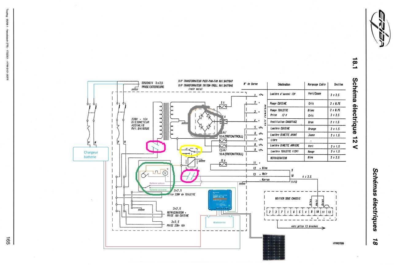

Bonjour Pierre,
Voici des réponses à tes questions :
Il s'agit du transformateur de courant 230V AC -> 12V redressé qui se trouve d'origine dans le boitier électrique. C'est le système qui permet d'alimenter les lumières 12V et la pompe à eau 12V du robinet.
Il s'agit d'un relais qui permute le 12V qui alimente la caravane en fonction des différentes sources :
- si tu branches ta caravane au réseau EDF 230V, le relais bascule sur le 12V redressé créé par le transformateur décrit ci-dessus
- si tu branches ta prise 13 broches à une voiture qui dispose de 13 broches, le relais bascule sur le 12V de la batterie de ta voiture. C'est aussi comme ça qu'on branche nos batteries auxiliaires : en faisant croire à la caravane qu'elle est reliée à une voiture
J'ai symbolisé ici les éléments que j'ai débranché du circuit d'origine :
- Tout d'abord le transformateur 230V -> 12V redressé qui devient inutile quand on a une batterie. Même lorsque je suis relié au 230V, ma caravane est alimentée par ma batterie, elle même rechargée par un chargeur 230V. Le transformateur produit un courant redressé incompatible avec les appareils 12V qui contiennent de l'électronique (ampoules lEDs, chargeurs USB,...). C'est pourquoi il est référable d'utiliser systématiquement la batterie
- Le deuxième fil déconnecté est l'arrivée en 12V de la prise 13 broches. Je choisi via un interrupteur (dans le pavé vert) si j'alimente ma caravane avec le 12V qui vient de la prise 13 broches (ma voiture) ou ma batterie interne. Je préfère ce système à l'ajout d'une prise 13 broches femelle sur le timon
Il s'agit de mon tableau de commande qui contient un voltmètre, une prise USB et l'interrupteur qui permet de choisir l'alimentation 12V (batterie ou voiture)
Tes divers critères ne sont pas compatibles entre eux :) J'ai fait le choix d'une batterie pas chère, c'est à dire batterie au plomb avec de l'acide. Ces batteries n'aiment pas les décharges profondes, se déchargent plus rapidement si elles ne sont pas utilisées. C'est OK pour moi car ma caravane est chez moi et le chargeur branché toute l'année. Si tu dois hiverner ta caravane sans pouvoir la brancher il faut choisir une batterie à décharge lente.
L'autonomie dépend surtout de ta conso. La mienne 45Ah tient 4 jours en "dépensant" 5Ah par jour (batterie basique, pas de décharge de plus de 50%). Ce n'est plus un problème avec le panneau solaire qui rend l'autonomie infinie s'il est dimensionné en fonction de ta conso. Pour nous c'est juste la lumière (leds), pompe à eau, ventilateur de frigo et recharge de 2 smartphones.
Si tu fais référence aux numéros des prises 13 broches, oui c'est bien ça. Un fusible au plus près de la batterie sur la borne positive.
Pas de risque grâce au relais que tu as entouré en jaune, c'est prévu d'origine
J'ai fait de même, dès que tu branches au 230V, ça recharge sans que tu ais à t'en soucier.
Tu peux si et seulement si c'est protégé par un fusible.

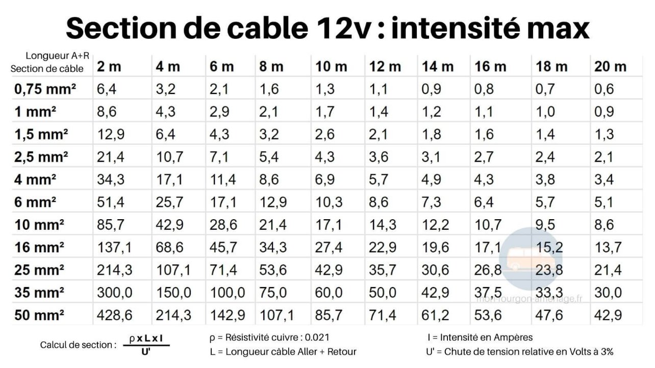

est ce que quelqu'un pourrait m'indiquer les formules pour calculer la taille du fusible en fonction des watt consommés ?
la taille des fils allant du panneau à la batterie ?
La taille des fils allant de la batterie au réseau 12v de la : eriba : (et qui portera le fusible)

pierredu13 a écrit : mar. 9 févr. 2021 12:05
Est ce que quelqu'un pourrait m'indiquer les formules pour calculer la taille du fusible en fonction des watt consommés ?
La taille des fils allant du panneau à la batterie ?
Pierre
La section des fils dépendent de la puissance consommée ET de la longueur entre l'appareil et la source d'énergie, et compter la longueur X par 2, aller retour (+&-) si t'as 4 m entre le capteur et la batterie il faut compter 8 m !!!

La section varie selon la longueur des conducteurs
Ça devrait le faire en 2.5² car tu ne tireras jamais 10 amp, par contre si tu le fais une batterie de 30 Ah ne pourra être utilisée que 1 heure en batterie avec liquide (30% maxi de décharge) ou 1.5 heure en AGM (50% maxi de décharge).

Petit partage de mon installation ! Votre aide a été la bienvenue!
Édité : photos redressées......
