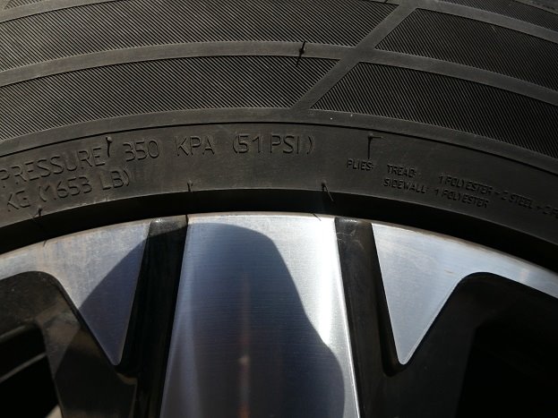

Voilà c'est fait , un peu plus de 30 mn pour arriver à 90° .
2.8 bars dans les pneus après avoir regardé le tableau .
3.3 en charge lourde à l'arrière 8|
51 psi = 3.51 bars

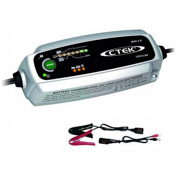

J'ai besoin de recharger la batterie de mon véhicule ! :pleur4:
Le koléos m'indique, "batterie faible". Je ne roule pas assez en ce moment.
J'ai regarder la batterie, 77 Ah.
Que pensez vous de ce chargeur
Chargeur de batterie CTEK MXS3.8 12V 3.8A pour batterie de 1.2-80ah 56-309
https://www.manomano.fr/demarreur-3439? ... EAQAvD_BwE
Je possède déjà un chargeur de cette marque, CTECK xs800 , mais surement trop faible, maxi 50 Ah. Très bien pour la tondeuse autoportée afin de passer l'hiver.

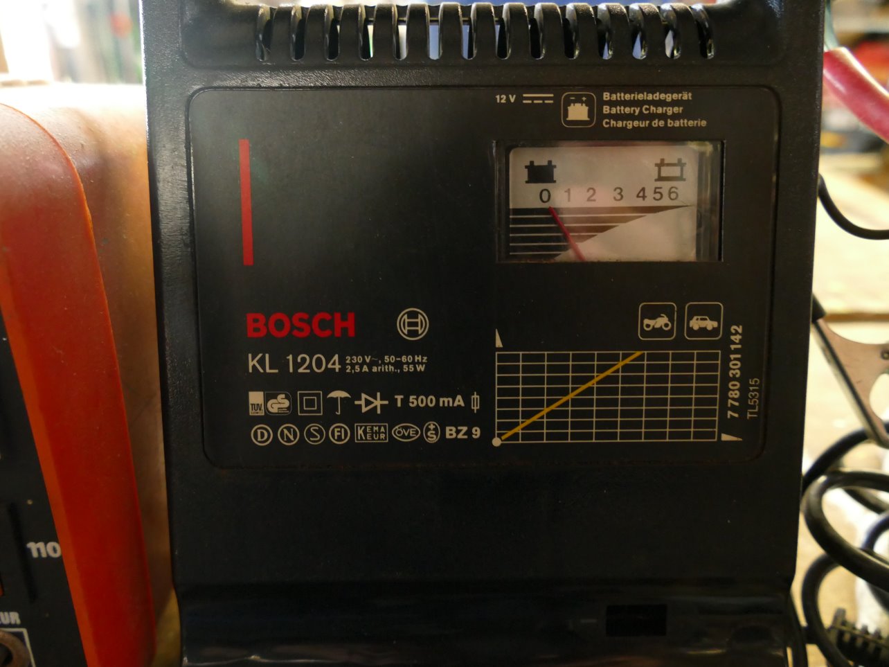

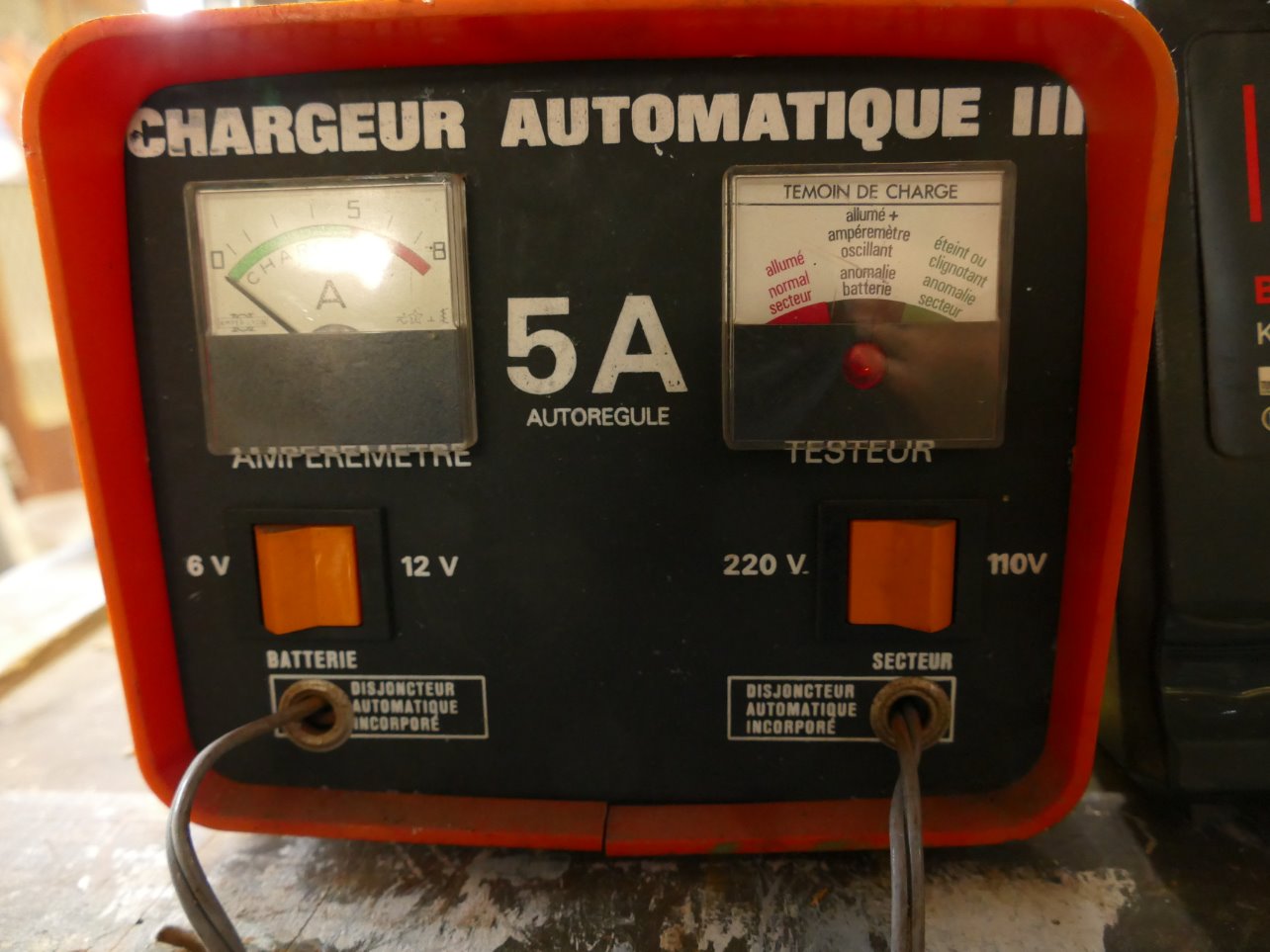

Bonjour . J'ai dans mes bricoles ces 2 chargeurs ma question est : peut- on charger une batterie sans enlever les cosses( sur voiture moderne ) ?
Messages : 6104
Re: Véhicule immobile
Normalement, il faut impérativement débrancher la batterie avant de brancher le chargeur,sous peine de détruire une diode de l'alternateur.
Il faut vraiment de la malchance pour que ça arrive ! mais ça peut arriver.
Perso j'ai recharger toute la nuit la batterie avec mon petit chargeur de tondeuse mais il est conforme pour une batterie au plomb, agm et gel .
Si tu débranches la batterie sur une voiture moderne, tu risques de perdre toutes les infos de l'ordi et devoir repasser la valise.
Michel, sur ta Peugeot, tu a surement une batterie AGM ou au GEL.
Messages : 6104
Voilà ce que j'ai trouvé sur le net mais ceci ne provient pas d'un garage automobile.
""En principe,il est conseillé de débrancher la batterie car un chargeur classique est un tranfo ouvert qui,lorsqu'on le referme en branchant la batterie,se décharge comme une self ayant emmagasiné de l'énergie.
Cette surtension peut aller à plus de 1000 volts en une fraction de seconde,celà suffit à détruire des composants électroniques qui n'aiment pas ça.
Les diodes du redresseur de l'alternateur par exemple.
Pour éviter ça,il suffit tout simplement de brancher le chargeur sur la batterie AVANT de le brancher sur le secteur.On peut ainsi recharher la batterie sans la débrancher.
J'ai toujours pratiqué comme celà et n'ai jamais eu le moindre problème.""

Michel déjà dit, branche toi sur une deuxième batterie ou sur une autre voiture avec des câbles et débranche la batterie primaire après. Tu n'auras pas de perte de données. c'est ce que nous avons fait pour le CR-V, no pb.
As-tu une deuxième auto ? sinon demande à un voisin.
Messages : 20716
Eribalin a écrit : sam. 4 avr. 2020 19:03
Pour éviter ça,il suffit tout simplement de brancher le chargeur sur la batterie AVANT de le brancher sur le secteur. On peut ainsi recharger la batterie sans la débrancher.
J'ai toujours pratiqué comme cela et n'ai jamais eu le moindre problème.""
De toute manière sur les auto électroniquées, difficile de débrancher la batterie sans avoir des soucis lors de la repose.... :(
Sur les anciennes pas de soucis de déconnexion avant charge.

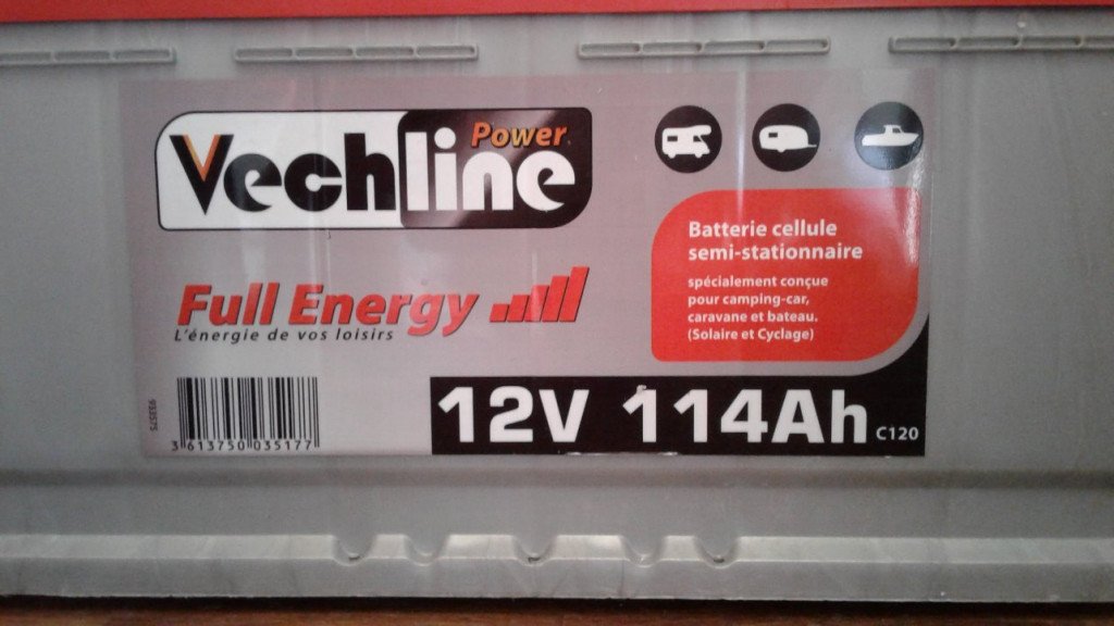

A propos de la batterie : Il est noté batterie sans entretien à décharge lente . Alors pourquoi y a t'il des bouchons , j'ai dévissé , pas de liquide au dessus des plaques . Peut-on rajouter de l'eau distillée ?
https://www.vechline.fr/batteries-a-dec ... nergy.html
Messages : 20716
D'après la notice on peut incliner la batterie à 45° sans écoulement, ce qui laisse à penser qu'elle est avec électrolyse liquide, et non AGM? que l'on peut mettre dans n'importe quelle position, sauf à l'envers.
:idea: Appelle le fournisseur pour en savoir plus !!!

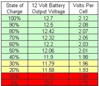

Depuis fin octobre la voiture a très peu roulé . Sauf début de ce mois pour révision , garantie oblige . Question posée chez peugeot pour ce genre de chargeur , mainteneur de charge . Réponse positive . Donc achat . Je l'ai branché ce matin , le voyant était à 25 % !!!!
Messages : 20716
Elle devait être en dessous de 12 v, une batterie bien chargée c'est 12.6/12.7 v.
