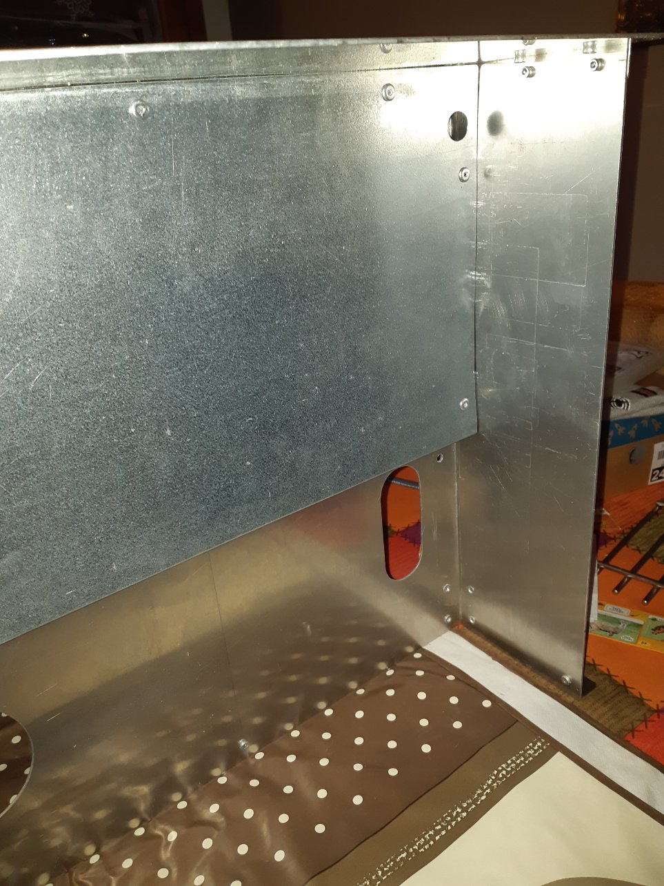

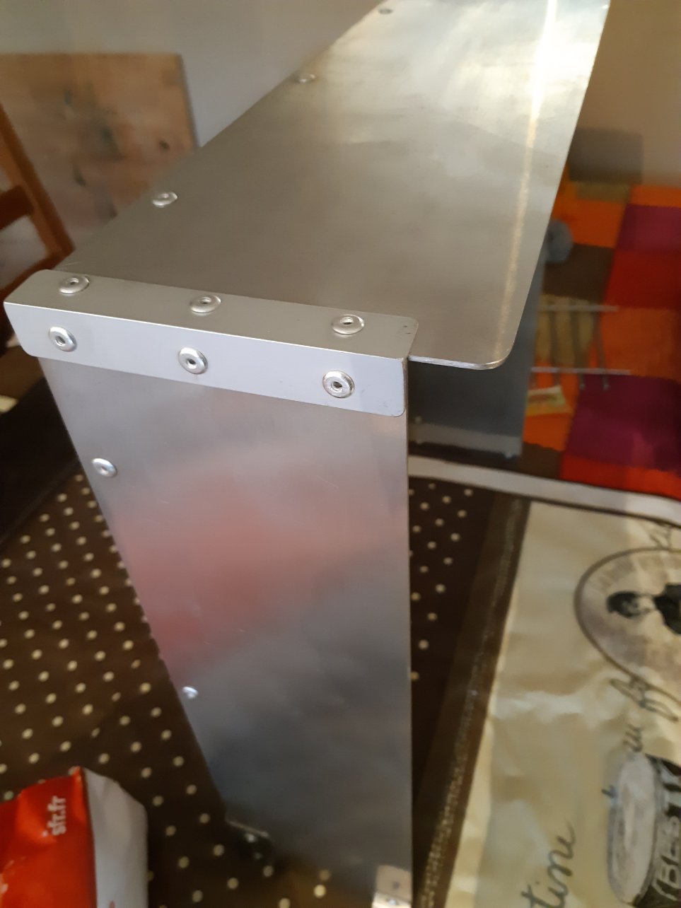

Merci pour vos réponses que je consulte tardivement après quelques soucis de santé j' en profite pour vous souhaiter une bonne fin d'année. Je reviens sur la partie électrique bientôt quand j 'aurais le nez dedans j 'ai pris pas mal de retard dans mes travaux notamment la mise en place d'une couchette en superposé et là c'est le truma 2200 qui m'a bien occupé j 'ai un soucis de bague et de pipe...l 'olive pour bicone ne va pas je pense qu'il faut autre chose plus court en largueur. Bref en recherche .
une petite niche maison d 'encastrement en alu 2 mm bien plus solide que le machin à 200 euros...
