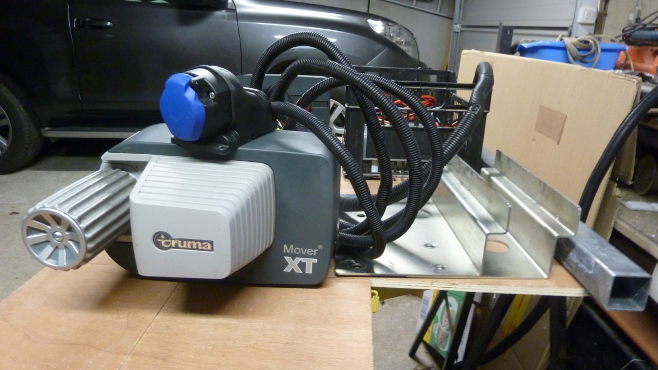

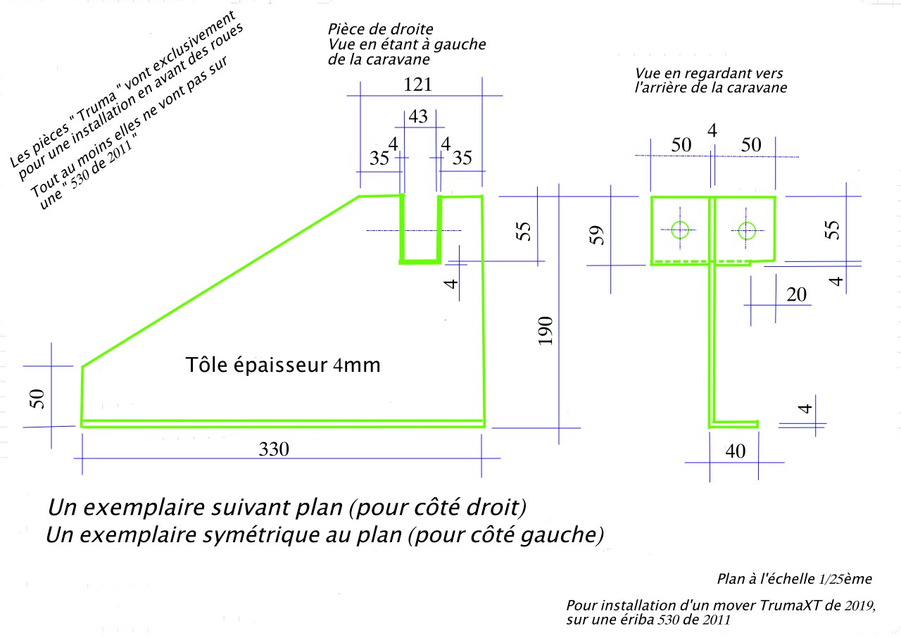

Oui vu le prix des pièces d'adaptation je fabrique.

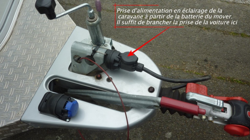

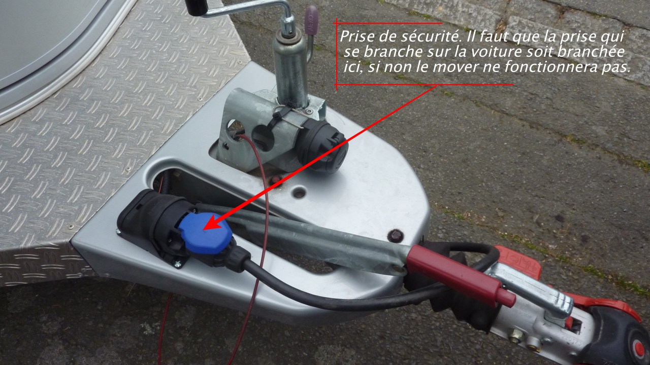

Sur la photo on voit une prise type " voiture " (photo n° 8)
Cette prise doit être installée sur le timon. Il faut brancher la prise de la voiture sur cette prise "truma" si non le mover ne fonctionne pas.
C'est fait pour les "têtes en l'air" qui oublient de débrancher le coupe-circuit, avant de partir avec la caravane accrochée.

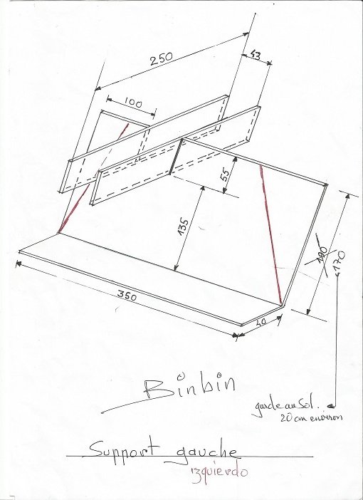

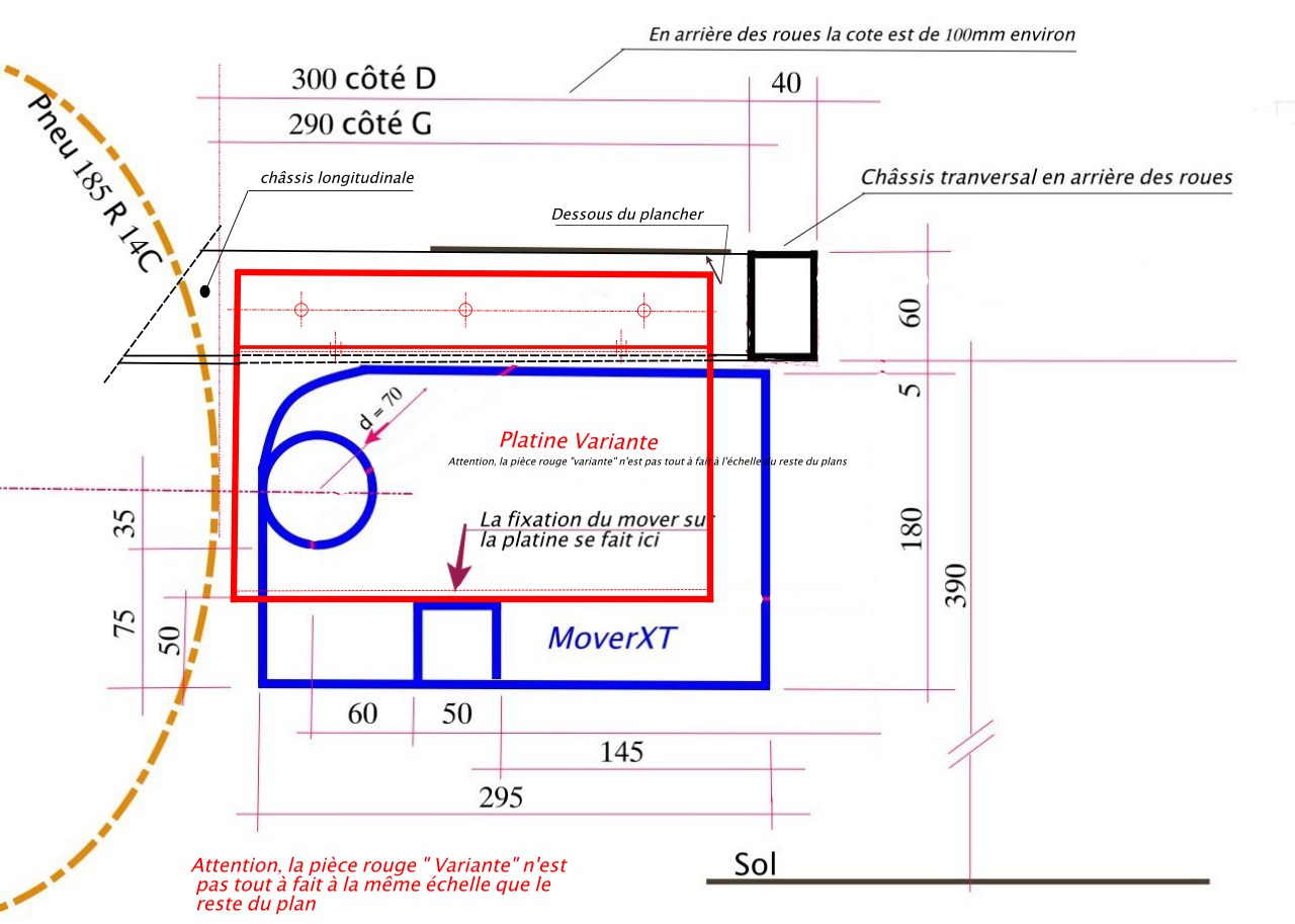

Je suis étonné de mon 1er plan par rapport aux pièces d'origine Truma (pour trumaXT)!
Ça donne vraiment l'impression que leur modèle c'est pour placer le XT exclusivement devant les roues ? Chose que je ne veux pas faire, si non il faut bricoler le marchepied.
Devant les roues la place disponible entre la roue et le marchepied est d'environ 100mm, il faut 315 mm mini.
Donc pour mettre devant les roues, obligation de modifier le marche pied?
Jeudi 11/04
1 - Le distance entre la fixation sur le châssis d'un côté et le mover de l'autre est importante, ça augmente l'effort " de levier ", ça va sollicité le bout de châssis caravane qui n'est maintenu que d'un côté.
Pour la répartition des efforts ce n'est pas très bon. Mécaniquement ça ne me plait pas.
Placé en avant des roues ce serait plus compacte, donc bien. Déplacer le marchepied m'em...
Sur mes plans on voit que le châssis est en profilé de 40 X 60 ( 40 en largeur ), j'ai mis 43 mm (comme eribabinbin :grr: ) pour la partie qui enveloppe ce profilé.
C'est parce que je vais faire galvaniser à chaud et qu'il faut grossièrement ajouter 1mm par face galvanisées; soit 40 + 2mm; et encore 1mm pour que ça rentre bien.
Finalement j'abandonne cette option, qui n'est pas pour autant obsolète. Par contre bien contrôler les cotes. Je pense qu'il est possible de faire cette pièce 10mm plus courte en hauteur. C'est à dire 180mm au lieu de 190mm.
Vendredi 12/04

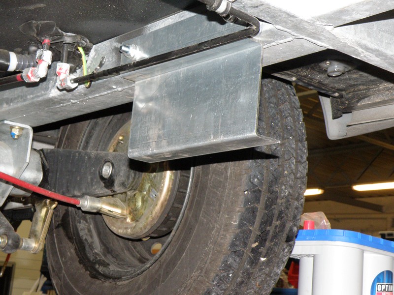

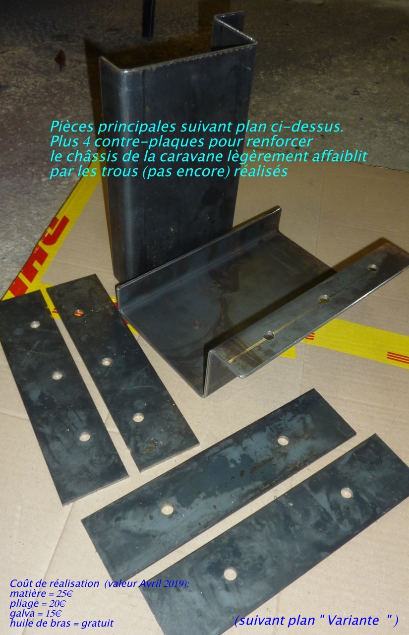

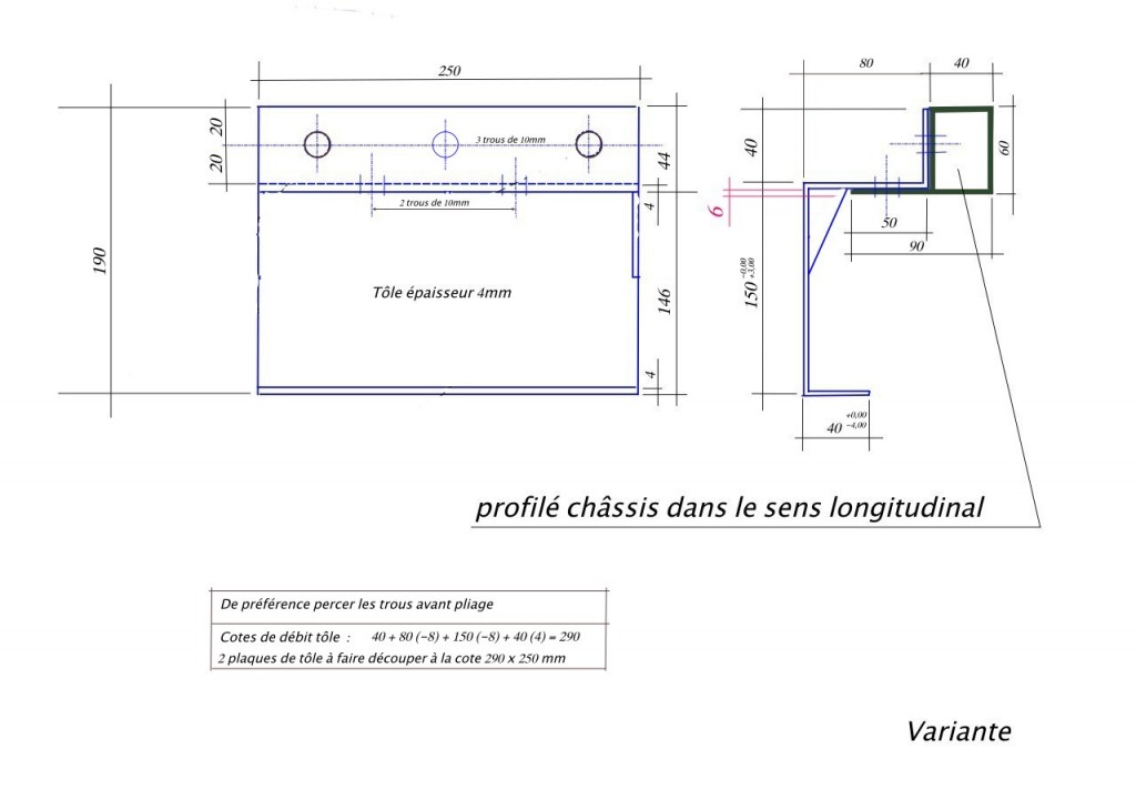

2 - Le grand déport, avec la 1ère pièce dessinée, qui me plait qu'à moitié m'amène à étudier une autre solution suivant plan " Variante "
Après vérification sous la caravane cette solution " Variante " est beaucoup mieux. Deux tuyaux côté gauche gênent. En déplaçant les colliers de fixation ça passe sans avoir à faire de passages dans les pièces " Variante "
La pièce placée ainsi, c'est le châssis principal de la caravane qui sera sollicité et non plus le "bout de châssis transversal", qui à mon sens aurait tendance à vriller sous l'effort certainement important du mover.
Pour les cotes de débit pour faire découper la tôle (voir également calcul sur le net). Il faut enlever 1 épaisseur de tôle par pliage pour chaque face; facile à comprendre mais pas facile à expliquer par écrit (désolé).

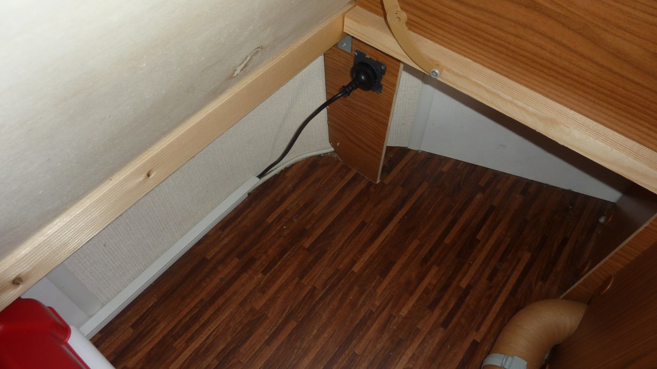

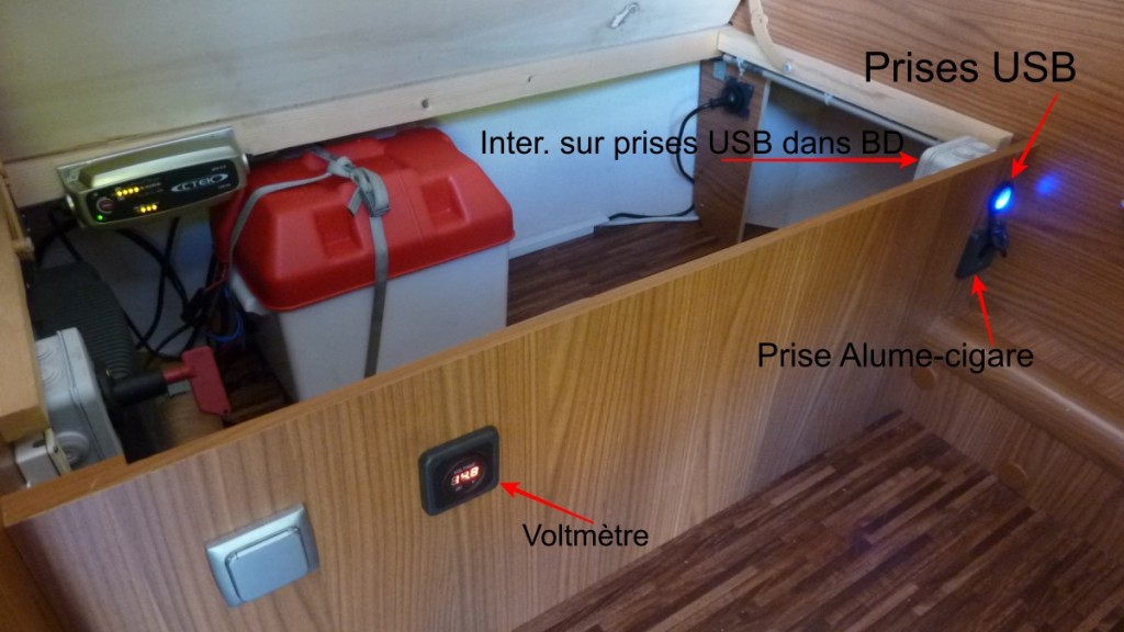

- Jusqu'à présent, dans mes caravanes, je m'éclaire en branchant sur la prise de la voiture, avec une rallonge de 15 mètres c'est bien pratique.
Pas besoin d'avoir la voiture collée à la caravane.

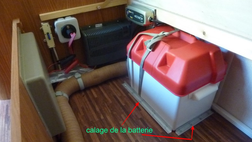

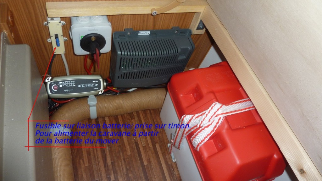

Maintenant je vais avoir une batterie dans la caravane. Idiot de ne pas s'en servir pour éclairer la caravane quand la voiture est absente.
Préfère tout de même le branchement sur les batteries de la voiture, recharge autonome.
Mais inclure cette batterie dans le circuit électrique de la voiture j'hésite. Avec l'électronique des voitures de maintenant on a vite grillé un composant ...
Explication de l'installation sur les photos.

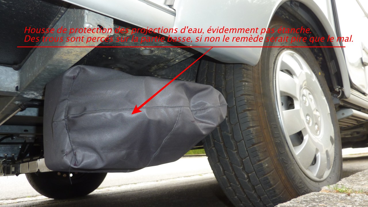

- Lorsque le mover est placé derrière les roues il est préconisé de mettre des bavettes. Avec l'option que j'ai choisi les mover ne doivent pas être bien à l'abri des projections.
Je pencherais plus pour des housses en toile de bâche, enlevées dès l'arrêt pour que ça respire.
Pour aider les suivants :
Pour être précis je parle d'un MoverXT placé sur une Eriba 530 de 2011, les movers étant placés à l'arrière des roues.
Mon commentaire est valable exclusivement dans ce cas :

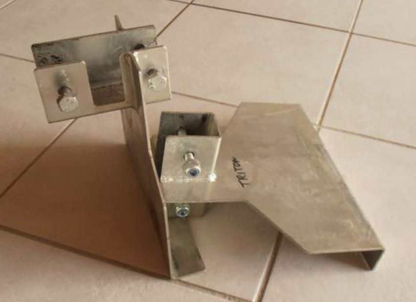

La platine Triton " ferrure%202 " ne va pas (voir photo ci-dessous) . Je le dis parce que pendant un bon moment j'ai cru que c'était la pièce qu'il me fallait.
La platine " ferrure %20 " (voir photo ci-dessous) pourrait aller en faisant le pliage du bas de l'autre côté, mais ça ne respecterait pas les cotes de montage préconisées.
Dans ce cas on aurait 215m pour 180mm conseillé, suivant petit plan ci-dessous. La cote mini est la meilleure, pour que les pièces travaillent le moins possible. Enfin c'est comme ça que je l'ai compris.
Nota :
- les cotes du plan en vert est le résultat de relevé de cotes sous la caravane et du moverXT. La pièce n'a pas été réalisée.
- les pièces suivant plan " variante" ont été réalisées. Elles vont bien.

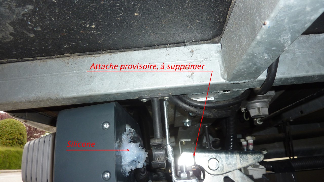

Retour d'expérience (et qq conseils si je peux me permettre ) :
Quand je lis "montage en 4h00 " :image002: !!!
Ben moi c'est 1 journée 1/2 ! Seulement pour positionner les ferrures, faire les trous, fixer les ferrures, monter les mover (à blanc) bien lourd à soulever, ... et tout redémonter pour faire galvaniser
Là je ne parle pas de la partie électrique.
Vraiment pas facile de faire les trous dans le longeron principal, avec la surprise d'avoir 6 trous ( de 10.5mm) à percer dans 10mm d'épaisseur (6mm d'épaisseur + 2mm + 2mm). Une cornière de 6mm + 2x2mm des profilés).
Plus 4 autres trous de 10.5mm dans du 6mm d'épaisseur
Travailler glissé sous la caravane, un vrai sport !
Avec les ferrures " Truma " fixées sur les bouts de châssis transversaux c'est certainement plus facile; pour un résultat moins satisfaisant. C'est au choix.
Pour un travail moins pénible je conseille un renvoie d'angle sur la perceuse.
Ou avoir une perceuse la plus courte possible, pour éviter, si possible, d'avoir les trous pas d'équerre.
Premier trou réalisé en 3h00 !!! Les suivants avec le renvoie d'angle : un peu plus d' 1/2 d'heure par trou.
Avoir des forêts bien affûtés, qui vont vite s'émousser. Donc avoir l'outil d'affûtage pour ceux qui ne savent pas faire sans.
2 forêts de 10.5mm cassés ... (suis bon manuel je crois), c'est pour informer de la difficulté du travail dans une position pas vraiment adéquate.
Un mal pour un bien puisqu'ensuite j'avais à disposition des forêts de 10.5 beaucoup plus courts et donc mieux adaptés.

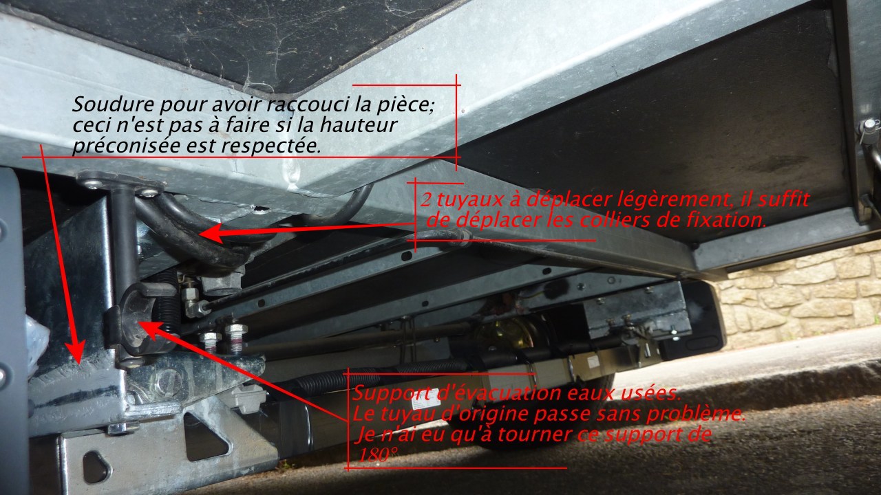

Il est important de réduire au maximum la hauteur des ferrures, ce que j'ai fait, malgré cela je n'ai que 19cm de garde au sol. Pas moyen de faire mieux si non le mover touche les longerons.
Truma préconise 20cm de garde au sol; absolument impossible à obtenir sur cette caravane.
Si vous tenez à avoir ces 20cm de garde au sol il faut choisir un autre mover.
Tous les boulons sont montés avec des écrous freins ou avec une pâte frein-filet.
Comme indiqué sur les photos j'ai mis du silicone partout où il y a un risque d'infiltration, y compris aux passages des gaines rentrant dans la caravane.
Chose restant à réaliser : des tasseaux que je vais mettre en avant et sur le côté de la batterie. Ce ne sont pas les petites vis tenant les étriers de la sangle qui arrêteraient la batterie sur un freinage violent.
Le boulon de calage derrière le mover, perso je ne sais pas si j'y aurai pensé; c'est Eribabinbin qui m'a donné l'info.

Erreur sur les plans :
A la place de " En arrière des roues la cote est de 100mm environ " il faut lire " En avant
des roues la cote disponible pour placer le MoverXT est de 100mm environ "
Sur le plan dessiné en vert, la cote de hauteur 190mm peut être ramenée à 178mm, pour une garde au sol de 20cm pour un jeu restant de 2mm
Sur le plan " Variante " la cote de 150mm peut être ramenée à 134mm, pour une garde au sol de 20cm pour un jeu restant de 2mm
Pour le calcul de la tôle déployée, (suivant cotes sur plan "variante") à la place de 40+80 (-8)+150 (-8)+40 (4) = 290 il faut lire : 40+80 (-8)+150 (-8)+40 (-4) = 290
Pour le calcul de la tôle déployée, suivant cote de 150mm remplacée par 138mm : 40+80 (-8)+138 (-8)+40 (-4) = 278 (pour le plan "variante)
Plans remis à jour plus tard (écrit le 17/04/2019)

Effectivement les movers derrière les roues se ramassent beaucoup d'eau lorsque la route est mouillée, pas bien terrible, d'autant que plus c'est bas pire c'est. Il me semble qu'il faille déplacer légèrement le marche pied, Binbin a dû le faire, pour pose en avant des roues !!
Pour la batterie caravane et une prise, acheter une prise voiture, la poser sur le timon ou proche pour pouvoir y brancher la prise caravane au bout de son fil, alimenter cette nouvelle prise par le + et le - (sur les plots dédiés), à partir de la batterie avec un fusible correctement calibré en fonction des besoins.
J'ai fait un tuto là dessus en date du 13.03.14.

Merci Landeriba pour l'info sur le branchement de la batterie. Je vais faire comme ça.

- les movers fonctionnent très bien et la garde au sol est bonne.
- les protections des movers sont très utiles, y compris pour rouler sur des routes fraichement recouvertes de goudron/graviers ... !!! :mrgreen:
Complément d'équipements :
- voltmètre* pour surveiller la charge batterie, branché directement sur la batterie et protégé par un fusible 1A
- prises USB, branchées directement sur la batterie avec interrupteur*, et protégées par le même fusible 1A
- prise " allume-cigare " pour brancher l'expresso 12volts, protégée par fusible 20A
- cales pour consolider la fixation de la batterie, la sangle n'a pas empêché qu'elle glisse.
* je ne connais la consommation du voltmètre, pour ne pas décharger la batterie inutilement j'ai mis un inter. (pas sur la photo)
* pour la même raison, j'ai mis un inter. pour la prise usb, elle consomme toutefois peu, environ 0,5mA ( 5/10ème de mA)
* le voltmètre pour surveiller la tension et donc la décharge. Pour une batterie OPTIMA : 13volts = 100% de charge, 12volts = 30% de charge, 11,5volts 20% de charge;
de préférence ne pas aller en-dessous de 12volts et ne jamais aller en-dessous de 11,5volts

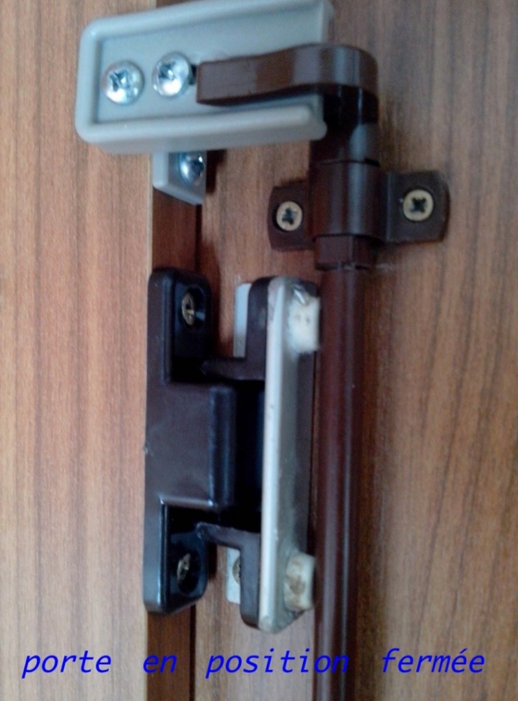

Je n'ai pas aimé :
- la dimension de la table. J'aurai préféré plus large et un angle coupé pour passer plus facilement pour s'assoir.

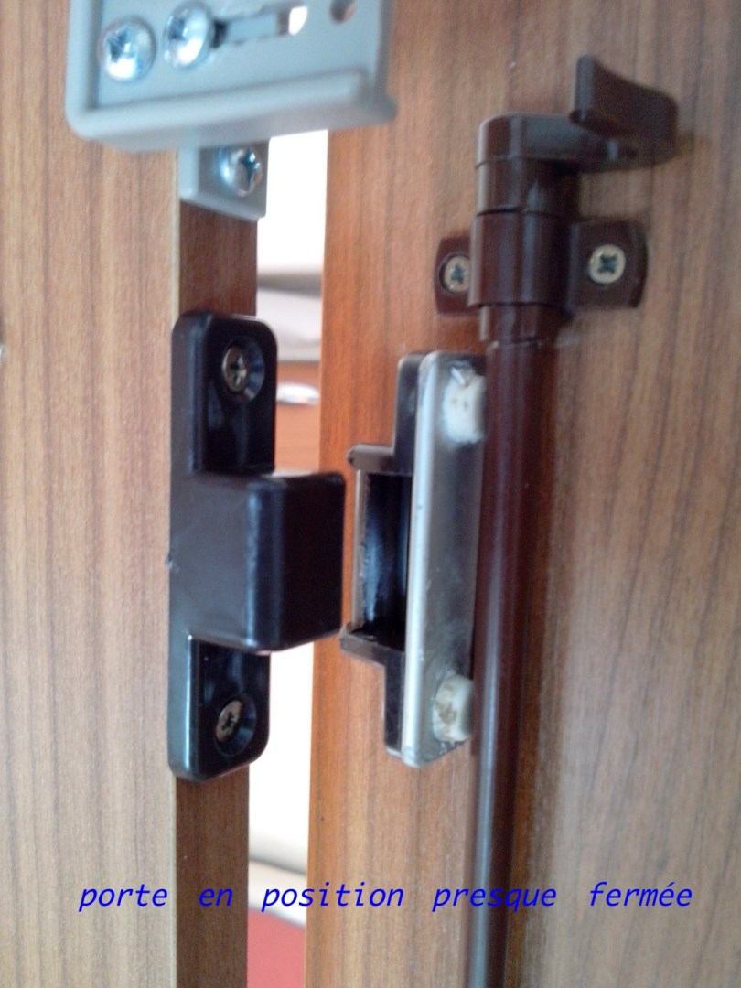

- la porte des toilettes qui s'obstine à s'ouvrir systématiquement en roulant. Obligation de la tenir avec une sangle pendant les déplacements. C'est pas "top".
Quelqu'un a-t-il trouvé une solution définitive mais esthétique pour résoudre ce problème ?
Ce défaut existe-t-il toujours sur les nouveaux modèles ?
Reste tout de même adepte d'Eriba pour ma 3ème fois

Re: Tergiversations puis Retour d'Expérience pose TrumaXT
Bjr de Benivay Ollon Daniel.
As tu une serrure trois points sur ta porte de S de Bain ?.
Je n'ai pas de pb avec la nôtre, peut-être un réglage à faire sur les taquets du montant ouvrant.

Moi j'ai casé la batterie en bout de flèche sous le siège gauche.
Si c'est une AGM tu n'as pas besoin de bac. Elle est calée avec des tasseaux et un contre plaqué en guise de paroi. Voir post dédié aux movers.

Bonjour Benjamin,
Je me suis posé la question du meilleur endroit pour placer la batterie ?
Finalement je l'ai mise en arrière du même coffre que toi pour une raison toute simple, j'ai eu l'impression qu'un des fils de puissance du mover risquait d'être un peu court en plaçant la batterie comme toi.
Pour équilibrer avec les movers placés en arrière des roues, j'ai pensé que la grosse bouteille de gaz (ça pèse bien quand-même) que je met dans le coffre de droite, le plus en avant possible, était un bon contre-poids.
Oui c'est une serrure 3 points. Les réglages de taquets sont au maxi.
La porte s'ouvre quand je roule sur de la mauvaise route.
Quand on regarde les toilettes en étant à l'extérieur, la cloison de droite a tendance à bouger alors qu'elle est bien fixée malgré tout.
Elle n'est pas reliée mécaniquement à la cloison de gauche sur la partie haute. Pour moi c'est là le problème.
La batterie oui c'est une AGM, par contre je n'ai pas eu de cales livrées avec si c'est ça que tu voulais dire.
Le bac m'est bien utile pour enfermer (cacher aussi) tous les fils, ça fait moins " bordélique " .
J'ai le branchement de :
- 2 fils vers le timon
- 2 fils du chargeur
_ 2 fils pour le boitier électronique du mover
- 2 fils de puissance du mover
- 2 fils du voltmètre
- 2 fils prises usb
- 2 fils allume-cigare
Ça fait du monde !
Bon, j'aurai pu mettre une boite de dérivation pour avoir moins de fils sur les bornes de la batterie. Le bac en fait office.
Heureusement que j'avais du "rabe" de fils sur les branchements sur la batterie pour mes dernières vacances. J'ai retrouvé plusieurs fois la batterie qui avait sérieusement glissée vers l'avant.
Bonnes vacances Benjamin.
Bjr
Pour ta porte peut-être mettre une traverse en haut qui tiendrait l'écartement quand tu roules , que tu retires Après. Ou alors mettre un verrou plus adéquate.
Un aimant assez puissant ferrait l'affaire.

Oui mettre une traverse le temps des déplacements serait une bonne solution.
Il faut que je vois comment faire quelque chose de propre, facile à placer & à enlever.

Après vélo et piscine j'ai pris le temps de vérifier sur Désirée. Regarde à l'intérieur de la salle d'eau.
Sur la paroi droite tout particulièrement en haut tu as plusieurs vis de serrage (trous de chapelles ), si ce n'est pas fait, retire les caches et ressere .
Je viens d'en resserrer une, il y avait un peu de jeu, quand j'aurais le temps LOL, je vérifierais les autres, 10 ans de service ça le demande.

Benjamin, je viens de regarder.
Non, plus aucun réglage n'est possible de cette façon sur cette fermeture, c'est au maximum.
Lorsque j'ai acheté la caravane il y avait une charnière de cette porte qui était cassée; et je l'ai remplacé sans me poser de question.
Les semaines dernières pendant les vacances deux autres charnières ont cassé, maintenant je sais pourquoi ...
(L'achat sur le net pour ces charnières c'est trois pour le prix d'une dans un commerce local de caravanes - https://www.h2r-equipements.com - pas d'intérêt personnel dans cette boîte)
Je suppose que le propriétaire précédent avait déjà essayé de résoudre le problème en réglant ces "pattes" au maximum ressortie.
J'ai un marchand " ERIBA " à 5km de chez moi. Il y a des modèles similaires à ma caravane en exposition.
Je vais aller voir comment c'est monté, à condition qu'ils ont gardé la même disposition.

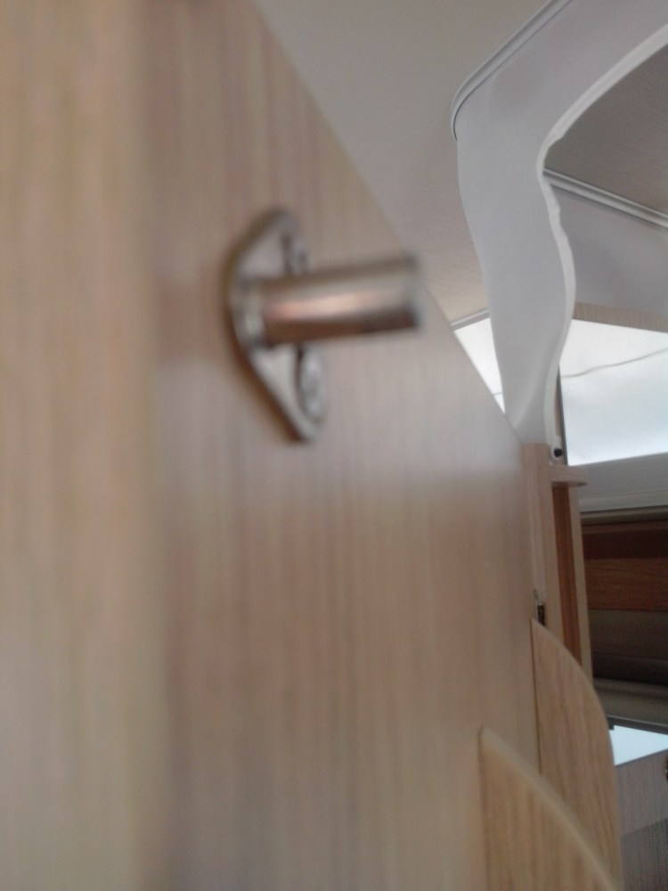

La solution est trouvée.
Sur les nouveaux modèles de caravanes similaires ils ont changé la serrure, maintenant elle est à un point.
Et, en bas et en haut ils ont installé un système " anneau " côté fixe " et " doigt (tige) " côté mobile.
Lorsque la porte est fermée, le doigt rentre dans l'anneau, ainsi la cloison ne peut plus s'écarter (verrouillée); plus aucun risque qu'elle s'ouvre en roulant.
Dès que je peux je colle une photo pour illustrer.
Il ne me reste plus qu'à trouver les mêmes pièces.

Oui j'ai déjà vu ici leur nouveau système.
En guise de charnière, une piano ferait bien l'affaire, fixer un tasseau sur le chant dormant , section 16/16 Ou 16/20 Et se fixer dessus.

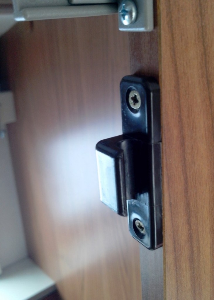

Voilà les pièces, les photos ne sont pas nettes mais c'est bon pour comprendre.
Avec ce système le panneau fixe ne peut plus s'écarter en roulant; un truc en moins à penser avant de partir.
Daniel

Le concessionnaire local a bien fait de ne pas commander la pièce de bloquage identique à ce qui se monte sur les 530 d'aujourd'hui, je n'aurai pas pu la placer. Pour cause, sur les 530 d'aujourd'hui c'est une serrure 1 point (sur la porte des toilettes); sur les 530 de 2011 c'est une serrure 3 points et ça change tout.
Voilà, j'ai installé les pièces suivantes : http://forumeribatouring.com/download/file.php?id=76740
Avec ajout d'une équerre ( ici en aluminium)
Maintenant lorsque la porte est fermée elle est automatiquement verrouillée latéralement, c'est à dire que sans aucune action sur le poussoir d'O/F de la porte, celle-ci ne peut plus s'ouvrir en roulant.

La pièce que j’ai installé, pour éviter que la porte des sanitaires s’ouvre en roulant, fonctionne parfaitement. (voir photos sur post précédent)

Vu sur le catalogue Movera donné par l’atelier du VDL a Cernay
Le jeu de plaque a 210 €
Maintenant le faire c'est mieux :hehe:

Les traits en rouge: il s'agit de chanfreins, ils ne sont pas cotés....
Quelle est l'épaisseur de la tôle ?
Messages : 3118
Re: Tergiversations puis Retour d'Expérience pose mover TrumaXT
Il y a une sorte de languette en position horizontale ? j'ai du mal à voir son positionnement ?

Feeling a écrit : mar. 2 févr. 2021 10:57
eribabinbin a écrit : lun. 1 févr. 2021 18:28 :hello:
Et un petit tour par ici, https://www.forumeribatouring.com/viewt ... &start=400
Coût pour les deux 25/30 € :ghee:
:hello: Thierry sorry le message était passé à la trappe, pour te répondre; Les traits rouges c'est de la matière enlevée sur place à Cernay (réduire le poids) ça ne pénalise pas la solidité, réaliser le support, présenter et enlever après selon possibilités.
Je viens de me pencher sous la caravane pas facile de te donner les cotes , tu peux te fier au visu du croquis. De toute façon pour des supports AR tu seras obligé de t'adapter selon "obstacle".
Epaisseur de la tôle = 4 mm, c'est suffisant. Je n'ai pas pu avoir de l'acier zingué, en avoir serait un plus.
Feeling a écrit : mar. 2 févr. 2021 11:01 Il y a une sorte de languette en position horizontale ? j'ai du mal à voir son positionnement ?
Cette languette est la découpe pliée à l'extérieure, emplacement du tube carré 40/20 mm, longeron servant de support au marche pied escamotable, pour une pose à l'AR ça ne sera pas pareil.
Tu as une feeling avec des longerons en U type caravane traditionnelle, la pose sur ce modèle est facilitée, je pense que tu peux y fixer le mover directement sans supports spéciaux :]
Si tu veux d'avantages de renseignements, laisse moi un Tél en MP et je te rappelle.

Merci Benjamin pour les renseignements. :super:
Ce n'est pas pour moi, mais pour un ami qui a une troll.
Je vais essayer dès que j'aurais du temps, de modéliser la pièce en 3 D. :)
Feeling a écrit : jeu. 4 févr. 2021 08:52 Merci Benjamin pour les renseignements. :super:
:hello: Thierry, comme tu vois sur le premier croquis, j'ai barré la cote de 190mm, en effet tu peux mettre 170mm de hauteur ça passe et tu as 19/20 cm de garde au sol.
Bonne journée, Benjamin.
