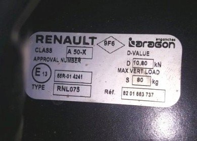

Histoire de vous informer des capacités de nos attelages.
J'en ai eu à 150 kg puis l'avant dernier était à 70 kg.
Maintenant il est à 80 kg.

C'est la norme , 70 à 80 kg :hello:

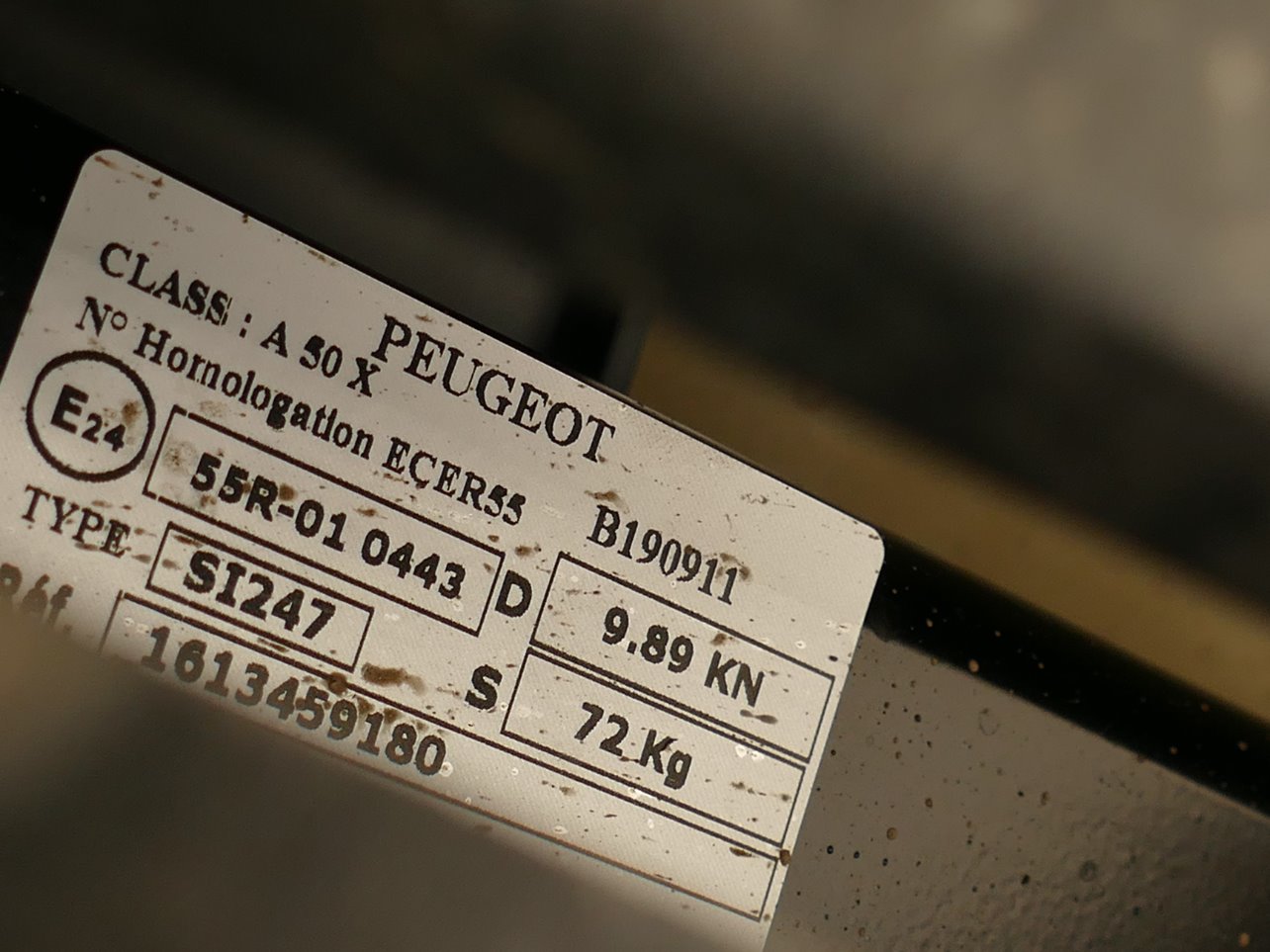

72 kg pour le nouvel attelage Peugeot . En livres c'est mieux 144 :mdr1:

72 kg c'est pour le 5008 . C'est pas beaucoup je trouve , je dois surement dépasser ….à surveiller :roll:

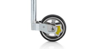

Est ce quelqu'un a installé la roue jockey Premium d'alko avec jauge intégrée ?
Re: Appui d'attelage

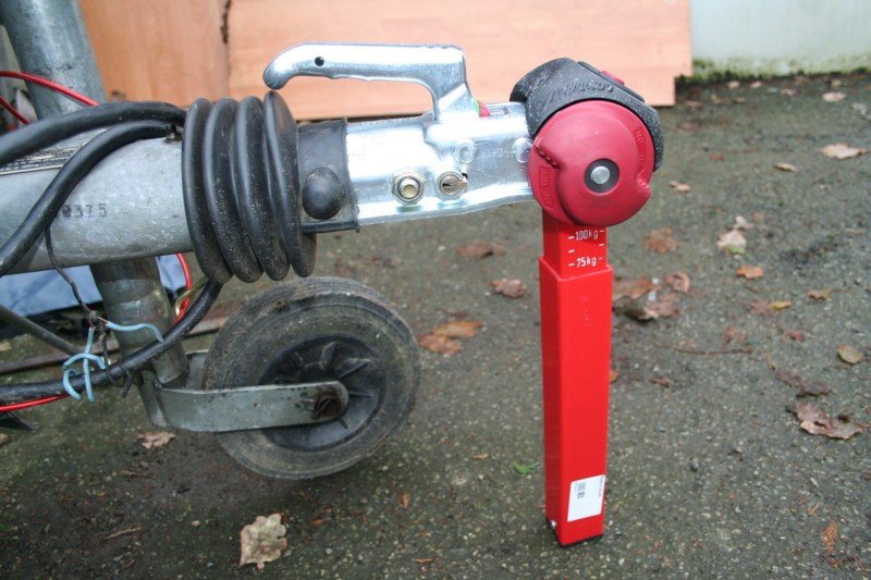

Bjr, moi j'ai celle-ci, changer la roue par une caoutchouc pleine.

Tu as ça aussi qui coute une poignée de cerises !!
Au début tu t'en sers, puis avec l'habitude, une fois de temps en temps en cas de doute....... et ça ne pèse rien dans la charge utile de la : eriba : !!!

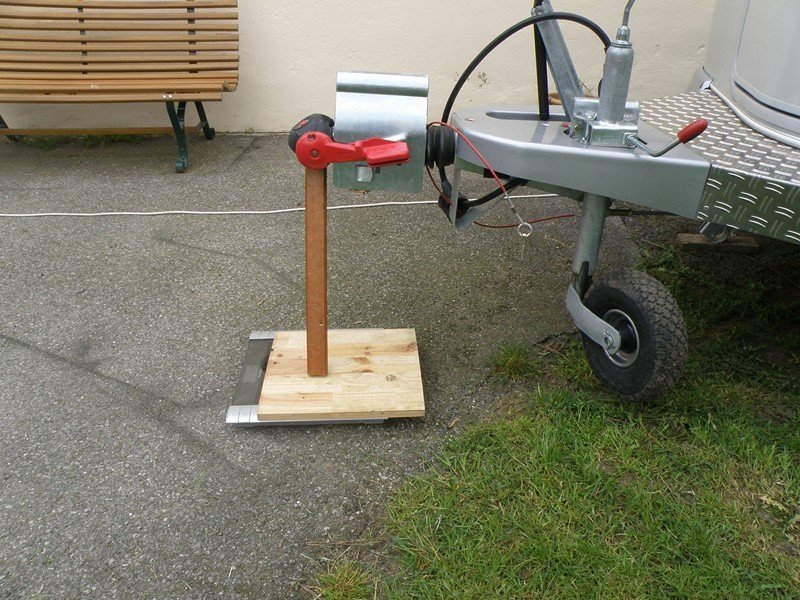

Tu as aussi ça, qui ne coute presque rien et comme landeriba, avec le temps tu ne pèses que de temps en temps.
P4260009 (Copier).JPG (165.3 Kio) Vu 6850 fois
C'est Madame qui doit être contente que tu lui squattes son pèse personne !!!! :mdr1: :mdr3:
