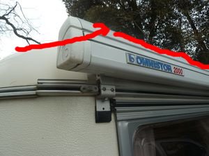

Commandé lundi en soirée, notre auvent Cross Air Kampa est arrivé jeudi midi. Que demande le peuple ?
Nous voudrions, dans la mesure du possible, garder notre store Omnistore 2000. Bien utile en escales courtes.
P1120760 - Copie.JPG (33.26 Kio) Vu 12110 fois
Il existe plusieurs solution pour connecter le auvent sur l': eriba : :
- soit avec des cordons qui passent par dessus l' : eriba :
- soit en enfilant un bourrelet dans un rail dédié.

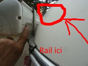

Rail qu'il faudrait coller :
- soit sur le toit
P1120761 - Copie.JPG (23.56 Kio) Vu 12110 fois
a peu par ici , mais j'ai lu sur le forum, qu'avec le store en place, il était plutôt difficile de passer le bourrelet dans le rail.

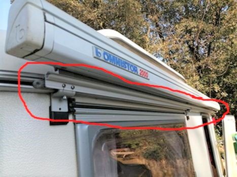

- soit sur le boitier du store
P1120764 - Copie.JPG (27.67 Kio) Vu 12110 fois
une solution plus pratique que la précédente.

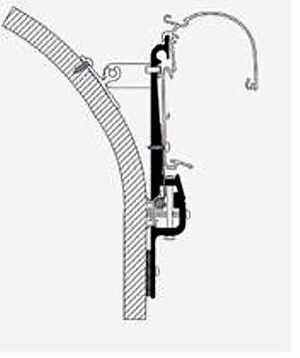

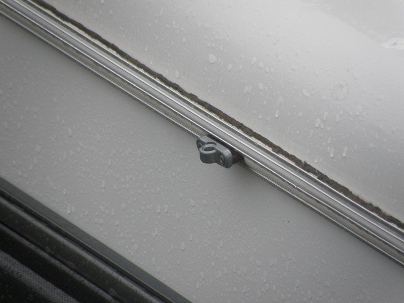

Sur la : eriba : le store est monté de la façon suivante
P1120761 - Copie (2).JPG (23.66 Kio) Vu 12110 fois
Ma question est : les trois pattes de fixation du store sur la caravane sont-elles suffisamment solides pour résister à la connexion du auvent.

Bonjour à tous et bonjour Mapo,
J'voudrais pas trop vous bassiner avec mes histoires, mais j'suis toujours dans la liaison ""Auvent/Caravane"".

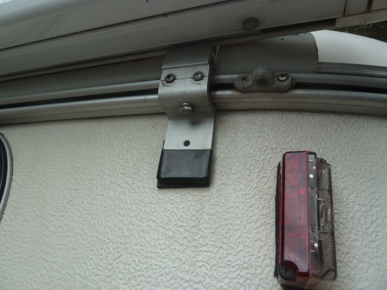

Mapo, comme tu me l'as proposé, j'ai regardé si la gorge qui se trouve sur la poutre du store est utilisable pour mon système.
Elle est d'un diamètre trop faible pour le jonc de l'auvent que l'on a acheté. Qui plus est, pour se connecter sur cette gorge il faut que le store soit tiré. C'est, sans doute, une bonne solution pour les avents du genre "Quick fit" ou Easylink, etc.....
Finalement, en discutant avec un copain qui à toujours de bonnes idées, nous avons opté pour la solution qui suit.
Achat, dans un magasin de caravaning près de chez nous, d'un rail prévu pour recevoir un jonc d'auvent. C'est en alu. Anodisé ou blanc. C'est vendu au mètre.
Fixation du rail sous le boitier de l'auvent en utilisant les vis des pattes qui tiennent le store à la gouttière de la : eriba : .
P1120763 - Copie.JPG (24.3 Kio) Vu 11891 fois
thumbnail 1.jpg (74.53 Kio) Vu 11891 fois
Le rail est à environ 1,90 mètre du sol. C'est la bonne hauteur pour le montage de l'auvent.
Je ne me suis pas suspendu après, mais ça a l'air solide. Entre les pattes le rail reste bien rigide et, bien entendu, on peut ouvrir le store.
Donc on va pouvoir utiliser le store pour les courtes escales et l'auvent pour les arrêts plus longs. Cool !! :super:

Pas de soucis pour les vis, le rail est vissé sur les pattes de fixation en alu du store, pas sur la structure. En attendant très bonne idée :super: :super:
Messages : 20720
Re: Question sur la connection d'un auvent gonflable sur la caravane.
Si Jean Paul, les vis vont dans le tube haut de la structure et la vis verticale pince le profilé alu.
Patte support storeMOD.jpg (14.91 Kio) Vu 11748 fois
Messages : 6638
je parlais de la structure caravane... donc rail alu sur support alu du store. :)

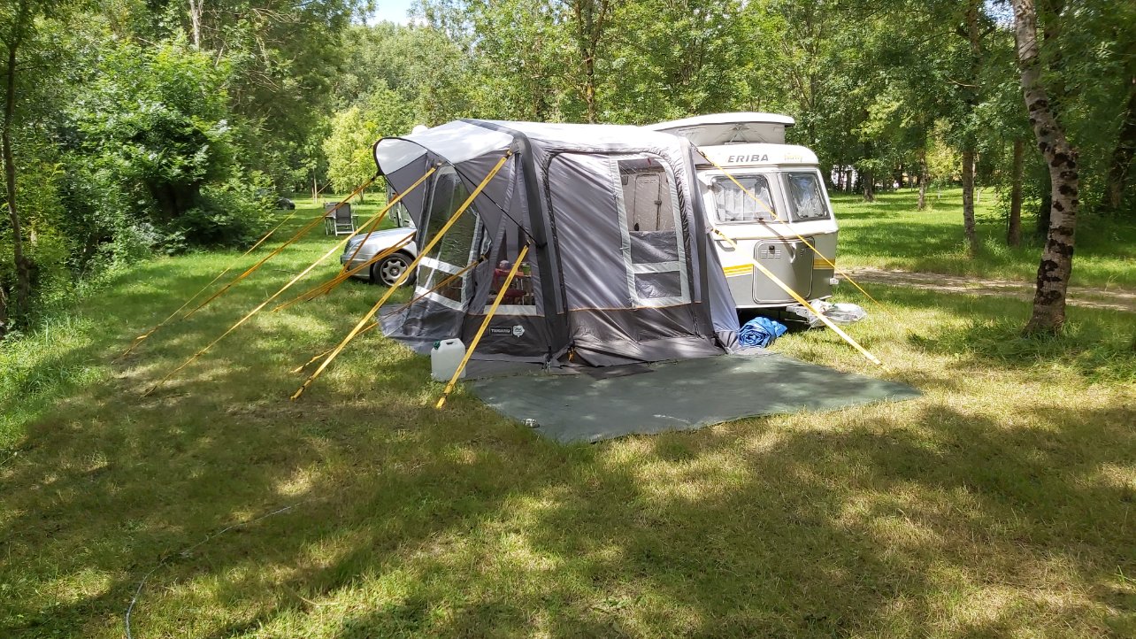

j'ai suivi ce post depuis sa création; la solution retenue sur le papier est fort sympathique.
En pratique j ai des doutes, par beau temps aucun problème puisqu'il ne se passe rien :ange:
En cas de : Storm : les risques sont très importants .
Perso j'ai eu un store que j ai démonté depuis et c'est sûr que je ne tenterai pas ce type d installation.
J'adopterai un rail supplémentaire sur le toit et réservé uniquement à l'usage du auvent gonflable. Avantage en passant par dessus le store tu supprimes en théorie le risque de formation de poche d'eau.
Précision cet auvent est prévu pour plusieurs hauteurs de raccordement
le comtois connait bien cet usage du rail sur toit . :super:
En juin 2020 j'avais comme voisin une Familia auvent gonflable tout neuf super haubané n'empêche qu'un matin il ne pouvait plus ouvrir leur porte
énorme
poche d eau poids considérable il leur a fallu créer un système supplémentaire

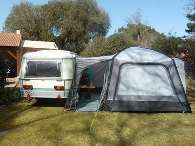

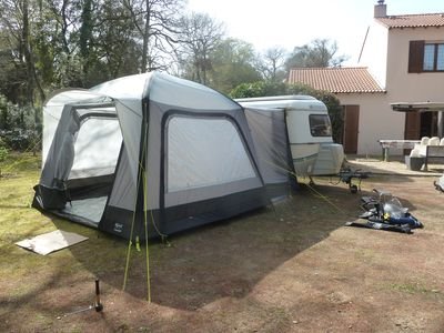

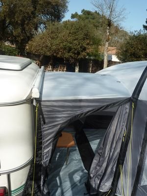

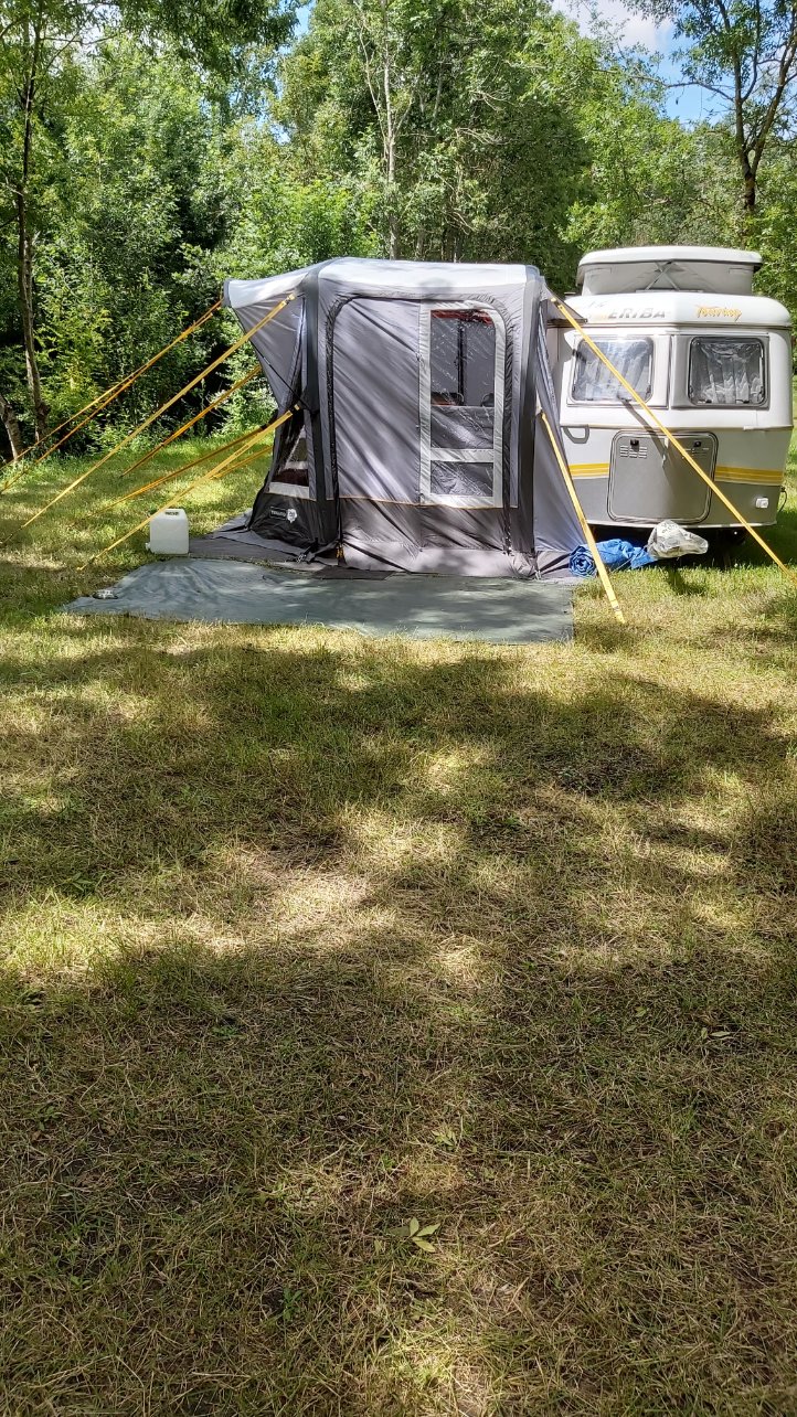

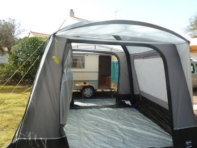

Premier montage de l'auvent Cross Air cet après midi, chez un pote qui a un jardin. Sur le balcon de l’appartement c'est pas facile de monter la : eriba : . Surtout qu'il n'y a pas d'ascenseur :grr:
Rien de vraiment compliqué.
Passage du bourrelet dans la gorge : Ok
Les piquets aux 4 coins : Ok
Gonflage : 35 coups de pompes dans chaque boudin. Un peu de culture physique ne nuit pas.
Piquetage et haubanage. Ok
Quelques instants d'autosatisfaction puis ouverture des deux valves pour dégonflage. Ok
Pliage et mise en sac : Ok Le sac est suffisamment grand pour rentrer la tente. C'est tellement rare qu'il faut le signaler.
Pas de soucis pour l'ouverture de la Porte.
Une surveillance, lors des premières pluies s'impose, comme le suggérait "Lucien 79".
Durée : une bonne vingtaine de minutes. C'est pas une compète non plus. Content. Après plusieurs montages ça devrait aller.

Perso, je mettrais un pontet de chaque côté du store, sur la ceinture supérieure de façon à fixer le haut du sas sur la Cara et non au sol. Ce n'est que mon avis :)

Un pontet, fixé dans la gouttière .

Les Comtois a écrit : mar. 30 mars 2021 20:33 Perso, je mettrais un pontet de chaque côté du store, sur la ceinture supérieure de façon à fixer le haut du sas sur la Cara et non au sol. Ce n'est que mon avis :)
Voilà ce que dit le comtois et il a raison !
C'est pourquoi j'ai mis la photo d'un pontet.

Pour en revenir aux pontets, va falloir les migrer vers l'extérieur. ;-) Et pour le vin de Loire je suis partant pour un Vouvray sec.

Je déterre ce post car je me pose actuellement la même question quant à l'utilisation d'auvent de fourgon. (cf viewtopic.php?p=207411#p207411)
Après 3 ans, pourrais tu faire ton retour d'expérience ?
As tu modifié le rail pour le coller sur le toit ? ou laisser tel quel ?
Re-fairais tu le même choix à l'heure actuelle ?
