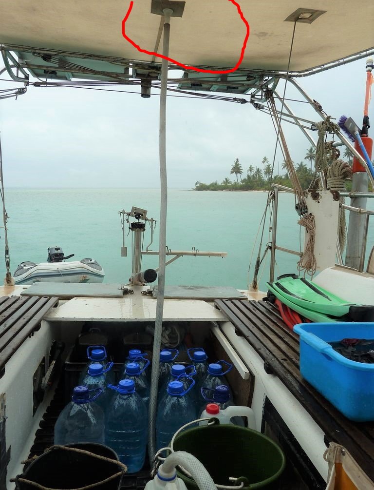

Autre possibilité que nous utilisons sur le "bimini" qui recouvre le cockpit du bateau : un trou dans le soufflet, pas trop mal positionné et un passe coque, droit ou coudé, en plastique et sur lequel on branche une longueur de tuyau d'arrosage.
Ce jour là, a Panama, il a plu des heures durant et avec notre tuyau on a rempli les réservoirs d'eau douce à vitesse grand "V". Donc pour évacuer la flotte du soufflet ça devrait le faire.
Rio Dulce 2.jpg (4.92 Kio) Vu 11242 fois
Salut Benjamin, le Comtois,
par Eribalin » mer. 31 mars 2021 12:43
Les Comtois a écrit : ↑
mar. 30 mars 2021 20:33
Perso, je mettrais un pontet de chaque côté du store, sur la ceinture supérieure de façon à fixer le haut du sas sur la Cara et non au sol. Ce n'est que mon avis :)
Voilà ce que dit le comtois et il a raison !
C'est pourquoi j'ai mis la photo d'un pontet.
J'ai pigé. Mais, cool, il faut qu'ça monte au cerveau......... Pas facile, justement parce que ça monte.
Y a c'qui faut déjà en place. Pas dans le cerveau mais sur la : eriba :
Merci pour les idées.
A la votre. :alcool1:
Jean-Charles.
