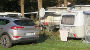

Antenne satellite 26 € chez bricomachin !
Bien sur, il te faut en plus un trépied, 10 m de câble, le décodeur qui va bien et la télé !
Avantage du trépied, si tu as des arbres qui te gênent, tu déplaces l'antenne ou tu veux !

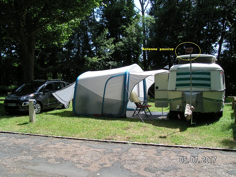

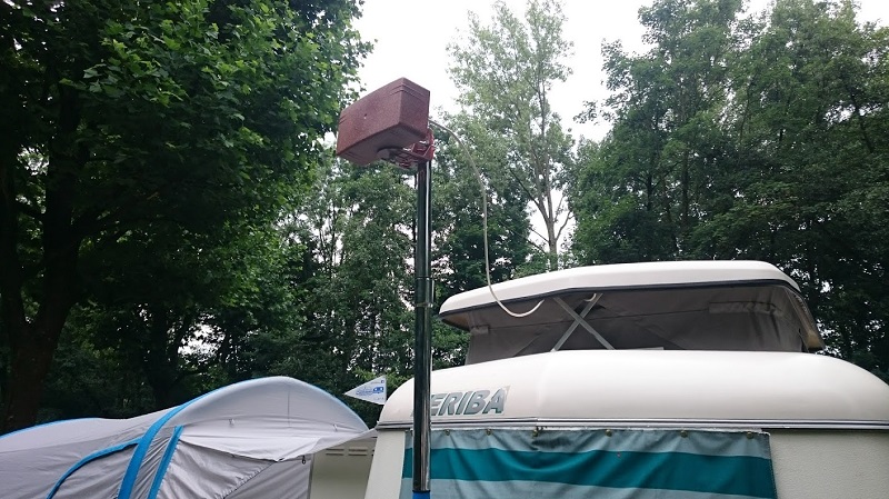

Bonjour, jusqu'à cette année nous avons campé sans TV, mais il n'y a que les ....qui ne changent pas d'avis, alors cette année nous nous sommes équipés à moindre frais. Direction le magasin qui ne fabrique pas de pain...et nous y achetons un petit téléviseur 51 cm avec lecteur DVD incorporé et une antenne passive de fabrication française. Arrivés au camping 1/2 heure a suffit pour l'installation de l'ensemble, la recherche des chaînes de la TNT s'est effectuée automatiquement et l'orientation de l'antenne à vue de nez par rapport à celles des maisons avoisinantes. Résultat une réception optimale.
Voici le site du fabricant de ces antennes passives :
http://www.antengrin.com/images/stories ... _K1001.pdf (c'est la fiche technique de la nôtre)
http://www.antengrin.com/produits.html
- PICT0783.jpg (301.52 Kio) Vu 25174 fois
- Antenne passive Antengrin.JPG (171.96 Kio) Vu 25174 fois
- Réception TV.JPG (86.9 Kio) Vu 25174 fois

Régis . J'ai la même antenne que toi . C'est sur que l'encombrement est moindre . Mais dans certains cas pas de reception ....as -tu ajouté un ampli ? faut être dans un trou entouré d'arbres pour ne rien recevoir Ce fut le cas cet été un vrai trou , même la fm et le portable ne passaient pas !. Sinon fonctionne très bien .Cdlt

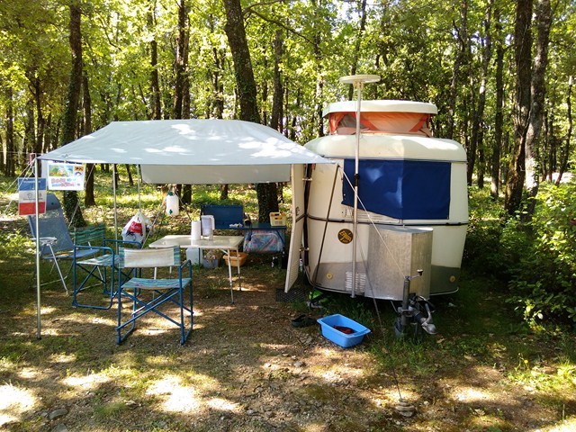

Antenne électronique après avoir eu une trapézoïdale avec deux bras ouvrant qui tenait beaucoup de place
Ancienne antenne et mat de 6 m

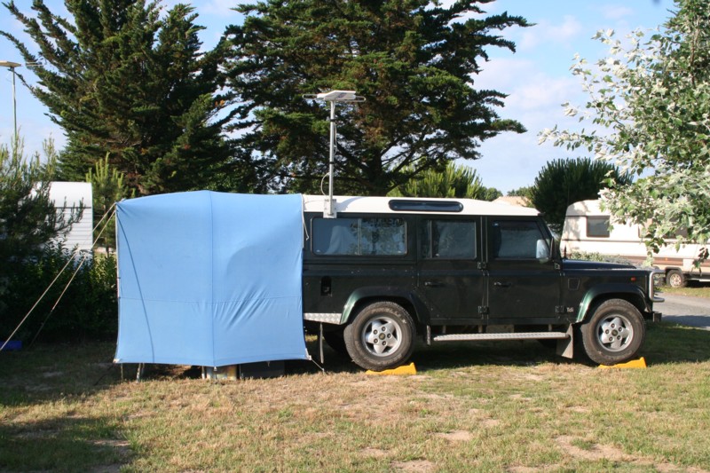

Pour aller dans le sens de "LANDERIBA", j'ai eu deux Troll équipées d'antennes "omni" tout aller bien avant la TNT, réception pratiquement partout, parfois pas toutes les chaines de l'époque mais ça fonctionnait suffisamment bien.
Depuis le passage à la TNT et la suppression de pas mal de réémetteurs la réception est très aléatoire suivant le lieu ou tu stationnes, ça peu être parfait ou nul.
Il est souvent possible aussi de recevoir la TV sur ton mobile......suivant la couverture de ton opérateur

l'avantage jp avec ton mas de 6 m si tu vas un moment en Alsace tu pourras aider une cigogne a faire son nid
ton antenne placé sur le champignon bien vu
ton câble tu le passe par l'ouverture de la toile ?
jean-jaques
- Messages : 20725
Re: Antenne TV
Bien sûr, par le triangle AV.
Et pour la route je retire l'antenne et le tube support, reste la patte boulonnée sur le champignon.

Aux Truffières, pas de problèmes de réception télé Merci la wifi !
Si c'est pas un système,
c'en est un autre et puis, aux Truffières, le soir, pas le temps de regarder la télé ! ! l'ambiance était trop bonne !!
- DSC_0166 (Copier).jpg (136.91 Kio) Vu 24913 fois

il y a ce modéle Confo 25 a 30€

Bon, je déconnais...Parce que, quand vraiment je suis emmerdé pour recevoir et ne pouvoir regarder en convivialité notre émission préférée "les Marseillais"...J'installe ça contre la carabane, mais vraiment de façon tout à fait exceptionnelle
PS: là, c'est juste pour vous montrer, car c'était plat et ça passait bien.
