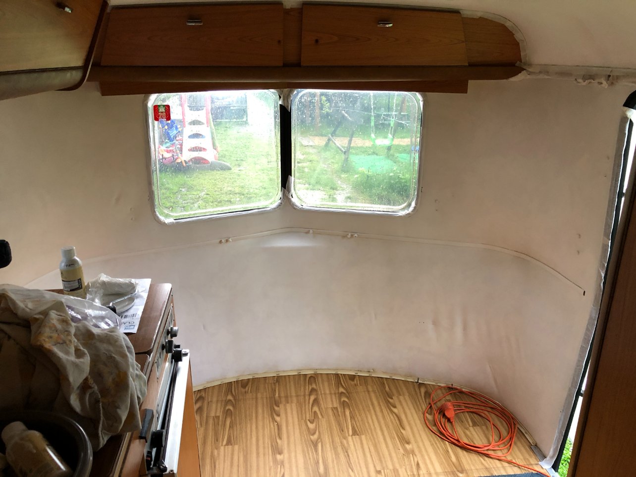

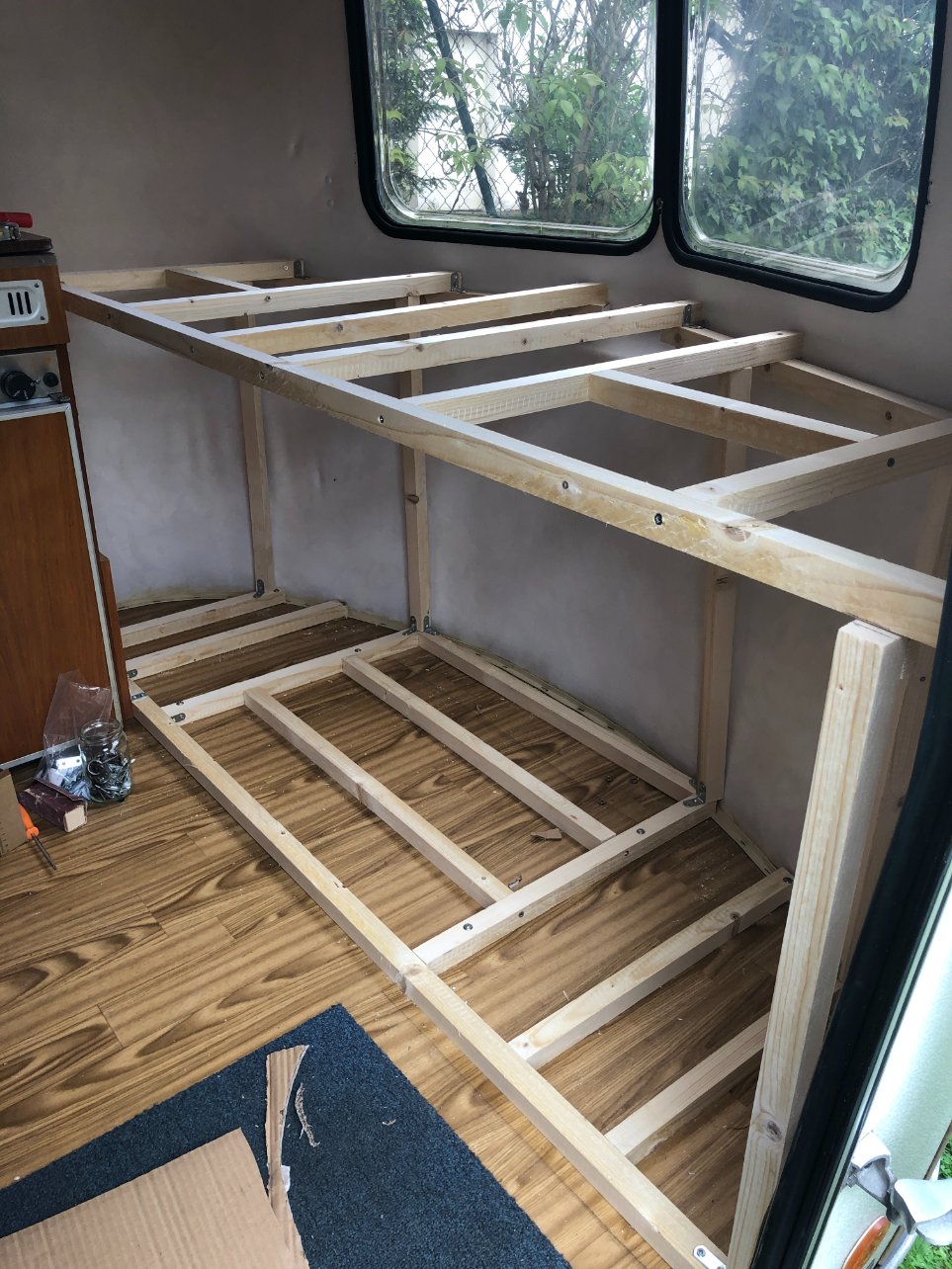

On a récemment acheté une TRITON dans l'optique d'y dormir avec nos 2 enfants (3 et 7 ans).
Après avoir regardé des exemples sur le web et notamment un en particulier sur le forum (qui date de 2014, https://forumeribatouring.com/viewtopic.php?t=7416), je me suis lancé.
Je vous partage quelques photos... encore quelques finitions mais le gros du boulot est fait...

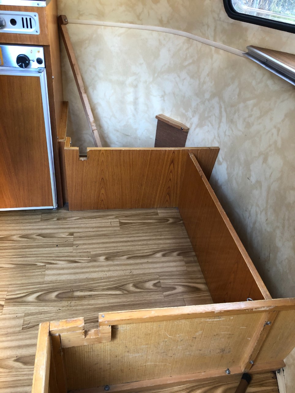

Démontage de la dinette avant.

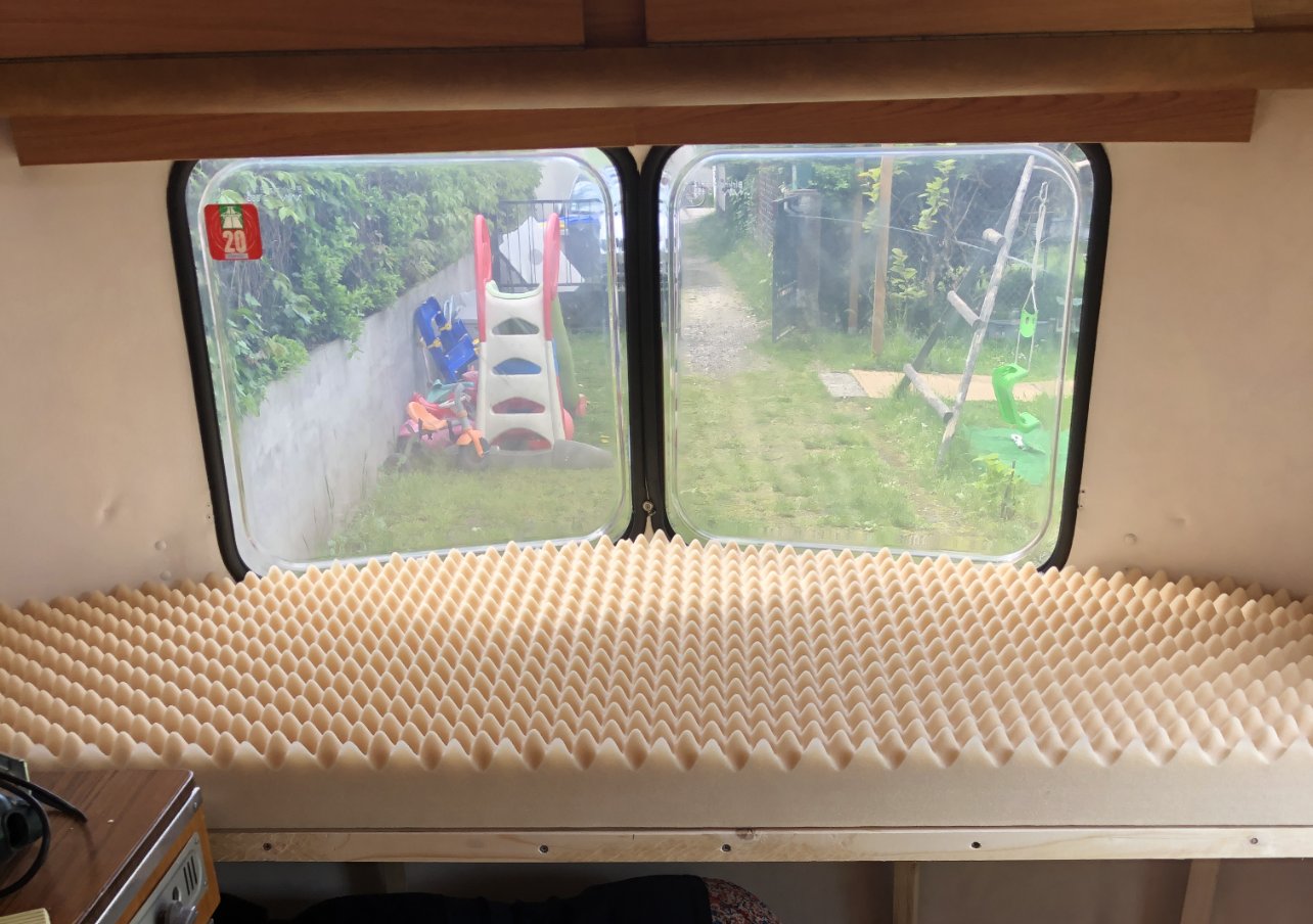

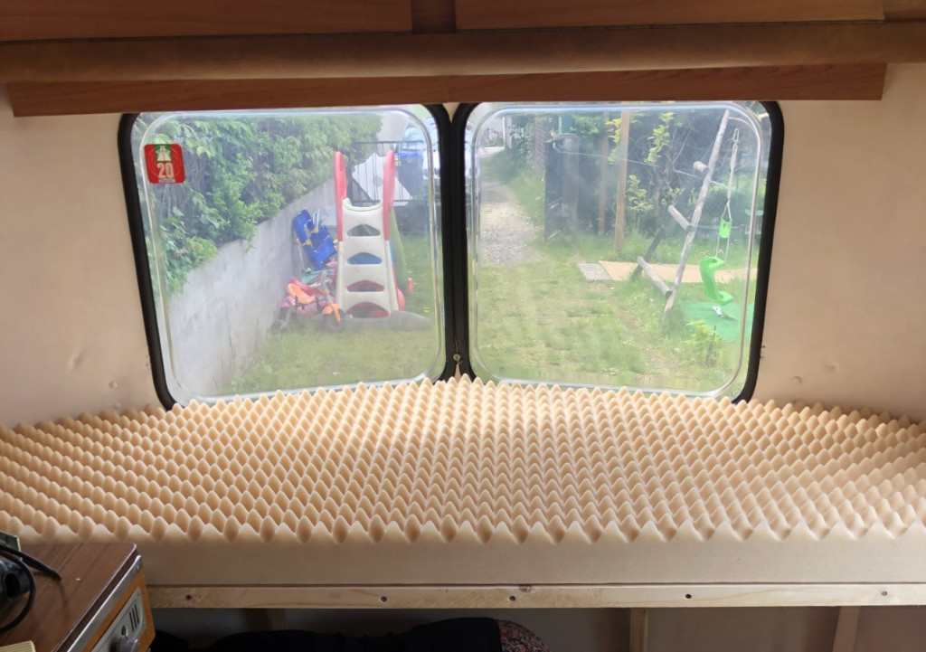

Mise en place des matelas.

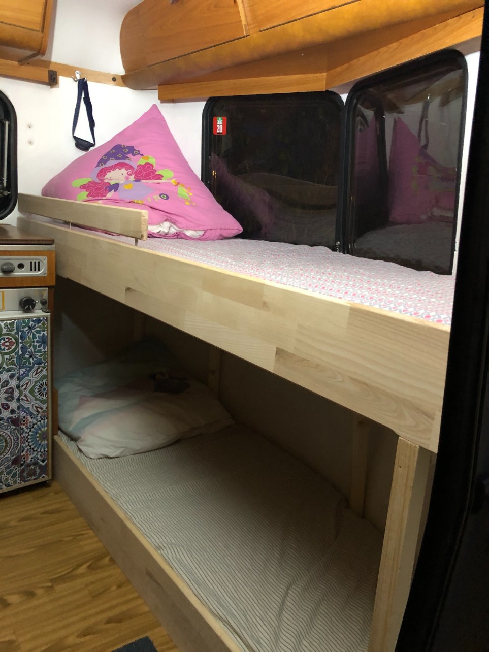

Voilà :) , on est trop content...
Premier test ce week-end !

Belle réalisation mais tout ce bois ne fait pas trop lourd à l'avant et cela ne modifie pas trop le poids de la : eriba :
illektre
Messages : 11
Enregistré le : mar. 4 mai 2021 19:11
prénom : FABRICE
Localisation : Bas-Rhin
Re: Fabrication Lit superposé TRITON de 1981
Message non lu par illektre »
ATCHOUM a écrit : ven. 28 mai 2021 13:04 Belle réalisation mais tout ce bois ne fait pas trop lourd à l'avant et cela ne modifie pas trop le poids de la : eriba :
Entre ce que j'ai enlevé et ce que j'ai ajouté ça fait un peu moins de 10Kilos... ca reste correct je trouve pour un couchage supplémentaire.

Manque plus que l'échelle pour la couchette du haut :image002:

Pense à percer les planches des sommiers pour éviter l'humidité au dos un matelas.
illektre
Messages : 11
prénom : FABRICE
chataigne42 a écrit : mar. 1 juin 2021 13:49 Pense à percer les planches des sommiers pour éviter l'humidité au dos un matelas.
Merci du conseil.. je vais le faire :)
